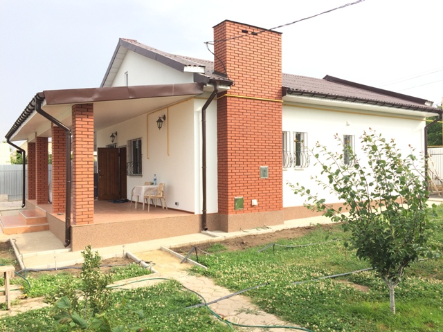

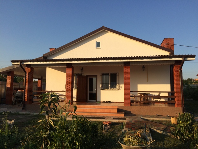

Одноэтажная зимняя дача

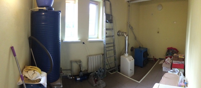

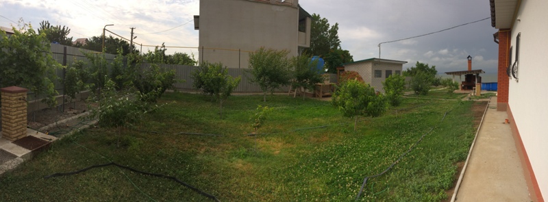

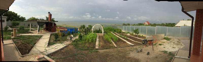

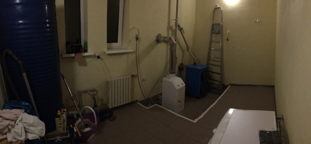

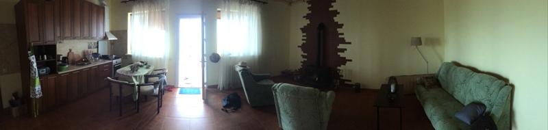

Панорама котельной
А где сама панорама?
Добавлено через 2 минуты

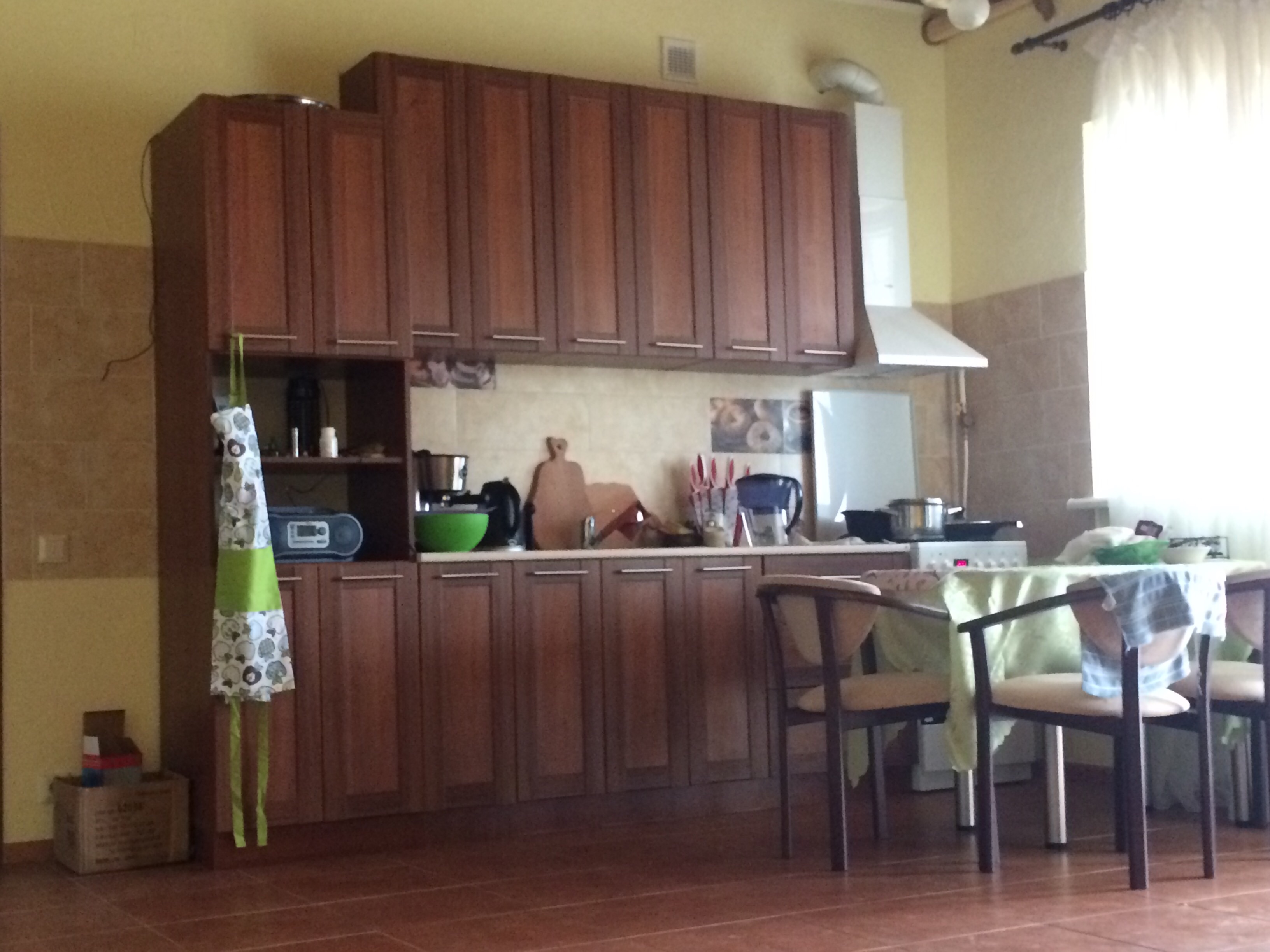

Кухня на месте
Обидно, чуть-чуть не угадали с декором по высоте:(

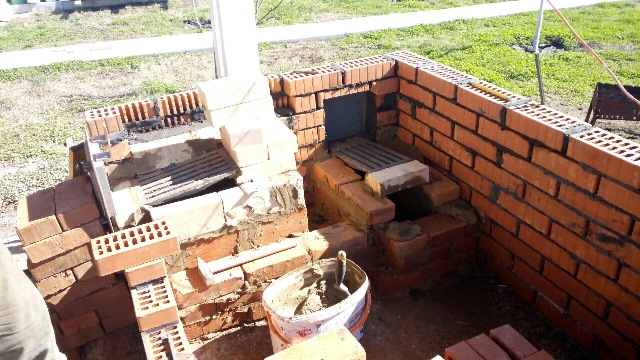

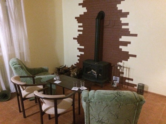

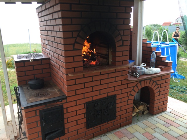

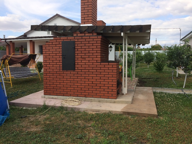

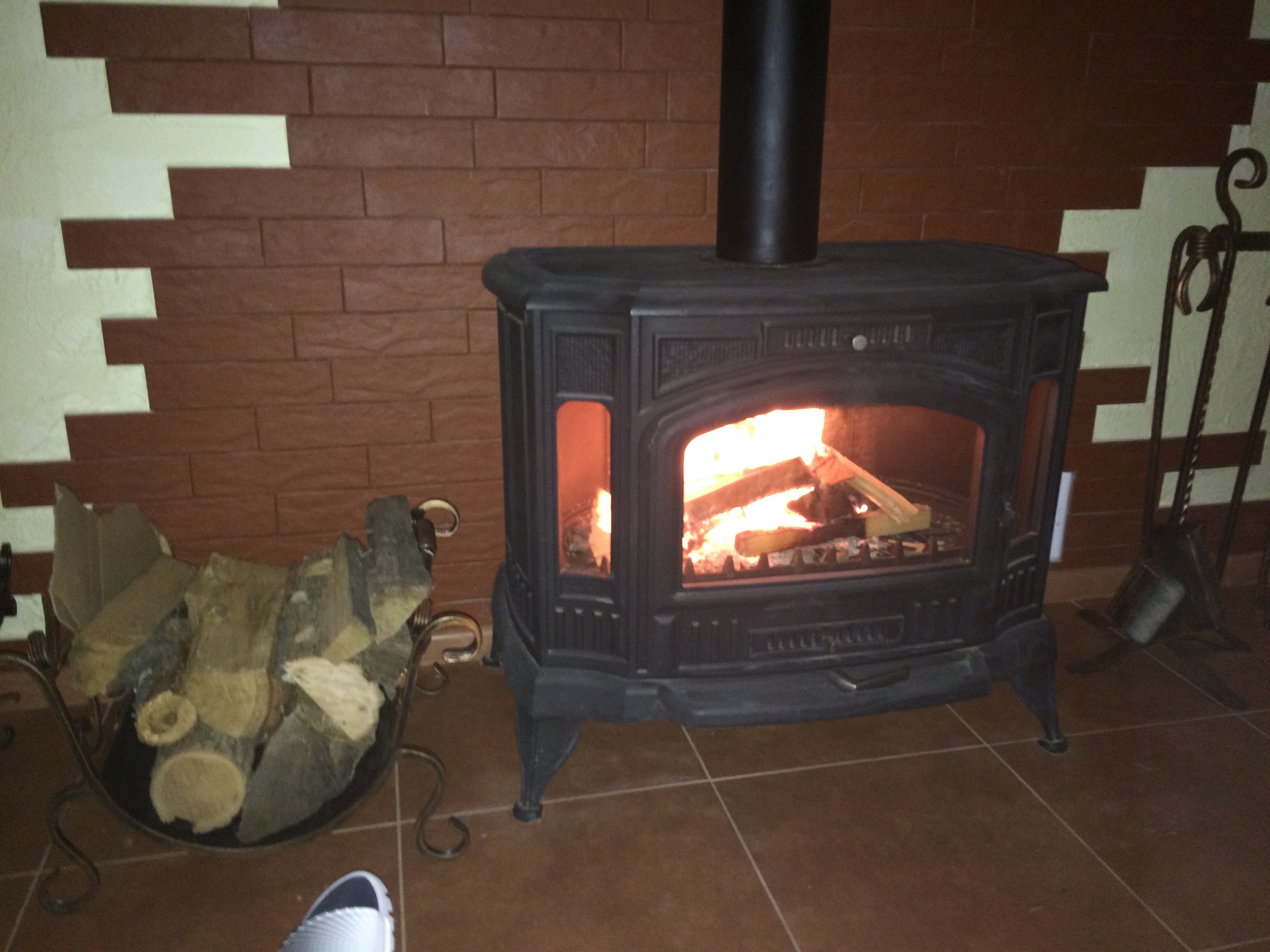

Топим печку

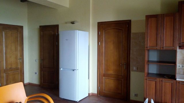

Подскажите , на какой клей клеяли плитку у печки?
Клеили на термоклей.
Да, с декором чуть не угадали, но еще будет висеть релинг и всё прикроет.

Задавала вопрос в теме о печке - Так почему шибер у Вас на такой высоте- так удобно или нужно..Важно. Готовим имитацию портала ( как у камина

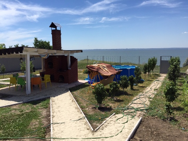

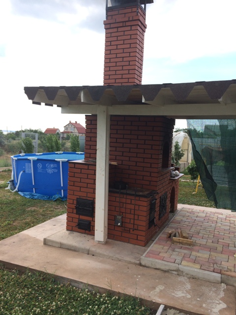

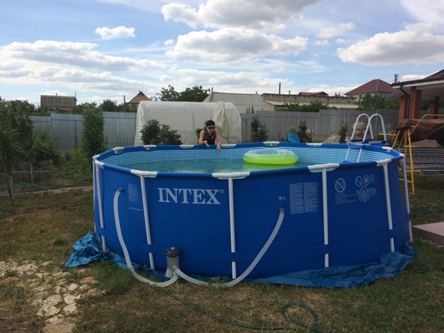

бассейн - пробная установка на уклоне - вроде держится, не хотели копать-выравнивать для него площадку.
Мангал закоптил специально - вид рабочий

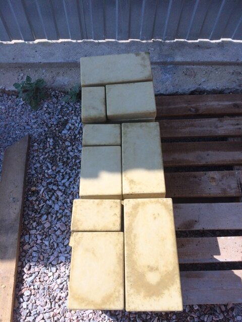

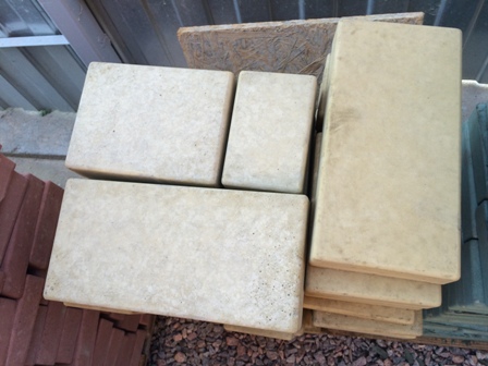

сами продолжаем делать плитку - хобби такое

в саду колосится клевер - стрижем раз в 2 недели
геометрия на фотках искажена - делали их телефоном.
Шибер на такой высоте удобнее - не мешает его ручка.

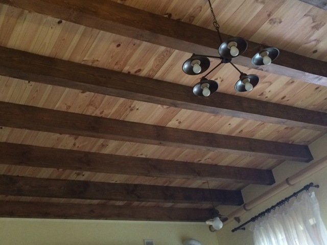

А на потолке доска или ламинат?
А клевер белый?
А аллея - персики?
Бассейн - класс !
А клевер белый?
А аллея - персики?
Бассейн - класс !
На потолке 5см половая доска гребень-паз.
Клевер белый не выше 10см растёт.
На аллее сливы + яблоки + груши - все колоновидные вырастут не выше 2.5м
Бассейн 5м диаметр и 1.2 м глубина - оооочень классная вещь, рекомендую на лето всем + рабор для чистки дна и сачек, нассос с фильтром в комплекте
А на какой термоклей?
А то печники предлагают какой-то уж сильно дорогой 35-50 евро за мешок/ведро
Дам совет по установке бассейна. В этом году муж сделализ досок, что то типа шестигранник, толко под каждую лапку пяточка. И по уровню выставил. при этом ни чего не копали и не подсыпали. Деревянными планочками выставили. Стоит как вкопанный. А в прошлом году, тоже криво поставили, так скрепел-репел. В этом году взрослые прыгают с лестницы и хоть бы шо... Габариты точно такие же.
Спасибо, тоже так решили сделать на следующий раз - подставить под все стойки широкие доски, а то уж больно чернозём мягок оказался. Сейчас разница уровней уже 30см, но стоит и держится :)
Знаете, уже не помню. Что-то готовое из "Эпицентра" и его немного то и понадобилось - на примерно 3 кв.метра, так что не смотрели на цену, главное чтоб держал, а то место видное и ремонт там делать не камильфо

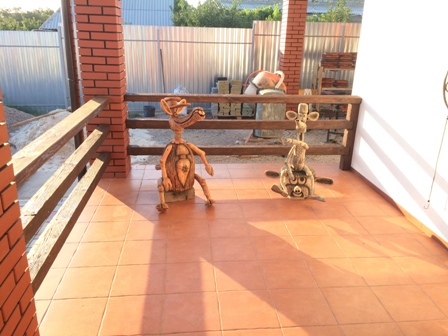

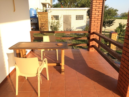

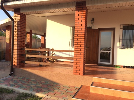

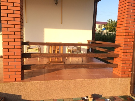

Продолжаем изготовление и укладку плитки, сделали перила из бревен - бронзовой щеткой проявив структуру дерева и покрасив тонером и лаком - богато выглядит, но конечно тяжело щеткой на болгарке столько бревен самому обработать. Но оно того стоит.

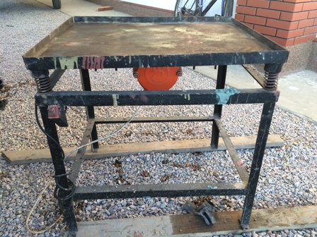

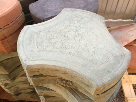

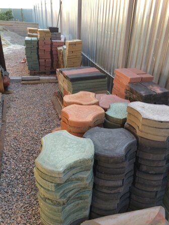

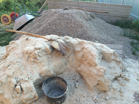

Плитку делаем полностью цветной-купили краситель в мешках там где делают плитку, там же и пластификатор.
Пропорция 25 кг цемента, 2 ведра (по 12 литров) песка, 2 этих же ведра щебня 5-10, 10л воды, 50гр пластификатора, и пол литра порошка красителя. Вымешиваем 20 минут, формы смазываем машинным маслом и вибрируем на столе пока не появится пена на поверхности - примерно до минуты. Мощный вибростол получился :)
Добавлено через 3 минуты
Теперь можно заняться устройством цветника и всяких там декораций
Вышли на новый уровень по изготовлению плитки - очень даже получается. Тут главное правильный пластификатор, бетономешалка и хороший вибростол.

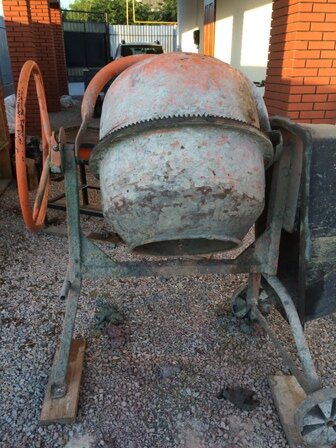

Воды должно быть не более 15% У нас так, мешок 25кг (15 литров)цемента, 2 ведра песка, 2 ведра (24л) щебня 5-10 и 8л воды с 50мл пластификатора. И вот тут нужна правильная бетономешалка, подсмотрели в цеху где делают плитку- вместо перемычек приварены полдюймовые трубки и они режут и мешают раствор, родные перемычки плохо вымешивают. Раствор реально сухой по виду и на мастерке при постукивании не расплывается и тут нужен вибростол, без него вообще лучше плиткой не заниматься. У нас вибромотор на 500ватт и вибрирует прекрасно, сухой с виду раствор расплывается в форме и воздух выходит. Если сделать жидким, то щебень или отсев собирается внизу формы и виден будет со временем как чуть потрется плитка.
Определили, что и красители влияют на констинсенцию раствора, т.е пропорции смеси это хорошо, но нужен глаз-алмаз.
Если делать вибростол, то плиту надо из минимум 4мм стали, у нас из 2мм ( заводская) и "машет крыльями" - посередине где мотор меньше амплитуда чем по краям.
Плитка типа "старый город" самая неудачная в изготовлении - маленькие плитки хуже вибрировать и выбивать из форм. Самая удобная это "бикини" и "чешуя", и вибрировать приятно и вынимать легко, и крепкая, тк не сильно большая.
Наш цемент 400 или 500 одинаковый, только 500 на 4 гривни дороже, его и берем для душевного комфорта :)
Вышли на предел изготовления - 5 мешков цемента, чтоб больше надо уже делать практически цех с правильными стелажами, закрепленным вибростолом итп.
Со щебнем цветная плитка лучше чем с гранотсевом. Как потрется то гранотсев виден и поверхность шершавая, не камильфо. Если серая, то всёравно что, отсев или щебень. Но с отсевом лекче изготовлять.
Таки оказались правы, когда жена интуитивно почуствовала, что практически вся плитка должна быть цветной с вкраплениями черной и серой, смотрится живенько и весело, от серой тропинки тоска.
Формы смазываем простым моторным или какое попадется маслом (кроме пищевого), держим формы сутки-полтора. В бетономешалку засыпаем сначала щебень, потом цемент, песок и воду с пластификатором. Формы стоят просто в тени, пластиком не укрываем.

Печка Кратки коза К9, что поставили греет супер, но уже 10 протопку чумтвется запах как краска пригорает, вот дум сколько ж это продолжится
Заводик по производству плитки - качество лучше покупных
а где такие формы брали?
