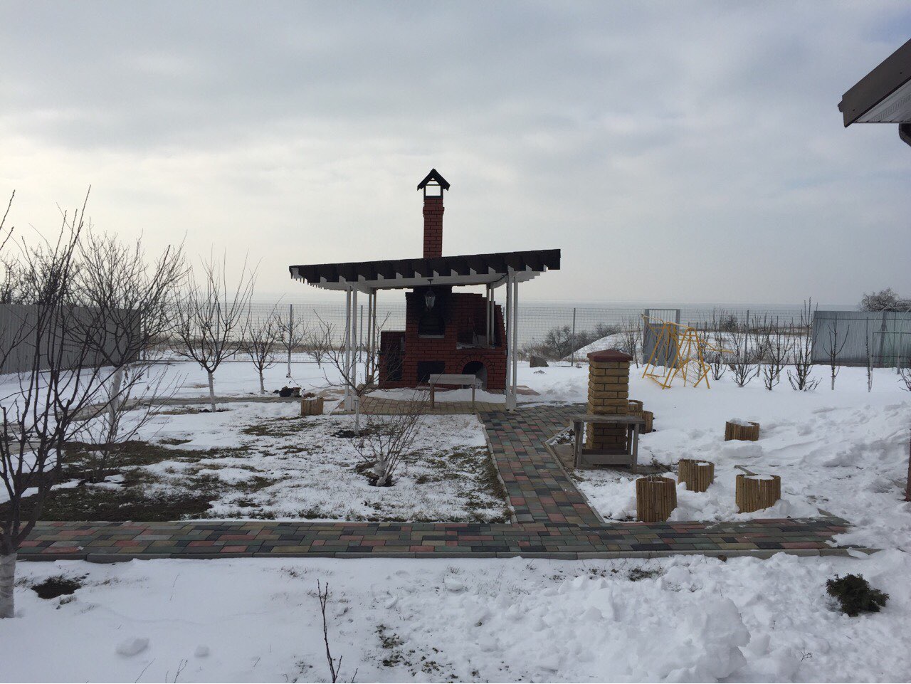

Классная тема,классная плитка,плитка зацепила особенно!Сколько стоит брать форм для домашнего производства,по вашему мнению и опыту,чтобы без перебора?
40 формочек плитки и 10 поребриков. Больше уже тяжело одному и не в радость. Обязательно стелвж для сушки плитки - из простых брутальных досок.
Получится примерно 2 кв м плитки и 5м поребриков.
Формы рекомендую, чтоб были не деленные как старый город, а одна форма-одна плитка
Воды должно быть не более 15% У нас так, мешок 25кг (15 литров)цемента, 2 ведра песка, 2 ведра (24л) щебня 5-10 и 8л воды с 50мл пластификатора.

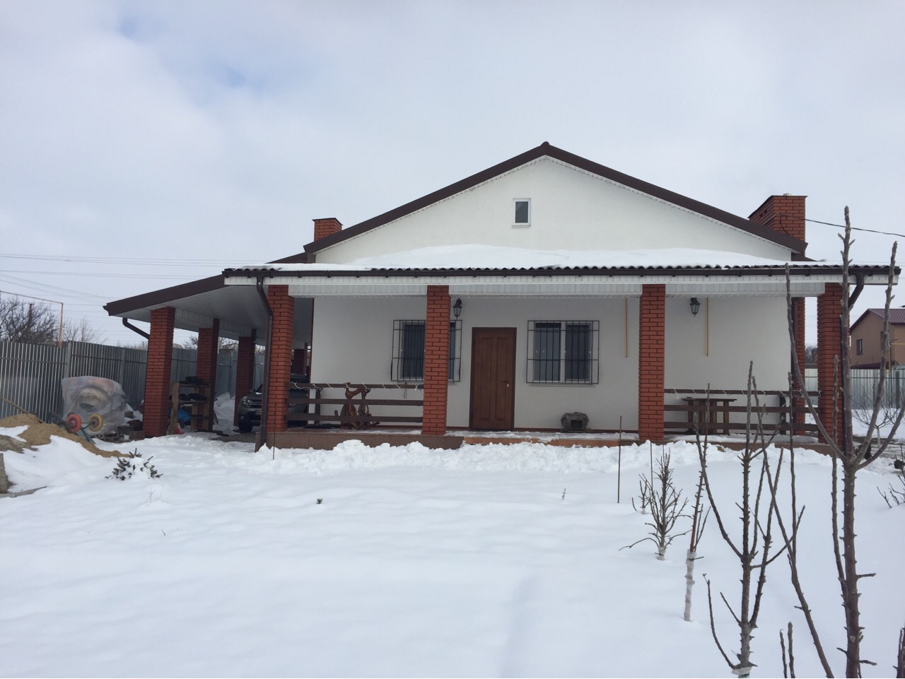

Добрый день! У меня вопрос по Вашей печке К9, вернее по дымоходу. У Вас дымоход выходит в ветканал, тот что сбоку дома кирпичный, я правильно поняла?
Рассматриваю вариант покупки такой печки. У нас дом построен, и дымоход хотим вывести на улицу таким образом.(фото внизу) Есть сомнения по поводу тяги и как оно вообще целесообразно или нет. Дом у нас ракушняк, обложенный кирпичом, утепление пенопласт и штукатурка сверху.
У нас дымоход печки KozaK-9 сделан из стальной трубы 2мм толщиной, проходит стену и далее до верху в кирпичной шахте засыпан вермикулитом-утеплителем (до 1100 градусов) (стекловата и базальтовая ваты не годятся, т.к. через год-другой выгорают). Труба и уголки купили в комплекте с печкой.
(новые печи уже идут с терморегулятором, но мы не захотели)
Сендвич труба как на фото, подходит, т.к. в печке есть подключение сзади, чтоб сразу в стену. Тяги конечно хватит, главное чтоб была хорошо утеплена и материал внутренней трубы выдерживал температуру (долгие годы)
Далее - для такой печки не надо внизу сборник конденсата, достаточто одной ревизии на трубе.
На счёт тяги - надо почитать как ставить дымоходы - чтоб его окончание было практически на уровне конька или на линии 10 градусов вниз от горизонта проведённого через конёк

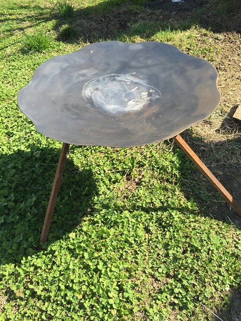

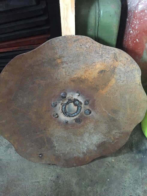

Начало изготовления сковороды, вид еще не товарный надо все почистить
Ножки сделаны свободно вращающимися (без стопоров как откинуты) т.к. иногда надо ставить на склоне.
маленькие отверстия просто заварил, большое центральное - вырезал заглушку и обварил.
Вроде на фотках все понятно
Настали холода и работа остановись )))
Окончательный вариант (без ручек пока еще) сковороды.
Видно как можно ставить на небольшом уклоне

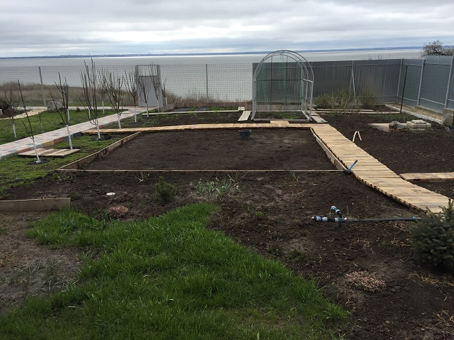

Да, уже все зеленеет и пришлось в срочном порядке опрыскивать деревья, т.к. уже гадость всякая начала их кушать.
Сейчас даже бурьян красиво зеленеет ))
Дело идёт к лету и уже озадачиваемся установкой бассейна. Накопали покрытие поверхности воды:
www.watermart.ua/solyarnaya-plenka-i-namatyvayuschie-ustroystva/
интересное решение, но дороговато как по мне.
А бассейн какой?
www.stroimdom.com.ua/forum/showthread.php?t=59845&page=10
каркасный Интекс, примерно 5м диаметр, 1.2м глубина, на 16 тонн воды
приготовили для него площадку (выровняли по горизонту), если понравится, то забетонируем, а пока присматриваемся.
Сделали по кругу деревянную тропинку

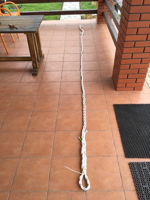

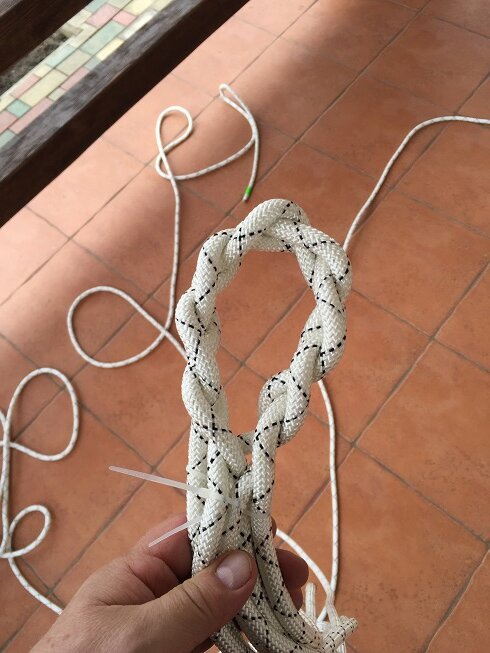

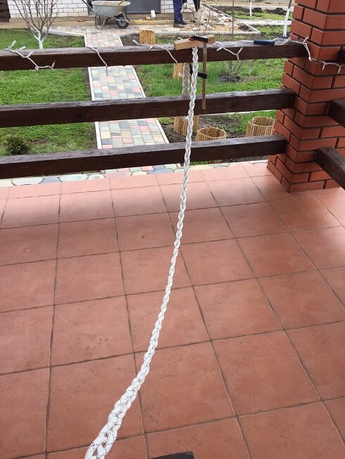

По случаю плохой погоды и по мотивам рывкового троса, сделал 4-х метровый эластичный (полу рывковый) буксир для своего бобика))
Цена вопроса 280 гривень вместе со скобами
