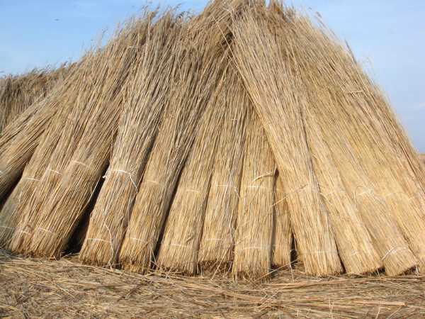

Извиняюсь за вопрос, а при укладке камыша задумывались о мышах, которые могут поселиться в нем? или это исключено???
не ТС но отвечу :-)
лет так 30 назад кроха сын спросил отца, а как же мыши на что отец ответил дед сказал он колется и их там нет :-)
в действительности где где а в перекрытии их нет
Да, ни одна живность в камыше не заводится. Ни пчелы ни жучки вообще ничего. Вот такое полезное растение, в прочем чем и был вызван его выбор.
Пока строили, то камыш год лежал во дворе - куча 30 кубов.
Ну думали, что как начнем разгребать, то минимум с десяток змей выползет или там склопендр страшных, даже оделись-обулись соответственно )) В итоге даже мокриц и слизняков не было, чистая земля и без сорняков ))
Укладывали камыш с колосками, не заморачивались на обрезание - результат порадовал. Ну и очень гуманная цена. Только не забывайте сделать песчаную прослойку минимум 5см для тепло инерционности и звукоизоляции потолка - важно!
извиняюсь за вопросы:
камыш бывает плоский и круглый- какой из них?
и когда его заготавливали зимой когда желтый или летом -когда зеленый?
спасибо за ответы.

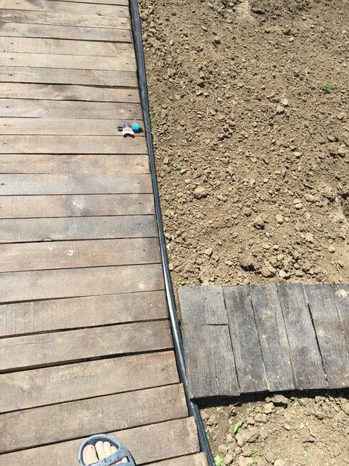

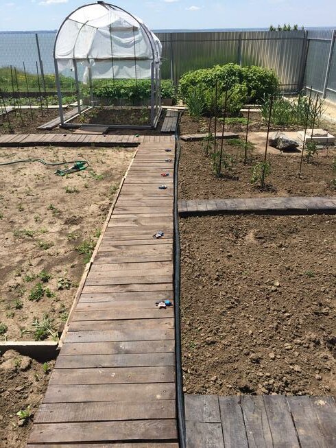

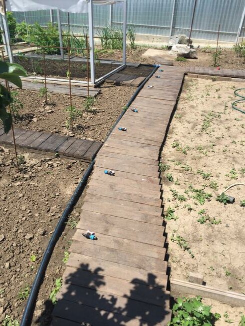

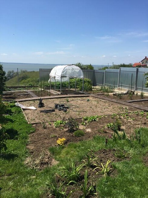

Проложили новые трубы для капельного полива, прочистили систему и понатыкали саженцев.

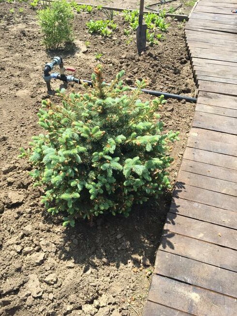

Елка весело заколосилась )) Брали как самую жаро-засухостойкую и трехлетнюю, посмотрим как лето переживет

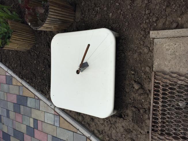

Начали обкатку солнечных часов. На фото Бета-Версия ))) сделанная за 10 минут.
В их необходимости и удобстве уже убедились, осталось сделать красивыми
Камыш прошлогодний (желтый) идет в снопах диаметром 20см
Колоски не мешают и на утепление не влияют
Сегодня вычисли, что существует заговор производителей капельного полива против мирных владельцев домов))
Это был целый квест пока собрал и устранил все протечки )) День прошел незаметно ))

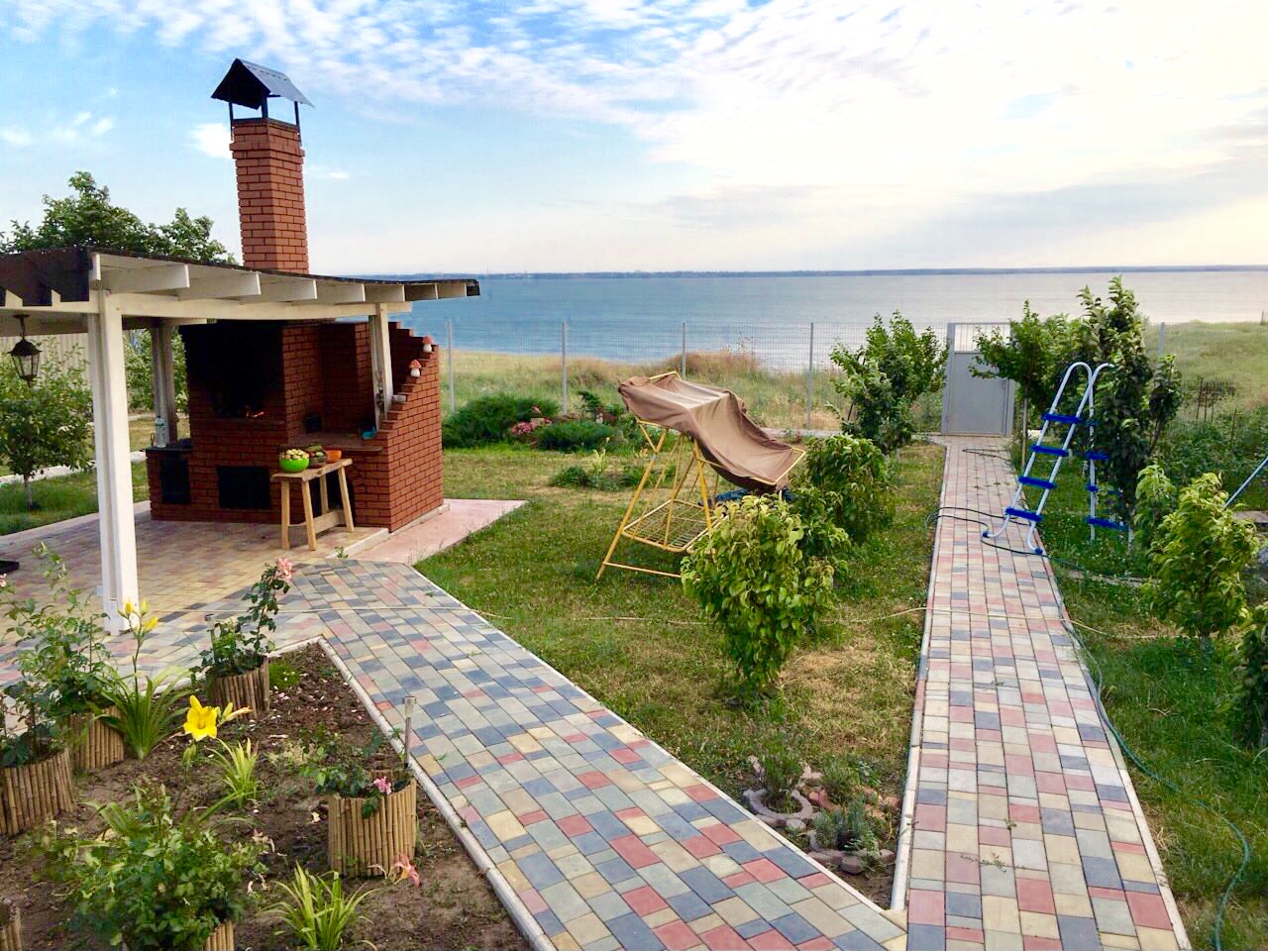

Мангал конечно классный, но дорогой, работа 500$ плюс куча дверц с поддувалами, жарочная поверхность, шамот кирпич и глина, дорогой красный кирпич, краска в раствор - швы там черные, на фото не очень видно, окончание трубы из железа как домик, ну и питание.
Подскажите какую краску использовали и где брали, ну и цену заодно.
Спасибо.
Швы не красили, а сделали черный раствор - добавили строительной сажи (оказывается такая продаётся, купили в инете) дешевле чем краситель, но мы брали много т.к и стобы веранды и стоянки тоже и трубы тоже)) , если только на мангал, то можно и краситель купить. Цену уже и не вспомню.
Ну и
Кирпич не красили но обработали от высолов и конечно проложили гидроизоляцию (рубероид) под кладку, а дверцята покрасили черной термостойкой краской 150гр за 800мл
И как эта сажа себя ведет, не вымывает дождями? Не пачкает кирпич?
Я правильно понял, что краситель-пигмент, который вы добавляете в плитку. можно добавлять в кладочный раствор? Берете его на Средней?
Из раствора не вымывается, только будете добавлять - не економьте.
Это специальная строительная сажа, по моему просто так чёрный пигмент назвали. В растворе ведёт себя мирно, ничего не пачкает, а вот в порошке-надо очень аккуратно
В плитку мы добавляем пигмент, купили в мешках, но сейчас эта контора пропала. На Средней брали формы и декоративные плитки - боольшие ступни и черепахи-вазоны.
А при укладке, Вы снопы расшивали (развязывали веревки) т.е. клали снопами или россыпью ?
Укладывали россыпью, вениками от фронтона и только в одном направлении (не крест-на-крест)
Сверху положили сбитые 2 доски как тропинки, т.к. по любому какие-то богатства на чердак заперли да и к расширительному бачку подход.
Советовали еще сверху замазать глиной, но у нас на чердак лазят раз в год, поэтому не делали так.
Как уложили, то потоптались как следует 4 строителя, типа утрамбовать, но все легло плотно

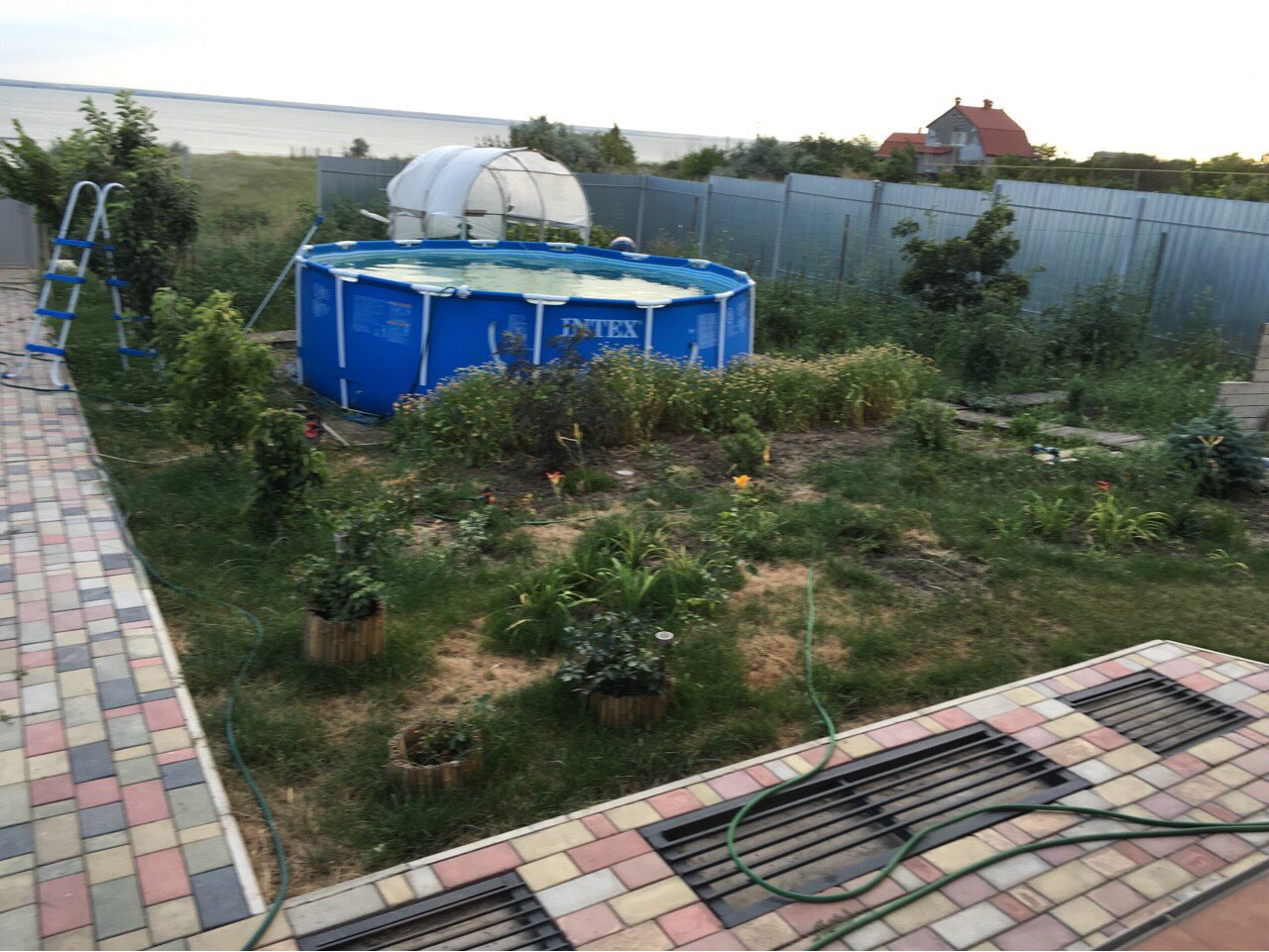

3 вещи обязательны в доме - беседка с мангалом, веранда и бассейн
Это уборка в бассейне, там сачек прислонен и пылесос внутри ))
Сейчас покупаем соларную пленку как покрытие для бассейна - пыли в воздухе оказывается кууууча. Пленка уже вырезана и склеена кругом 5 метров
Это уборка в бассейне, ........Пленка уже вырезана и склеена кругом 5 метров
Я так понимаю что диаметр 5 метров бассейна-хватает на двоих или большего диаметра взяли бы ?
как думаете лучше круглый или прямоугольный?
если не секрет сколько стоит денег в Одессе?
присматриваю себе за зиму купить!!!
Взяли по акции, зимой за 350$ , 4,85м диаметр, 1,2м глубина. Брать только круглый т.к именно эту форму стремиться принять жидкость )) Если мелкий, то прямоугольный подойдет, если поглубже-не выдержит, поэтому они все круглые ну или дорогущие если прямоугольные. Для прикидки просто отмерьте 5 шагов от чего-либо и увидите размер бассейна. 4 взрослых спокойно плещутся, ну а для двоих вообще море. Как его обслуживать - читайте инструкцию, там реально не врут. Мы ждали 2 дня пока приедут таблетки с помлавком, так в итоге получили 2 ведра мотыля на дне)) 16 кубов набирали 2 дня Точно уверен, что такие бассейны обязятельны в каждом доме. Налили половину и детишек не выгнать ))
