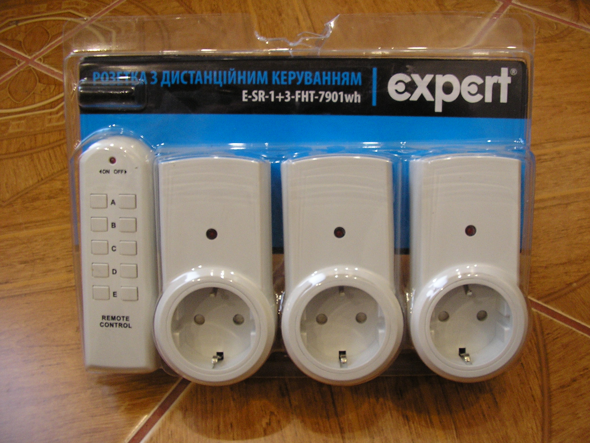

Soundman_333 Опубліковано: 27 грудня 2014 Поділитись Опубліковано: 27 грудня 2014 Усім привіт,давно користуюсь цим чудом ,вмонтував його у люстру уже як 5 років працює,деколи відгорає в середині "0" але то через жадних китайців,вони слабенькі дорожки зробили,то я там перемичку нормальну кину то уже все норм,на днях купив ще один комплект із 3штук( Expert E-SR-1+3-FHT-7901wh)+пульт(140 грн 29.12.14 Епіцентр Хмельницький),тепер у квартирі 2 пульта і 7 розеток)) Спочатку вони були спарені і реагували на одну кнопку,що було дуже незручно оскільки включаючи в одні кімнаті включав і в другій,сів почитав інструкцію,навіть 2шт) Але так і не зрозумів шо і як,згодом все доїхало,вирішив зняти відео і поділитись щоб не забутись бо думаю ще 3 пульт купити)) Якщо комусь буде потрібна інстукція пішіть,фоткну і вишлю у мене ії аж 2 шт і вони різні,але відчутя таке що писані "програміст-програмісту")) Зняв відео і пояснення як налаштувати і розмежувати два пульти Ось ссилочка на відео на Youtube : Посилання на коментар Поділитися на інших сайтах More sharing options...

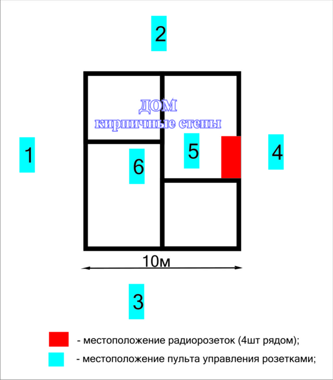

ArtemonX Опубліковано: 25 вересня 2015 Поділитись Опубліковано: 25 вересня 2015 Всем привет. Когда-то купил в "эпицентре" такие радиорозетки ( три розетки + 1 пульт) и приспособил их для вкл-выкл наружного освещения (трёх прожекторов). Оказалось, что дальность действия у них - никакая. И батарейки в пульте хватает на три месяца. Расположил я их в районе щитовой потому, что вся проводка в доме сведена в одно место к щитовой. Расстояние между этими розетками около 20см. Более-менее срабатывают из положения пульта 4 и 5. Одна из них срабатывает из положения пульта 1 и 6. Причём при включенной одной из них (условно 1) две другие (2 и 3) не реагируют на сигналы пульта вплоть до приближения до полутора метров или выключения первой. Обновление батарейки в пульте приводит к незначительному улучшению ситуации. Возможно кто-нибудь уже проводил эксперименты по увеличению дальности их работы? Что можно с этим сделать? Посилання на коментар Поділитися на інших сайтах More sharing options...
Diver Опубліковано: 25 вересня 2015 Автор Поділитись Опубліковано: 25 вересня 2015 И батарейки в пульте хватает на три месяца. странно, у меня намного дольше работают, может у вас родной комплект батареек был не очень? Добавлено через 55 секунд Расстояние между этими розетками около 20см. читайте инструкцию - рядом розетки не рекомендуют располагать! они одна другой по радиочастоте мешают. Добавлено через 1 минуту Возможно кто-нибудь уже проводил эксперименты по увеличению дальности их работы? Что можно с этим сделать? в теме даже антенна к "пульту" подключалась. вы явно эту ветку не читали а сразу пишите свои вопросы, а ведь там есть на них ответы. 1 Посилання на коментар Поділитися на інших сайтах More sharing options...

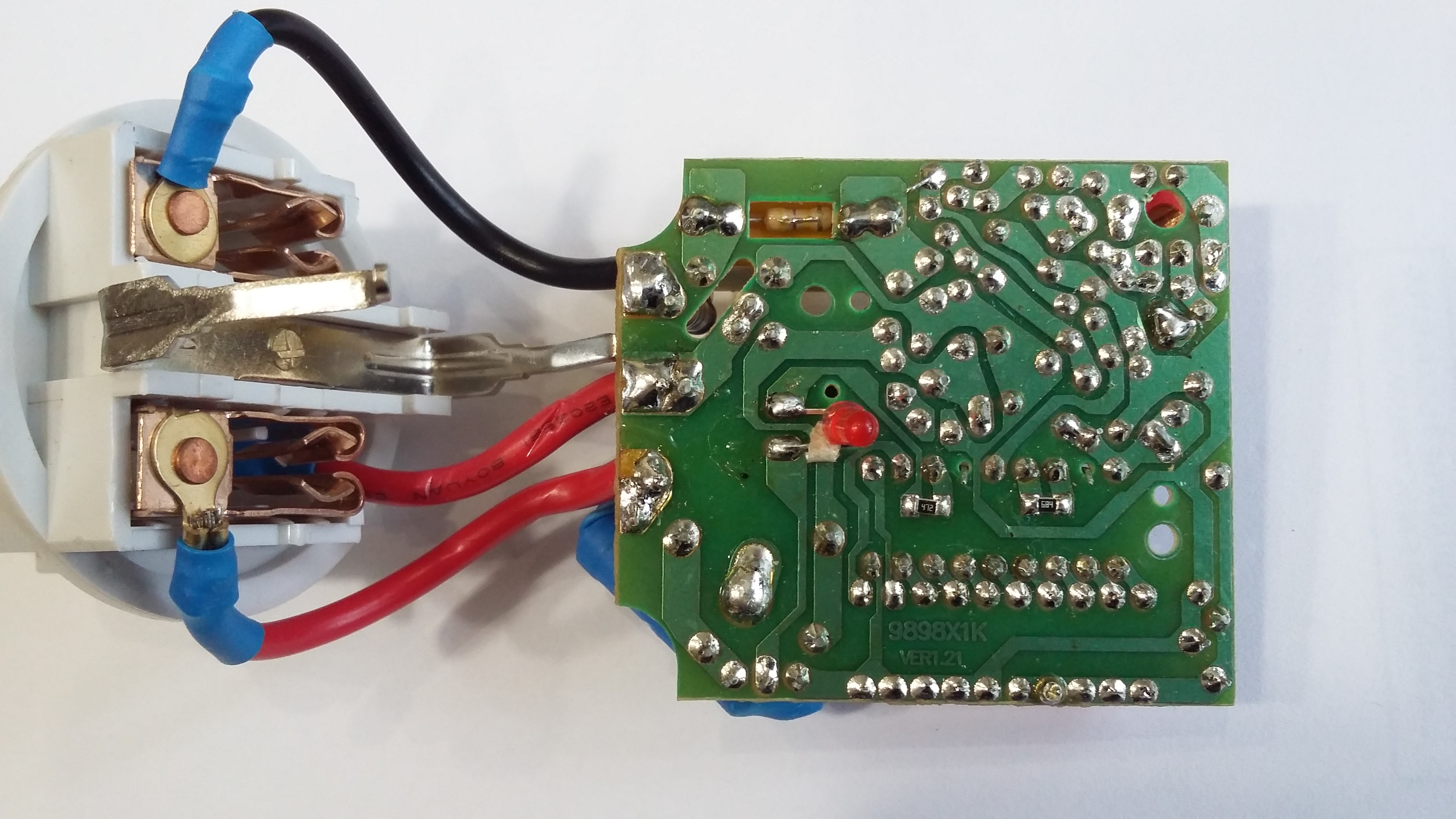

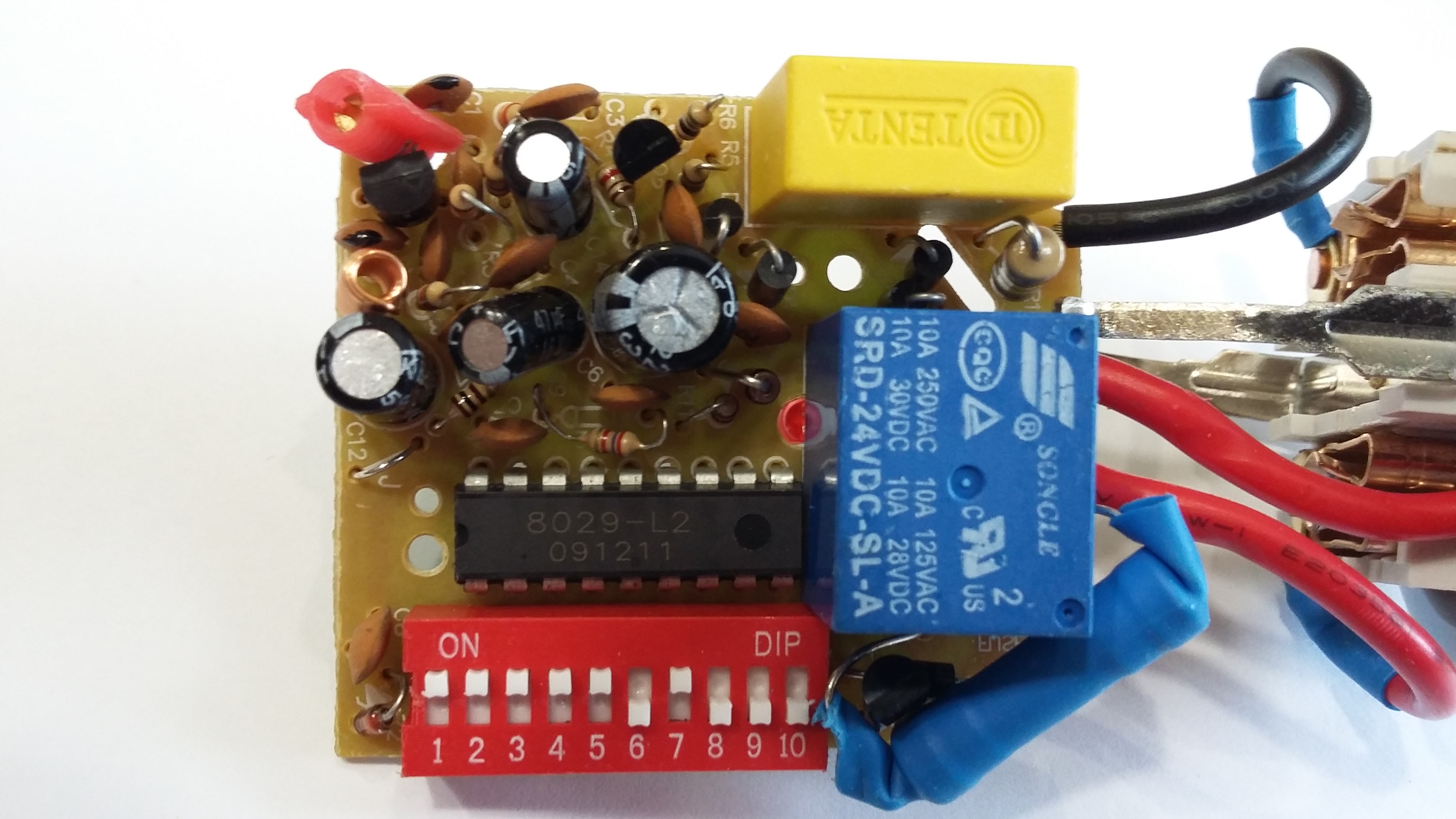

tabaco Опубліковано: 10 січня 2017 Поділитись Опубліковано: 10 січня 2017 У меня странная ситуация с этими розетками...подключил всю новогоднюю подсветку на терассе на одну такую розетку, как то вечером заметил что при выключении розетки с пульта светодиоды гирлянд продолжают светить, еле еле но все же, питание на них явно продолжает подаваться...как такое может быть Така ж ситуація з діодною гірляндою - не виключає повністю, чуть-чуть моргає... і з двома розетками одинаково (біленькі - одну купив в 2015, і одну недавно в 2016). Підкажіть, будь-ласка, чи вдалось це вирішити?? P.S. Маю ще одну розетку з кришечкою, ІР44 - тут все працює добре! Дякую! Добавлено через 1 минуту Переверните розетку не допомагає...( Посилання на коментар Поділитися на інших сайтах More sharing options...
Babacik Опубліковано: 11 січня 2017 Поділитись Опубліковано: 11 січня 2017 Така ж ситуація з діодною гірляндою - не виключає повністю, чуть-чуть моргає... і з двома розетками одинаково (біленькі - одну купив в 2015, і одну недавно в 2016). Підкажіть, будь-ласка, чи вдалось це вирішити?? P.S. Маю ще одну розетку з кришечкою, ІР44 - тут все працює добре! Дякую! Добавлено через 1 минуту не допомагає...( Тут вопрос не в розетках, а в гирлянде, та же беда ЛЕД-Лампы и выключатели с подсветкой, поищите и поймете почему мегает и что делать надо. 1 Посилання на коментар Поділитися на інших сайтах More sharing options...
tabaco Опубліковано: 11 січня 2017 Поділитись Опубліковано: 11 січня 2017 Тут вопрос не в розетках, а в гирлянде, та же беда ЛЕД-Лампы и выключатели с подсветкой, поищите и поймете почему мегает и что делать надо. Також думав про це - на цій розетці є діод , який світиться при включеній розетці - відпаяв його, то тоді розетка не включається зовсім (тобто діод замикає ланцюг), але гірлянда все одно і далі моргає, і навіть з відпаяним діодом... Посилання на коментар Поділитися на інших сайтах More sharing options...
Diver Опубліковано: 11 січня 2017 Автор Поділитись Опубліковано: 11 січня 2017 не нужно прыгать с бубном и паять диоды.. дайте фото платы внутри вашей розетки - скажу что выпаять. 1 Посилання на коментар Поділитися на інших сайтах More sharing options...
tabaco Опубліковано: 12 січня 2017 Поділитись Опубліковано: 12 січня 2017 не нужно прыгать с бубном и паять диоды.. дайте фото платы внутри вашей розетки - скажу что выпаять. Висилаю фото плати. Просьба підказати, що потрібно зробити. Дякую) Посилання на коментар Поділитися на інших сайтах More sharing options...
