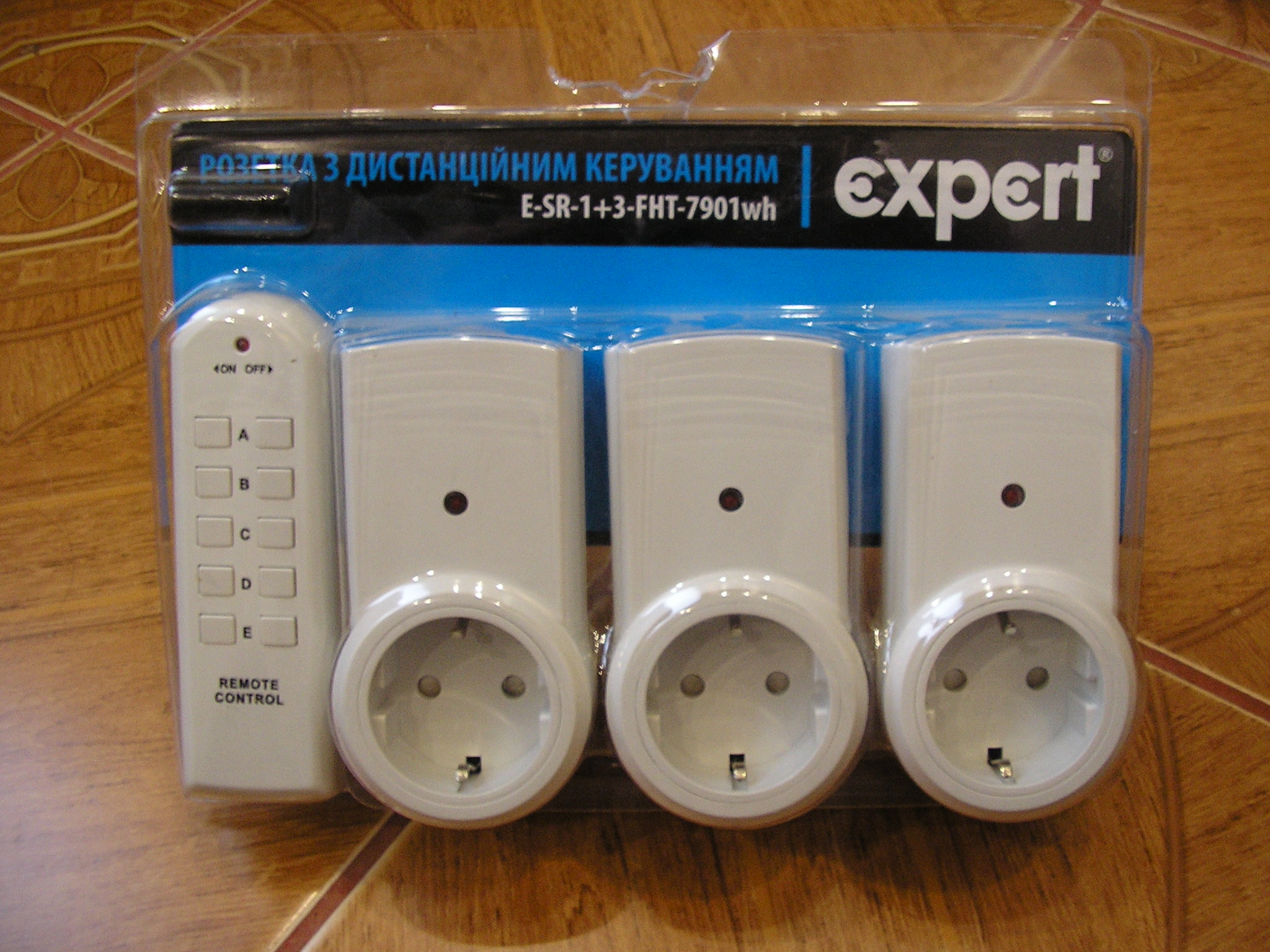

Всем привет.
вчера купил в эпицентре набор радиорозеток.
начал настраивать - возник вопрос.
может кто знает ответ - пожалуйста скажите.

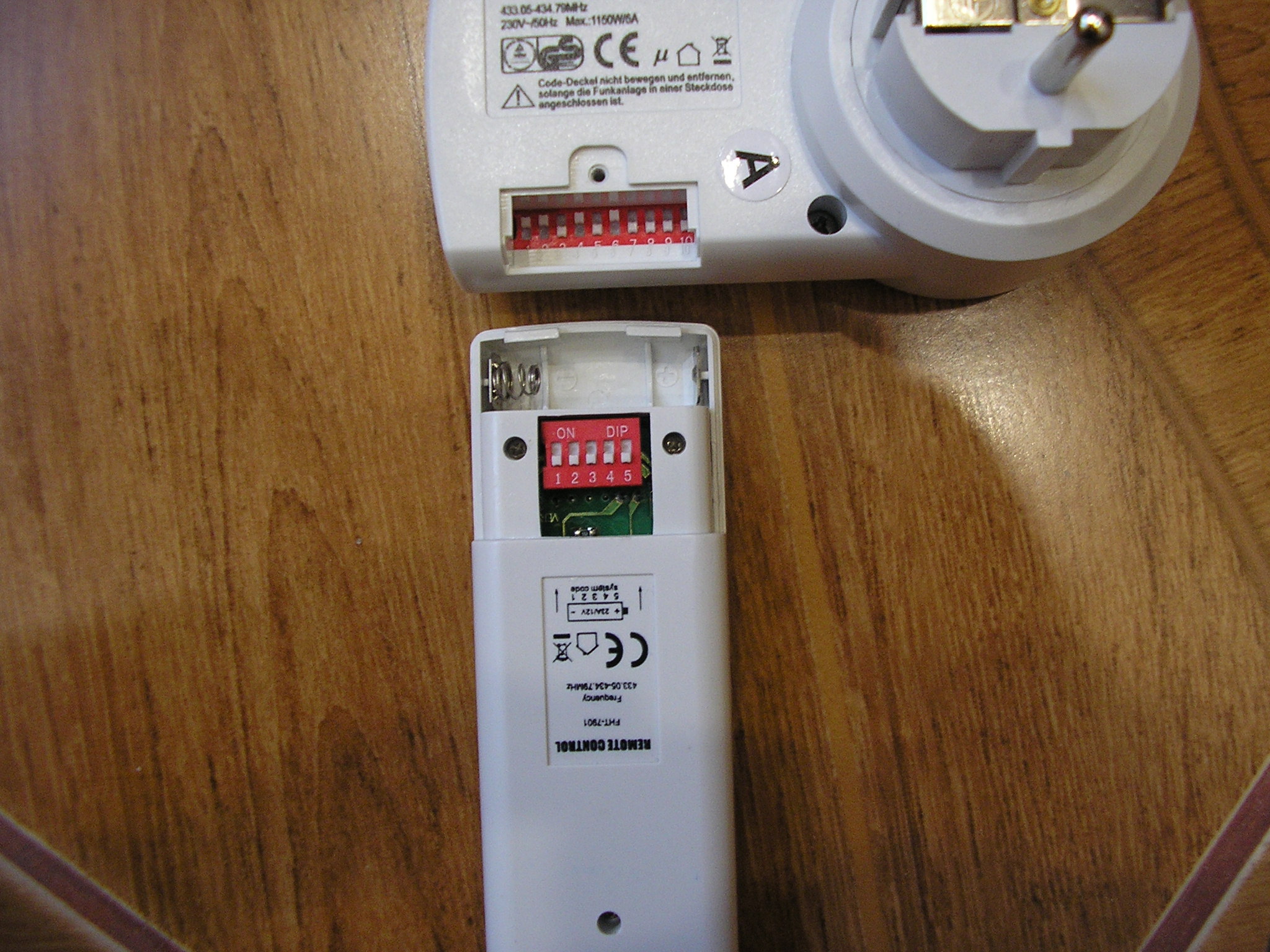

по инструкции: выставляю код в пульте затем такой же код в розетке + доп.бит -это номер канала (на пульте всего пять- A,B,C,D,E).
Настроил одну - работает.
По инструкции, чтобы настроить остальные каналы/розетки , нужно повторить теже операции только с другими значениями кодов.
В общем по-отдельности каналы настроил - работают.
Но мне надо чтобы пульт управлял тремя каналами когда мне надо.
а реально работает только тот канал - чей код выставлен пульте ДУ.
Это что получается. Нужно помнить коды всех каналов и прежде чем включить/выключить один из каналов надо выставить соотв.код в пульте??? ну это полный отстой. или я чегото не догоняю...
Пробовал в пульте переключатели ставить все в "ON" и все в"OFF" - не работает.
