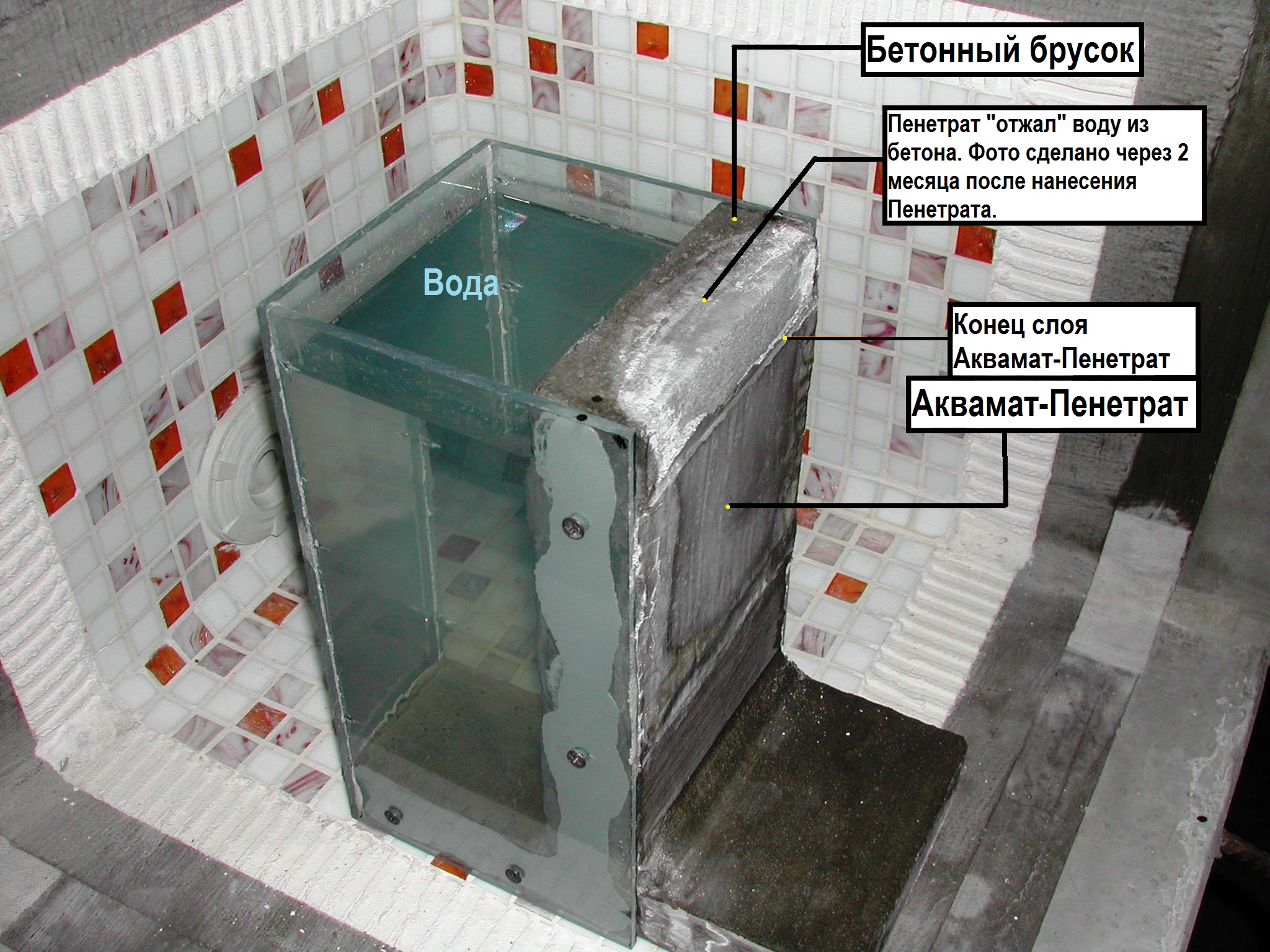

1. Я не разделяю заявления коллег торгующих гидроизоляцией проникающего действия и заявляющих про проникновение активных агентов на 90...50 см. Это лукавство. Факт проникновения еще не говорит о формировании действительно плотного водонепроницаемого слоя в бетоне на этой "глубине". Для того, чтобы его сформировать нужно, чтобы концентрация активных агентов достигла в этой зоне определенной величины. Чем ближе к слою гидроизоляции, тем выше концентрация активных агентов в бетоне (и водонерастворимых кристаллов). Тем больше плотность бетона в этой зоне, а значит ниже водонепроницаемость. Учитывая это возникает вопрос : Каким образом вода может дойти до слоя гидроизоляции, "забрать" из него активные агенты и унести на 90 см. Вода просто не сможет это сделать, так как уже сформирован самой же гидроизоляцией слой водонепроницаемого бетона у поверхности.
На фото можно увидеть фактически работающую проникающую.
Через 2 месяца в теле бетона образовался слой уплотненного водонепроницаемого бетона и в течение года никаких изменений не произошло.
2. Учитывая этот факт, что произойдет? Не зыбывайте, что ленточный фундамент имеет высоту более 1 м. Вся подземная часть бетонного ленточного фундамента будет жить и набирать прочность естественным путем. А 3-5 см (в зависимости от прочности бетона) верхнего слоя фундамента будут водонепроницаемыми.
3. Поэтому тип гидроизоляции (обмазка или рулон) не повлияют на её эффективность.
