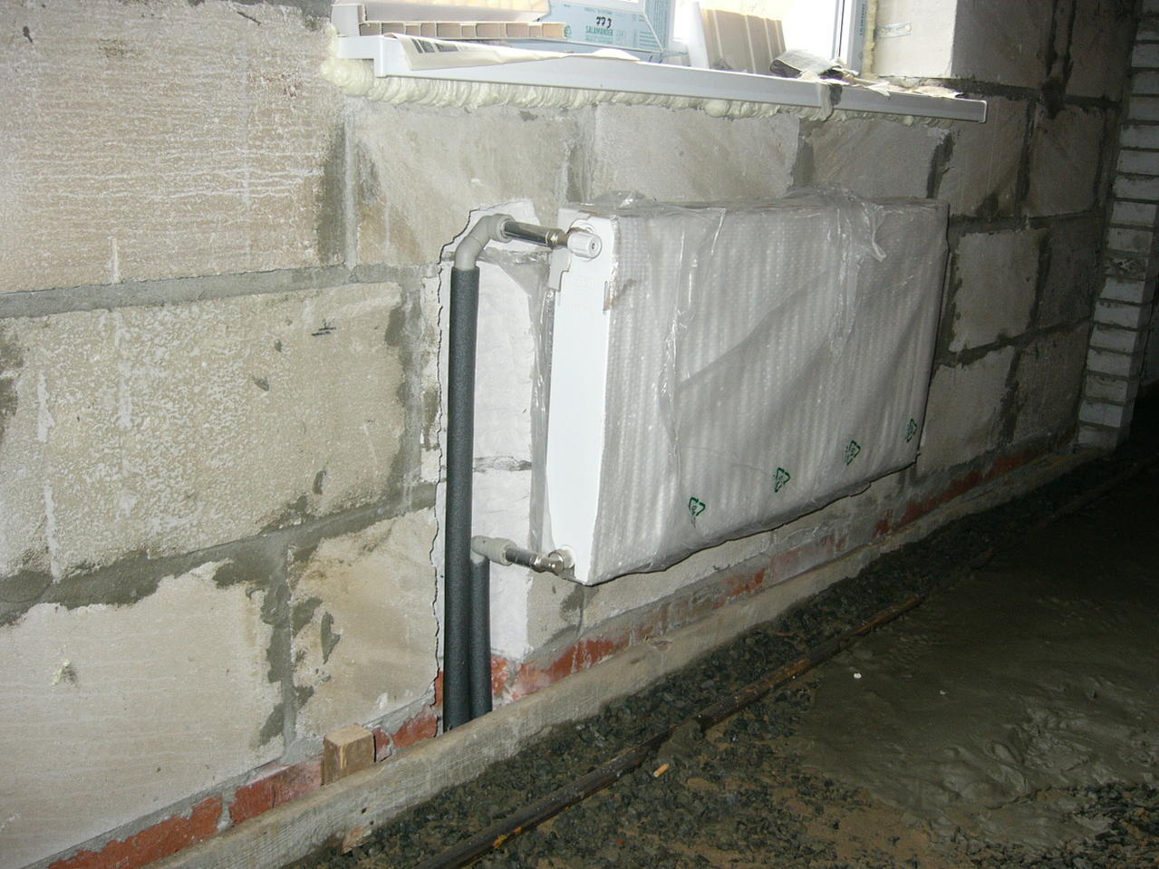

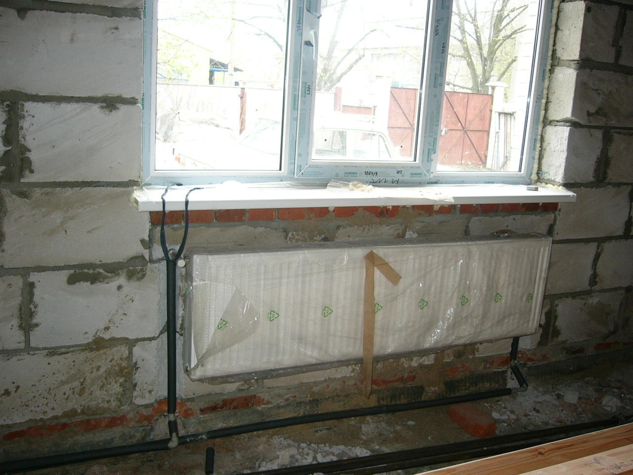

Этоя коллег убеждаю, что можно ставить радиаторы до штукатурки.
Можно, но стоит ли?... Вот в чём вопрос ...:)

Штукатурам висящие радиаторы откровенно говоря головная боль. Сними отнеси, повесь на место.
Просишь за демонтаж монтаж деньги обижаются.

Все зависит от расклада. Иногда под радиатор и каркас городить нужно.
Но нет большой разницы. Просто это дольше и дороже.

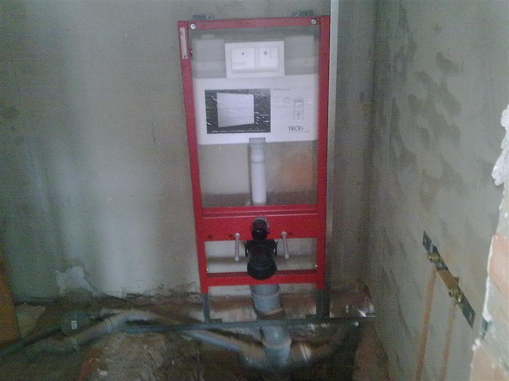

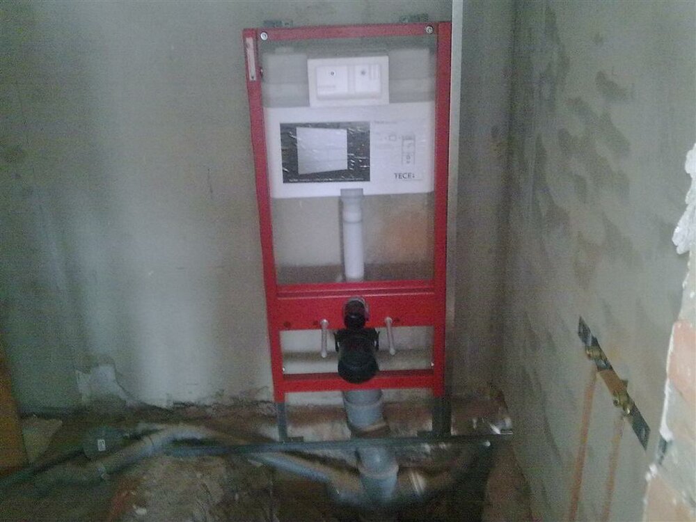

С права на лево
Лист влагостойкого ГКЛ закрывает заднюю стенку, дальше трубы подключения душевого смесителя, дальше листом ГКЛ закрыт канализационный стояк
в центре сухой трап
На полу положена плитка и закрыта листами ДВП
Корни поищи фотку до

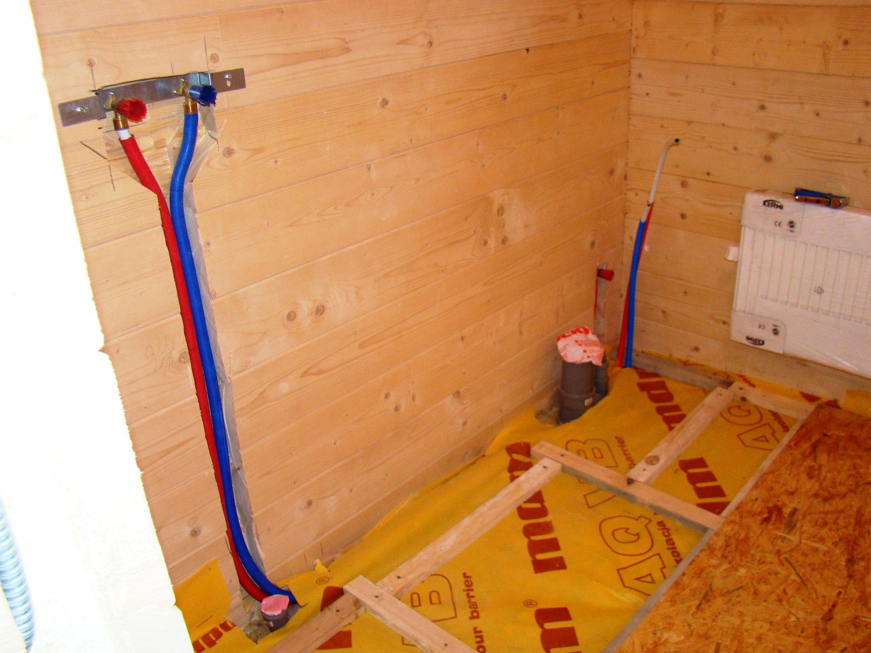

Или в дереве штробу прорезать... Ужос...:o
Мне по дереву, после пылюки, в самый раз.

Как только сделана штукатурка, сразу тащу плиточника и обещаю ему манну небесную -- отдать всю плитку в доме ему и только ему, только пусть сделает 5 квадратов плитки в котельной
обратите внимание на метаморфозы с правой верхней плиткой
апдейт
Ну че, продолжаю.
Оказывается, что для установки инсталляции, пол как таковой, совсем не обязателен. 27 профиль справа, забота о гипрокартонциках.
