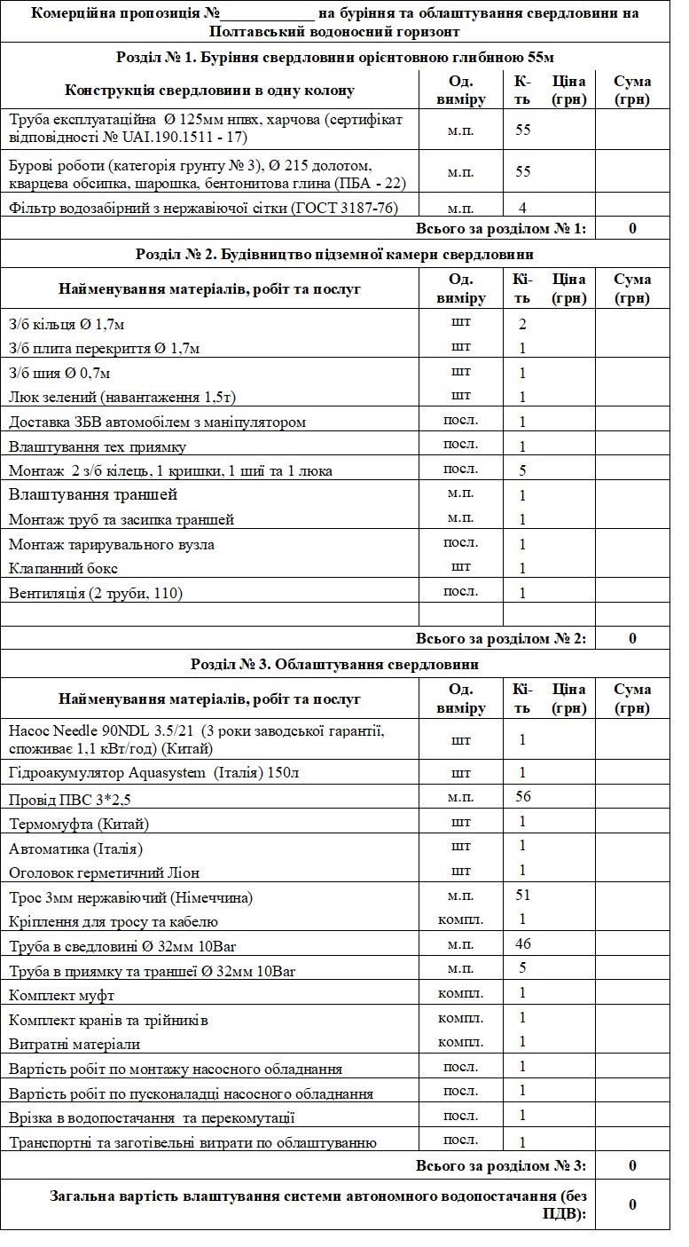

И мне стоимость интересна и предполагаемая глубина. Глеваха
50°15'23.3"N 30°17'02.0"E
"полтава" 55-60м, статичний рівень 30 м, залізо 2 мг/л, орієнтовна ринкова вартість такої свердловини від ~17000 до ~27000 грн
Щоб не вийшло:"дворнік в очках нічєго нє відєл, но носіл іх с удовольствієм", точну вартість потрібно визначити з врахуванням величини відбору води, якості матеріалів та типу застосованої бурової техніки, яка теж впливає на якість свердловини.
Тому називати якісь ціни без розуміння вищеназваного - вульгарна профанація.
Близько 53м, вартість свердловини без облаштування - 19500грн. Облаштування від 18тис.грн. Завтра буримо в Глевахі, якщо цікаво можу заїхати, переговорити на місці.
Добрый вечер.
Просчитайте мне общую стоимость скважины под ключ согласно прикрепленного файла
Координаты: 50°20'21.0"N 30°26'18.3"E
Спасибо.
За вказаними координатами можуть бути несподіванки з верховодкою: або обов`язкова гідроізоляція колодязя, або монтаж обладнання в будинку.
