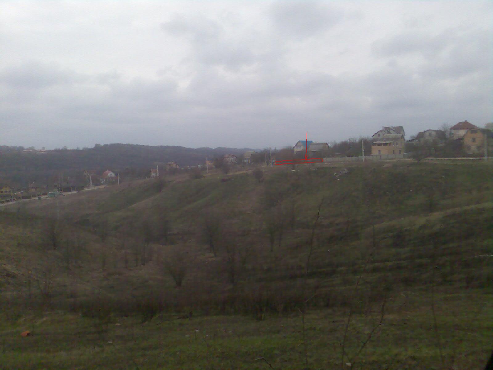

Интересует сделать скважину СТ "Скиф", с. Иванковичи
К сожалению ЖПС для координат я не имею
Расположение участка можно взять здесь:
wikimapia.org/#lat=50.2805506&lon=30.445151&z=19&l=1&m=b&v=8
Участок находится над яром (если это важно) dacha-1.thumb.JPG.fe4e890823c71c4a28109b8272ed045b.JPG
Конечно же интересует самый бюджетный вариант.
Может ли быть теоретически здесь вода пригодная для питья не требующая очистки? на каких глубинах?
Если таковой (чистой воды) нет, на какой минимальной глубине может быть вода в достаточном количестве для эксплуатации дома.
