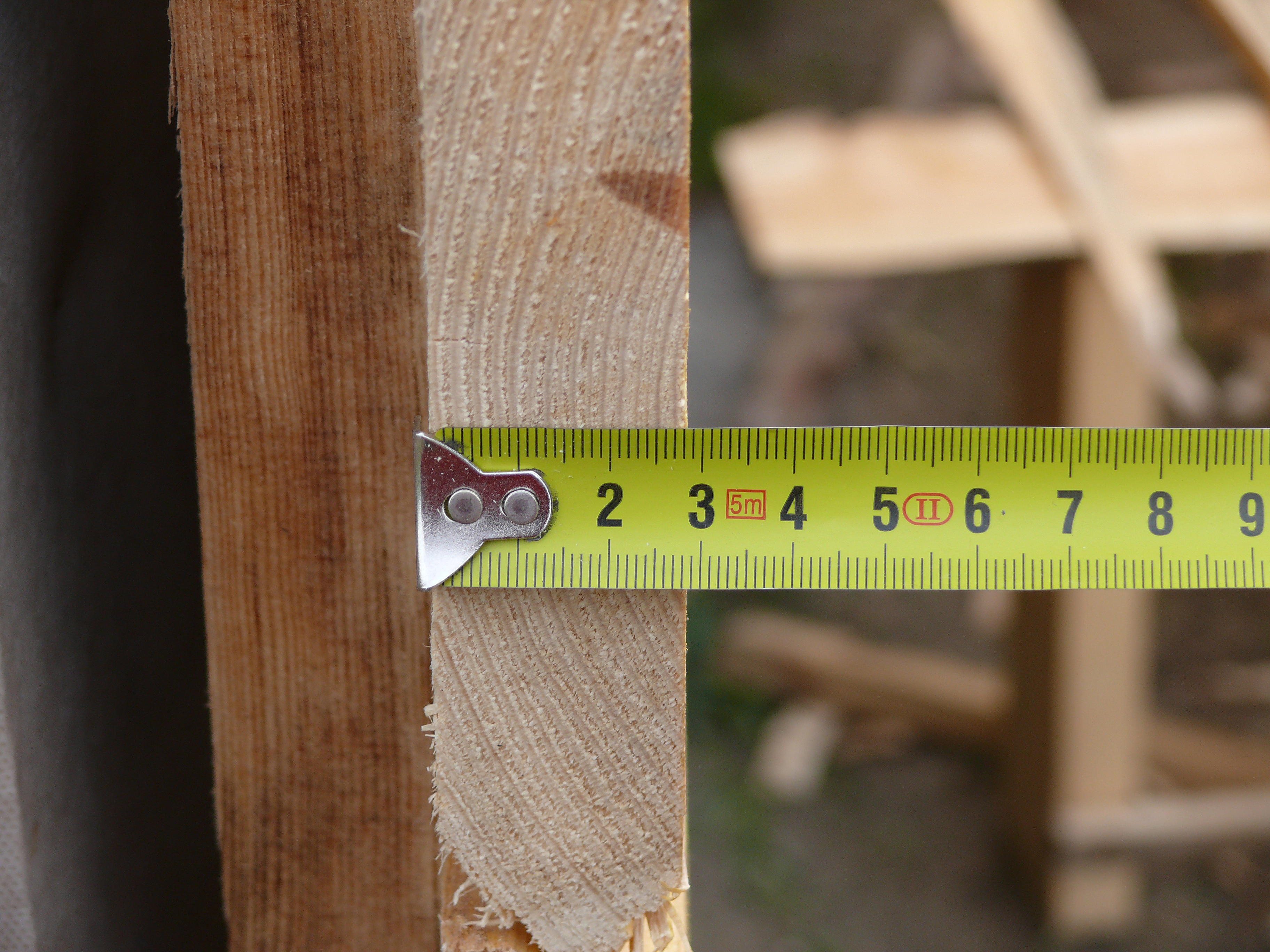

Татьяна5 Опубліковано: 5 травня 2011 Поділитись Опубліковано: 5 травня 2011 Сенкс ) Насчет 28 ...завтра с линейкой крупно сфоткаю )) Спасибо за хорошую оценку. Мне тоже нравится. Еще будет один слой красочки - заиграет! Воде некуда попадать. Все по капельнику стекает. Щелей то в принципе здесь нет - есть зазор 2-3 мм между всеми досками. Они друг с другом...не дружат ) остался последний момент - смоляные карманы и выход смолы на поверхность материала 1 Посилання на коментар Поділитися на інших сайтах More sharing options...

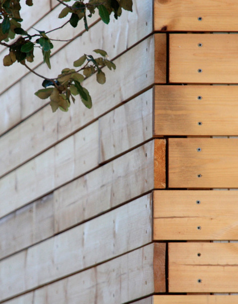

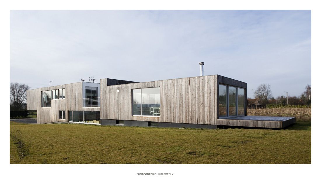

AНДРЮША Опубліковано: 5 травня 2011 Поділитись Опубліковано: 5 травня 2011 В буржуйских журналах видел обшивку доской с зазором. Красиво, сам бы так хотел. Интересует вопрос: попадание влаги в эти зазоры черевато для дерева, или при нормальной вентиляции все должно быть ОК? Как вы думаете? Посилання на коментар Поділитися на інших сайтах More sharing options...
Татьяна5 Опубліковано: 5 травня 2011 Поділитись Опубліковано: 5 травня 2011 В буржуйских журналах видел обшивку доской с зазором. Красиво, сам бы так хотел. Интересует вопрос: попадание влаги в эти зазоры черевато для дерева, или при нормальной вентиляции все должно быть ОК? Как вы думаете? по идее - очень черевато Посилання на коментар Поділитися на інших сайтах More sharing options...

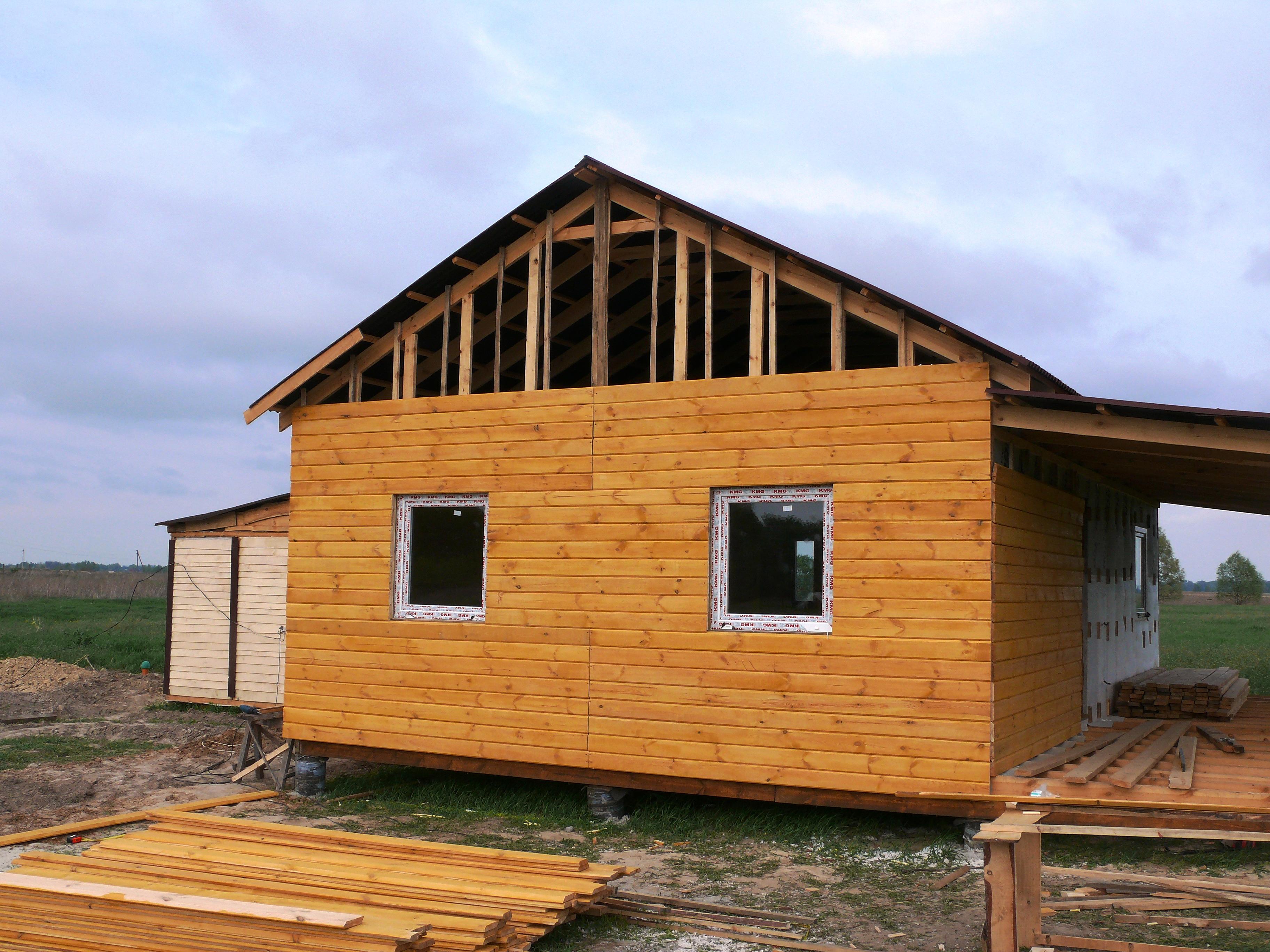

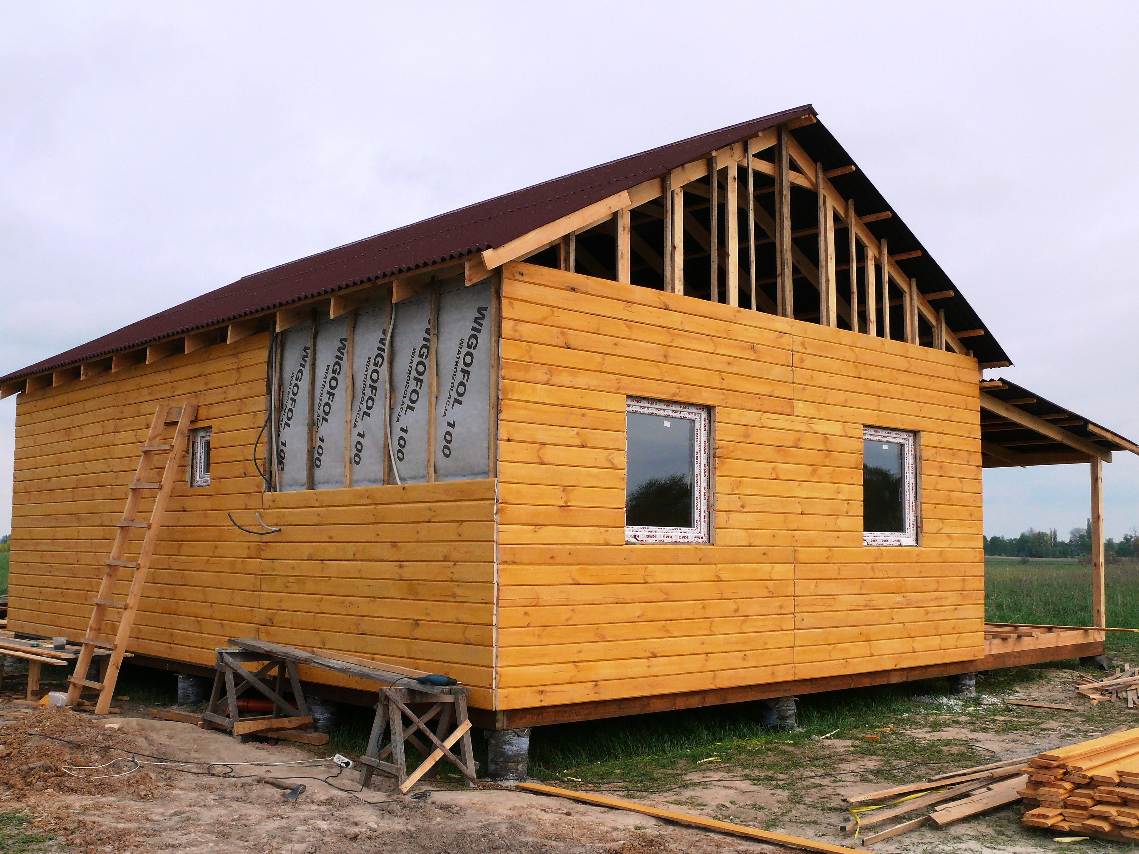

dnt Опубліковано: 5 травня 2011 Поділитись Опубліковано: 5 травня 2011 Был сегодня на обьекте Ивана. Выглядит все точно так как заявленно в названии темы: ,,недорого, быстро и ..комфортно,, Захотелось строить каркасник. Залез в каждую щелочку, задал кучу вопросов на которые получил ответы вполне исчерпывающие. Подход к делу мне понравился. Иван, спасибо. 1 Посилання на коментар Поділитися на інших сайтах More sharing options...
ИванКиев Опубліковано: 5 травня 2011 Автор Поділитись Опубліковано: 5 травня 2011 ИванКиев, з такими темпами "недорогого, швидкого і комфортного" будівництва і його художнього висвітлення на форумі, у вас вже збирається черга замовниць на "наступний" :D Фасад виглядає дуже навіть презентабельно Благодарю. Добро пожаловать в формирующийся клуб лбителей.."недорогого, швидкого..." ( не путать с фаст-фудом ;) ) На фото - это только полуфабрикат. Еще будет подшлифовка, вторая покраска. накладки на стыки и углы на тон темнее, наличники...Погода как -то не радует, не подпортила бы планы-аэропланы ) Посилання на коментар Поділитися на інших сайтах More sharing options...
ИванКиев Опубліковано: 5 травня 2011 Автор Поділитись Опубліковано: 5 травня 2011 контакт ловите в личку насчет лыжеватых - ну дык и доски бывают лыжеватыми не оч верится в 28 мм, честно выглядит Ваш хенд мейд - хорошо, оч хорошо, но персонально меня оч смущают эксплуатационные характеристики, вода все равно будет в щели попадать Special for you ) Фото с линейкой. Доски на самом деле малеха лыжеваты, но не критично. Отходов почти нет - все в дело. Смоляные карманы - только в русском и украинском возможны такие красивые и выразительные выражения. Это ж надо было придумать - смоляные ...и вдруг ...карманы) Здорово, не правда ли? ) Выходы смолы из...карманов постоянно встречаются при работе как с простой доской, так и с блоком и иммитацией. Ничего страшного в этом не вижу.Живое дерево ж ! Что естественно- то не безобразно). Хотя нравится не всем 1 Посилання на коментар Поділитися на інших сайтах More sharing options...

OlegArh Опубліковано: 5 травня 2011 Поділитись Опубліковано: 5 травня 2011 2 ИванКиев. Подскажите, почему не применили винил-сайдинг? И что планируете сделать с "подпольем" - будет "завалинка" или что-то еще? Посилання на коментар Поділитися на інших сайтах More sharing options...
ИванКиев Опубліковано: 5 травня 2011 Автор Поділитись Опубліковано: 5 травня 2011 В буржуйских журналах видел обшивку доской с зазором. Красиво, сам бы так хотел. Интересует вопрос: попадание влаги в эти зазоры черевато для дерева, или при нормальной вентиляции все должно быть ОК? Как вы думаете? Верно подмечено..Нормальная вентиляция и тщательная и многослойная обработка дерева хорошими составами обеспечит ему беспроблемную жизнь. Тем не менее, надо быть готовым периодически ( раз в 2-3 года) обновлять защиту дерева - и красивше, и долговечнее) Посилання на коментар Поділитися на інших сайтах More sharing options...

OlegArh Опубліковано: 5 травня 2011 Поділитись Опубліковано: 5 травня 2011 Помни, ковчег был построен любителем . Профессионалы построили Титаник" Подскажите: - почему не применили винил-сайдинг ? - что планируете сделать с "подпольем" - будет "завалинка" или что-то еще? - почему отсутствует ветровая доска? - почему отсутствует ГИ под кровлей? Очччень надеюсь на ответы... Посилання на коментар Поділитися на інших сайтах More sharing options...

ИванКиев Опубліковано: 5 травня 2011 Автор Поділитись Опубліковано: 5 травня 2011 2 ИванКиев. Подскажите, почему не применили винил-сайдинг? И что планируете сделать с "подпольем" - будет "завалинка" или что-то еще? Когда с заказчиками обсуждаем фасады всегда предлагаем в качестве бюджетного варианта сайдинг. И свеженько и недорого. Но этот материал как-то трудно воспринимается многими. Ну, не хотят пластика ) Цоколь в данном случае сметой не предусмотрен. Планируется его сооружение своими силами. Цоколь подшивается плитным материалом ( осб), грунт, сетка, песчаник, парочка вент решеток с жалюзями для вентиляции подполья. Как вариант 1 Посилання на коментар Поділитися на інших сайтах More sharing options...
ИванКиев Опубліковано: 5 травня 2011 Автор Поділитись Опубліковано: 5 травня 2011 Подскажите: - почему не применили винил-сайдинг ? - что планируете сделать с "подпольем" - будет "завалинка" или что-то еще? - почему отсутствует ветровая доска? - почему отсутствует ГИ под кровлей? Очччень надеюсь на ответы... ...Ветровая доска ждет своего звездного часа для установки. ...ГИ под ондулин можно...а нужно ли ? И что она даст? Исключен как лишний элемент, удорожающий стоимость Посилання на коментар Поділитися на інших сайтах More sharing options...

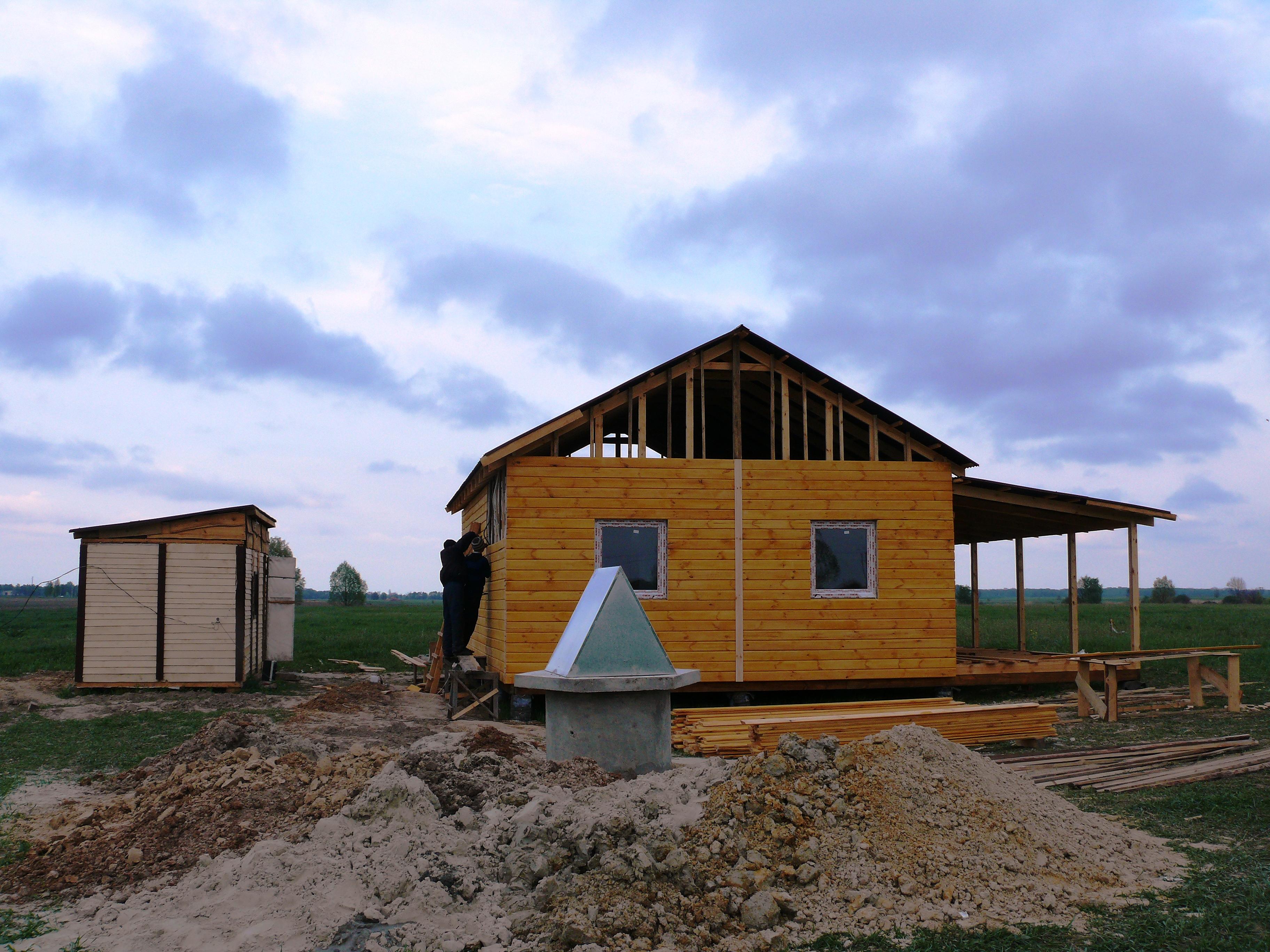

ИванКиев Опубліковано: 5 травня 2011 Автор Поділитись Опубліковано: 5 травня 2011 А полуфабрикат выглядит впрочем вполне аппетитно ) Посилання на коментар Поділитися на інших сайтах More sharing options...

BassPro Опубліковано: 6 травня 2011 Поділитись Опубліковано: 6 травня 2011 А полуфабрикат выглядит впрочем вполне аппетитно ) Мне кажется нехватает дверки на чердачёк,в таком маленьком домике нужно задействовать каждый м2.,тем более чердачёк в каждом доме это почти музей,там всегда можно найти что-то интересное,какуюто давно забытую вещь,которую туда положил этак лет надцать. Посилання на коментар Поділитися на інших сайтах More sharing options...
Надежда Опубліковано: 6 травня 2011 Поділитись Опубліковано: 6 травня 2011 Мне кажется нехватает дверки на чердачёк На фронтонах надо обязательно поставить решетки для проветривания чердака (решетки могут быть с жалюзи) Проветриваемый чердак сглаживает летнюю жару в доме. 1 Посилання на коментар Поділитися на інших сайтах More sharing options...
drizzle Опубліковано: 6 травня 2011 Поділитись Опубліковано: 6 травня 2011 ...Ветровая доска ждет своего звездного часа для установки. ...ГИ под ондулин можно...а нужно ли ? И что она даст? Исключен как лишний элемент, удорожающий стоимость Что такое "ГИ"? Посилання на коментар Поділитися на інших сайтах More sharing options...
