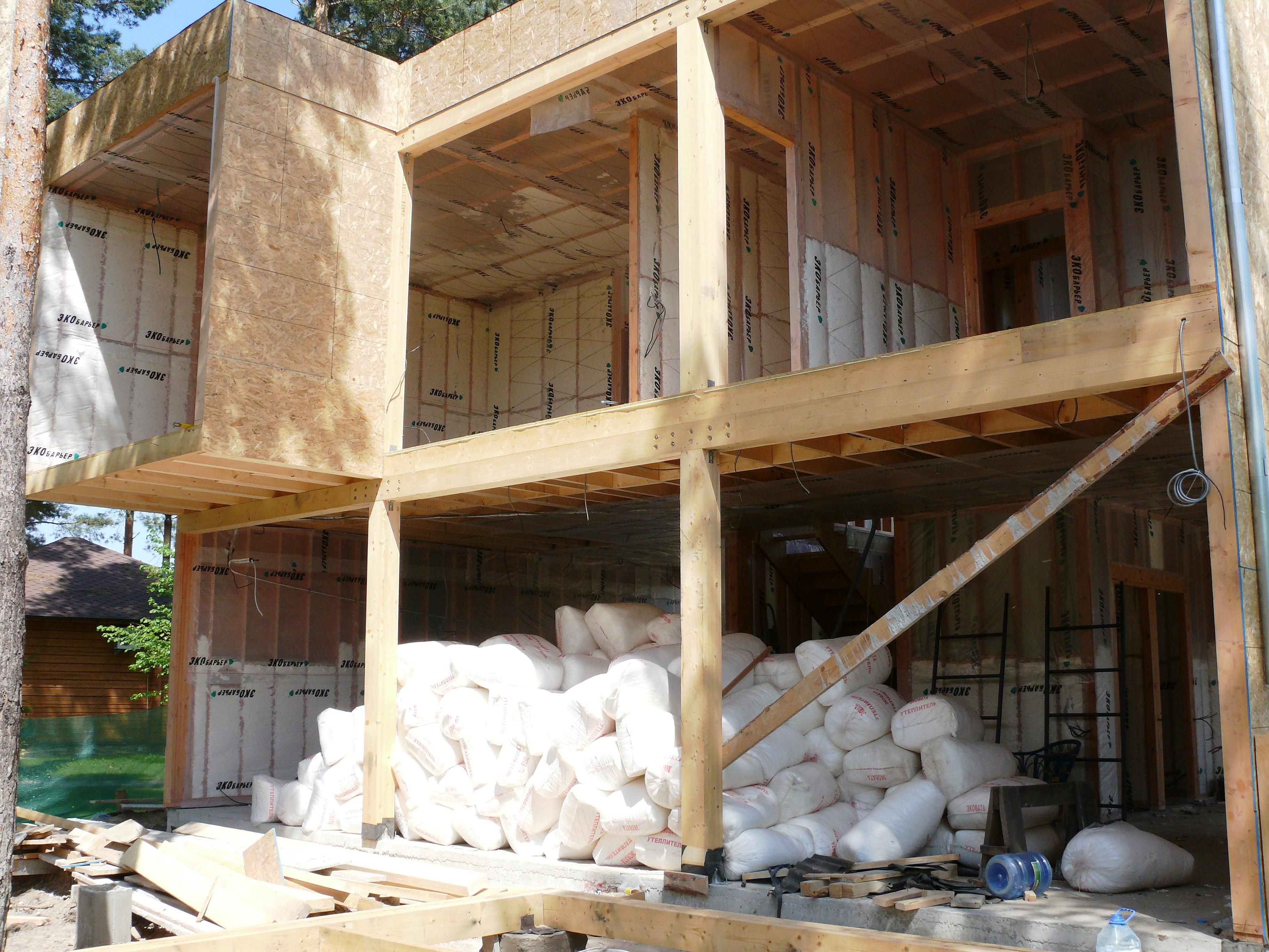

...этот пост больше наверное будет интересен коллегам-вдувателям ) Поделюсь нашими "фишками", помогающими качественно укладывать целлюлозу.
В качестве ограждающего материала после многочисленных проб различных материалов ( пенопропиленовая ткань, строительный картон, различные паропроникающие пленки) удачно нашли почти оптимальный вариант "цены-качества-технологичности" - геотекстиль ( плотность 40-60). Отвечает всем требованиям - не очень тянется, белый и прозрачный ( позволяет контролировать задувку на всем протяжении процесса и чистенько выглядит), хорошо дышит, долговечен (без воздейстия УФ и других агрессивных условий)...и опять же бюджетен.
Вата достаточно хорошо при заданной плотности в 50-55 кг/м3 держит себя в вертикальных ячейках до двух метров высотой без усадки. Но мы страхуемся. Хочется чтоб "навека". Прошиваем полосы через 30-40 см пластиковой упаковочной лентой, затягивая " как струна" специальной "губозакатывательной машинкой" - упаковочным станком. По стойкам пробиваем ленты гвоздиками ( 30-50), плотно загибая их на ленту. Получаем очень хорошую и прочную натяжку. Убиваем несколько зайцев - перестараховываемся от усадки, избегаем перерасхода материала из-за "выдувания пуза"...Небольшие дополнительные расходы, но они того стоят. Можно спать спокойно.

В данном случае уже полным ходом бьется вагоночка. В нее светильнички крепятся без проблем в любом месте. Навесные шкафы крепятся на монтажные планки для навесных шкафов ( продаются во всех строймагазинах), которые в свою очередь шурупятся 75-м саморезами к стойкам каркаса ( специально предварительно отмечается их местоположение). Для более тяжелых вещей ( бойлер, сейф с сокровищами) делаем в каркасе дополнительные перемычки из доски 150х50 и хорошенько их крепим. Вешайте на здоровье )
