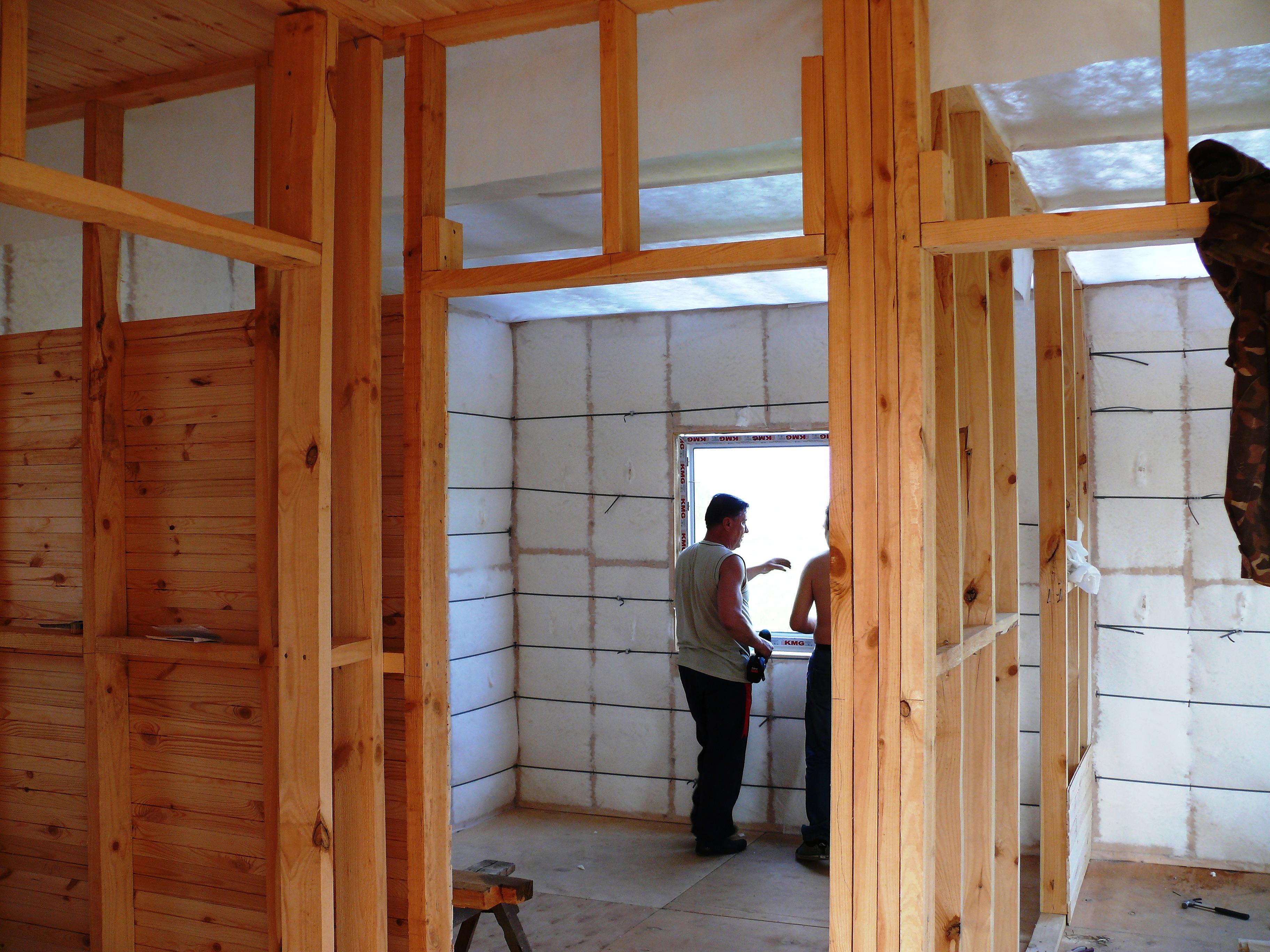

Иван, не понятно на фото, вы такие углы делаете?
И по опыту заокеанских друзей перемычки над окнами ставятся вертикально, особенно над большими;) И можно узнать ваше мнение о каркасе со сквозными стойками ("баллун"), есть опыт?

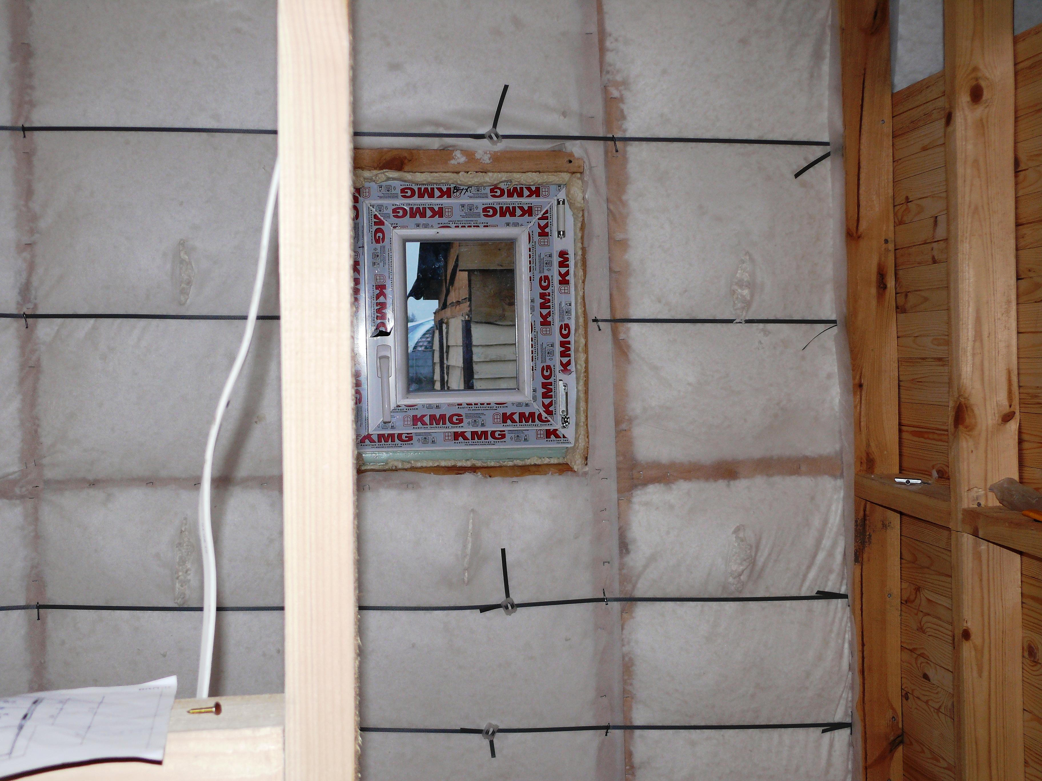

Что до стен - есть довольно много вариантов. В данном случае ( изнутри-наружу) : вагонка- геотекстиль- эковата- ветробарьер- воздушный зазор ( вентилируемый фасад)- обшивочная доска - ...улица ))

Ясно...человек шарит ) На Вашем... изв...твоем фото есть два правильных момента - двойные сопряженные балки ОБЯЗАТЕЛЬНО прокладываются утеплителем, что многие игнорируют ( думаю очень ошибочно - в щели выдувает тепло! ), а второе - правильные угловые соединения стоек. Вариантов здесь много, логика тебе сама правильно подскажет, какой наиболее оптимален )
Что касается "балуна" ( не того , который балуется) , то мы делали и сквозную стойку ( одна длинная стойка на два этажа) и "платформу" ( каждый этаж ставится на свою платформу). По мне - платформа проще, технологичнее и безотходнее ( иногда шашлык неначем в конце стройки пожарить ) . Преимуществ в "балунной" технологии не много - чуть жестче каркас. Но это - для зон с повышенной урагано-торнадной опастностью. Грозит ли нам это? Кто знает... ))
Забыл ответить про опыт заокенских. Не совесем понял про вертикальные перемычки. Мы ставим традиционно рамку с припуском 1 см со всех сторон от заказываемого окна. Снизу подпираем стойкой ( если большое окно - двумя), та же и сверху рамки.Силовой нагрузки на окна на самом деле практически никакой. Нагрузка от крыши распределяется на весь маурлат, окнам ничего не грозит "...я так думаю" (с) (Мимино) ))
Заокеанские друзья делают оконные и дверные проемы сдвоенным брусом. У Вас же подпорка на фото 20см. Попробую "типа" начертить, как у них.
|| }}}}}}}}}}}} 150мм
|| =========== 50мм
При широких окнах нарузка существенная. Еще, у них растояние между центрами 40см - у Вас 60. При 1 эт некритично, я думаю.
Важен брус над окном, который на моем рис обозначен как }}}}}}}}. Он еще сдвоенный.
Не посчитайте за упрек, но у них именно так.

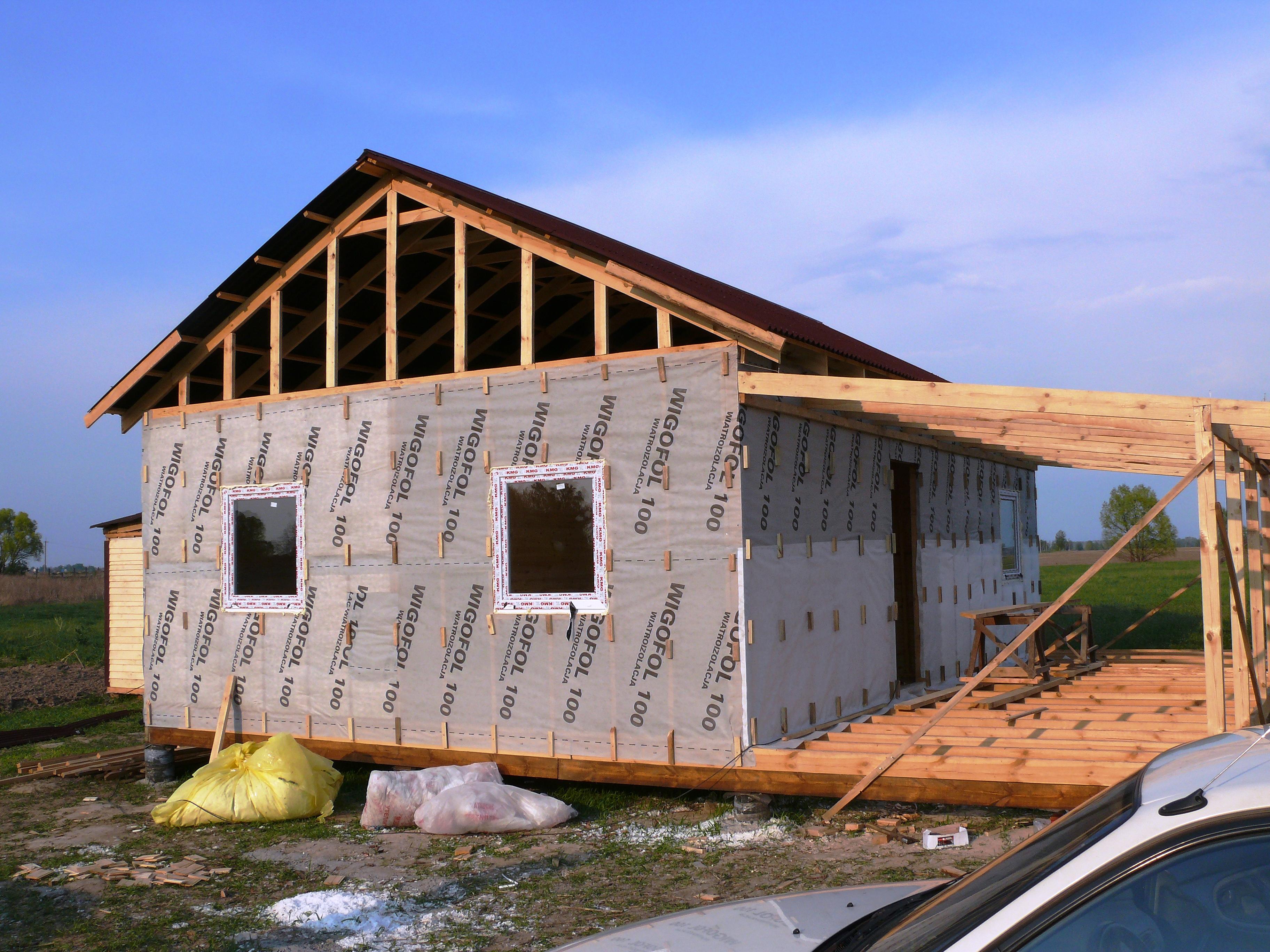

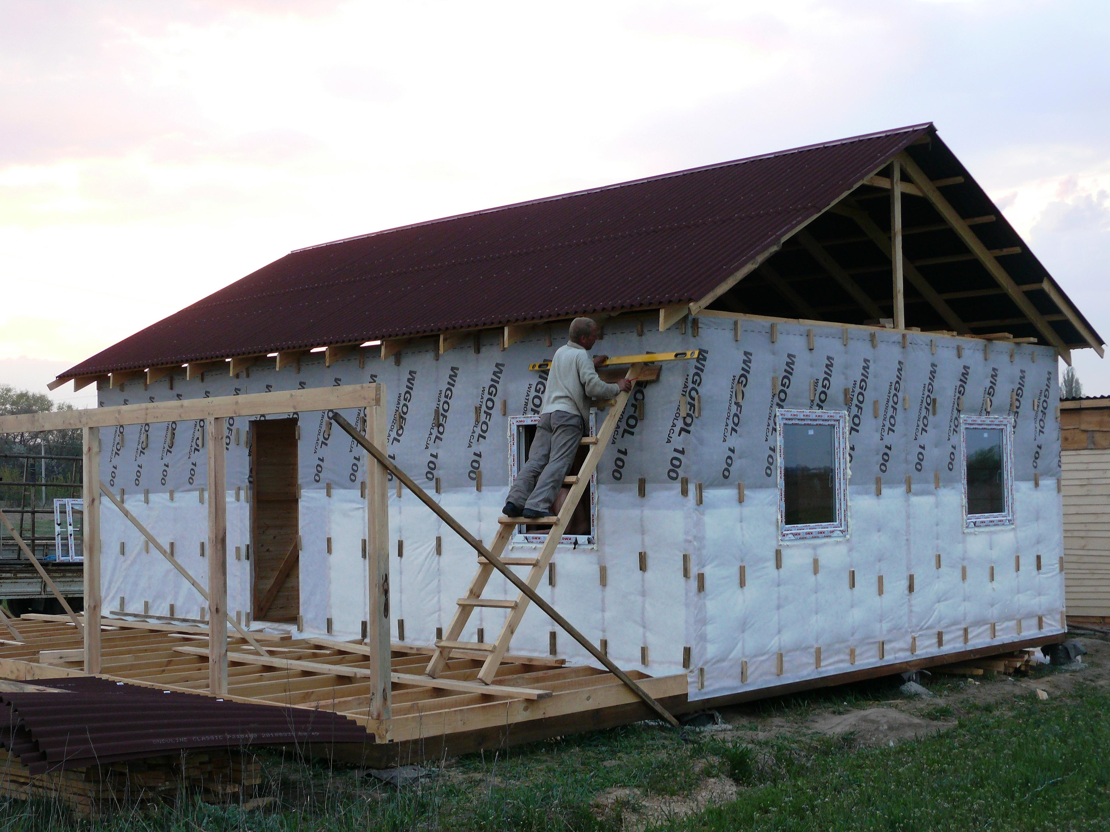

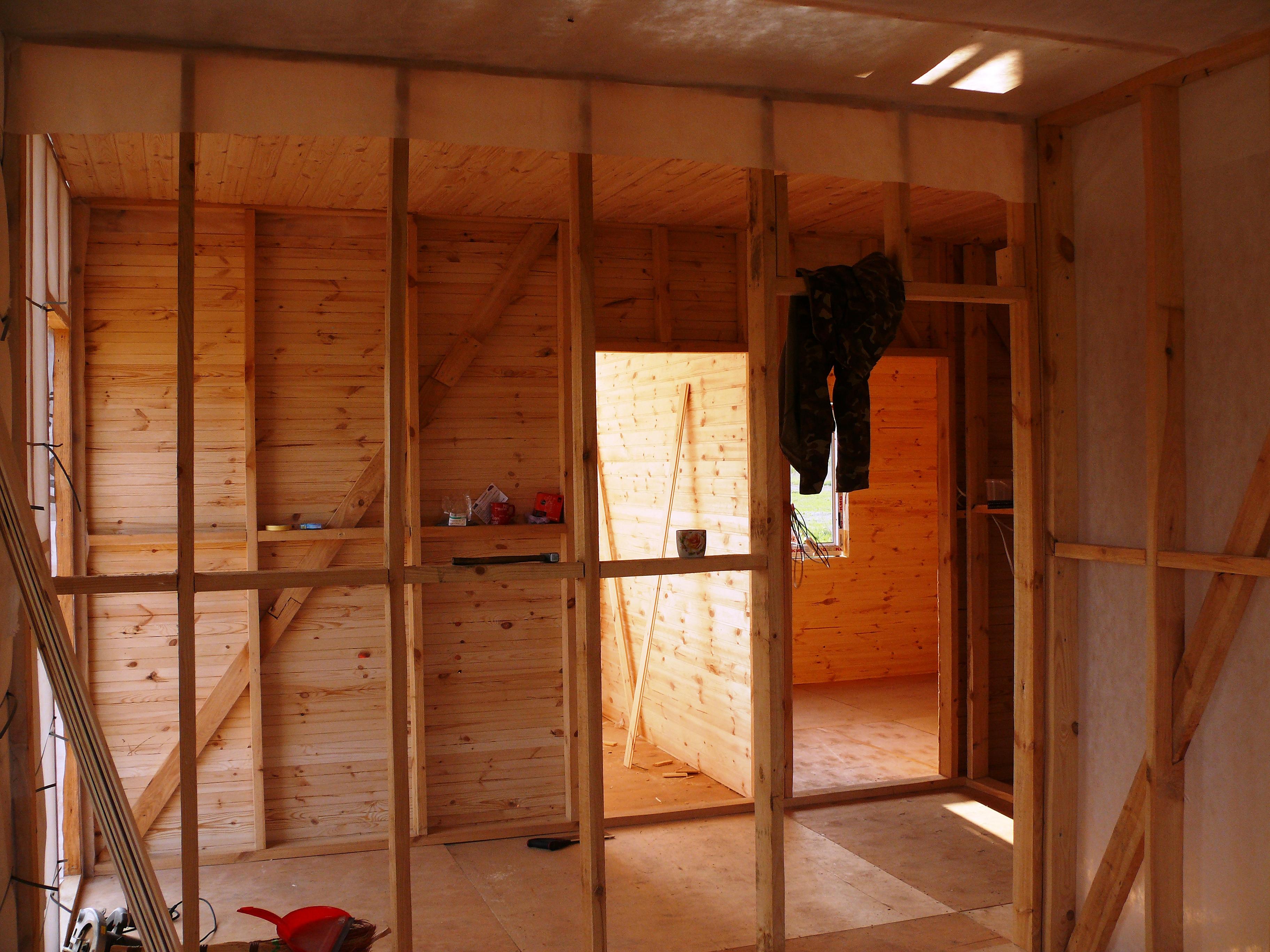

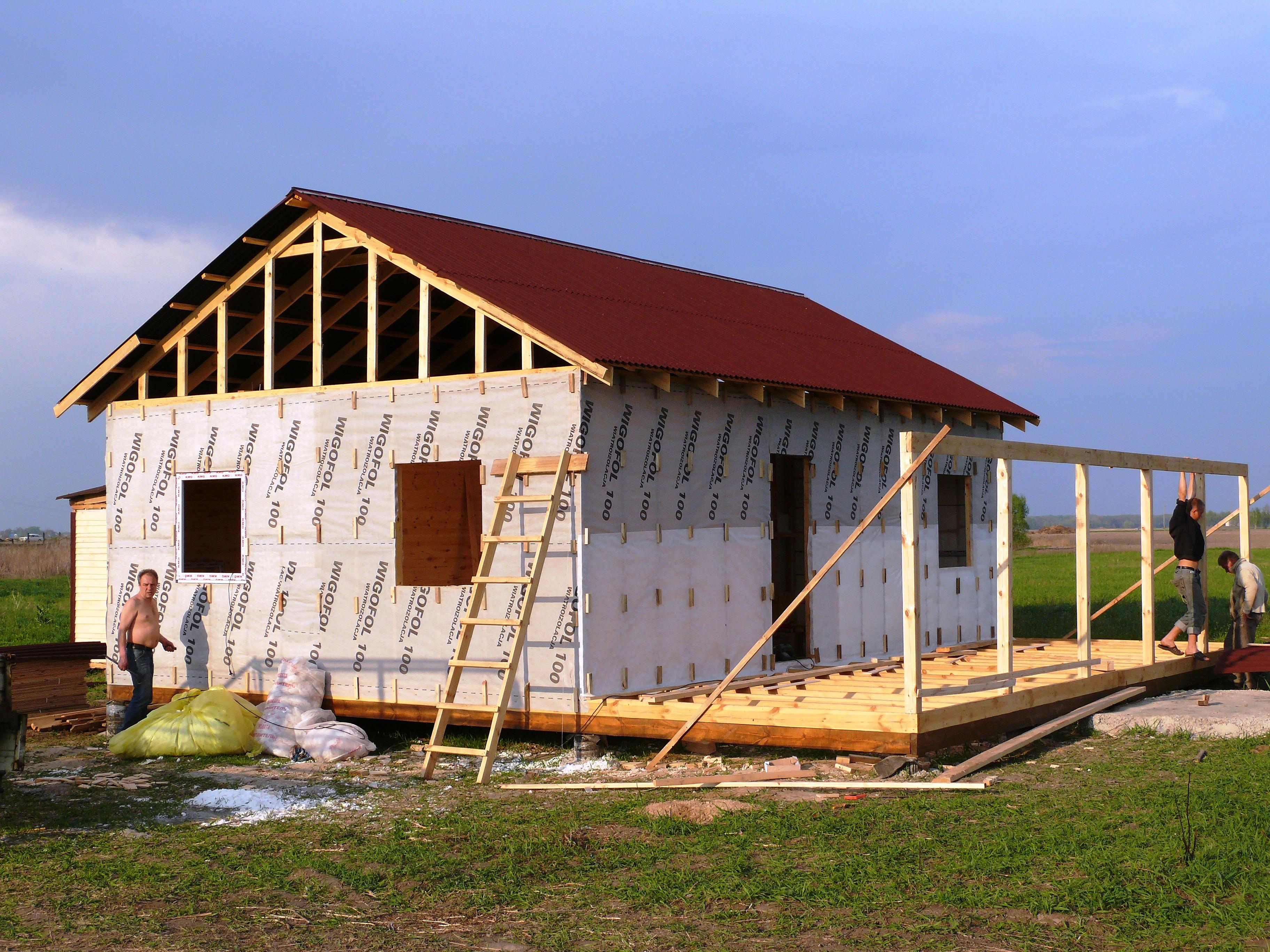

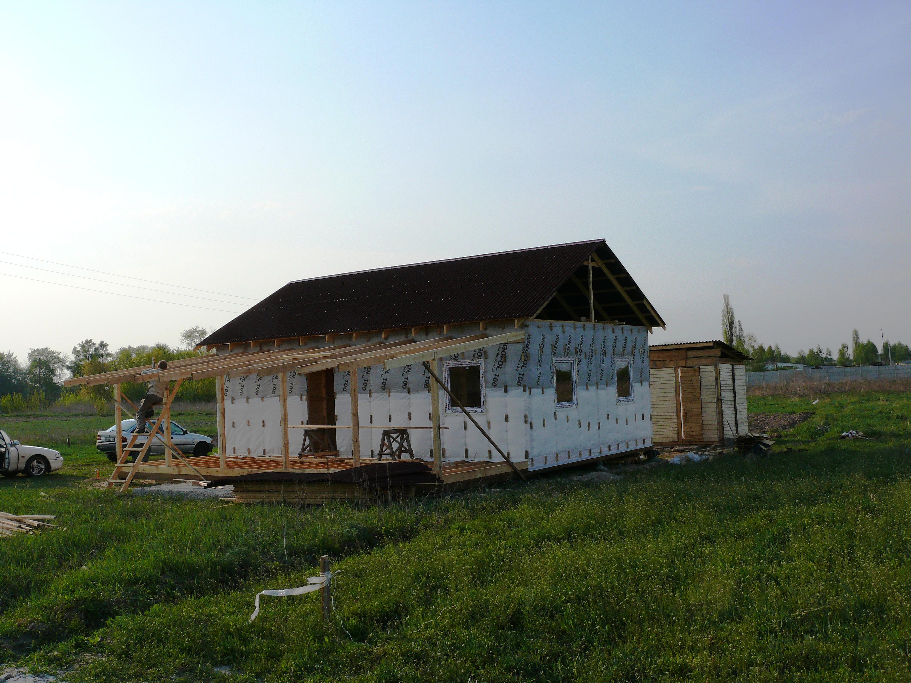

А что же наш домик?

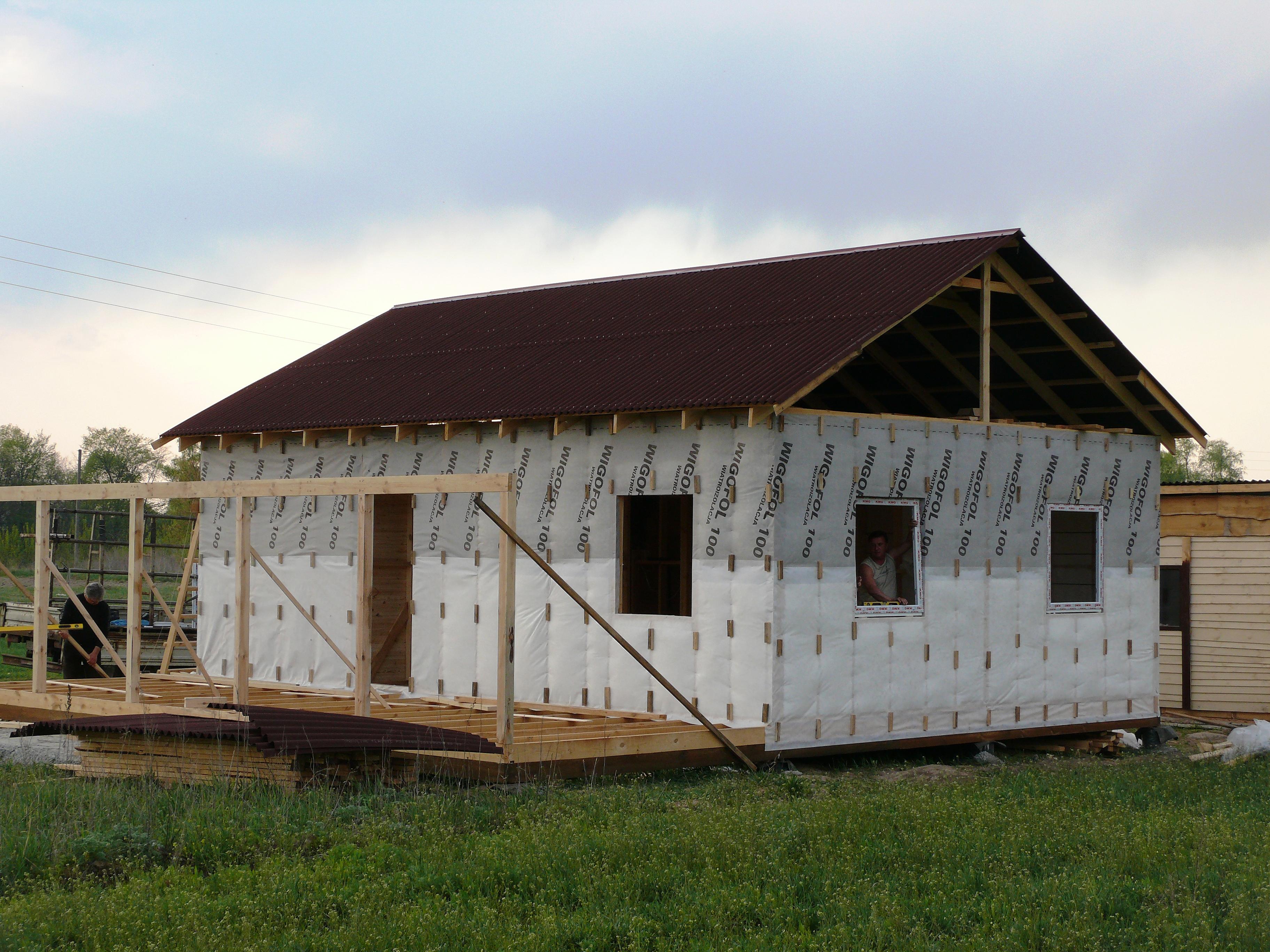

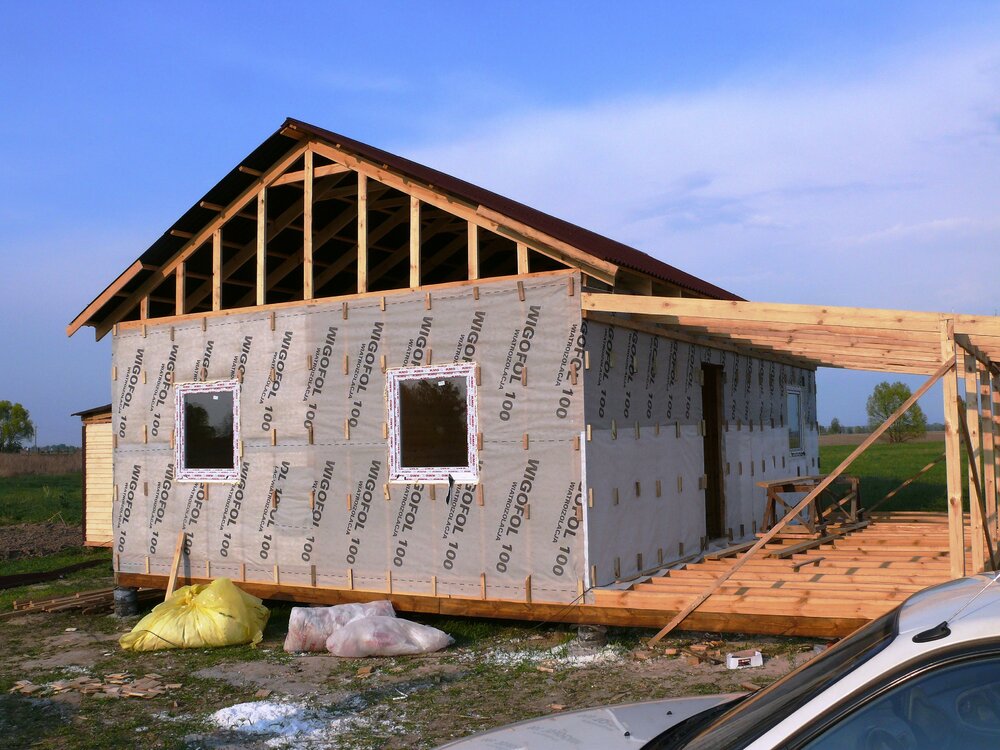

Не растет больше…бо взрослый уже. «Мені тринадцятий минало..» 13 рабочих дней пролетели незаметно. Домик начал раздаваться вширь и наполняться изнутри.

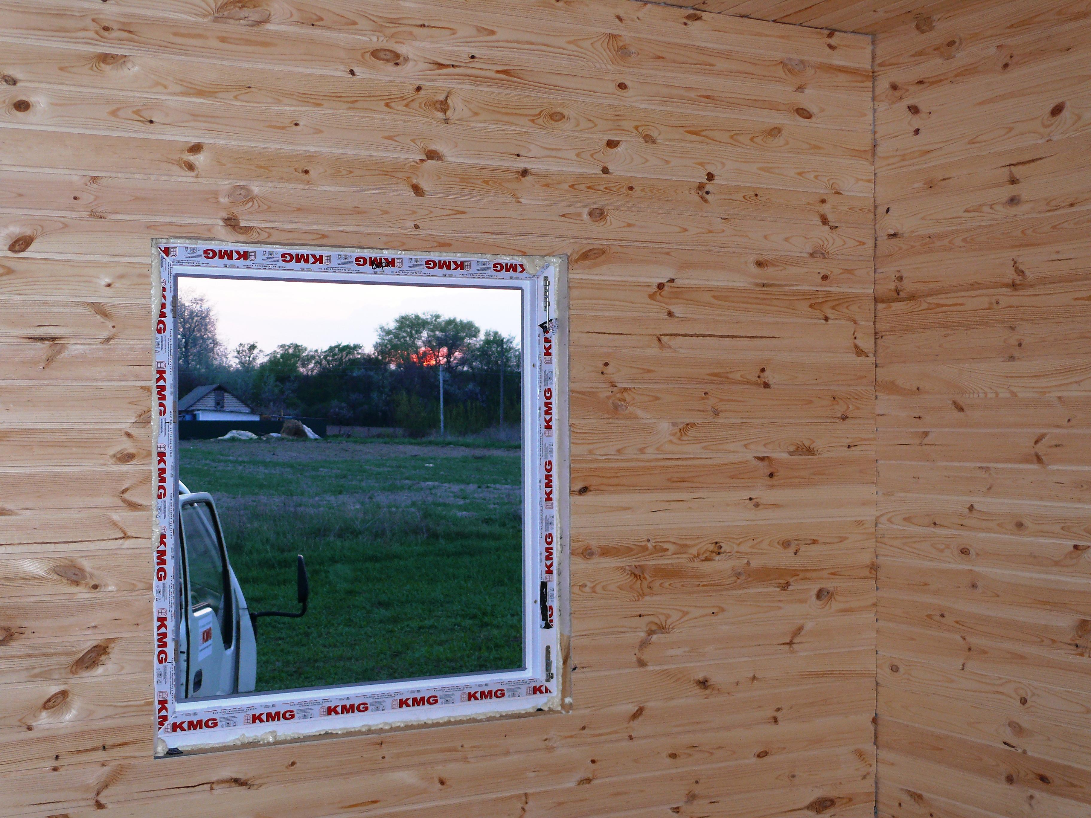

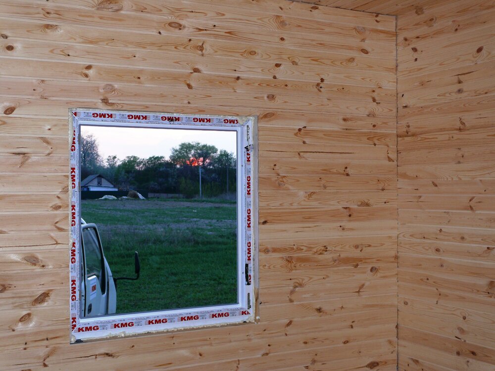

Пол дома зашито вагонкой «от бобров». Бюджетный 2-й сорт оказался вполне приличным. Из пробитых почти 100м2 отбраковано аж две трехметровки (лыжи). Молодцы!
Простругана и прогрунтована (Пинотекс-база) доска на террасу ( 38 мм, сосна). Сама терраса сегодня приобретет свою крышу. А может уже и приобрела? Работать то начинаем в 6 утра..)
Привезли и установили окна. 5 одинаковых (1000х1100) и одно маленькое (безразмерное – ставили по факту). Выбор окон обычно оставляем на откуп заказчиков – больно щепетильная справа. Наша заказчица съехала с темы «не важно, какой профиль и фурнитура…Подешевле».
Обзвонив и объехав с десяток оконных фирм этот критерий «подешевле» колебался от 850 до 980 грн ( украинский профиль, турецкая фурнитура). Вспомнили старых приятелей, договорились за 600 (+500 установка+200 доставка). Кажется, вписались в критерий ). Ребята-оконщики не подвели. Обещали в пятницу поставить – поставили. Увидев деревянный домик, с недоверием начали прикладывать свой уровень к проема…Сейчас опять буду хвастаться…)Все окна легли в уровне со стенами и проемами « в ноль», что приятно удивило оконщиков – через час они уже радостно уехали .
Ну и самое приятное. Третий за все время стройки визит заказчицы сопровождался ее блестящими от удовольствия глазами и несползающей с лица улыбкой « Я не ожидала, что будет так хорошо». И это самая главная оценка )
