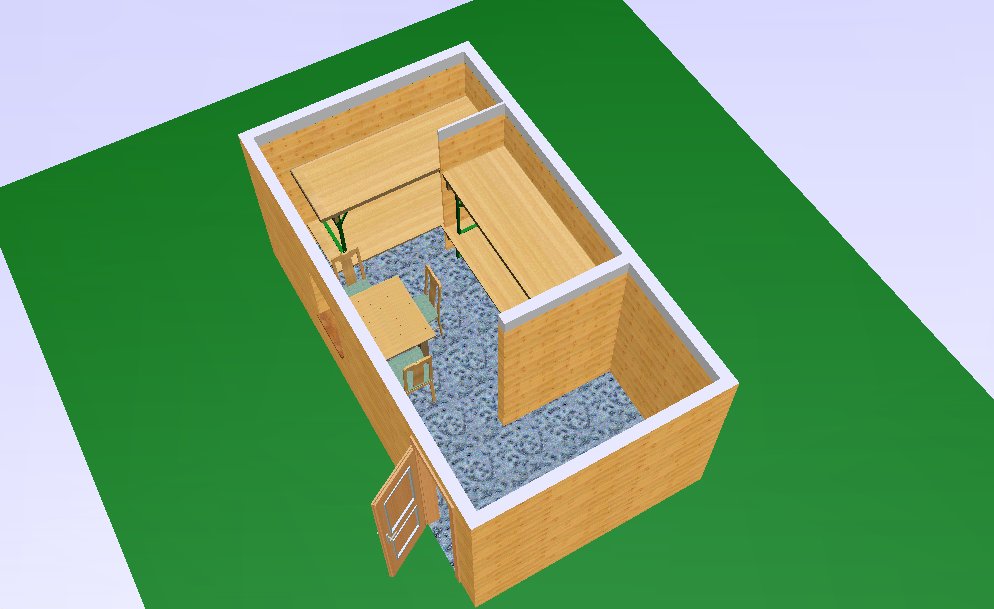

Скажите Иван какой програмой вы пользуетесь в создании макета дома и участка(картинки в Сообщении №2)
Спасибо!
Спасибо!
Это Аркон. Очень несложная программка. Есть в нете много учебного материала ( видеоуроки, инструкции). Недельку поковырять и Вы - сам себе архитектор )) Дерзайте;)

АрКон действительно очень удобна для быстрой визуализации домов/участков...
:D АрКон - визуалка. АрхиКад - конструктив. Работаю в обеих. :D Однако, освоив АрКон, вряд ли стоит называть себя архитектором/конструктором:rolleyes:, для этого нужна еще "клепка" в голове и Вышка за плечами;).

Для домашнего пользования, прорисовать свой домик, посмотреть на него со всех сторон и изнутри, удобно разместить лестницу, расставить мебель, распланировать участок - саме то. Для конструктива конечно используем SEMA. С разбегу ее не так то просто освоить, но оно этого стоит

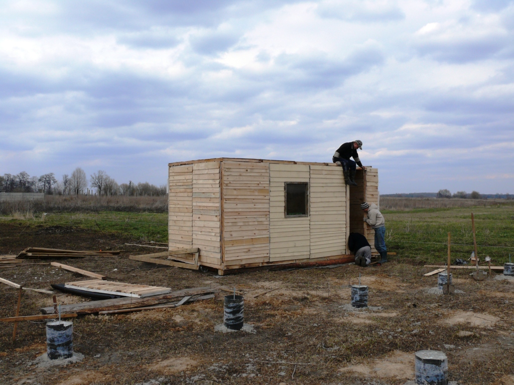

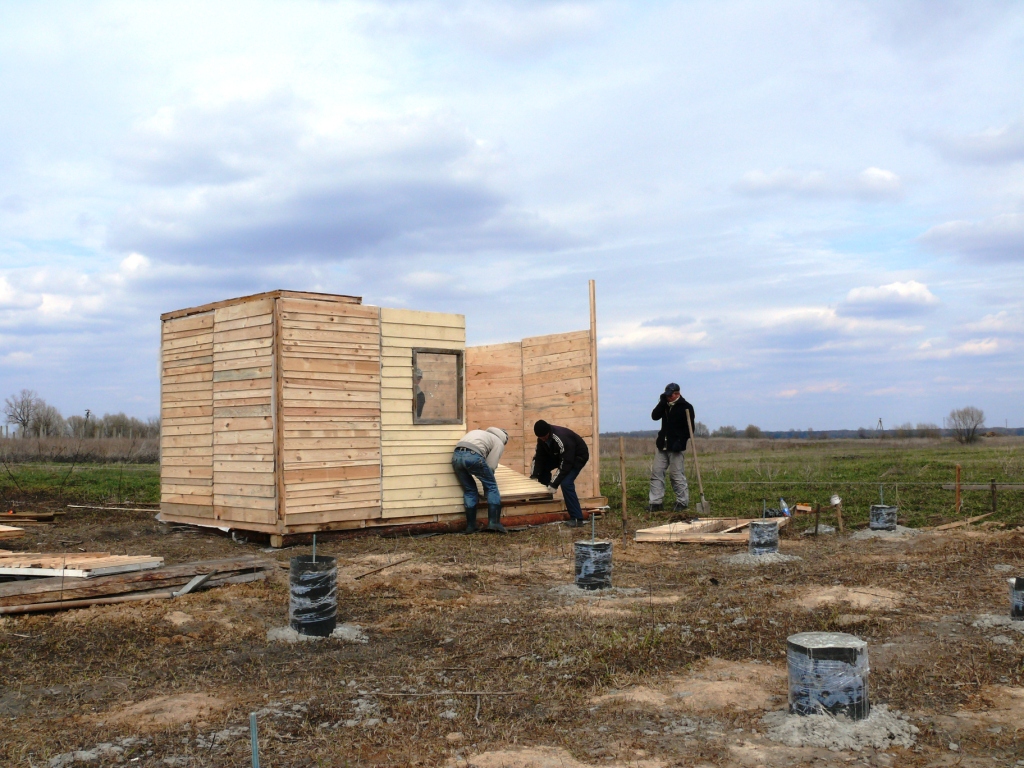

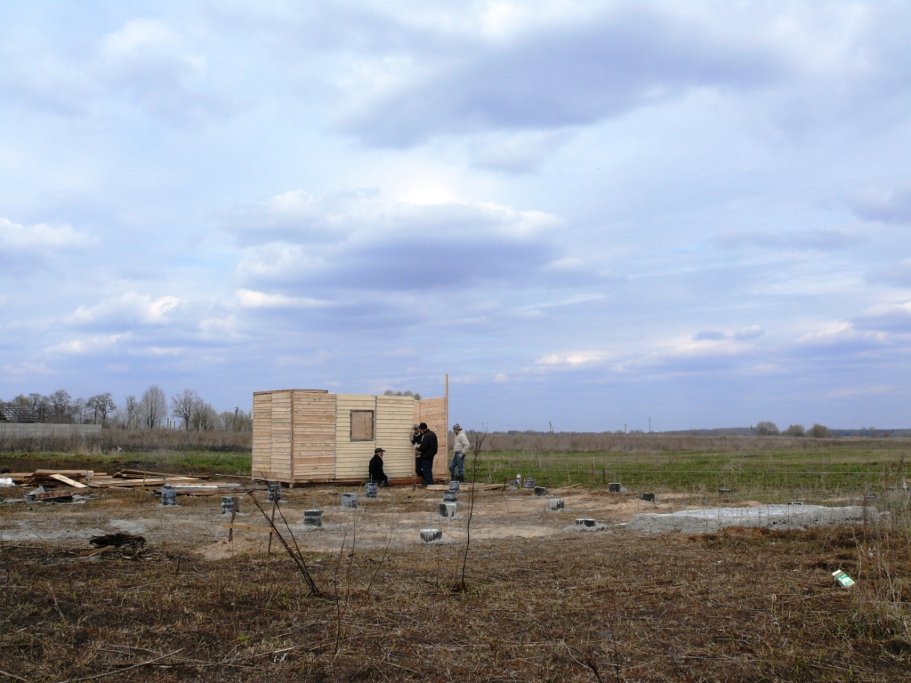

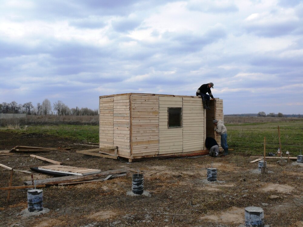

В начале каждой стройки возникает вопрос с размещением строителей. Вариантов решения много ( снимать жилье поблизости, завести модульную бытовку на площадку..). Одним из наиболее удобных и бюджетных – строительство бытовки на объекте. Обеспечивается охрана стройматериалов и оборудования, минимализируется потеря времени на доставку рабочих на площадку.
Обычно мы практикуем сборку панельного домика, изготовленного на базе, непосредственно на объекте. При этом предусматриваем его последующую разборку для перевоза на новый объект. Но..чаще всего заказчики просят оставить им бытовочку в качестве хозблока. Поэтому каждый раз приходится делать новую.
Вот и в этом случае. Есть 2 дня пока бетон в фундаментных опорах схватывается и погодка приподносит сюрпризы ( два дня нет света ни на базе, ни в районе строящегося домика – шквальный ветер порвал провода). Используем их для изготовления панелей для строительной бытовки. А завтра за 2 часа соберем их уже прямо на месте.
Расскажу как сделать такой домик…опять же быстро и недорого. Может кому-то пригодится.
Итак…

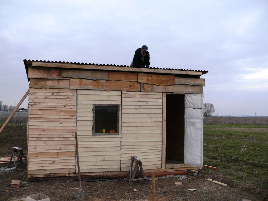

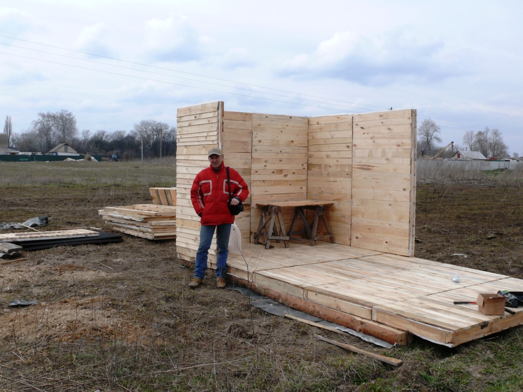

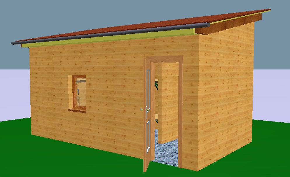

Утепленный домик 4.8х2.6 м позволяет довольно комфортно разместить 4 человек, инструмент , приготовить едьбу и принять ее вовнутрь. Высота 2.2 м – нормально для установки двухярусных нар , в то же время требуется минимум энергозатрат для отопления объема. Утепление : стены – 50 мм эковата или любой другой утеплитель ( плотность 50 кг/м3), пол и потолок – 100 мм ( плотность 40 кг/м3). Летом не жарко, зимой – тепло.

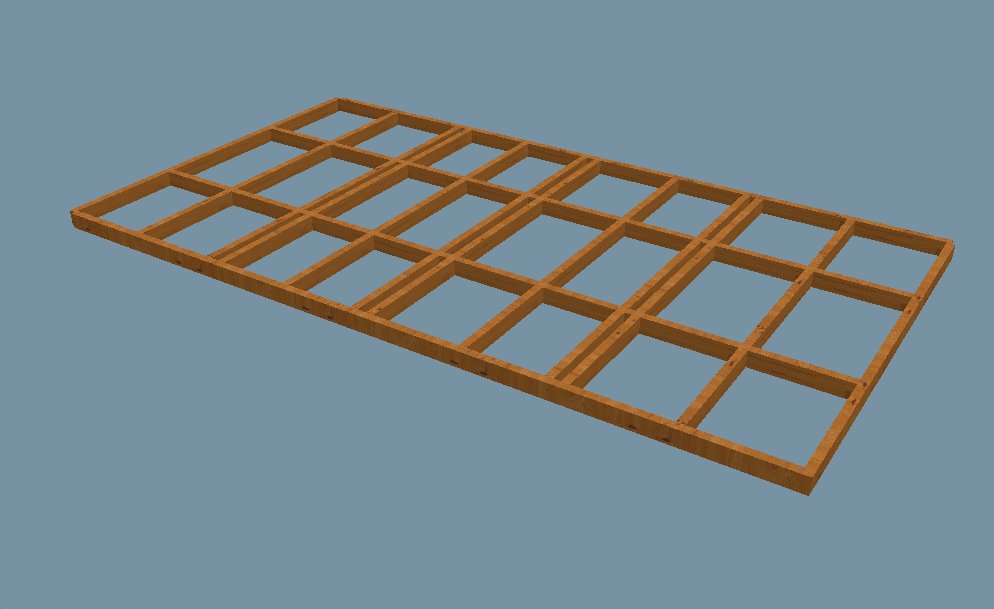

Делаем 4 рамные панели для пола 120х260 см из бруса 100х50 ( шаг 60 см). Нижнюю сторону панели степлерим ветробарьером и по нему подшиваемся самой дешевой доской ( 20-25 мм). Засыпаем плотненько в раму эковату, притрамбовывая ручками. Можно панель утеплить любым плитным или рулонным утеплителем, но вместо ветробарьера и геотекстиля зашить паро и гидробарьером. Сверху степлерим геотекстиль ( хорошо дышит) и зашиваем обрезной доской 25 мм встык поперек лаг, западлицо с рамой. Имеем готовый утепленный пол . На стройплощадке устанавливаем половые панели на брусок 100х100 ( или на блоки), соединяем панели между собой 75 мм саморезами. Платформа готова.

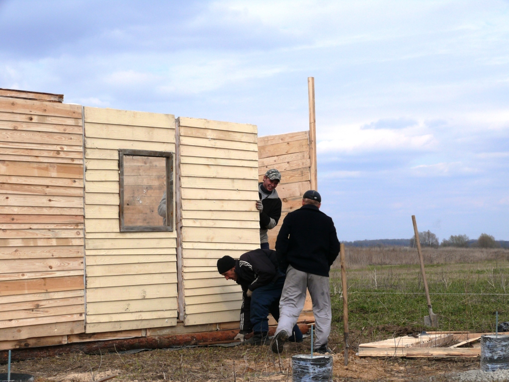

На платформу устанавливаем стеновые панели 120х 220 ( 10 глухих , 1 с окном и 1 с дверью). Стеновая панель изготавливается аналогично половой, но снаружи обшиваем обрезной доской с выбранной с одной стороны фрезой четвертью. Прибиваем елочкой вниз, чтобы дождь не затекал между досками обшивки, начиная снизу вверх.Первую доску снизу выпускаем на 50 мм за обрез рамы для крепления к раме платформы. Рама для стеновой панели из бруска 50х100 с шагом 60 и поперечками 80 см. Соединяем панели между собой саморезами, гвоздями, пластинами.
На готовую коробку крепим сверху 6 стропильных ферм для односкатной крыши ( брусок 100х50, угол 15 градусов) , подшиваем сверху необрезной доской 25 мм и прибиваем листы ондулина ( 1 целый лист + половина листа с нахлестом). Снизу по потолку с натяжечкой степлерим ветробарьер и подшиваем доску или ДВП. Задуваем сверху потолка эковату . Пол желательно застелить самым дешевым линолеумом ( намного практичнее, чем оставлять досчатый). Из 30 мм доски сбиваем двухяруные нары и стол и ….вуаля – домик готов )

На изгогтовление требуется:
- доска необрезная 0, 5 м3 х 350 грн = 175 грн
- пиломатериал обрезной свежепил ( все замечательно высохнет за 2 недели в готовом изделии)
брусок 100х50, 50х50, доска 25 мм 2.5 м3 х 900 = 2250 грн
- ветробарьер 55 м2 х 4.5 грн = 250 грн
- геотекстиль 55 м2 х 3 грн = 165 грн
-утеплитель эковата 150 кг х 5.5 грн = 825 грн
- ондулин 9 листов х 90 грн = 810 грн
-краска - 100 грн
-расходные ( гвозди,саморезы, скобы) - 200 грн
- линолеум 12 м2 х 25 грн = 300 грн
- окно, дверь – со свалки = 0 грн
Итого : 5075 грн
В цеху 3 чела неспеша готовят его за 2 дня. Сборка на месте занимает 2 часа. Фотки сборки и готового домика - завтра )

А ондулин в Вашей бытовке на чём лежит?
Обрешетка по стропильным фермам из н/о доски

Обещал позавчера фото установки бытовки - не сделал. Приходится придумывать отмазки. Домик стоял таки в понедельник, а фотографу( то бишь мне) два дня было впадлу нажимать на клавиши клавы. С одной стороны - хорошо ( наконец-то пришло время...пить херши), а другой стороны - тоже хорошо...хоть и пальцы и не желают стучать по клаве вопреки требованию своего хозяина ))

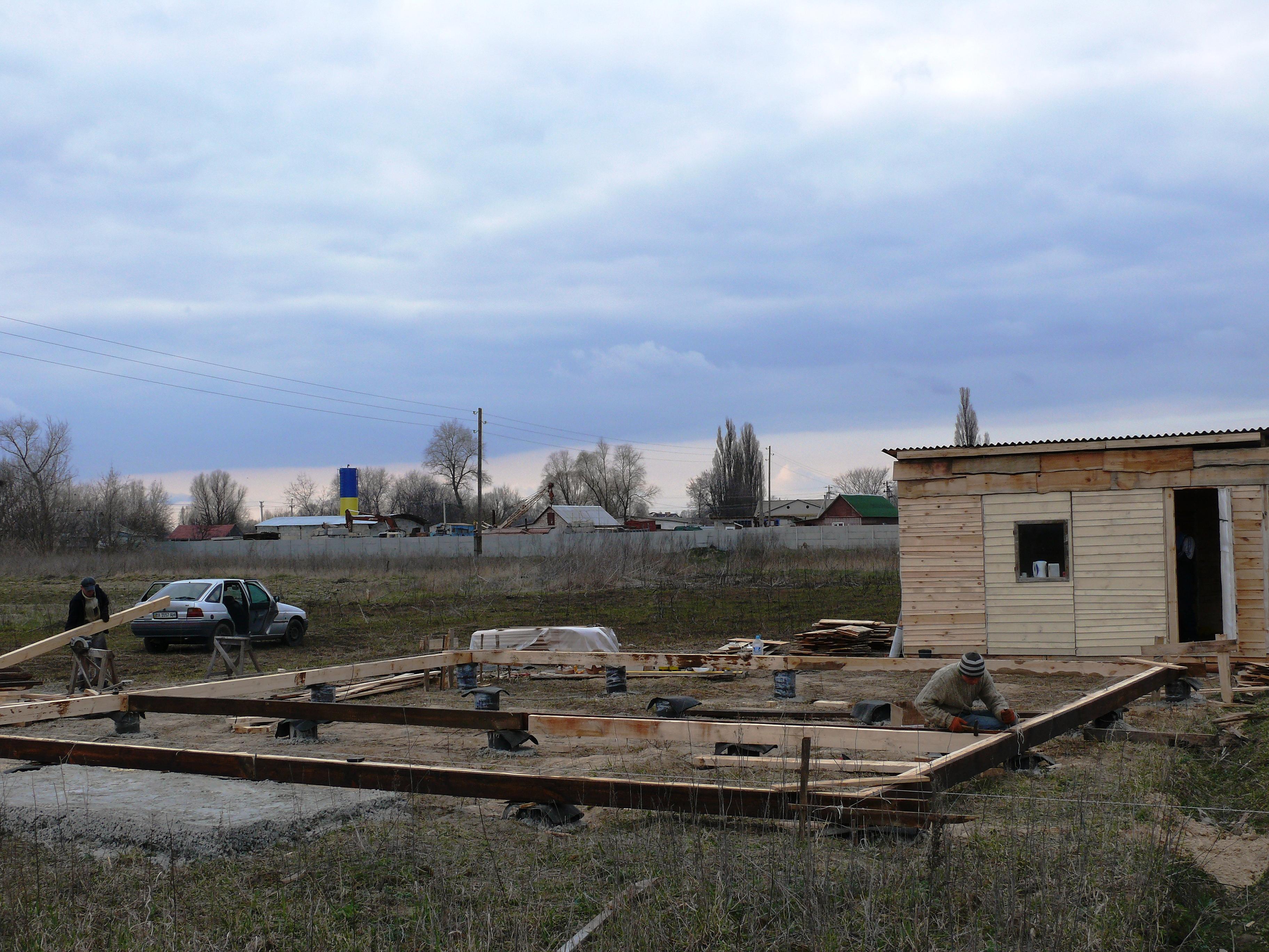

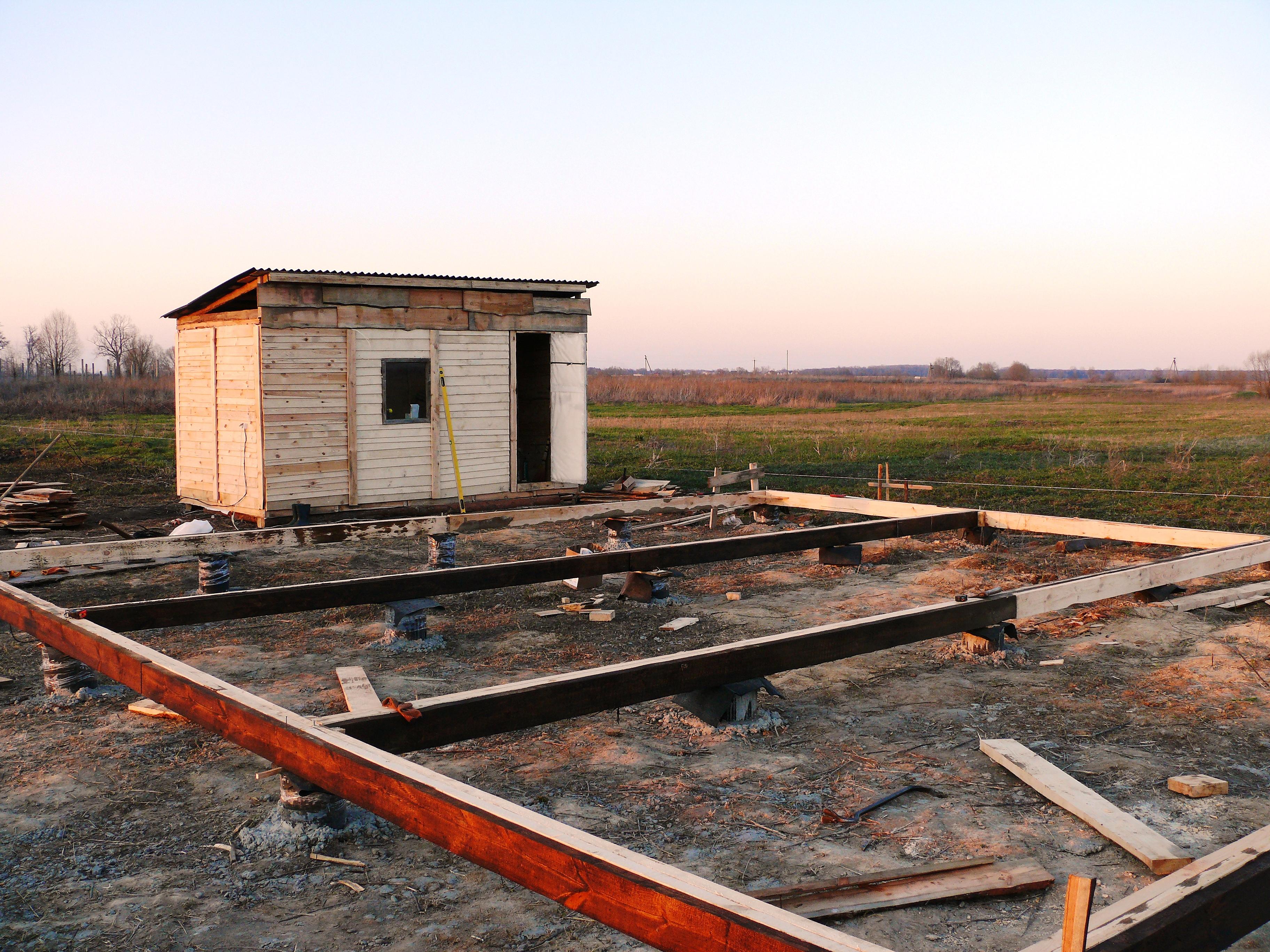

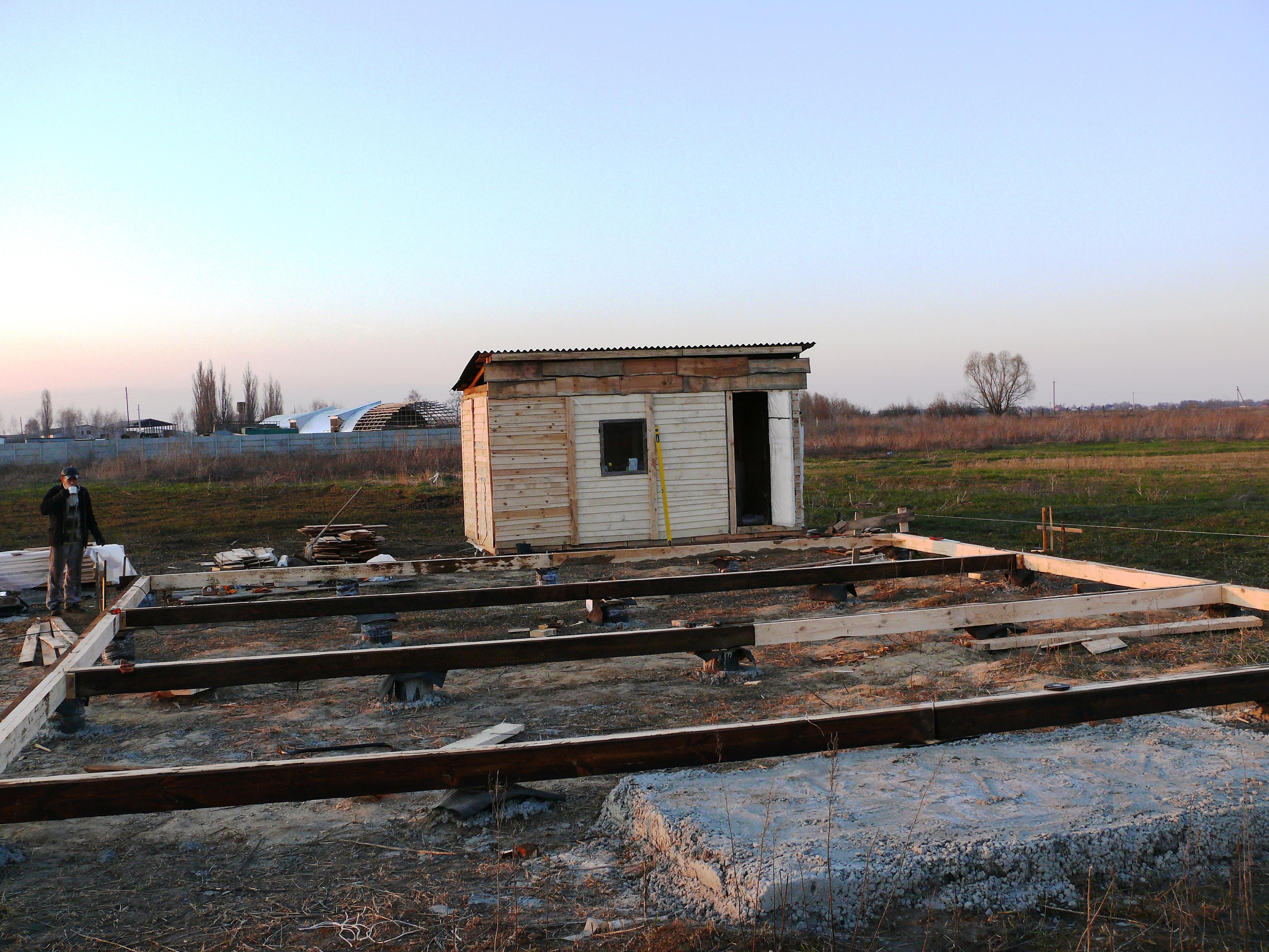

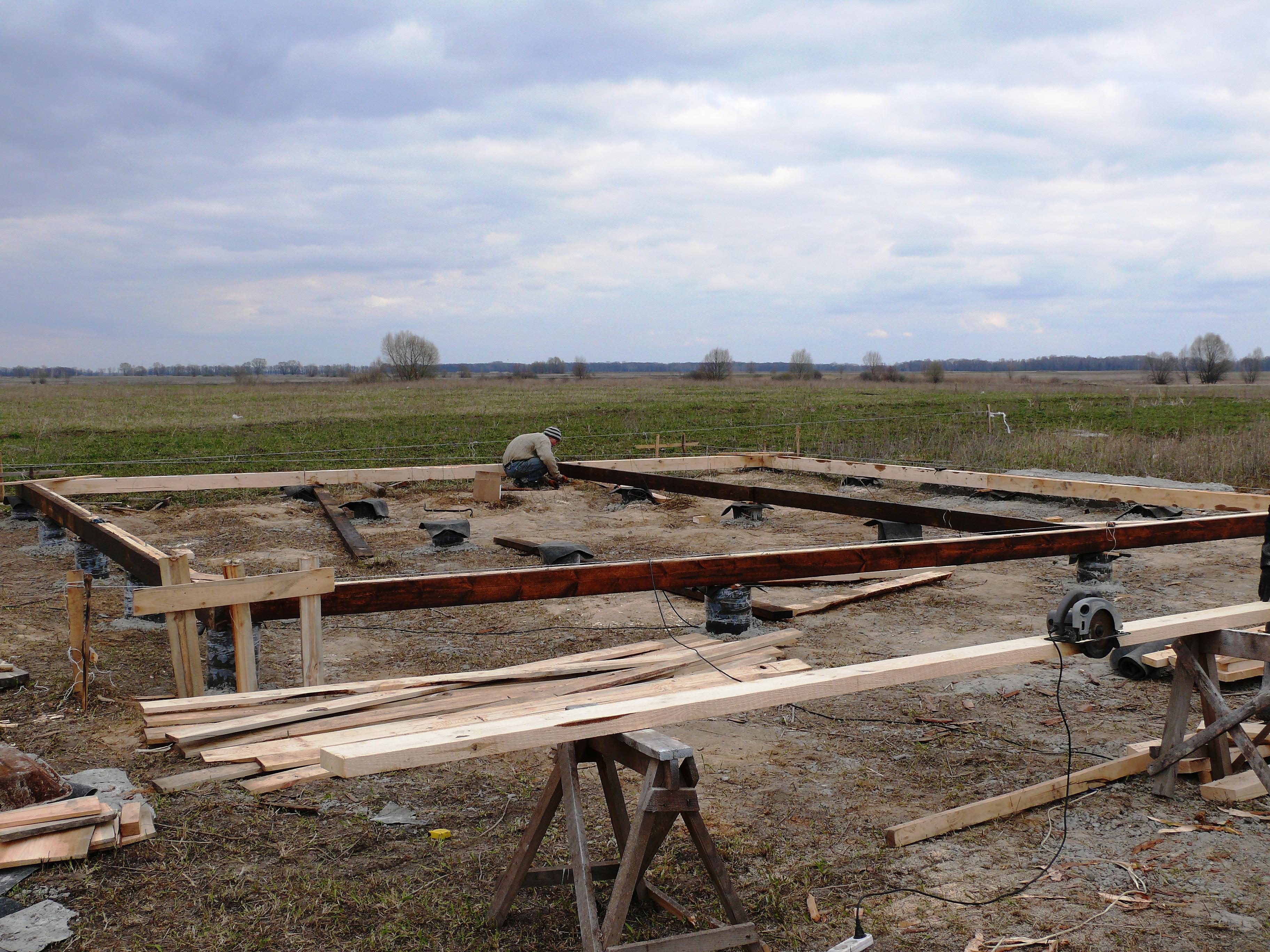

Так...о ростверке. Мы обычно вносим его уже в смету платформы, но, в принципе, можно считать и в фундамент. Итак..в данном случае ( 54 м/п) пошло 0,54 м3 бруса 150х50 ( 600 грн) + расходные ( шайбы, гайки, цвяхи,антисепт - в данном случае халявная отработка, очень хороший вариант антисептирования) 200 грн. = 800 грн. Работа - 3 чела х 0, 5 раб день.
Ростверк делаем из доски 150х50, сшитыми по 3 штуки ( 150х150 ) на столбах 2.5 - 3 метра обеспечиваент расчетный запас по прогибу в 3 раза. Сшитый блок досок (3х150) имеет ряд преимуществ перед цельной балкой такого же сечения. Доски не так "ведет" и крутит при высыхании ( нет таких жестких внутренних напряжений, как в цельной балке). Можно набирать в блок доски длиной 3 - 4.5 м, почти без обрезков ( экономия должна быть экономной, как любил говаривать за рюмкой...чая Михаил Сергеевич). Не надо делать запилы в пол-бруса, ослабляющие балку.
Технология сборки ростверка из срощенной доски тоже не сложная. Выставляем первую наружную доску ( естественно на ребро) по уровню и под прямой угол ,проверяем диагонали. Вторую доску срашиваем с первой гвоздями 90 мм с двух сторон попеременно "елочкой", стыкуя на фундаментных столбиках. Так же шьем третью доску. Затягиваем через большую шайбу гайки на шпильки, надежно соединяя блок ростверка с фундаментными опорами. Вот, как бы...и все:rolleyes:
