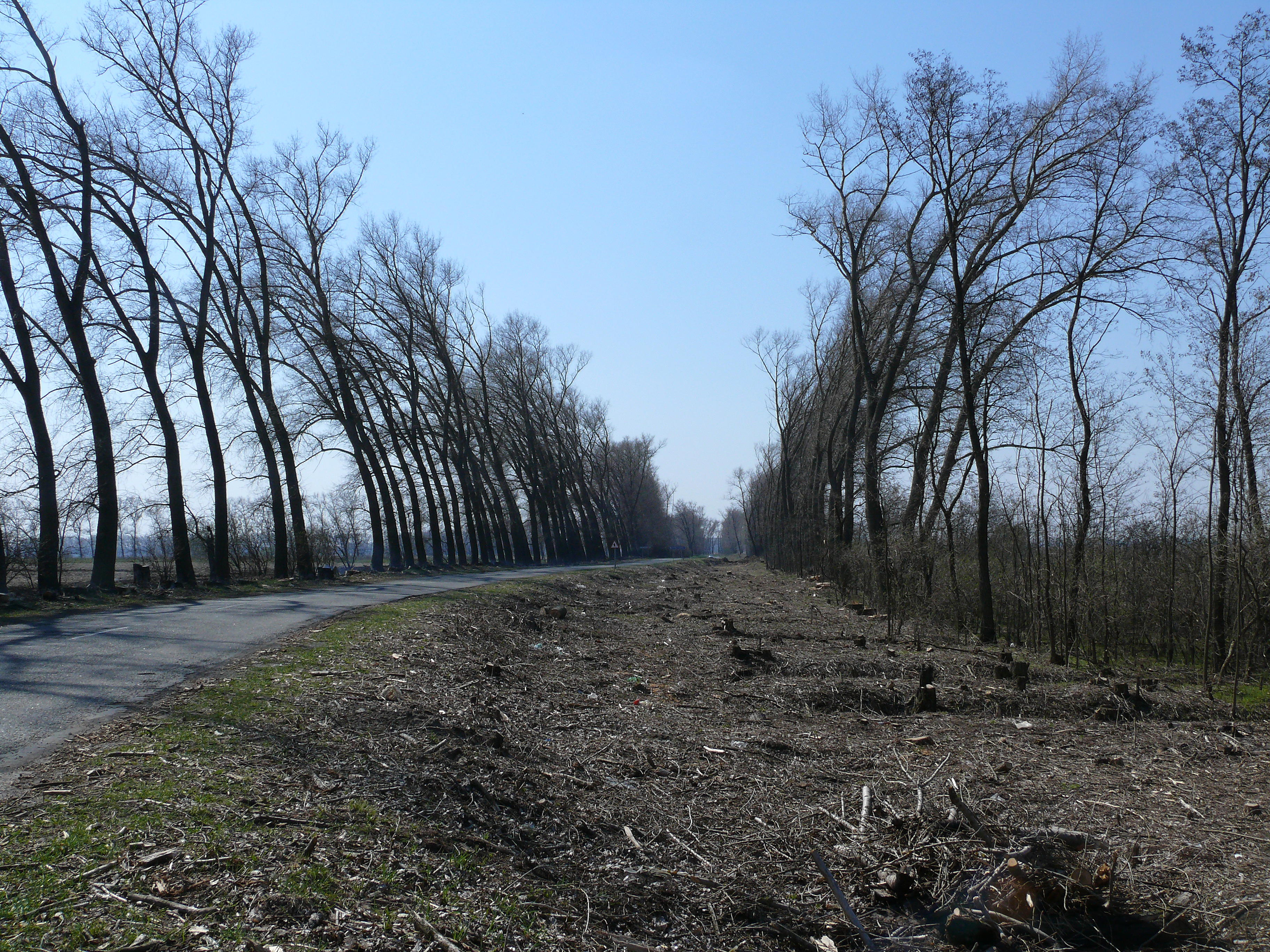

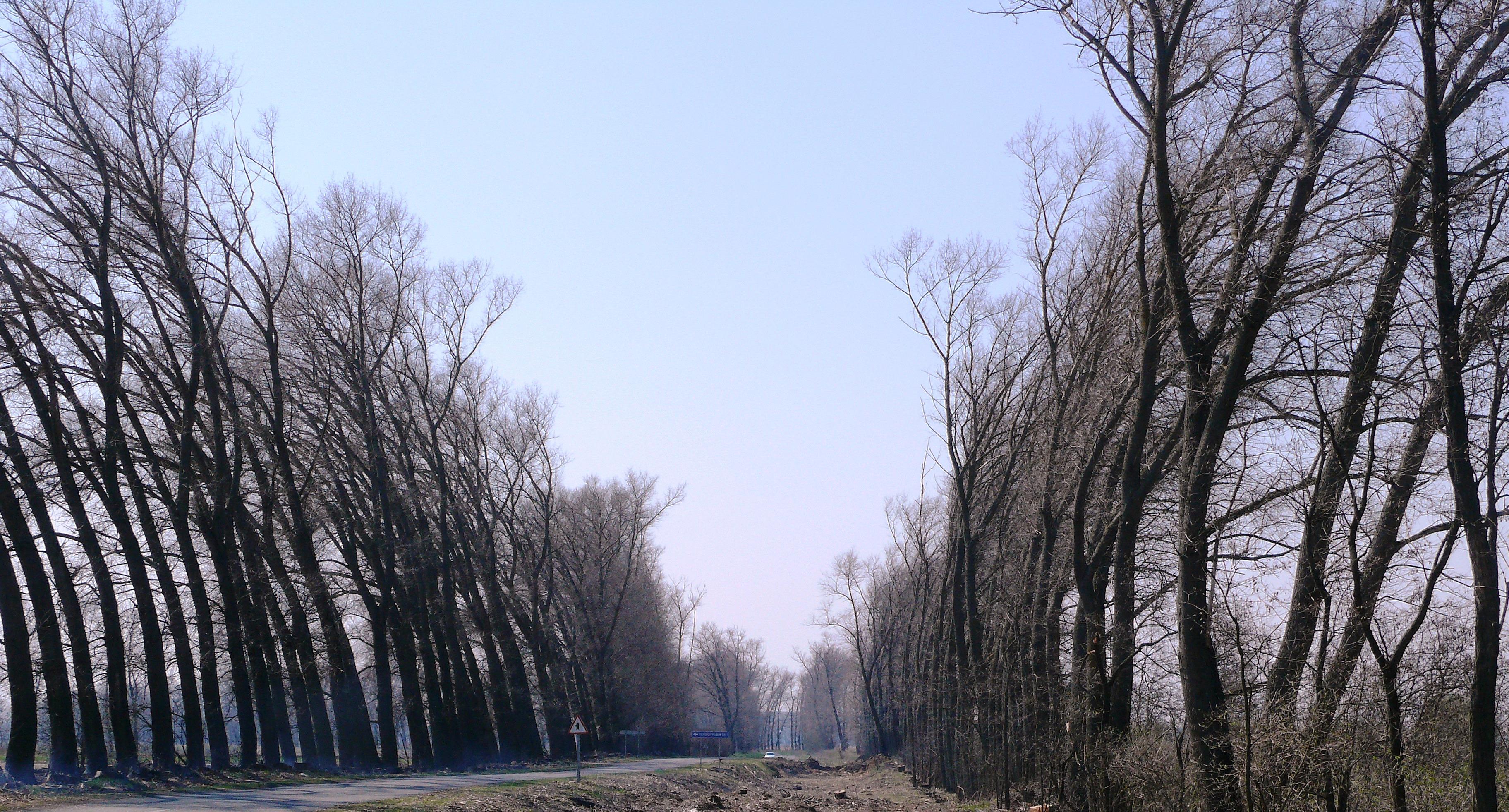

...не по теме. Просто занимательно. По дороге на объект в районе Гоголева сфотографировал аномальное явление, требующее какого-то объяснения. Тополя вдоль дороги наклонены в противоположные стороны от дороги. Какая сила их загнула в разные стороны? Фотография сделана обычным ( не широкоугольным панорамным) объективом.;)

Думаю, что аномальные поля.

Половина лесополосы спилена...
Пеньки видны.
