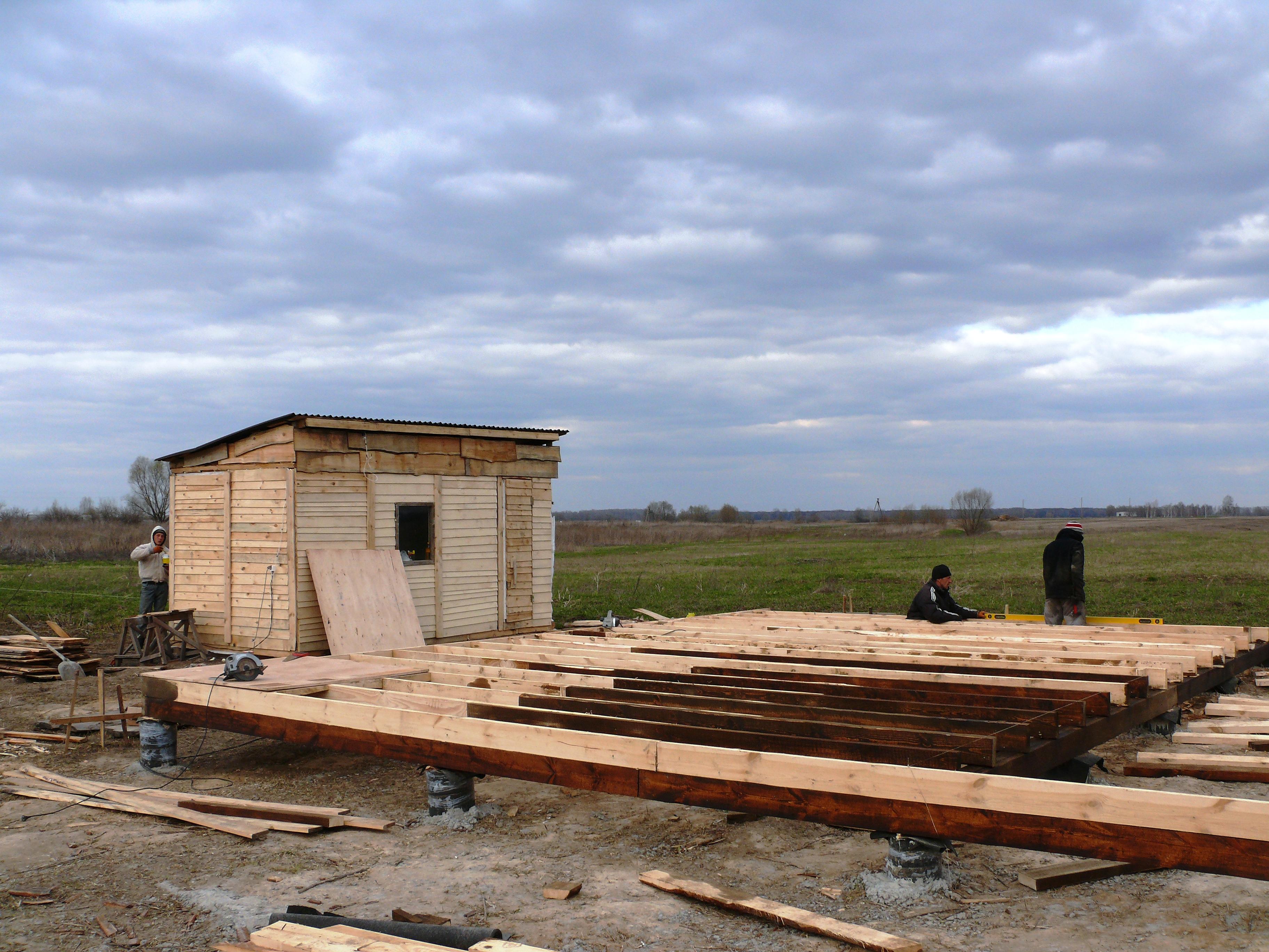

Легко пишите, спасибо. Не понял: Затягиваем через большую шайбу гайки на шпильки, надежно соединяя блок ростверка с фундаментными опорами. Вы ростверк шпильками крепили к столбам или балки между собой?

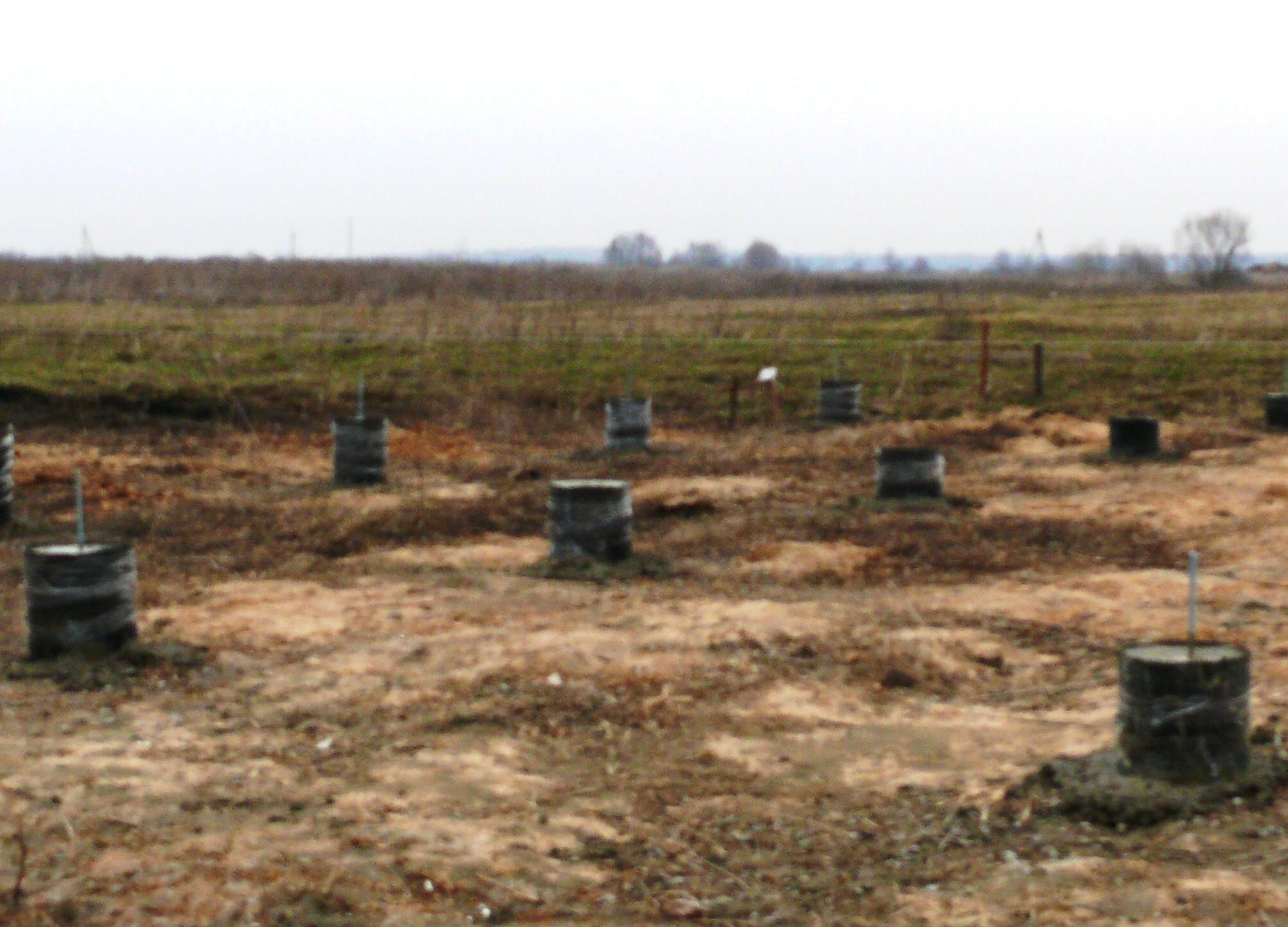

Ростверк ( сборную дереаянную балку ) крепим гайками через большую шайбу к фундаментным столбам на шпильки-анкера, заранее заложенные в бетон столбика ( где-то на 30 см ). К шпильке в нижней ее части из кусочков арматуры вязальной проволокой подвязываем крестик, чтобы надежно закрепить ее в теле бетона. Шпильку в верхней части выпускаем на 200-250 мм ( толщина бруса 150+50 мм на шайбу с гайкой).
Обычно просто берем метровую шпильку 12 мм и режем ее пополам. Одной шпильки как раз хватает на 2 столба.
Доски в сборной балке сшиваем гвоздями сотками с двух сторон каждую в шахматном порядке. Вполне достаточно.Дополнительно стягивать доски в балке болтами можно...но дороже ) На бюджетных объектах руководствуемся принципом разумной достаточности;)

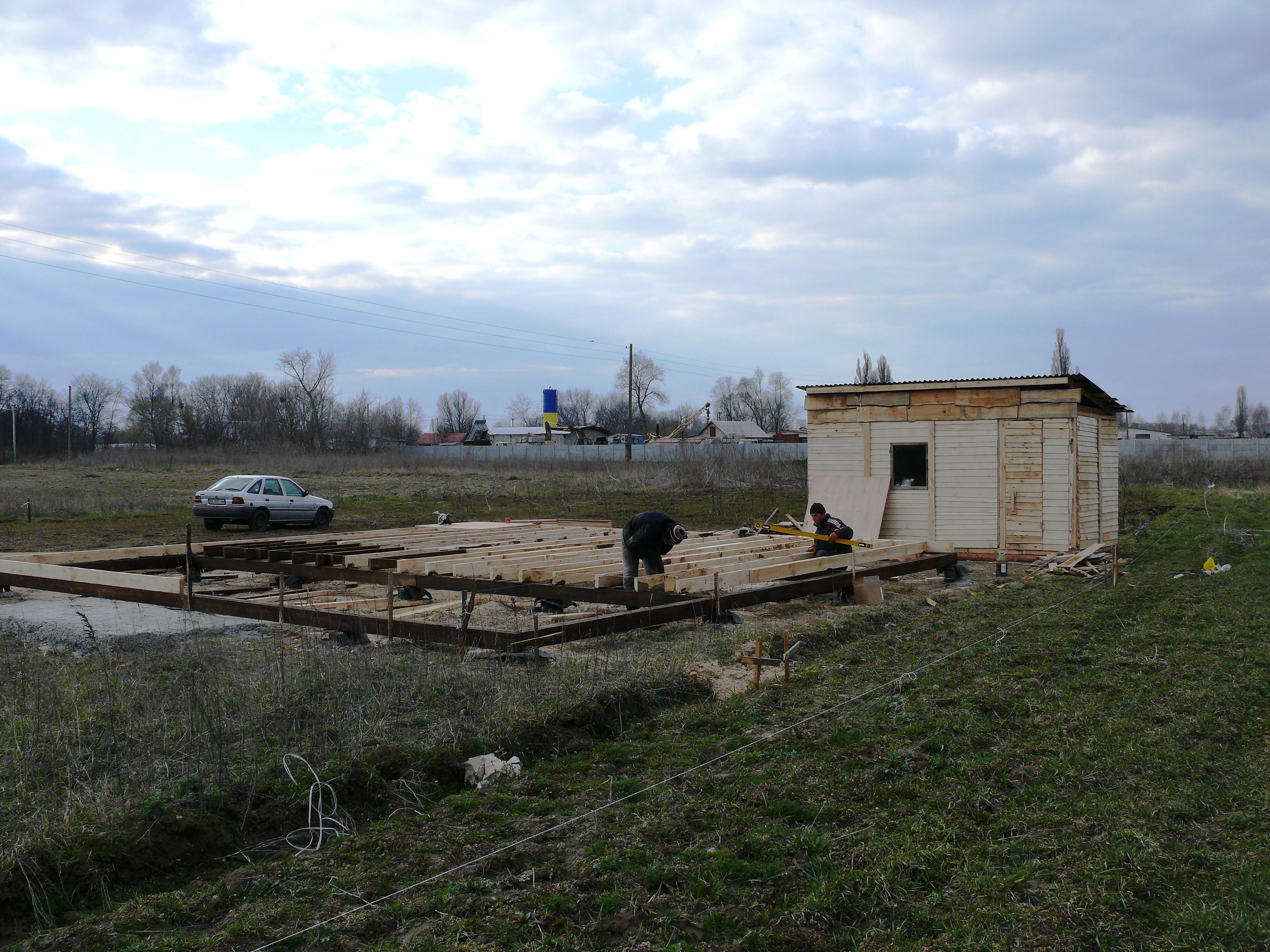

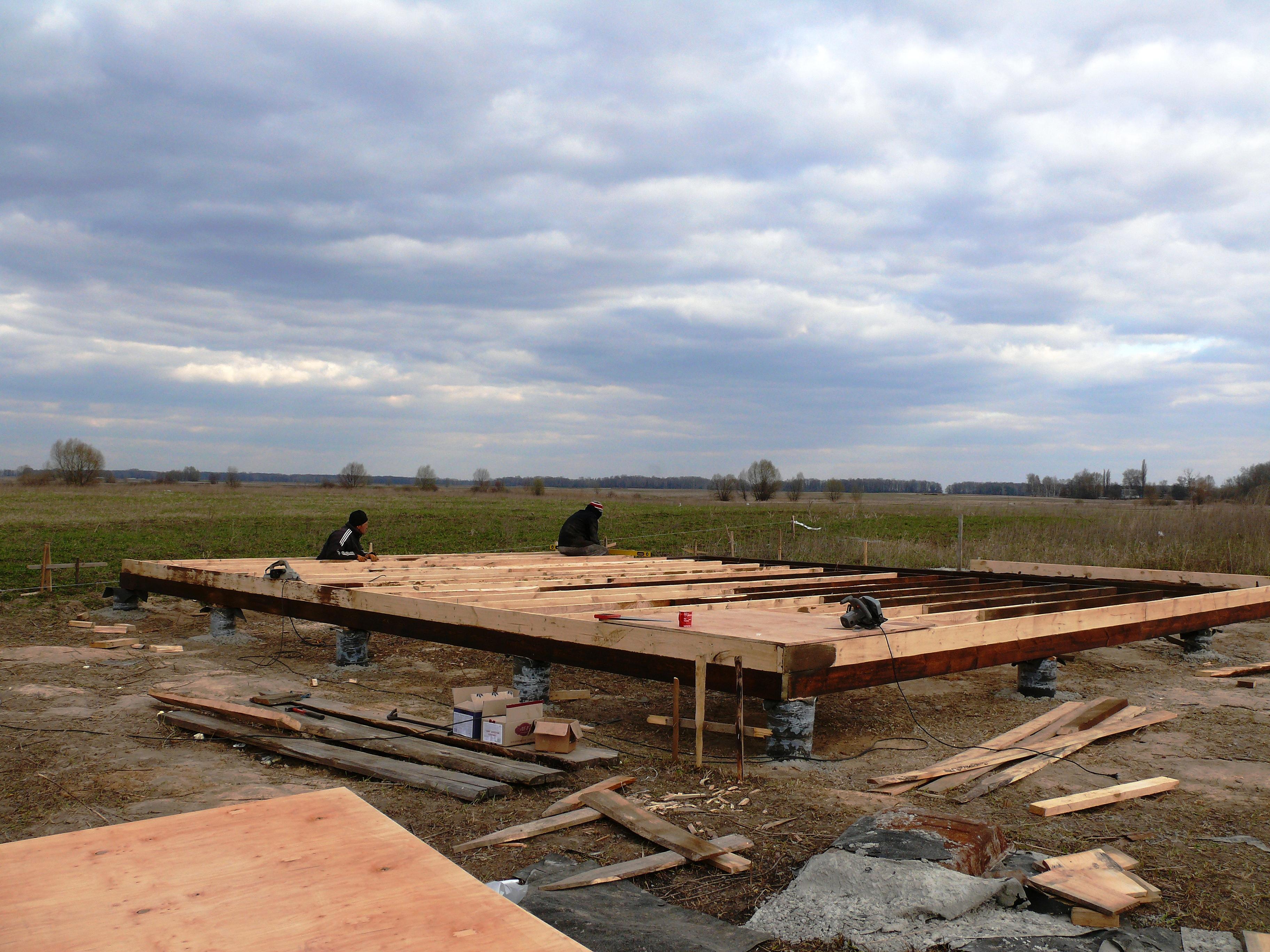

Выставляем первую наружную доску ( естественно на ребро) по уровню и под прямой угол ,проверяем диагонали.
Углы и диагональ просто выставить-проверить, если доска цельная на всю длину. А как вы из угловых кусков диагональ при сколачивании сохраняете, они же не закреплены, обвязки по контуру ещё ведь нет?
Вторую доску срашиваем с первой гвоздями 90 мм с двух сторон попеременно "елочкой", стыкуя на фундаментных столбиках. Так же шьем третью доску.

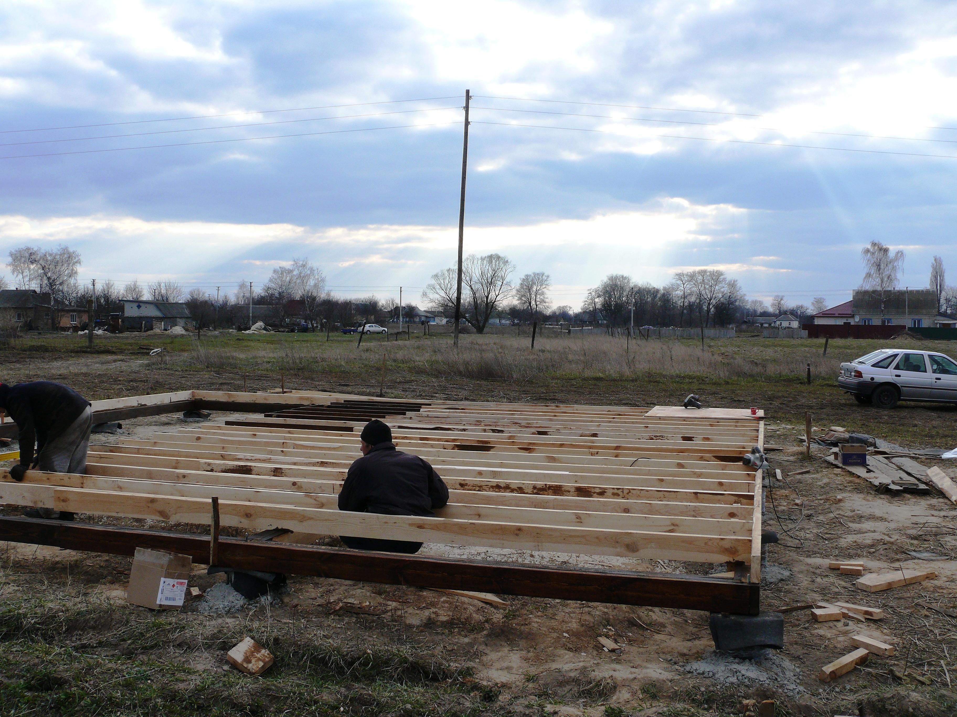

А вот на фото стыки по наружной наборной доске кое-где и посередине пролёта висят. Это не ослабляет на прогиб? Змінено користувачем Trast
Полезно пишете, спасибо. Вопросы есть.Углы и диагональ просто выставить-проверить, если доска цельная на всю длину. А как вы из угловых кусков диагональ при сколачивании сохраняете, они же не закреплены, обвязки по контуру ещё ведь нет?
Спасибо за внимание и внимательность ;) На самом деле
( исключитально в целях безотходности) одну из трех досок можно стыкануть вне столбика, хорошенько сшив ее 120 или 150 гвоздями. Это не очень желательно, но и совсем не критично. Разрушающая нагрузка в 1.5 тонны этим местам не грозит. Разве что пьяный тракторист на нее наедет своим трактором,вероятность чего есть, но ....ооочень маленькая :) Намного меньше, чем вероятность того, что будет пьяным тракторист:rolleyes::rolleyes:
При выставлении первых досок по всей длине, если не хватает полной длины доски - сшиваем две доски в стык, временно соединяя их длинной ляпухой. Углы прямоугольника ростверка после выставления углов и проверки диагоналей фиксируем на каждом углу временными досками, чтобы не сбить настройку геометрии во время дальнейших манипуляций с платформой.

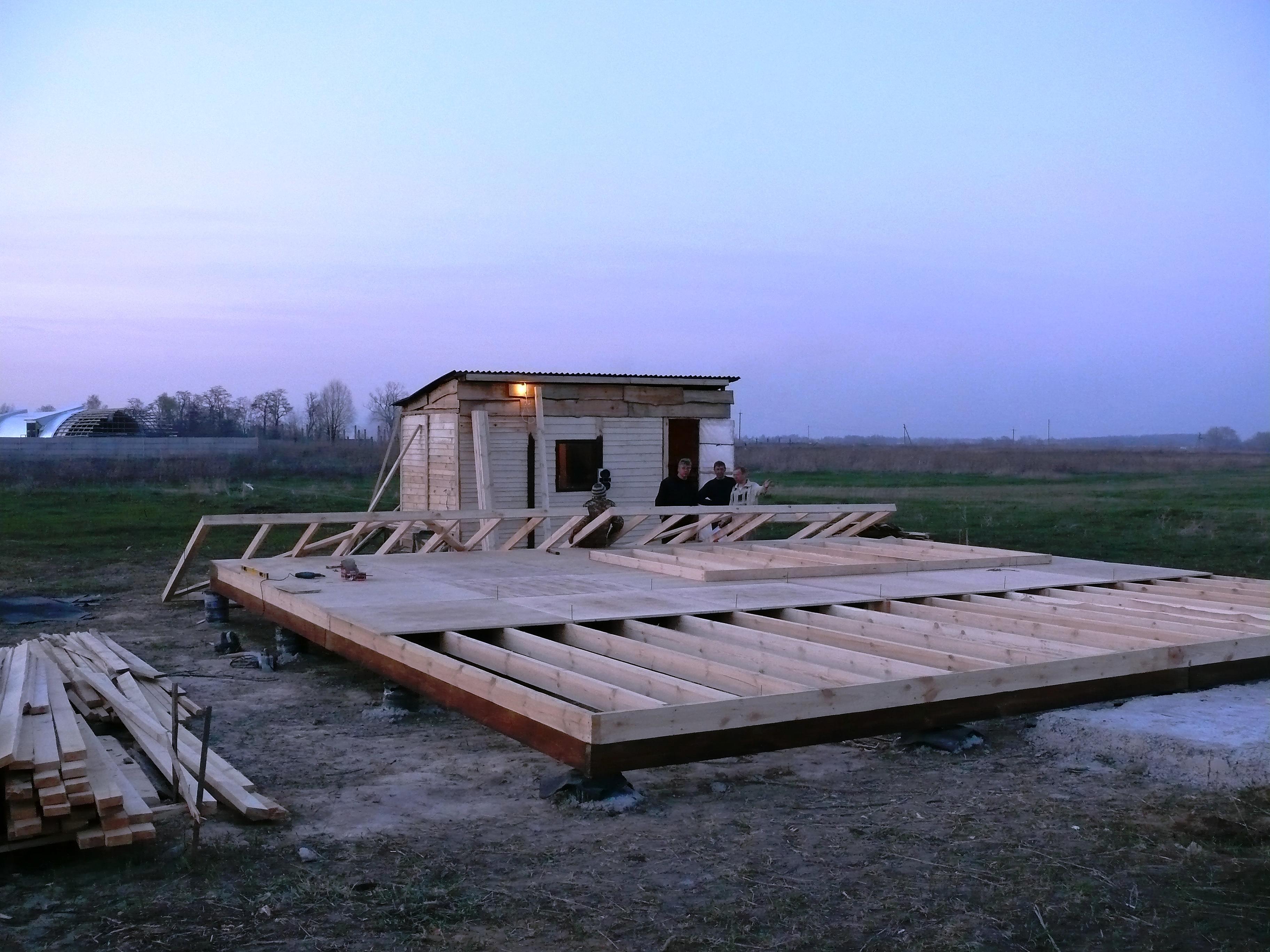

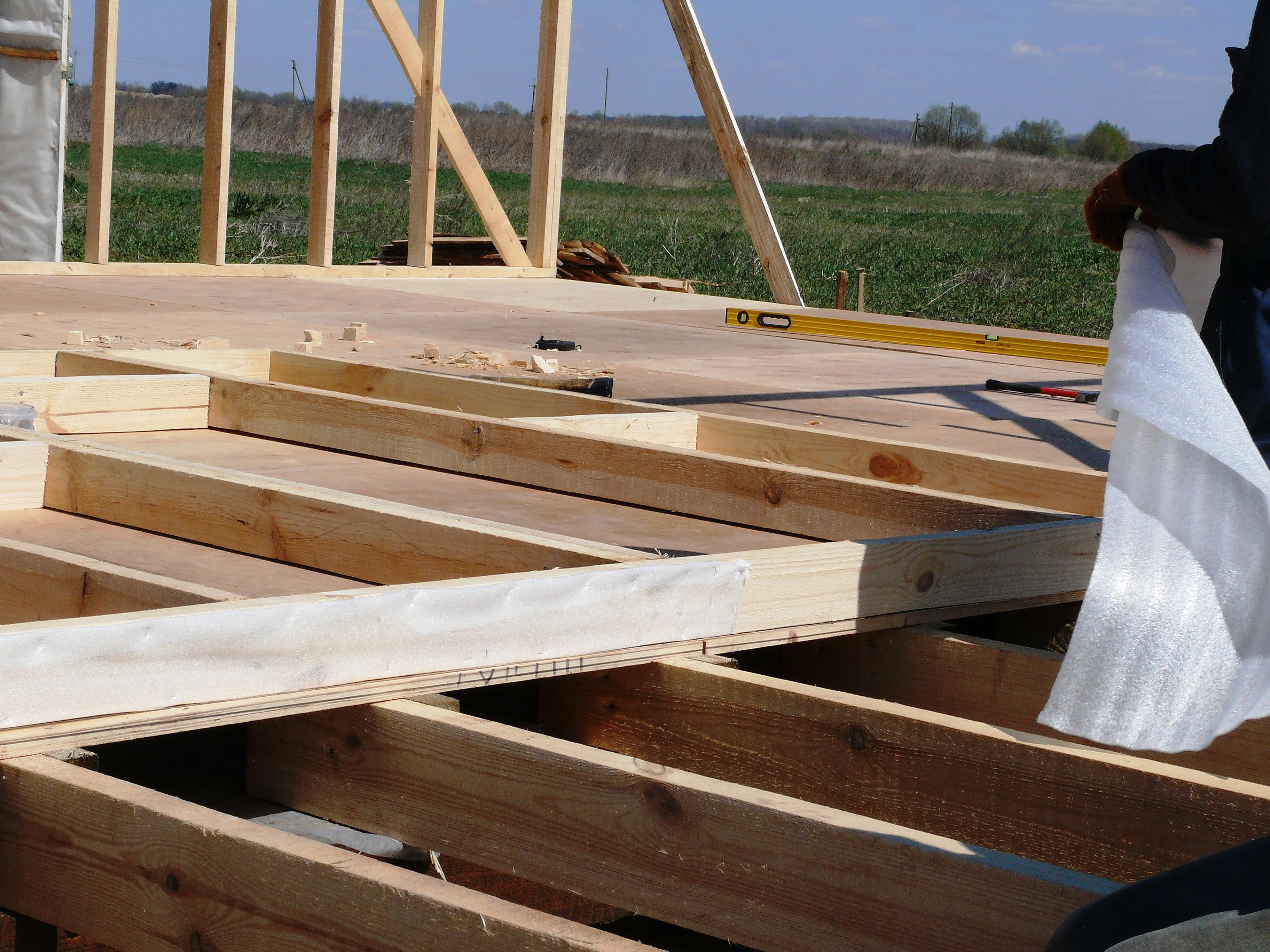

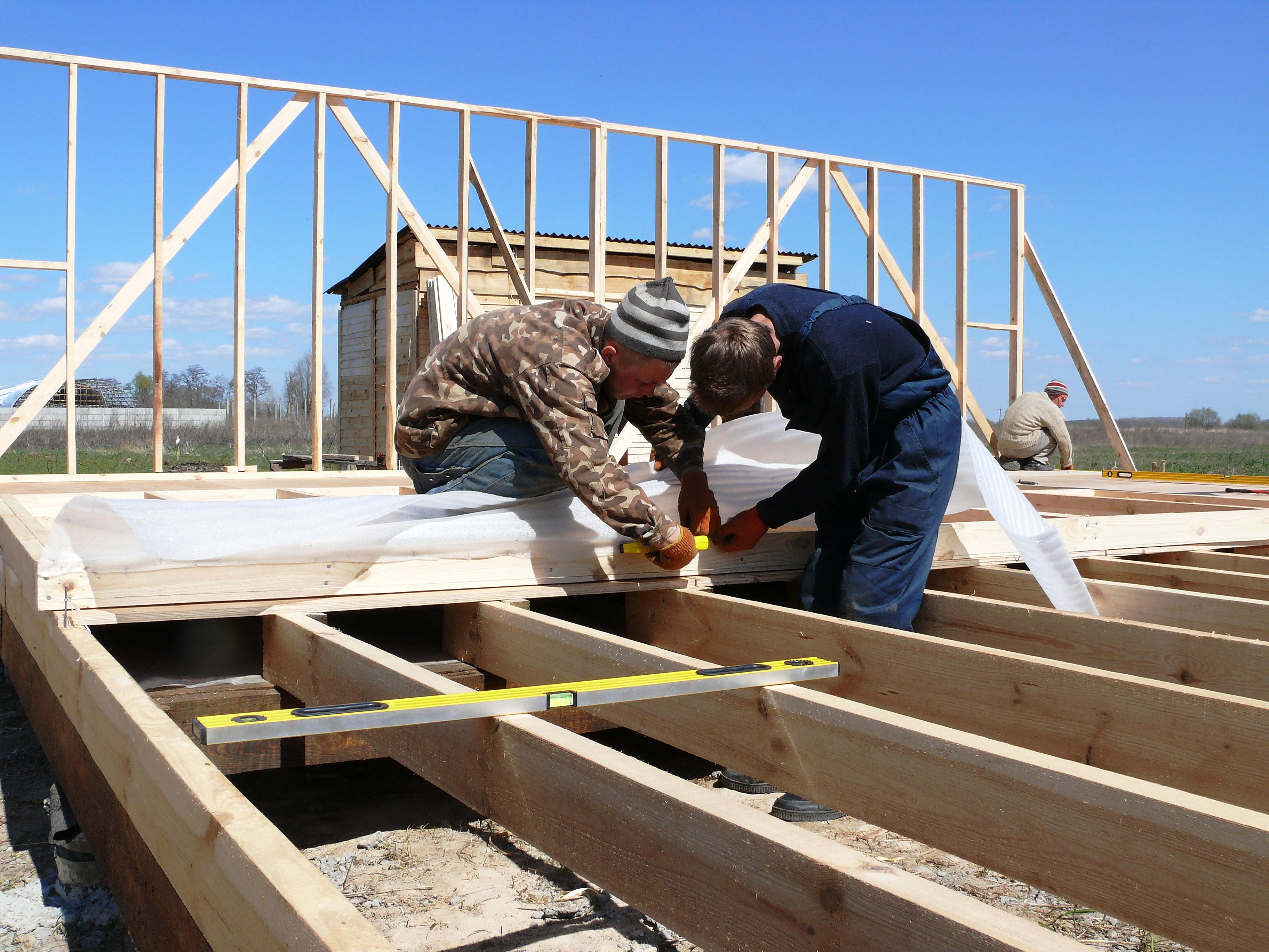

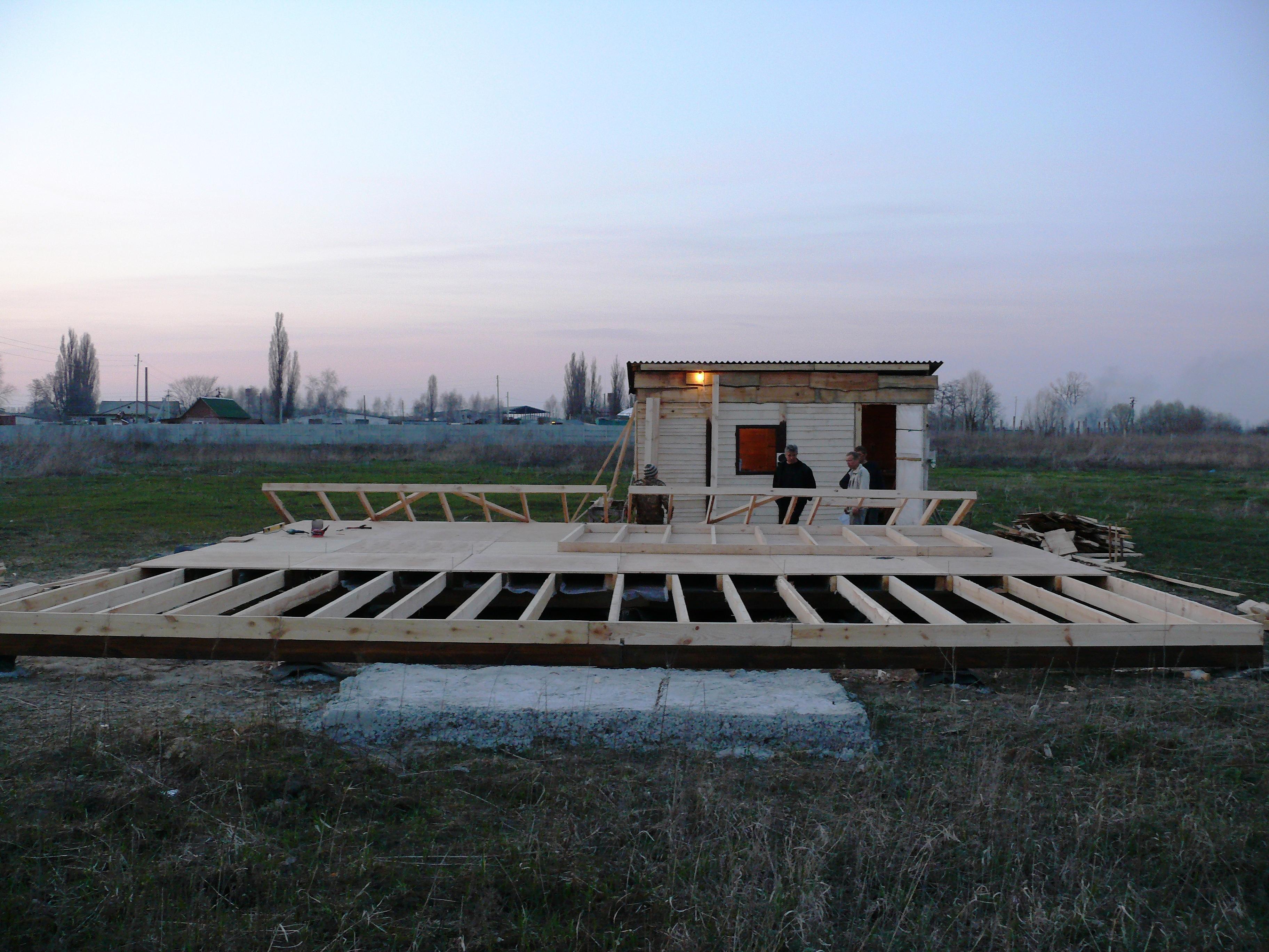

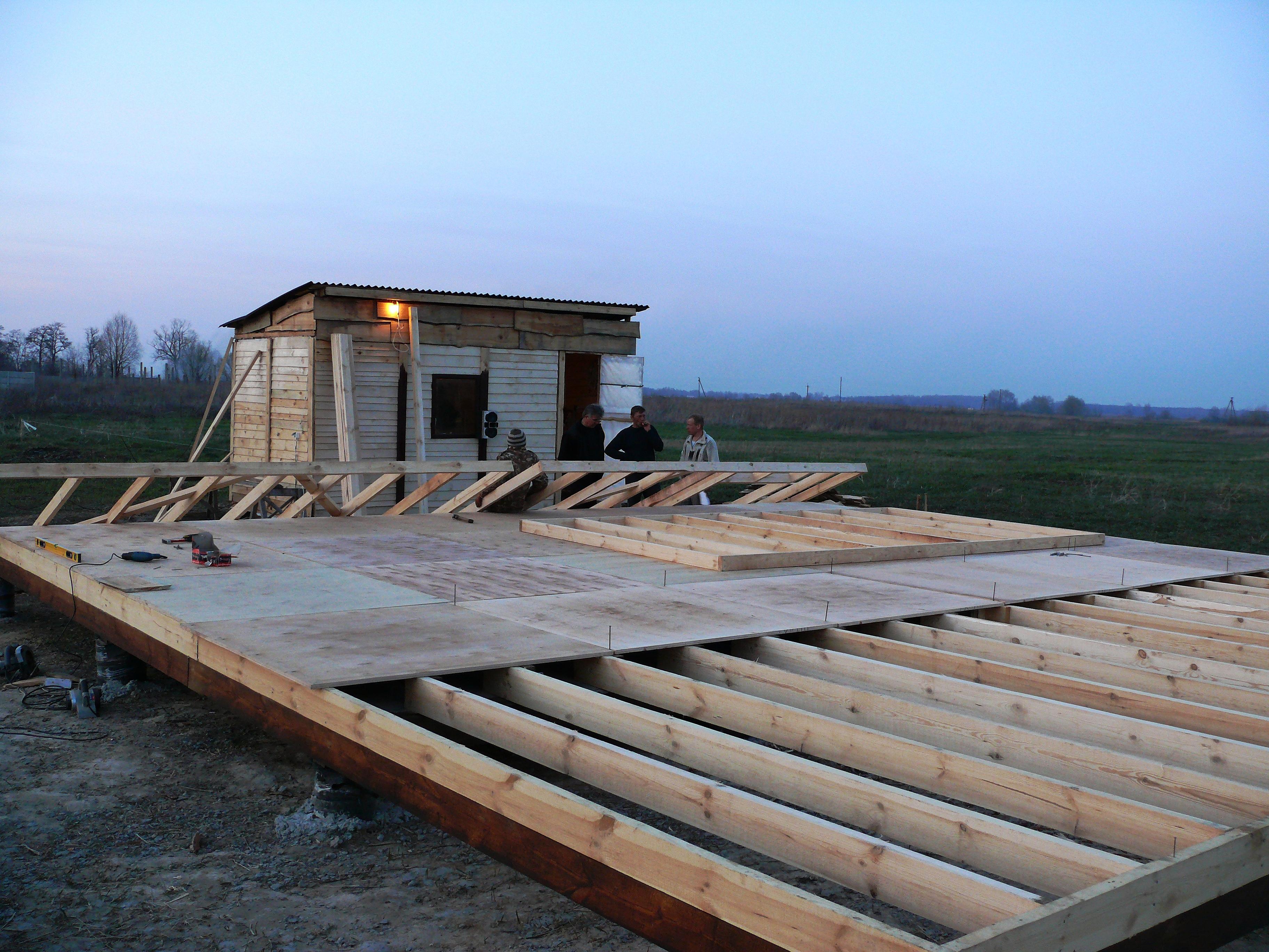

Приступаем к сборке платформы. По периметру по краю готового ростверка прибиваем лобовую доску ( 150х50 ), затем к ней в тороц с шагом ок. 500 мм прибиваем лаги пола ( 150х50). Со стороны террасы лобовую не ставим - через проемы между лагами позже будем вдувать утеплитель эковату. Пока не будет накрыта кровля, утеплитель не укладываем ( а вдруг дождь, ураган,... цунами наконец). На лаги снизу прибиваем черепной брусок ( рейка 20х30) и на них укладываем н/о доску 25 мм в качестве черного пола. Получившиеся корытца застилаем геотекстилем и степлерим.
Перед укладкой фанеры ( осб 18-22 мм) лаги надо пройтись рубанком, промеряя длинным уровнем плоскости , чтобы пол был ровным, как иичко.

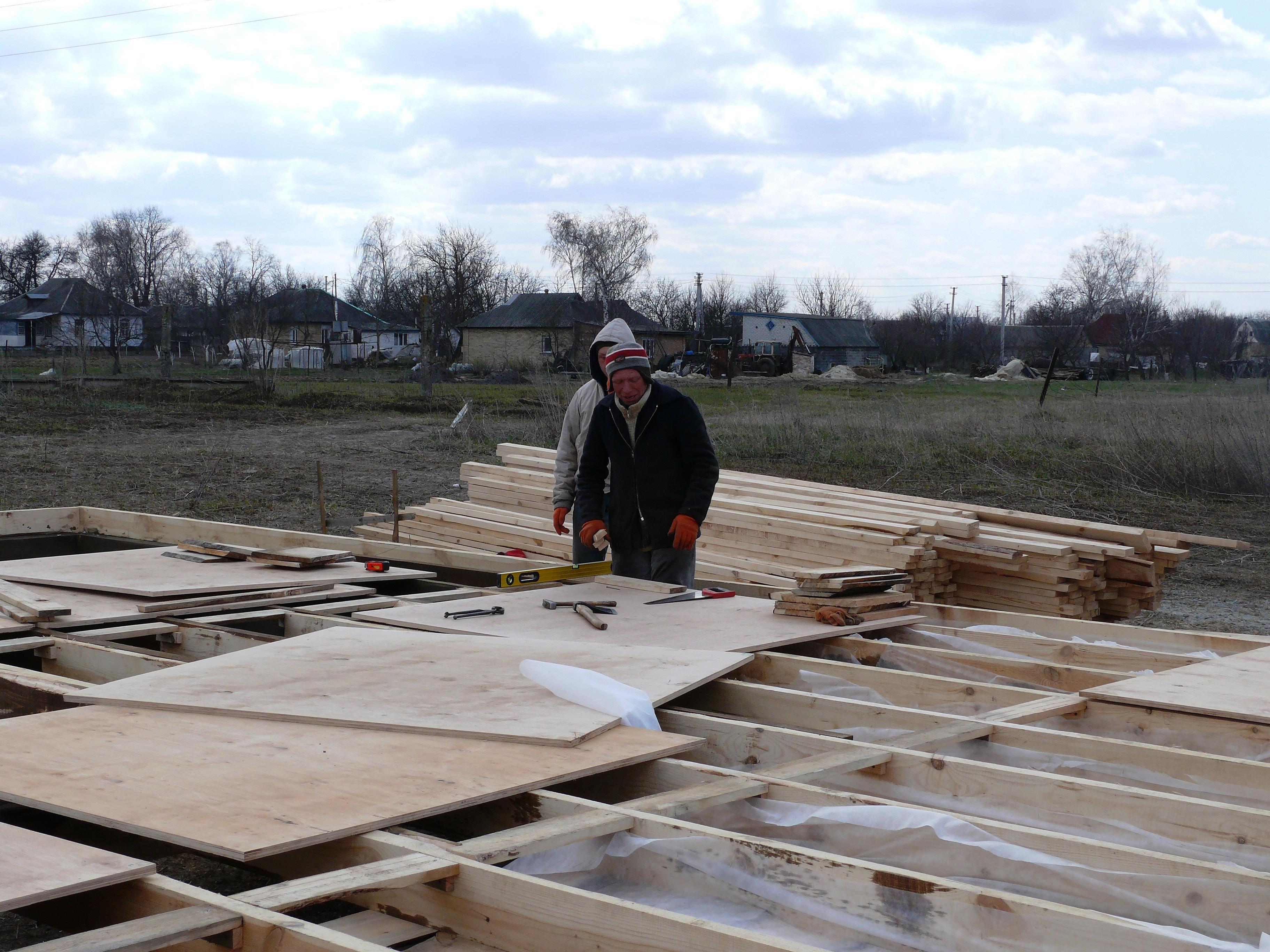

Иначе потом спрятать "амурские волны" по полу будет проблематично. Фанеру укладываем с зазором 3-5 мм. Это позволяет корректировать ровность уложенных плит. Типовой размер листа фанеры 1525х1525 не всегда имеет место быть и часто пляшет на 2-4 мм, что на большой площади вылазит несколькими сантиметрами. Хорошо когда лишними( спилить можно), хуже - когда недостающими ( кусочничать приходится). Кроме того, зазор необходим для того, чтобы избежать бугров при случайном набухании оной фанеры. Перед укладкой чистового пола по фанере ( линолеум, ламинат и т д) этот зазор заделаем эластичным селиконовым герметиком. Стыки фанеры должны ложиться на половые лаги и поперечные подкладочки.

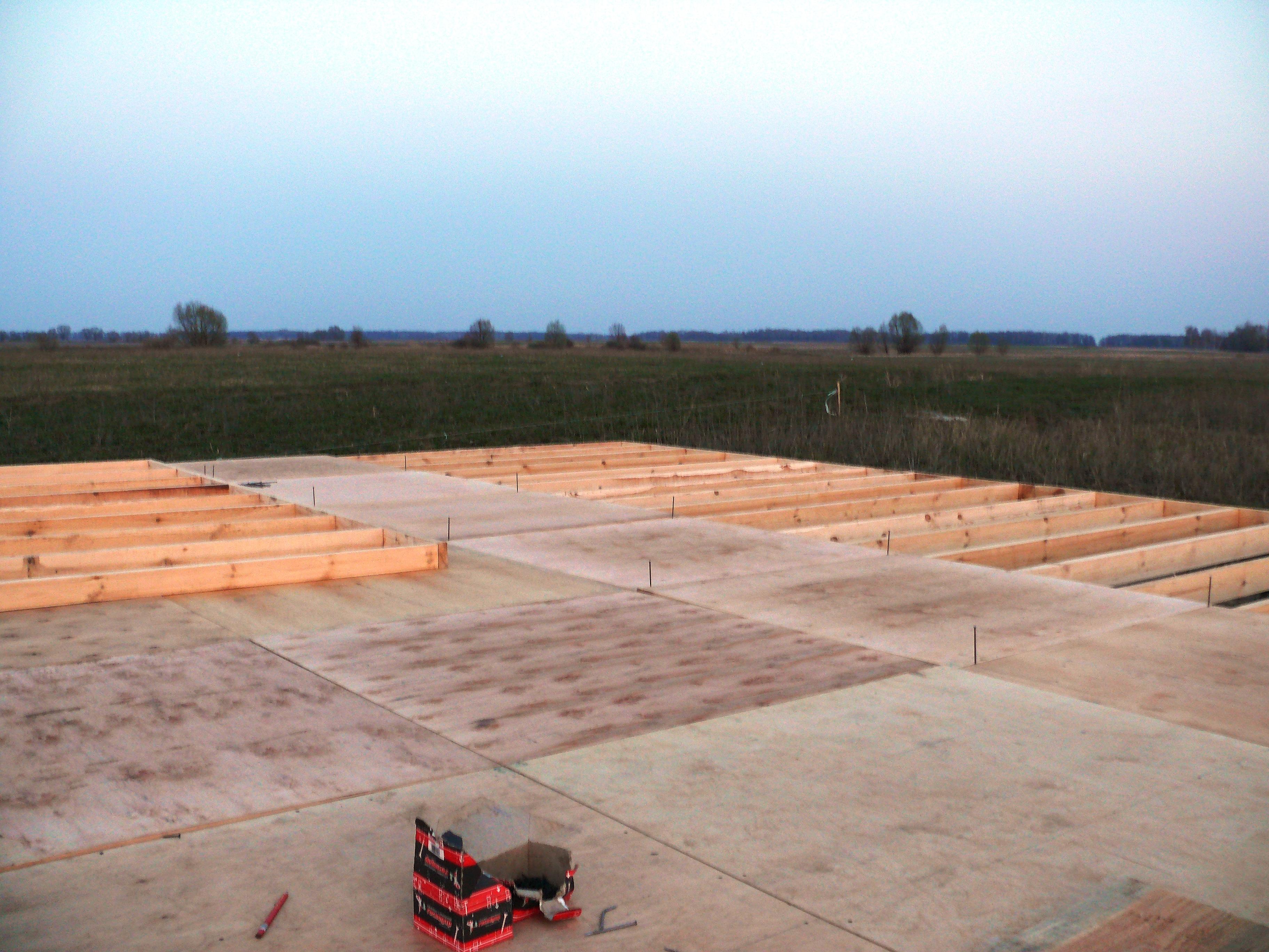

Лист фанеры шурупим 55 саморезом с шагом 20-30 см по переметру и по лагам. Платформа готова. Можно приступать к каркасу стен.
Зазор ещё нужен для вентиляции, тогда влага не накапливается.

Рейку можно прибить к лаге сбоку еще до ее монтажа к ростверку. Если это не сделано, шуруповертом по готовым лагам. Им размахивать не надо ) А степлер рейку не возмет
Доску можно конечно и 10-15 мм. Вату выдержит - нагрузка аж целых 6 кг/м2 ) Ну...не оказалось на базе шалевки, пришлось 25-ю бить )

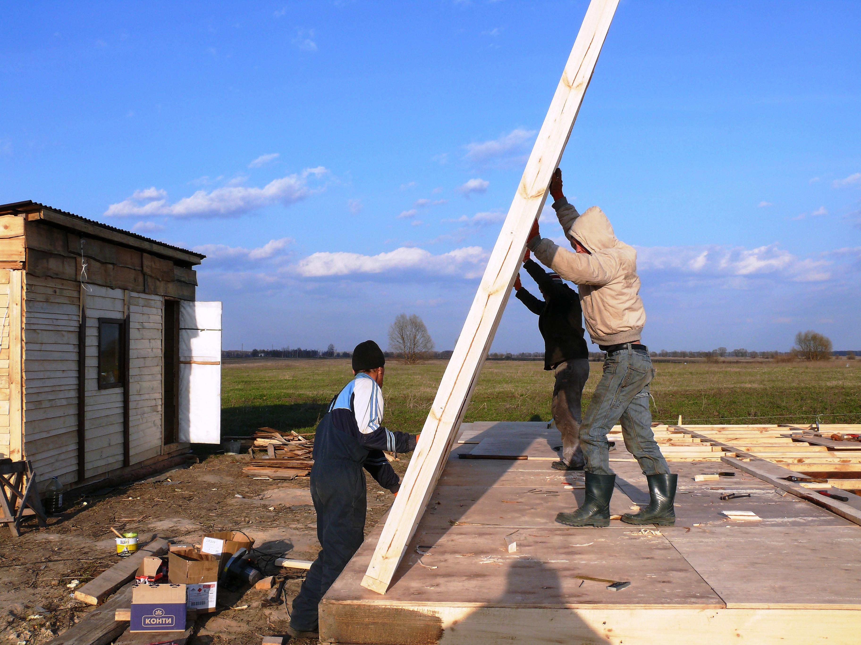

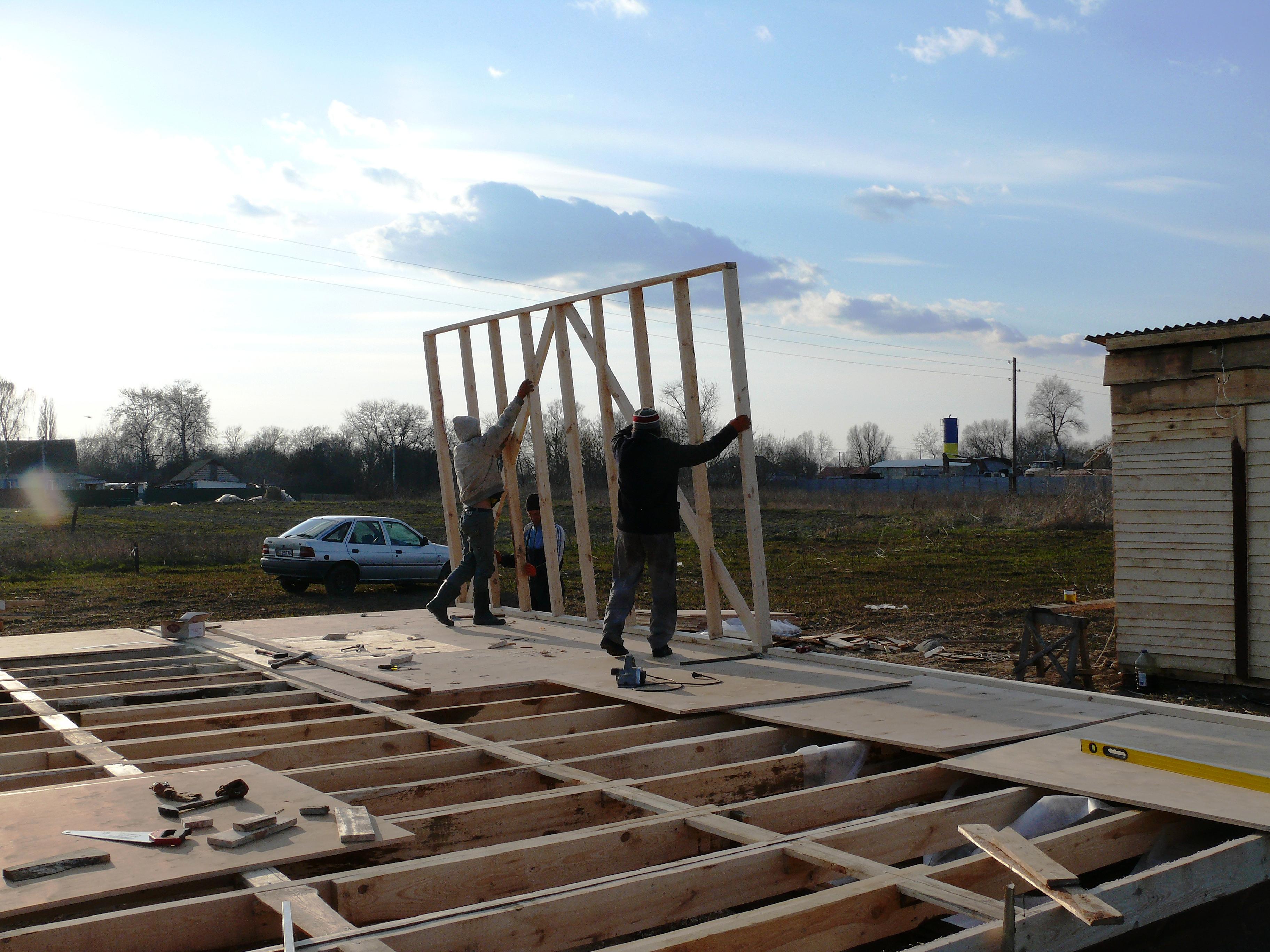

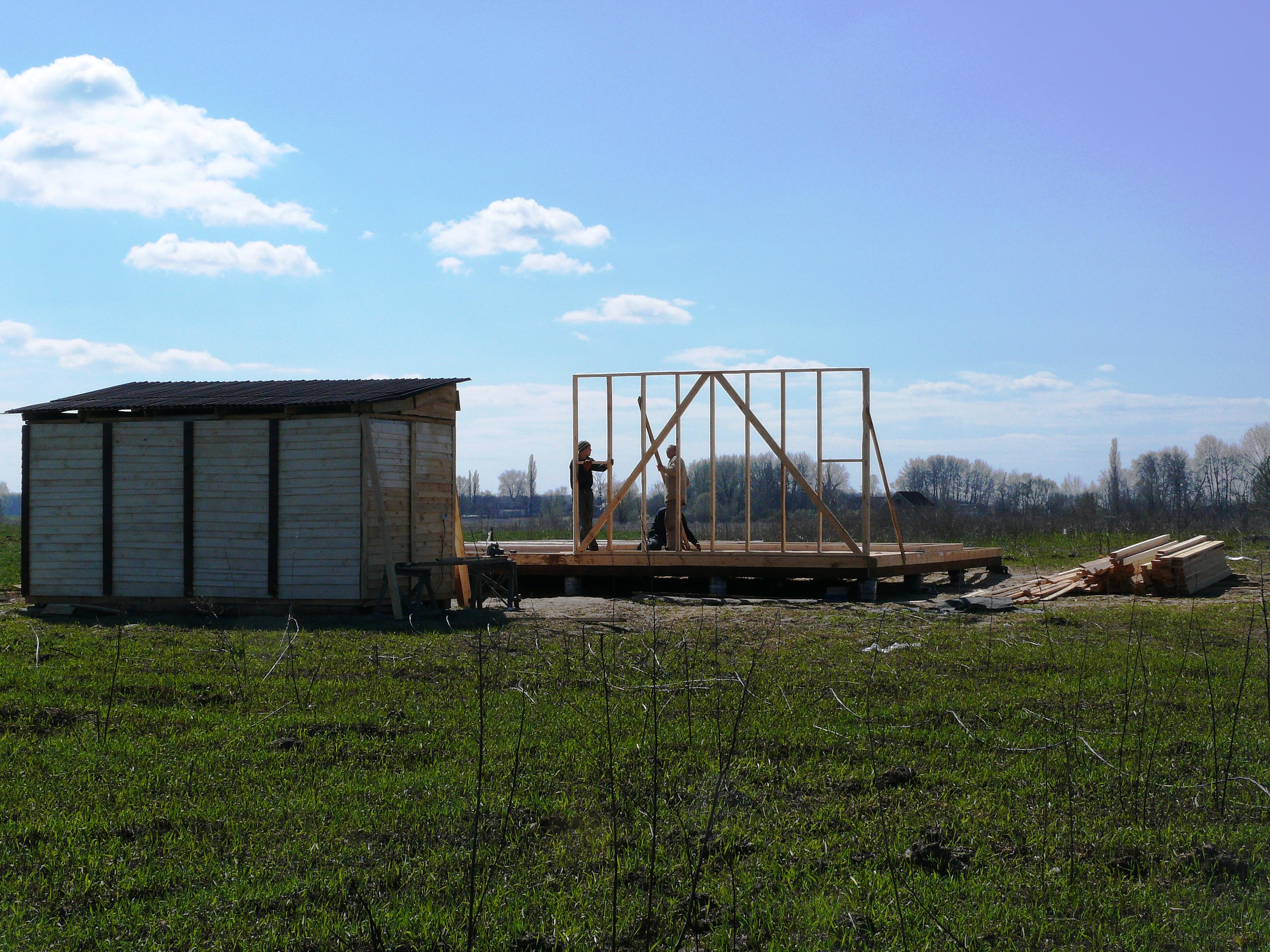

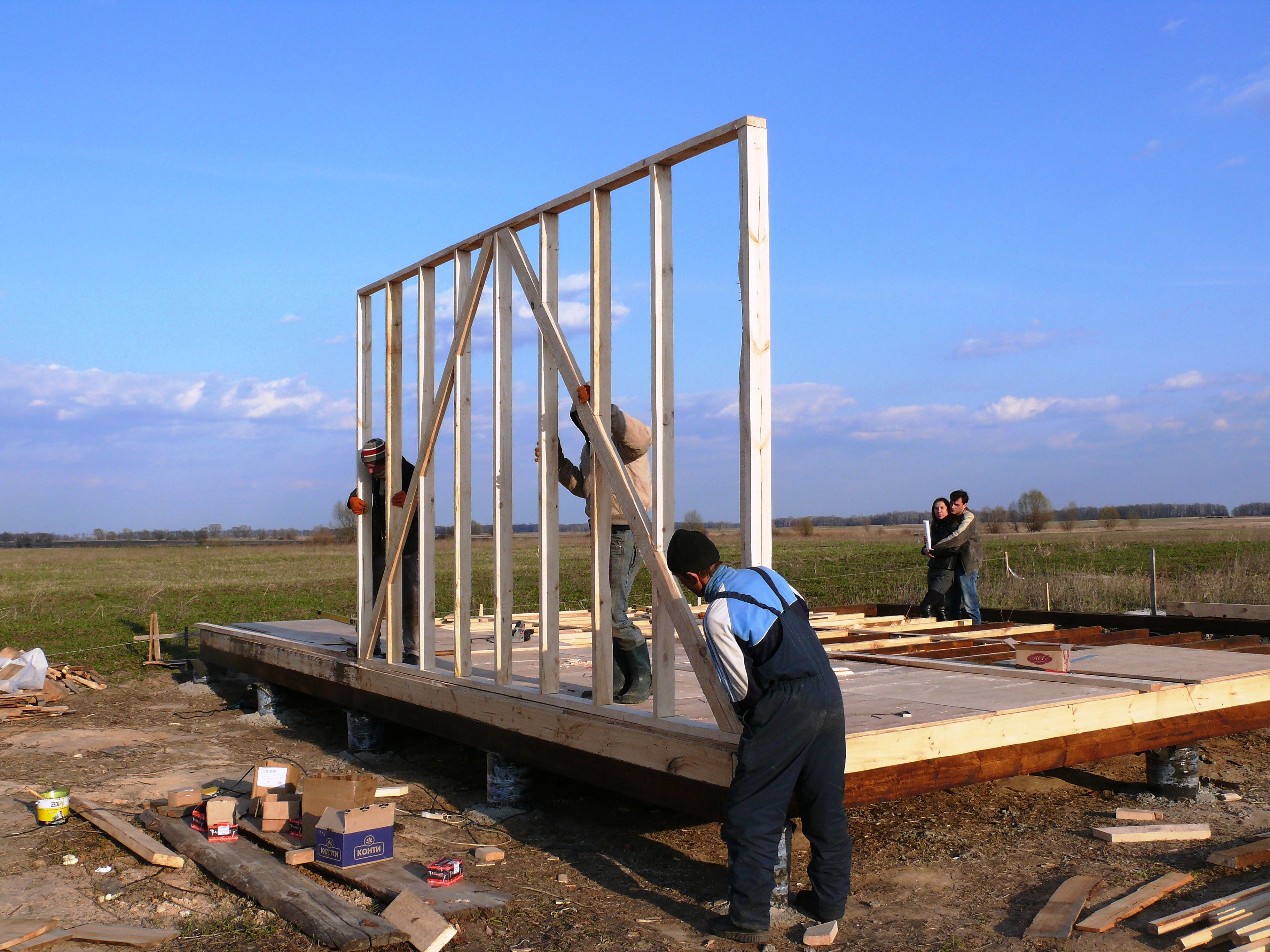

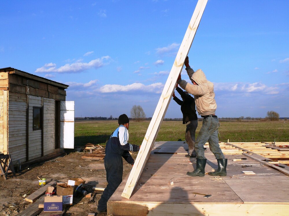

К сему торжественному моменту уже была готова одна секция каркаса стены, которую мы торжественно поставили на платформу и ...так же торжественно положили на место :rolleyes: Хозяйка довольна, потенциальный хозяин в восторге...А и нам приятно, когда им приятно ))

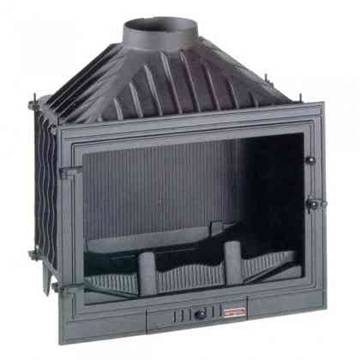

А вот тут и началось то, что особенно "любят" строители. Когда готова платформа и идет подготовка каркаса, заказчица аккуратно спрашивает : " А можно...одну перегородку между спальнями сделать...из кирпича ?"
Картина маслом. Немая сцена из "Ревизора". Во время бесконечных военных семейных советов " в Филях" было принято решение отапливать две спальни ...печечкой )) А для того, чтобы она не только тупо грела, а еще и аккумулировало свое живительное тепло надо обложить ее с трех сторон до потолка перегородкой в один кирпич. Опирать такую конструкцию на деревянные лаги нельзя. Придется снимать часть платформы, заливать бетонную подушку под кирпичную стеночку и ваять ее родимую. А шо делать ? А кому сейчас легко ? )) Сделаем, конечно ( за отдельную плату естессно) )...

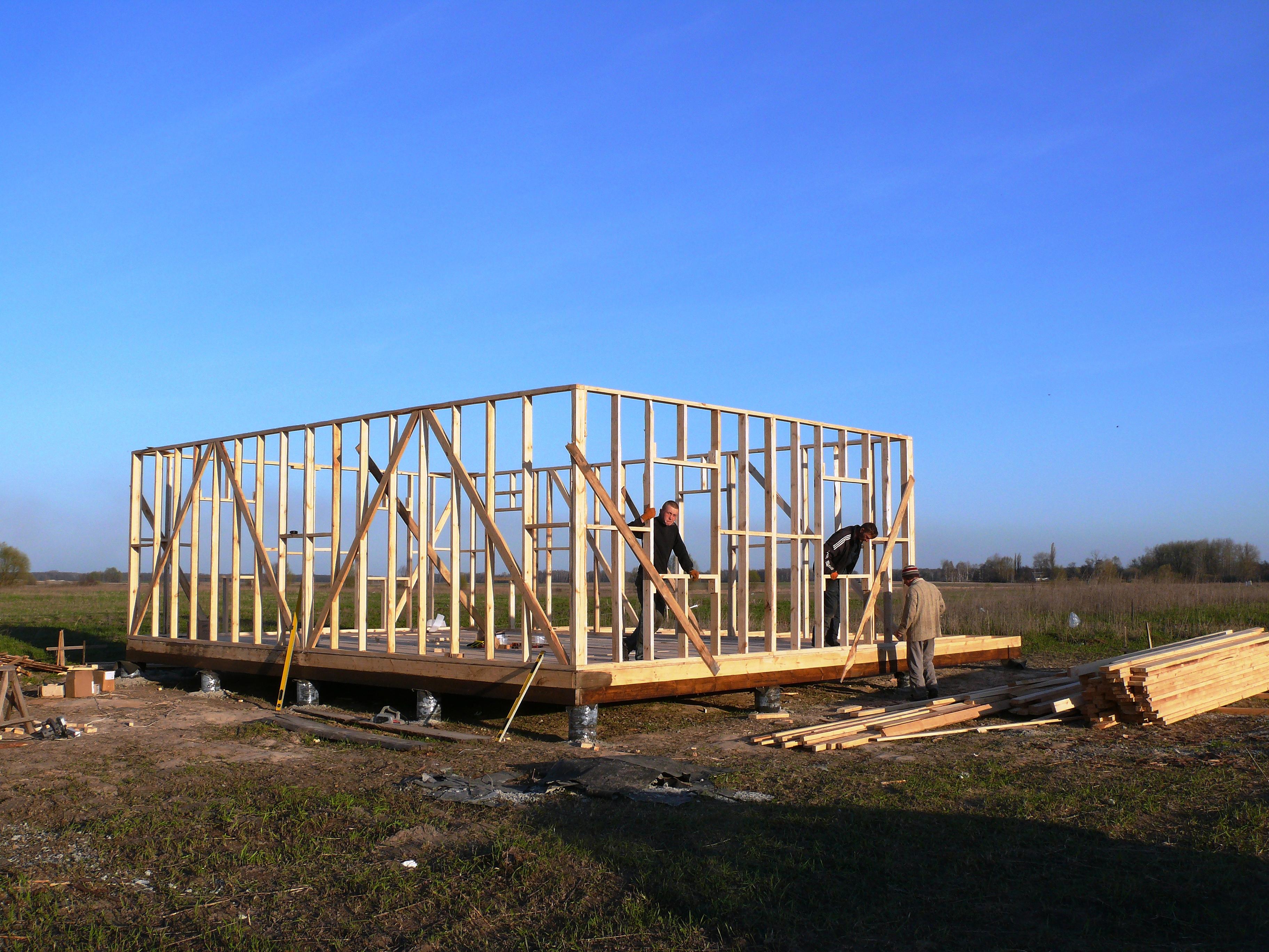

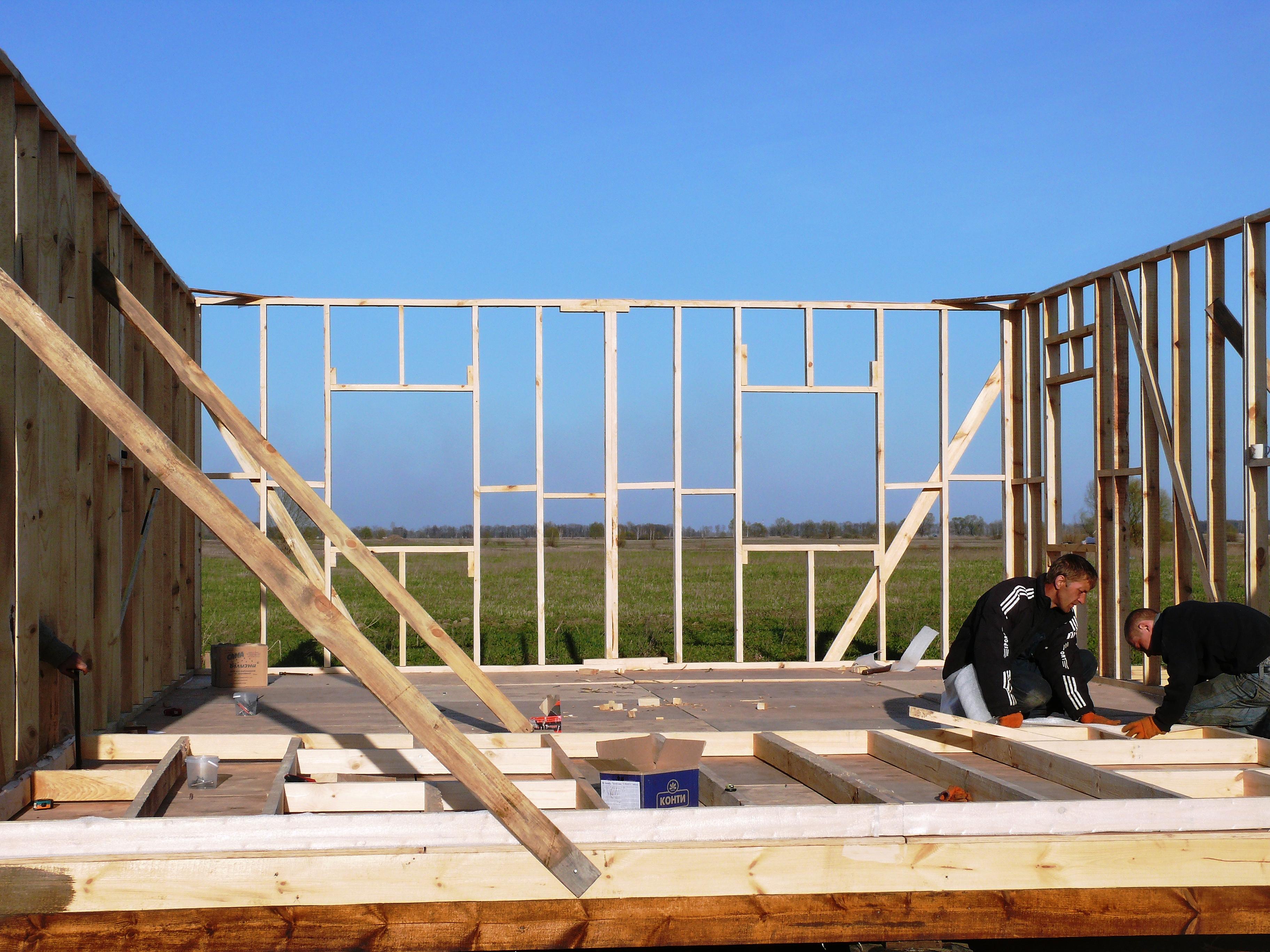

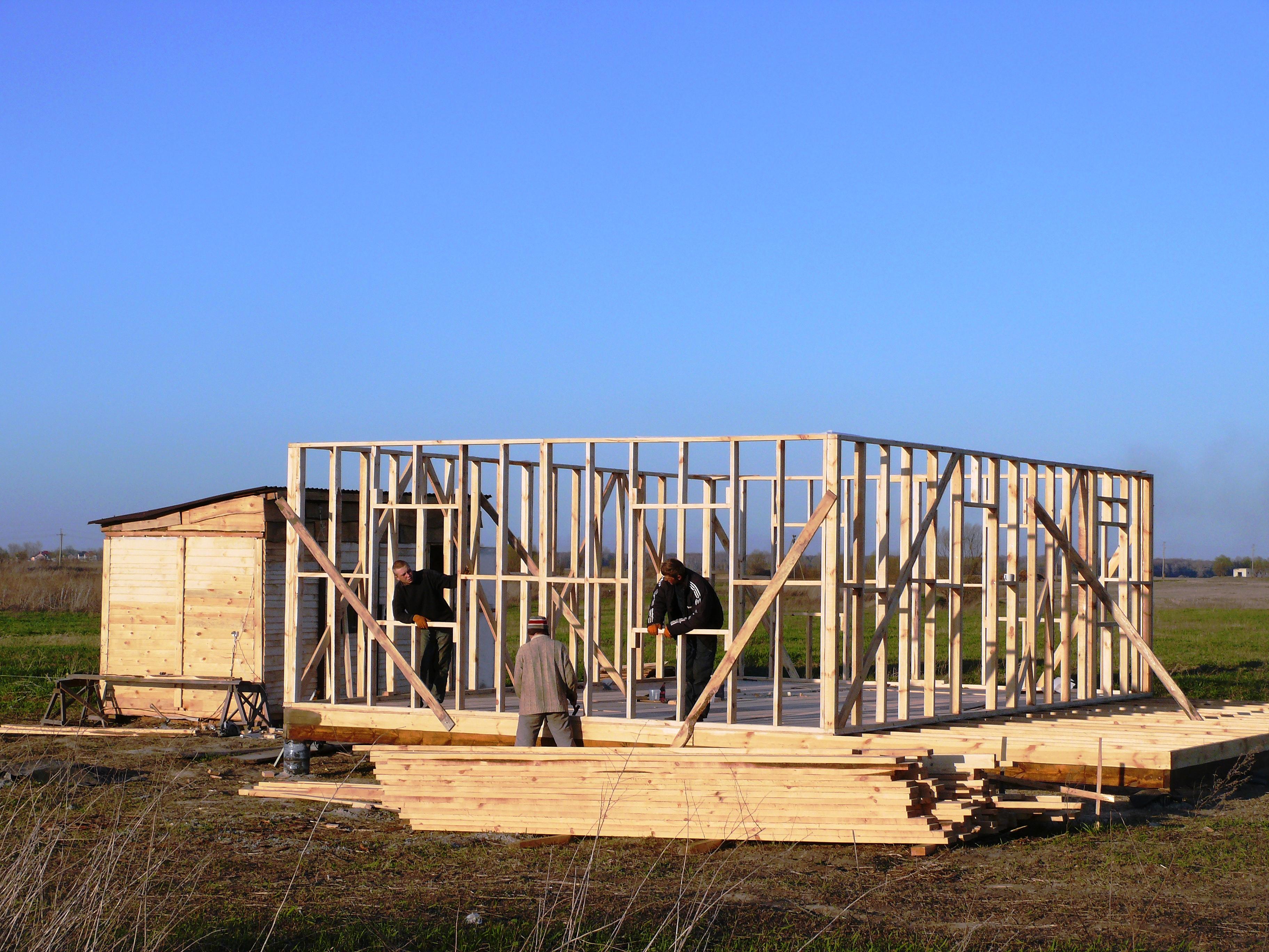

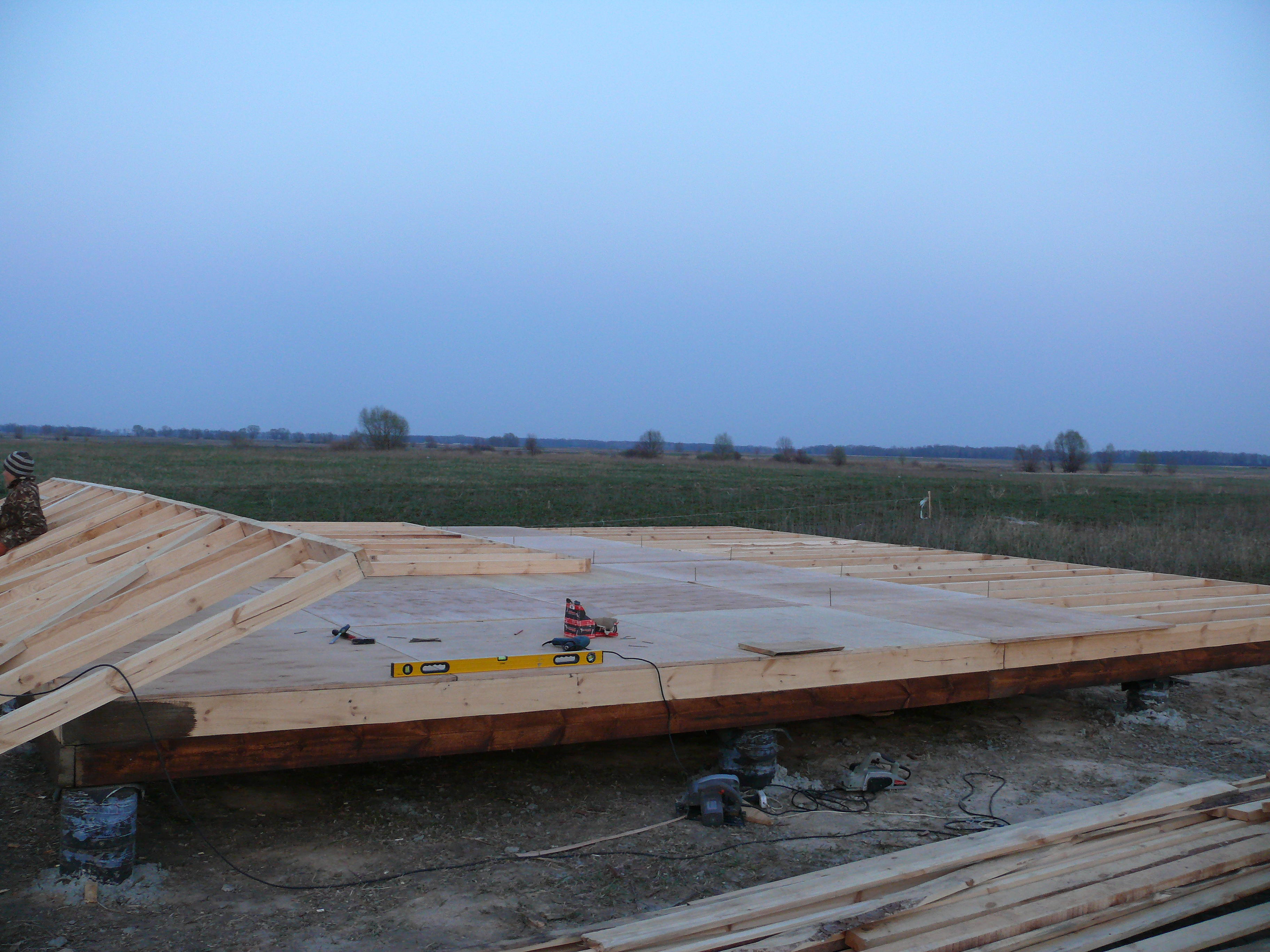

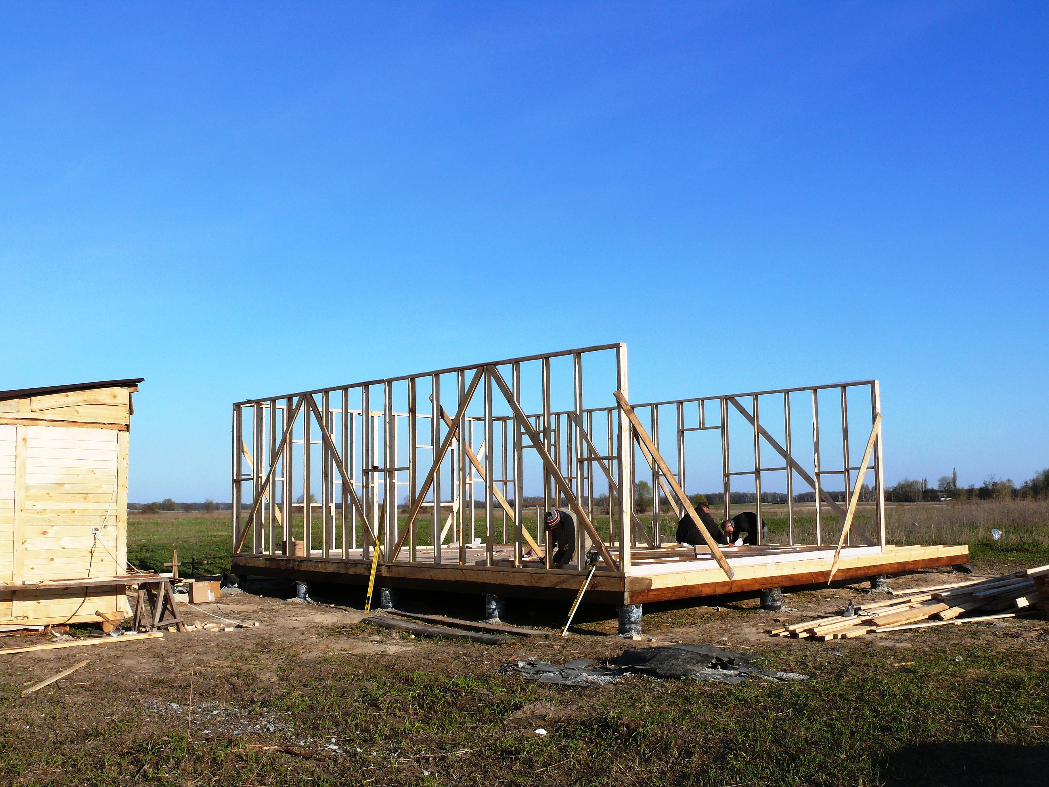

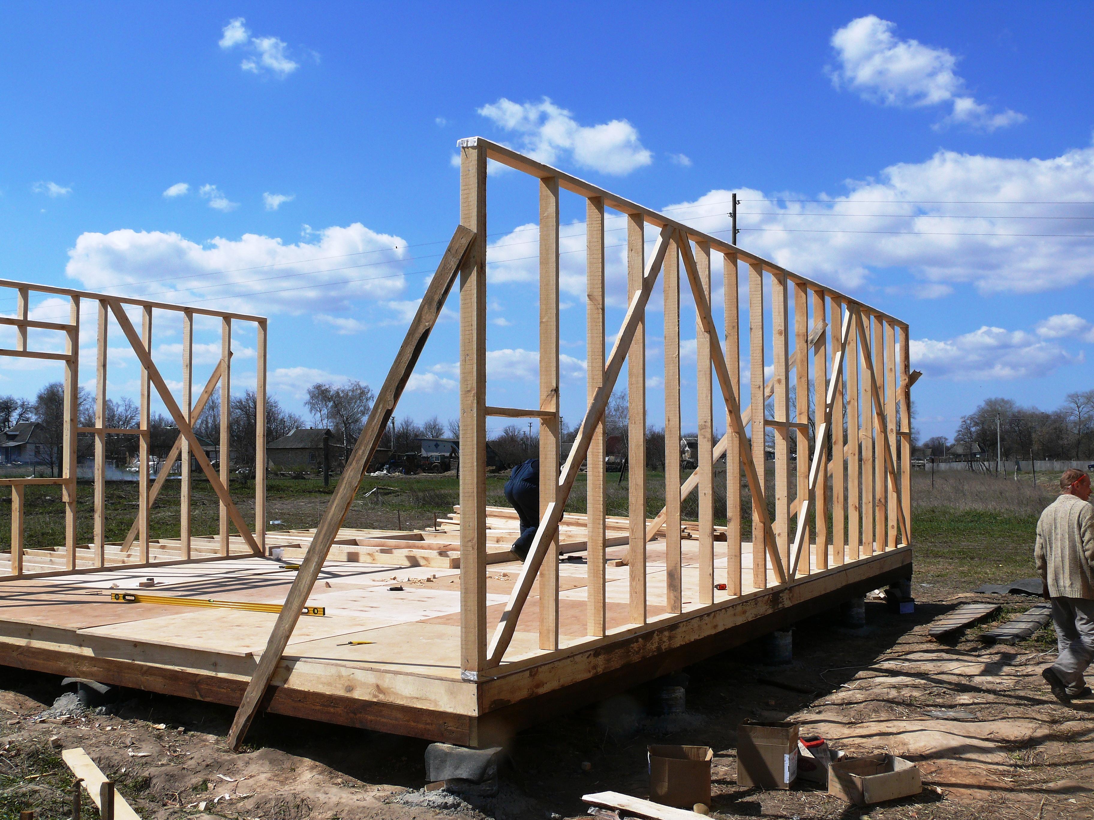

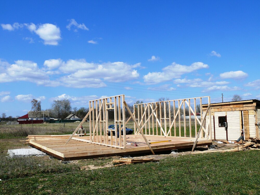

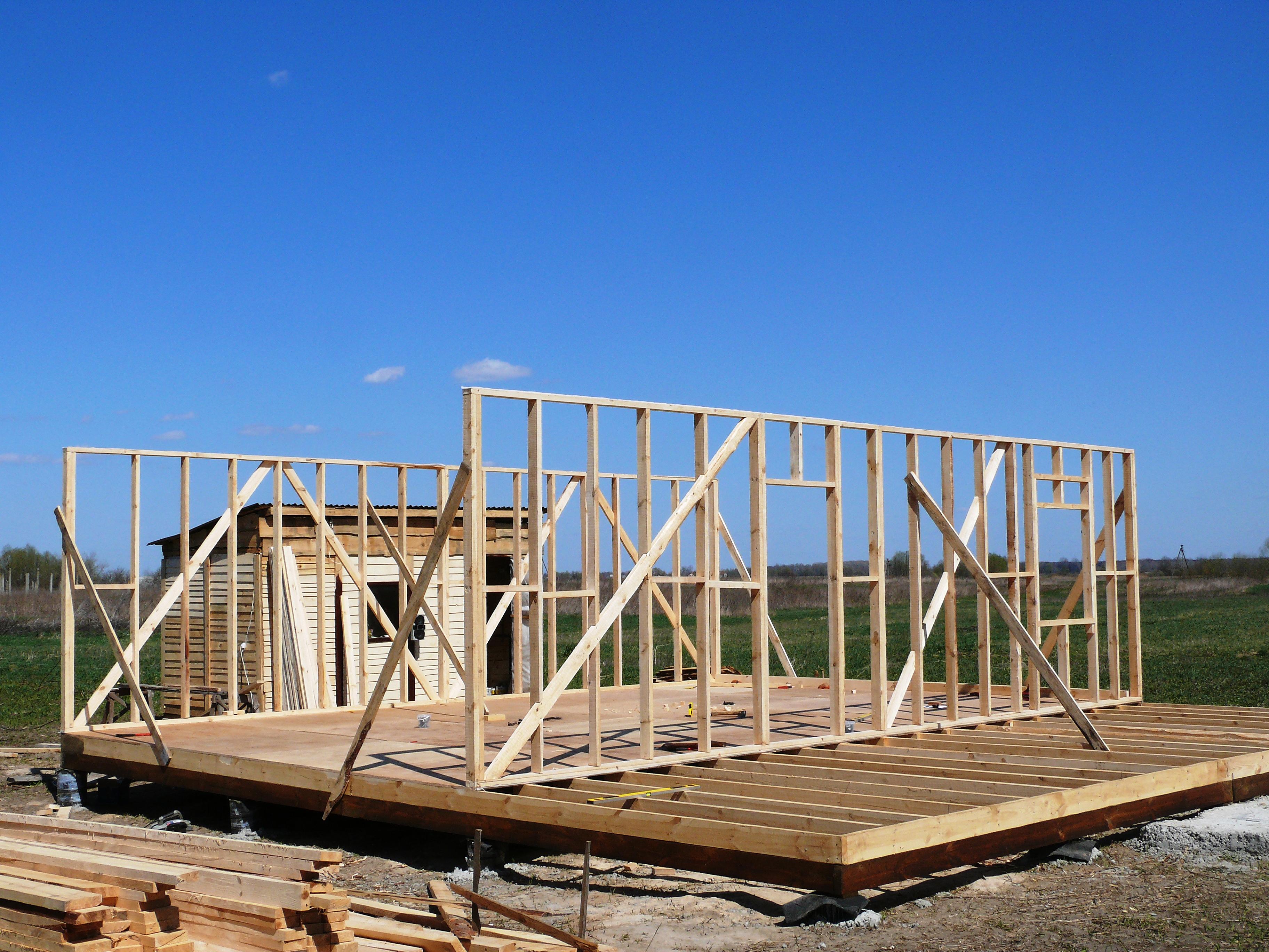

Шестой рабочий день..Можно подводить итоги. Фундамент, платформа ( правда пока без утепления), лаги террасы и ...законченный каркас стен. Хотелось немного больше, но..Можно, конечно, списать небольшое отставание по срокам на отсутствие присутствия светы ( почти 2 дня пилюкали ножовкой- не быстро...зато качетственно...вообще трудно себе предствить как раньше с одним топором создавали неповторимые шедевры зодчества ), на некачественный брус ( на самом деле напилено как попало, приходится каждую доску подгонять), на ...А главное - бригадир Вася слишком щепетильно относится к работе. Там , где можно было бы "закрыть глаза" на мелкие погрешности, он не успокоится, пока не будет " в ноль". Это конечно хорошо, но существенно отражается на темпах. Но этого "гада" уже не переделаешь. По другому работать не может. Ну и хорошо. В конце концов не на Олимпиаде..день раньше , день позже...:)

Сами с усами ) До печки еще не добрались. Только выкопали площадку под полом для заливки бетонного основания под кирпичные перегородки ( вес приличный получается - 1200 шт). Печка то сама железная, просто вокруг нее с трех сторон будем выкладывать перегородку из лицевого кирпича. Обязательно дам фотки. Сейчас задача намбер ван побыстрее накрыть крышу, чтобы не зависеть от сюрпризов с неба и спокойно работать.
