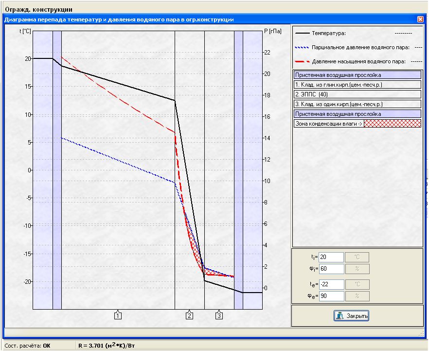

Если брать параметры лямбды и сигмы усредненные, а не конкретные данные Ваших производителей:
1.5 кирпича+XPS 10-ка +клинкер
R=3,3,
точка росы при Т внутри +20, влажности 60%, а снаружи (-10С- -20С) и влажность от 50 до 95% приходится на часть клинкера и часть ЭППС.
Но праивильнее таки получить данные конкретно Ваших материалов, а не абстрактные :) Ну и выкладываю картинки, может, кто-то подскажет, где я ошиблась в расчетах, потому как я еще тот чайник :)
За красоту клинкера придется платить воздушной прослойкой при любом утеплителе. Иначе рискуете получить конденсат в красивом клинкере ;)
При условии использования ваты или обычного ППС - поможет 2-3 см вентилируемого зазора. При ЭППС, увы, бесполезно и 10. Правда зона конденсации уже в ЭППС будет, клинкер не пострадает

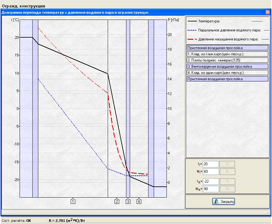

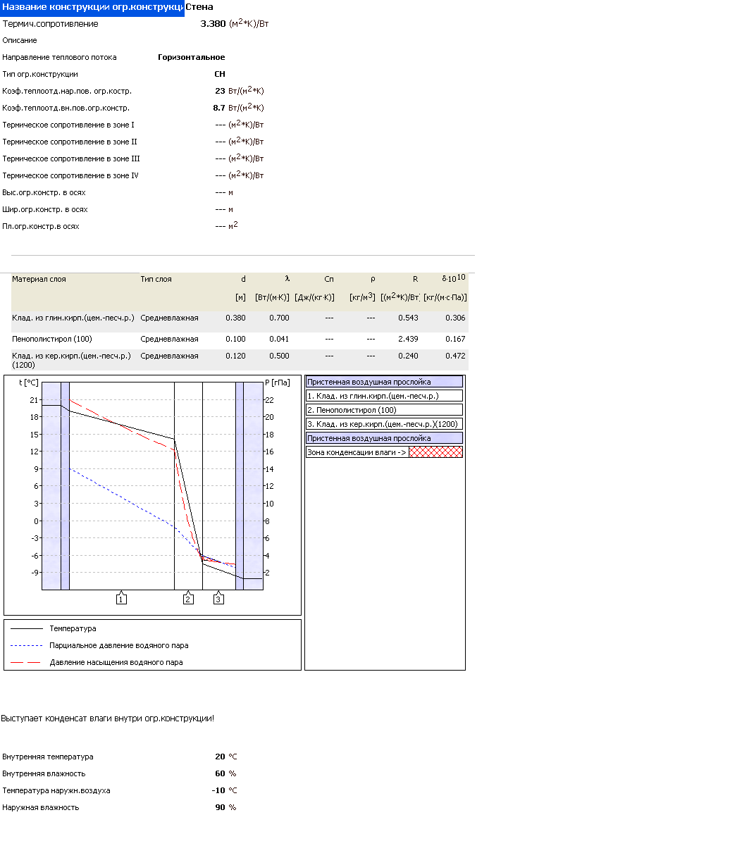

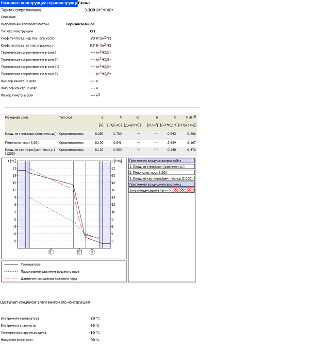

О! Пока писал, вон Вам уже и картиночки понарисовали.
Да не мудрено запутаться. Даже у специалистов, вон, мнения расходятся. То, что Вы не строились раньше, еще ничего не решает. Просто руководствуйтесь здравым смыслом, :D
и будет Вам счастье!
Это касается не только паропроницаемости, а вообще помогает.
Попробуем разобраться.
То, что черновой керамический кирпич не очень паропроницаем, означает, что хоть КАКОЕ -ТО количество пара он все таки пропускает.
Поглядите на свою стену в разрерзе. Внутри комнаты пар имеет некую концентрацию. Внутри стены, для простоты восприятия, представим, что пара вообще нет.
Этот наш пар медленно диффундирует внутри несущей стены, двигаясь по направлению:
из комнаты - вглубь стены, со скоростью, определяемой паропроницаемостью материала стены. Если дело происходит зимой, то на своем пути этот пар таки приходит в зону, где t уже достаточно низкая.
Но конденсироваться в воду наш пар не будет, т.к. его концентрация еще недостаточна для этого.
И тут, важный момент.
Если стена паропроницаема дальше, на улицу - то весь наш пар благополучно будет медленно уходить на улицу, не выпадая внутри стены в виде конденсата, т.к. концентрация его мала. Т.е. образуется динамический поток пара, который непрерывно двигается из помещения на улицу. Внутри стены, при этом, концентрация пара НИЖЕ, чем это надо для конденсации. И поэтому, даже при наличии в стене низкой t, стена остается сухой.
Это так работает, при условии, что наружная облицовка в 1/2 клинкера способна пропустить сквозь себя больше пара, чем несущая стена из чернового керамического кирпича.
Если же окажется, что пар не может выходить наружу вообще, или выходит, но гараздо медленнее, чем поступает в стену, то в стене начинает расти концентрация пара. В конечном итоге концентрация достигает некоей критической величины, и начинается выпадение конденсата. Т.е. в стене появляется вода.
И все теплотехнические расчеты конструкции стен делаются из сооброжений, чтоб в стене не образовывался конденсат.
В случае применения паропроницаемого утеплителя стараются так расчитать толщину стен, утеплителя, паропроницаемость, что бы так наз. точка росы (место в стене, где могла бы начаться конденсация пара) оказалась вынесеной наружу утеплителя.
Т.е. при такой схеме утепления внутри стены наблюдаются достаточно холодные зоны, но там очень мала концентрация пара и нет условий длля ее увеличения.
В случае применения паронепроницаемого утеплителя, XPS например, в стене изнутри помещения пара достаточно высокая концентрация (как в комнате), но t такова, что конденсация не происходит. Т.е. точка росы вынесена в утеплитель. Внутри утеплителя где -то есть такая температура, что могла бы начаться конденсация, но там нет пара.

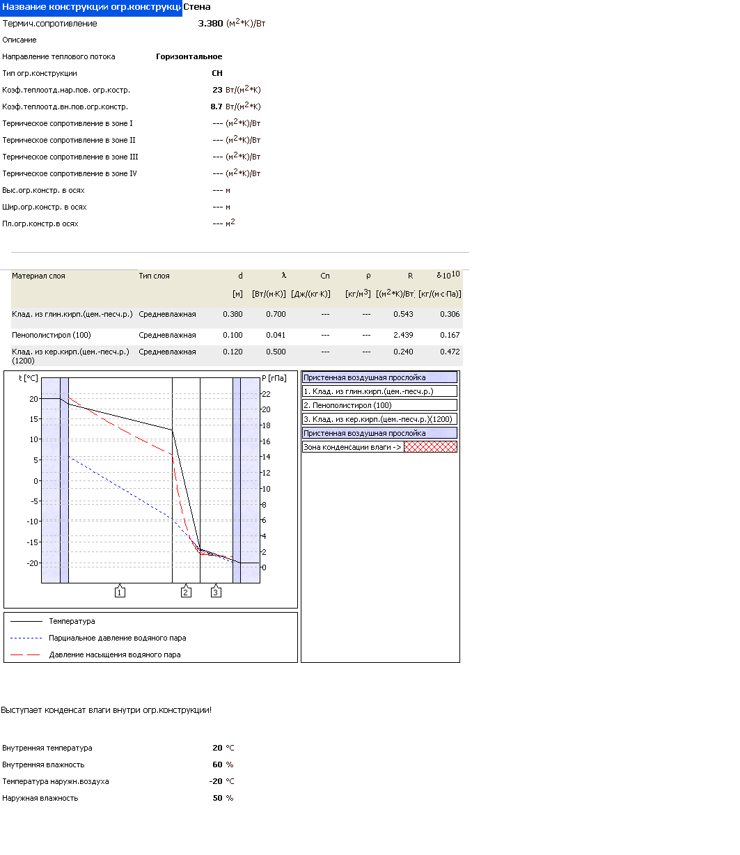

TO Ugushka в ТЕСЕ пенополистирол в таблицах стоит обычный, судя по паропроницаемости. Я ставил по ДБН, лямда ППС 0.038, ЭППС 0.033, паропроницаемость у ЭППС 4.5Е-12, ППС 1.39Е-11... Там есть возможность редактирования и добавления материалов
To XamGelo: Спасибо, я хотела было поменять, но смысла нет. Керамический кирпич тоже имеет очень разные лямбды. И какую именно будет иметь тот, которым автор хочет облицеваться - не знаю :) Такая же ерунда с показателями паропроницаемости материалов. Так что лучше подождать, пока он решит, какие именно показатели будут у материалов его производителя. :)

Так как зона конденсации пара в утеплителе, а утеплитель паронепроницаем (т.е. пара в нем нет по определению), то конденсата в нем быть не может. Его же не будет ни в стене несущей ни в стене облицовочной! Единственное, что может быть, так это конденсат в щелях на стыках плит ЭППС.
Весьма полезные картинки нарисовали. Все наглядно и понятно.
Теперь смоделируем ситуацию, что отопление на время аврийно отключилось (или проектировщики системы отопления стратили, что более вероятно:D).
Насколько я сужу из графиков с XPS, зона низкой температуры
сместится вглубь несущей стены. Что произойдет с конденсатом?
Я так понимаю, пар там есть?
И - та же ситуация с минватой. Что будет с конденсатом в этом случае?

По газобетону плотностью 600 толщиной 400 мм
Наименование параметра Значение параметра
Город Днепропетровск
Тип здания Жилое
Расчетная внутренняя температура воздуха, °С 18
Расчетная влажность воздуха, % 55
Условия эксплуатации ограждающих конструкций Б
Температура отопительного периода, °С -0,6
Продолжительность отопительного периода, сут. 172
Температура наружного воздуха, °С -24
Коэффициент положения наружной поверхности
ограждающих конструкций по отношению к
наружному воздуху n 1
Коэффициент теплоотдачи внутренней
поверхности ALPHAв 8,7
Коэффициент теплоотдачи наружной
поверхности ALPHAн 23
Нормативный температурный перепад DELTA tн 4
Требуемое сопротивление теплопередаче
Rтр, м2*°С/Вт 2,51972
Наименование слоя (Толщина слоя, мм)
Газо- и пенобетон газо- и пеносиликат плотностью 600 кг/м3 (400)
Полученное сопротивление теплопередаче, м2*°С/Вт 1,69688232806674
что составляет 67% от требуемого
По кирпичу глиняному, обожженному полнотельному толщиной 770 мм
Тип здания Жилое
Кирпичная кладка из сплошного кирпича глиняного обыкновенного (ГОСТ 530-80) на ц.-п. растворе плотностью 1800 кг/м3 (770)
Полученное сопротивление теплопередаче, м2*°С/Вт 1,10903807355581
что составляет 44% от требуемого
То есть как видно из приведенного выше - и тот и другой вариант ТРЕБУЕТ УТЕПЛЕНИЯ.
