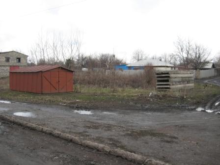

Кстати на фото вот мой участок получается угол гаража который ближе ко мне на фото это +\- угол участка с погрешностью до метра.вперед 17 метров и в право 35.3 метра вот такой кусочег.

На участке стоит чейто гараж, я написал мелом на нем чтобы хозяин перезвонил, буду говорить, чтобы убирал, кто подскажет могут быть проблемы с этим и какие?]..
Конечно не будет никаких проблем. Тем более, что нгараж не капитальный. А что старые хозяева незнают кто похозяйничал на их участке?
С гаражом уже разобрались, нашел хозяина, сказал уберет, без проблем. Завтра приезжают геодезисты, будут мерить...

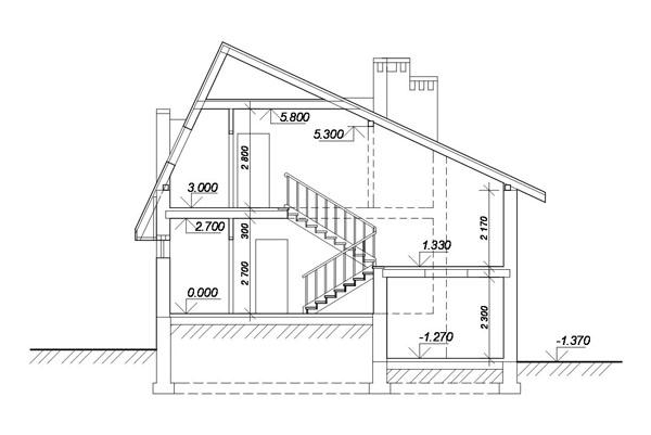

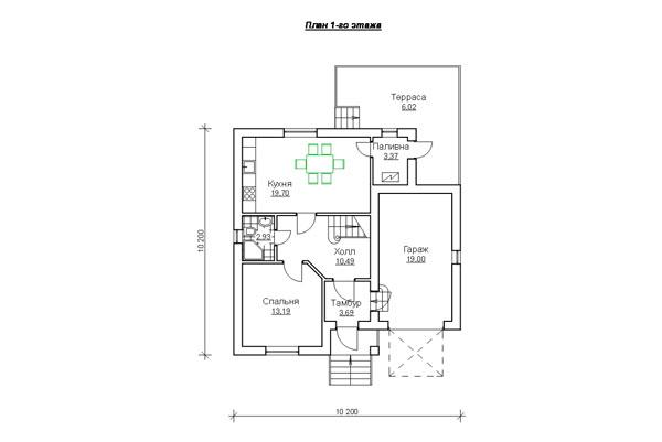

вот примерно определились с проектом. строить планируем из газобетона, но пока на 100% решение не принято, думаем, время есть. щас буду темы изучать по плюсам и минусам газобетона.

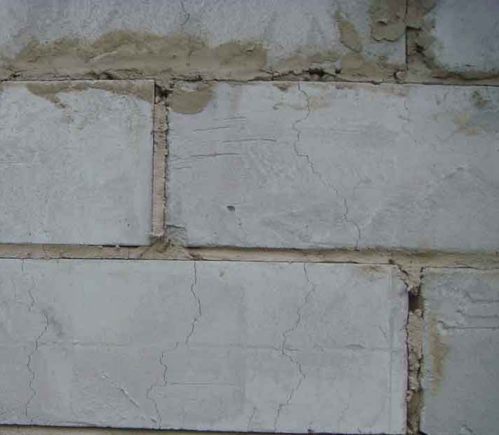

Плюс - если стена из газобетона D400 толщиной 40 см, то не нужно потом утеплять (Rо=2.7), это экономит время, а время=деньги.
Минус - газобетон нельзя на долго отставлять в голом виде без защиты от капиллярной влаги, иначе если намочится косыми дождями потом когда высохнет весь потрескается от усадки, проверенно.
а что именно треснет стена? или просто поверхность газобетона снаружи? и сколько можно дом держать без отделки снаружи, зиму простоит или парочку можно?
Обычно это небольшие трещины 0.1-0.5 мм (как на фото) на лицевой поверхности газобетона, такие трещины в принципе только внешний вид портят. Но при большой длине стен (более 5-6 метров), особенно если газобетон не армировался, могут локализоваться в большие трещины 5-10 мм.
Желательно защитить газобетон до осени и зимы, то есть до того времени как он будет увлажняться осадками.
При этом защитно-декоративный слой НЕ должен быть пароНЕпроницаемым.
вопрос, а почему такие толстые швы? а по поводу армировки, это обязательно, в данном случае мое мнение лучше перебдеть чем недобдеть.
Толстые швы потому что это на фотке пенобетон, там были большие трещины которые свойственны пенобетону (на фотке не видно) и мелкие которые такие же как и у газобетона встречаются.
АЭРОК советует армировать, в принципе по цене там совсем не большое увеличение, поэтому да, лучше перебдеть.

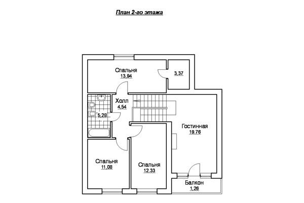

Нифига себе гостевой флигель. Имхо это полноценный дом. Но лучше именно так.
Ибо мы тоже начали в мае 2009 строить одноэтажный "гостевой домик" 8х8 , в итоге въедем, даст бог, этой осенью... А силы уже на исходе. Знал бы прикуп, сразу строил бы 10х10 с мансардой, чтоб уже не мыкаться.
не это не гостевик, это полноценный дом, решили начать сразу, т.к. если гостевик начну то действительно не ясно когда въеду а бабасики на гостевике и кончатся.
