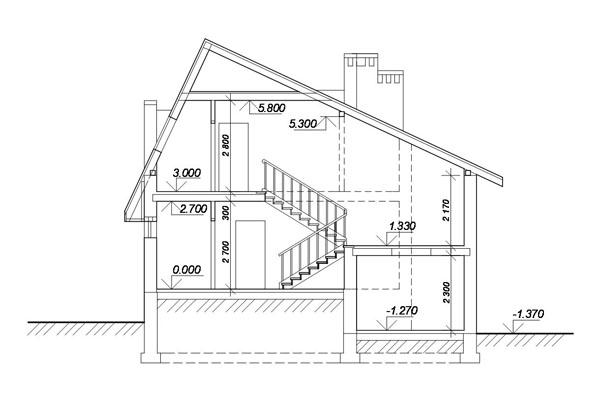

есть еще вопрос. по проекту который я выбрал, интересует мнение по части фундамента. планирую фундамент из фбс получается выстой 4 шт. два в земле или чуть больше и почти 2-а на верху. прокомментируйте кто знающий.
и еще какую отмостку или подсыпку делать под блоки какой глубины?

не дело до стойки еще не дошло. по факту еще документы для сделки не готовы. просто хочется от нотариуса сразу на участок с лопатой :) а по грунту старый хозяин участка говорит что вроде нормальный. но это будет видно при копке траншеи. про фбс это в принципе, я бумал что 1.2-1.5 метра в землю в нашем климате достаточно?, если конечно нет непредвиденных ситуаций, если можно меньше скажите, может одного фбс хватит , т.е. 0.6 местра ну или 0.8 напрмиер, т.е. чтобы 3-и шт в высоту, всего 1.8 метра, и чтобы не менее 1 метра сверху, т.е. 0.8 в землю, скажите этого наверно мало.

ня бумал что 1.2-1.5 метра в землю в нашем климате достаточно?, если конечно нет непредвиденных ситуаций, если можно меньше скажите, может одного фбс хватит , т.е. 0.6 местра ну или 0.8 напрмиер, т.е. чтобы 3-и шт в высоту, всего 1.8 метра, и чтобы не менее 1 метра сверху, т.е. 0.8 в землю
Я заливал ленточный на 1.1 - 1.2 в землю и перепад от 0.2 до 0.7 цоколь.
Мне кажется, что если подушку хорошую сделать, а потом запланировать теплую отмостку, то три ФСБ на фундамент-цоколь хватит для дома из газоблока.
