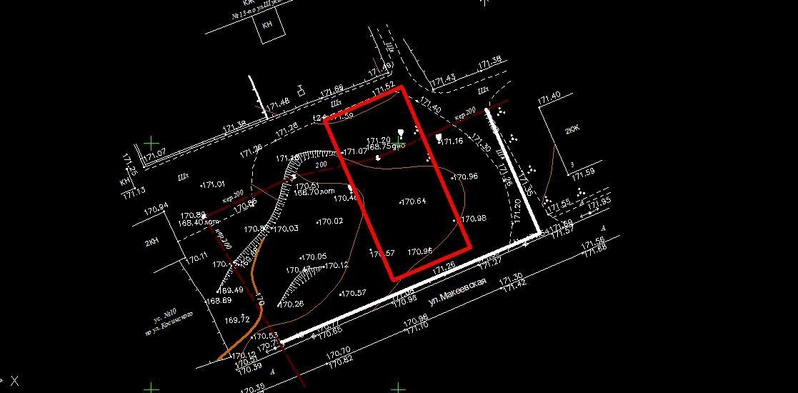

Vitasik Опубліковано: 1 липня 2011 Автор Поділитись Опубліковано: 1 липня 2011 вот примерно что нужноо с канашкой сделать. красный пунктир, это то что есть сейчас. белая полоса это то что нужно сделать, около 85 метров +-. кто нить что нить скажет по этому поводу. Посилання на коментар Поділитися на інших сайтах More sharing options...

mihail78 Опубліковано: 1 липня 2011 Поділитись Опубліковано: 1 липня 2011 кто нить что нить скажет по этому поводу.сегодня был в водоканале и получил на руки ТУ на подключение. но самое интересное, что врезку мне предложили сделать чуть ли не частным образом - договориться напрямую с мастером водоканала. в Вашем случае я бы поступил так: привез/договорился бы с мастером местного водоканала, получил бы от него смету на монтажные работы с материалами и тогда уже подумал, где можно съэкономить на материалах. дело в том, что при сложностях при проведении работ он бы мог оперативно подключить т.с. "всю мощь" водоканала, чего не сможет сделать обычный подрядчик. Посилання на коментар Поділитися на інших сайтах More sharing options...

OlegArh Опубліковано: 2 липня 2011 Поділитись Опубліковано: 2 липня 2011 не знаю врезка это одно, а вот вынос городских сетей это наверно другое, но щас выходные и посоветоваться нескем, в понедельник буду с местным водоканалом связываться обещали контакт какого то мастера, там будет видно.Эта канализация (200-ка) возможно от чьего-то частного владения (может магазин или подобное). Узнайте куда она ведет, и пообщайтесь с хазяевами на предмет если не полного переноса, то вскладчину. Если земля Ваша (приватизирована), то Вы имеете полное право потребовать выноса канализационного "коллектора" за границы участка. Канальи обязаны сделать это за свой счет... А в среднем цена: 50 -70 грн. за укладку метра канализации (в Днепре). Труба ф-110 стоит 60 грн за 2 м. + 3 колена по 15 грн. Это для общего понимания цифр, но 200-ка подороже будет. Успехов. Посилання на коментар Поділитися на інших сайтах More sharing options...
Mendeleev Опубліковано: 2 липня 2011 Поділитись Опубліковано: 2 липня 2011 дело в том, что при сложностях при проведении работ он бы мог оперативно подключить т.с. "всю мощь" водоканала, чего не сможет сделать обычный подрядчик. И что собой представляет эта мощь? Перекрыть кран подачи воды на улице? Мне один мужик делал врезку в 200 мм трубу под давлением за 800 гривен, а в водоканале за точно такой же объём работ с меня запросили 1400 гривен. Если кому нужно могу дать в личку контакты того мужика. Посилання на коментар Поділитися на інших сайтах More sharing options...
mihail78 Опубліковано: 2 липня 2011 Поділитись Опубліковано: 2 липня 2011 перекрыть краник - тоже вариант. я не решусь пригласить "мужика" на врезку в мою 600 мм трубу под давлением. на счет цены... заплачу, отчитаюсь. Посилання на коментар Поділитися на інших сайтах More sharing options...

Vitasik Опубліковано: 6 липня 2011 Автор Поділитись Опубліковано: 6 липня 2011 Если земля Ваша (приватизирована), то Вы имеете полное право потребовать выноса канализационного "коллектора" за границы участка. Канальи обязаны сделать это за свой счет... а вот здесь поподробней. каким образом мне энто можно потребовать, и насколько потом будут проблематично вообще какиенить ТУ и согласования получить у этих самых канальев. кста звонил девушке которая доки приняла, сказала отдала руководству на рассмотрение, обещали перезвонить как только что будет сказать, вот ждус. Посилання на коментар Поділитися на інших сайтах More sharing options...
