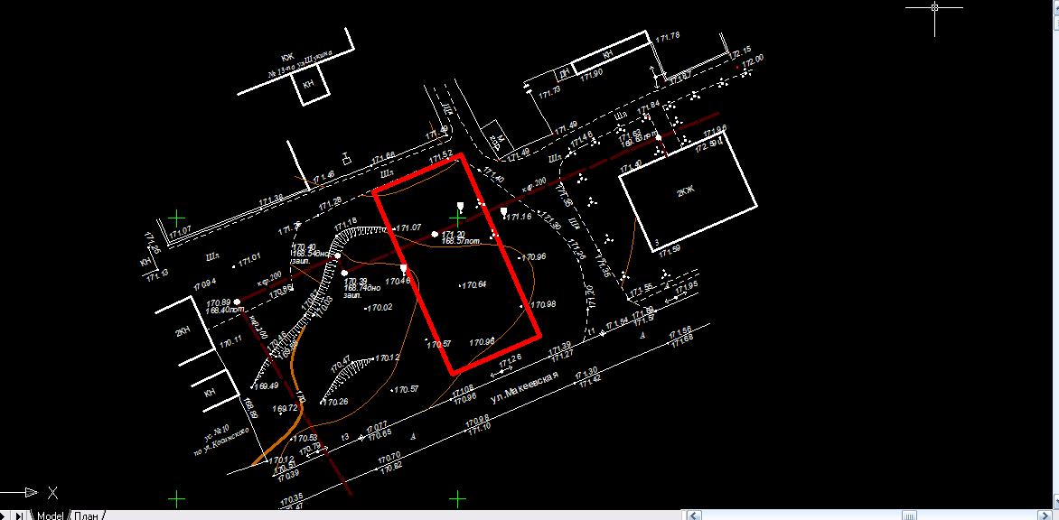

Vitasik Опубліковано: 14 серпня 2011 Автор Поділитись Опубліковано: 14 серпня 2011 Тогда другое дело. А Вам обязательно фирма с лицензией? вот это я точно не знаю, последовательность действий следующая: - щас сделали нивелирование (топосъемку) участка где отражены колодцы, ниже фото. - проектировщик делает предпроектные проработки, и согласовывает это с горводоканалом. - после чего водоканал дает ТУ на воду и канализацию, в которых в том числе и будет вписано что необходимо переместить канашку согласно предпроектных проработок. - и потом вступает фирма и выполняет ТУ вот на этом этапе и нужна фирма, насколько я понял фирма должна быть с лицензией и как положено договор, акт выполненных работ, прием работ каким то органом в водоканале наверно чтобы они были уверены что все согласно проекта. как то так. Посилання на коментар Поділитися на інших сайтах More sharing options...

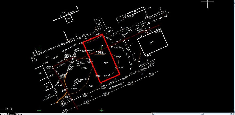

Vitasik Опубліковано: 14 серпня 2011 Автор Поділитись Опубліковано: 14 серпня 2011 вот и новая съемка Посилання на коментар Поділитися на інших сайтах More sharing options...
Mendeleev Опубліковано: 14 серпня 2011 Поділитись Опубліковано: 14 серпня 2011 насколько я понял фирма должна быть с лицензией и как положено договор, Ну проводят же люди воду по проекту, строят сливные ямы обходясь без лицензионных фирм. Просто обращаясь к услугам лицензированной фирмы Вы нехило попадаете на деньги. Посилання на коментар Поділитися на інших сайтах More sharing options...
Vitasik Опубліковано: 15 серпня 2011 Автор Поділитись Опубліковано: 15 серпня 2011 Ну проводят же люди воду по проекту, строят сливные ямы обходясь без лицензионных фирм. Просто обращаясь к услугам лицензированной фирмы Вы нехило попадаете на деньги. я узнаю обязательно, но вопрос выполнить ТУ в части подключения и прокладки своей системы воды и канашки и выполнить ТУ в части переноса городской канашки, буду узнавать. Посилання на коментар Поділитися на інших сайтах More sharing options...
dimn Опубліковано: 16 серпня 2011 Поділитись Опубліковано: 16 серпня 2011 только бумажные? или проект и реализация? регионально- Петровка скиньте плс телефон, я перезвоню с уважением я Проект это и есть бумажные. ТУ, проект и согласование (но согласование не везде, много беготни, территориально может быть не удобно). Найти подрядчиков исполнителей это не проблема, выбирайте любого практически у всех есть лицензии, на этом рынке (именно по монтажу) нет монополии. 0504703024 По Петровке проект сделаем не вопрос, с вас транспорт (можно такси) для выезда проектировщика на место. По согласованию не готов ответить. ТУ уже есть? Скиньте скан ТУ, я скажу стоимость проекта, но лучше естественно созвониться. как то вовремя уж очень вот и вопросwww.stroimdom.com.ua/forum/showthread.php?t=72689погляди, у меня даже телефон помойму твой есть. звоните 1 Посилання на коментар Поділитися на інших сайтах More sharing options...
dimn Опубліковано: 16 серпня 2011 Поділитись Опубліковано: 16 серпня 2011 Ну проводят же люди воду по проекту, строят сливные ямы обходясь без лицензионных фирм. Просто обращаясь к услугам лицензированной фирмы Вы нехило попадаете на деньги. Одно дело у себя на участке в тихую септик наваять, другое вынос городских сетей. Только лицензия, иначе никак. Я себе дома пять метров трубы, три колена и газовый счетчик поставил. Работы на два часа любому сварщику, цена пару сотен за работу в базарный день, но если не будет документов на монтаж никто не примет в эксплуатацию. Пришлось платить 4000. Скорей всего там водоканал сам все вынесет. Конечно можно договориться что я сам траншею вырою, колодцы установлю а вы мне тока документы, но это уже детали. Проще сего пусть водоканал сам свою канашку и выносит. Может и будет дороже, зато без мозготраха, все примут и оформят. В конце концов на фоне всех затрат строительства это копейки. Посилання на коментар Поділитися на інших сайтах More sharing options...
Mendeleev Опубліковано: 16 серпня 2011 Поділитись Опубліковано: 16 серпня 2011 Конечно можно договориться что я сам траншею вырою, колодцы установлю а вы мне тока документы, Вот так обычно все и делают кто свои деньги считает. В конце концов на фоне всех затрат строительства это копейки. Там копейку переплатил, там переплатил, а потом ещё чуток переплатил... в итоге к концу строительства дома соберётся солидная сумма всех переплат. Посилання на коментар Поділитися на інших сайтах More sharing options...
dimn Опубліковано: 16 серпня 2011 Поділитись Опубліковано: 16 серпня 2011 Вот так обычно все и делают кто свои деньги считает. Там копейку переплатил, там переплатил, а потом ещё чуток переплатил... в итоге к концу строительства дома соберётся солидная сумма всех переплат. Только как показывает практика, за вот это "Вы мне только документы" обычно гребут не малое бабло, а если измерить в денежном экв. геморрой и возможные риски то я бы не кроил. Понятно что 300 за метр дорого, можно найти копачей за бутылку, но я приводил пример с газом, потом по итогу может оказаться дороже. Я знаю случай когда ребята договорились и сами выполнили работу, а в это время с тем с кем договаривались простили с должностью, по итогу заплатили в 1,5 раза больше. Все ИМХО естественно. Сам прижимистый. Автор. А в чем прикол строить фундамент в этом году. Не проще пособирать и за три месяца выгнать коробку, подключить коммуникации, а потом тянуть с внутрянкой сколько душе будет угодно??? Или вы сторонник "Фундамент должен отстояться". И потом вам надо будет как-то организовывать охрану, по-любому что-то останется на участке.... Посилання на коментар Поділитися на інших сайтах More sharing options...
Mendeleev Опубліковано: 16 серпня 2011 Поділитись Опубліковано: 16 серпня 2011 а если измерить в денежном экв. геморрой и возможные риски то я бы не кроил. Кто не рискует тот не пьет шампанского Посилання на коментар Поділитися на інших сайтах More sharing options...
