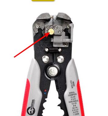

valent75 Опубліковано: 26 грудня 2013 Поділитись Опубліковано: 26 грудня 2013 Кто знает, для чего этот винт нужен (см.рисунок)? Посилання на коментар Поділитися на інших сайтах More sharing options...

liman Опубліковано: 27 грудня 2013 Поділитись Опубліковано: 27 грудня 2013 Кто знает, для чего этот винт нужен (см.рисунок)? Регулирует силу зажима провода, чтоб изоляцию снять, а сам проводник не повредить. Если тоненький - отпускаешь, если толстенный - затягиваешь. ЗЫ. А чё, сам не крутил разве, или он ничего не меняет? Посилання на коментар Поділитися на інших сайтах More sharing options...
valent75 Опубліковано: 27 грудня 2013 Поділитись Опубліковано: 27 грудня 2013 Регулирует силу зажима провода, чтоб изоляцию снять, а сам проводник не повредить. Если тоненький - отпускаешь, если толстенный - затягиваешь. ЗЫ. А чё, сам не крутил разве, или он ничего не меняет? Ок, спасибо, попробую. Сам не крутил, для ввг 2.5 и 1.5 вроде и так работало. Посилання на коментар Поділитися на інших сайтах More sharing options...
