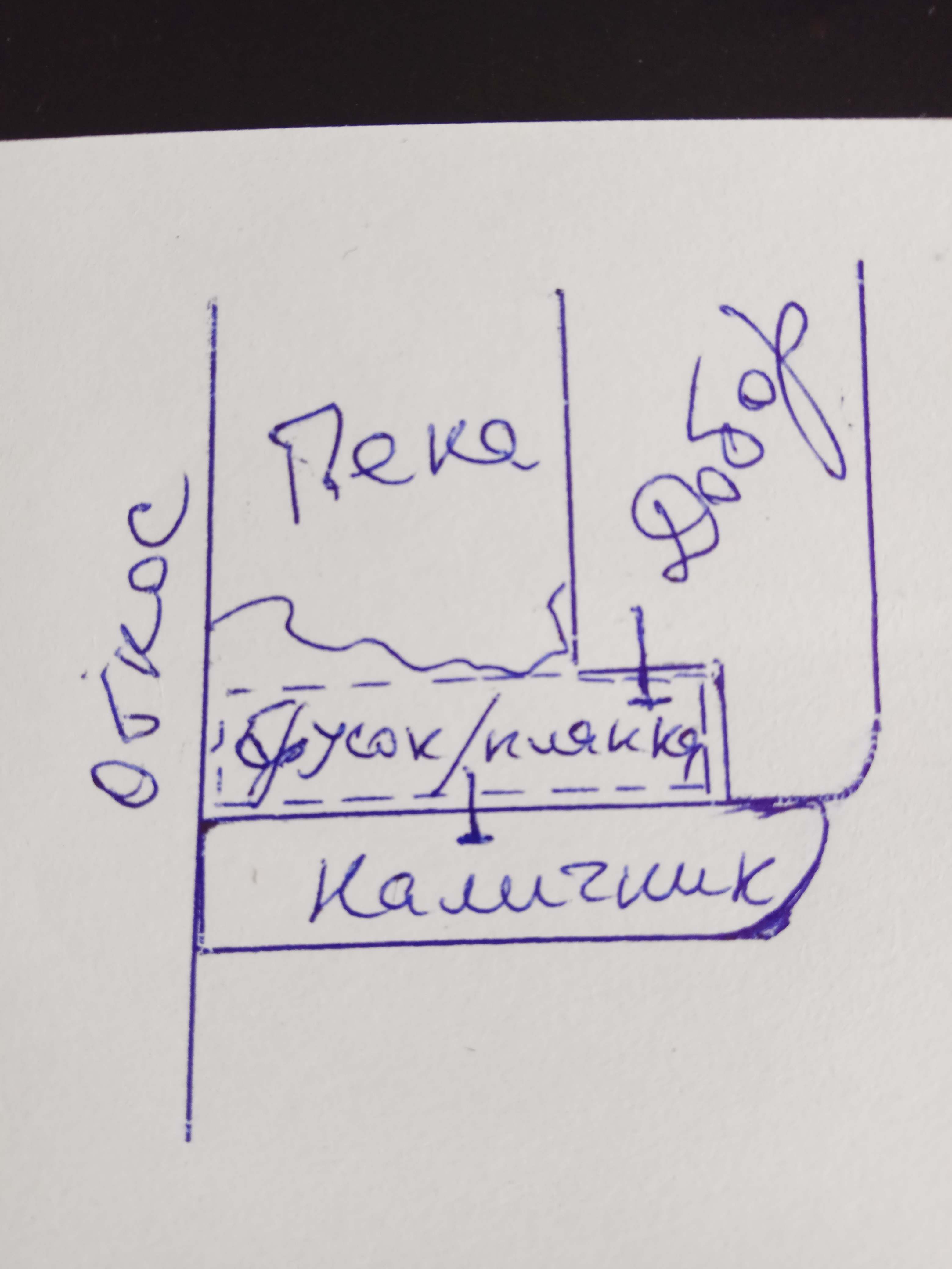

Половинка наличника с одной стороны нахлестывает на торец доборной планки на 5-6 мм (гвоздиком нормально не прибешь), а с другой стороны примыкает торцом к откосу без точки опоры. Хочу нарезать бруски и вставить их заподлицо с доборной планкой (как на фото кусок ДСП), а уже к ним прибивать наличники.
Прикрепите планку к откосу (на дюбели, или монтажный клей) - будет и лучше, и быстрее. Если хотите укрепить добор - опять же приклейте а нему планку изнутри
Так как между добором и откосом плавающая ширина зазора, лучше вставить бруски разного размера через определенные промежутки. К тому же добор довольно жесткий и нет необходимости подпирать его сплошной планкой. Но это не принципиально.

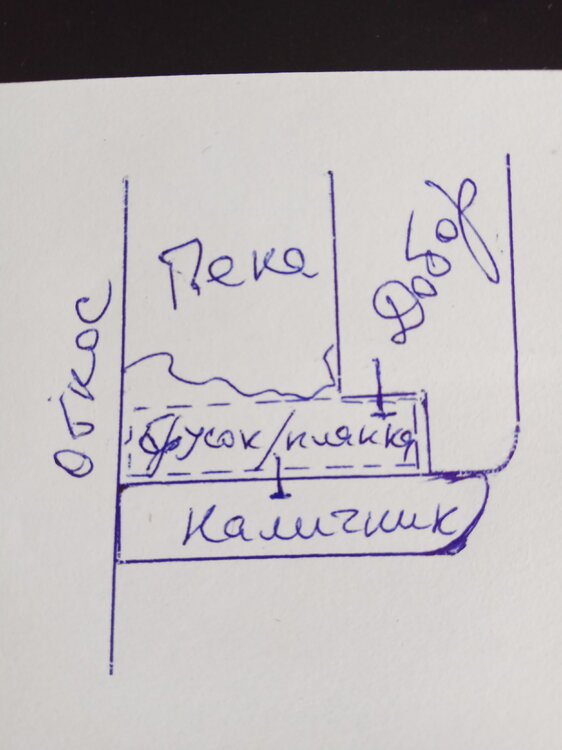

На дюбели никак - добор мешает (ближние края планки и откоса должны быть в одной плоскости). Даю схему:
. Даю схему:
Непонятно, это в доборе выбрана четверть? Или это планируется делать выборку чтобы туда планку примостить?
Врядли получится прибить наличник к консольной планке, как показано на картинке. Планку просто вырвет первым же ударом. Вообще-то, обычно наличник прибивается по краю, а посредине наличника с обратной стороны делается выборка
Я прошу прощения за дезинформацию - это коробка. Просто у меня все остальные двери с доборными планками, вот и зациклился.
Добавлено через 3 минуты
Можно наличник прибить только к коробке, а планка будет упором для наличника. Единственное, ширина половинок наличника не позволяет его напустить на торец коробки (надо ж прижимать к откосу), как это обычно делают, поэтому гвоздики придется забивать в торец коробки под углом.
Если эти половинки не позволяют, то просятся другие, которые позволят и их можно будет нормально установить :)
Нахлест 5 мм.

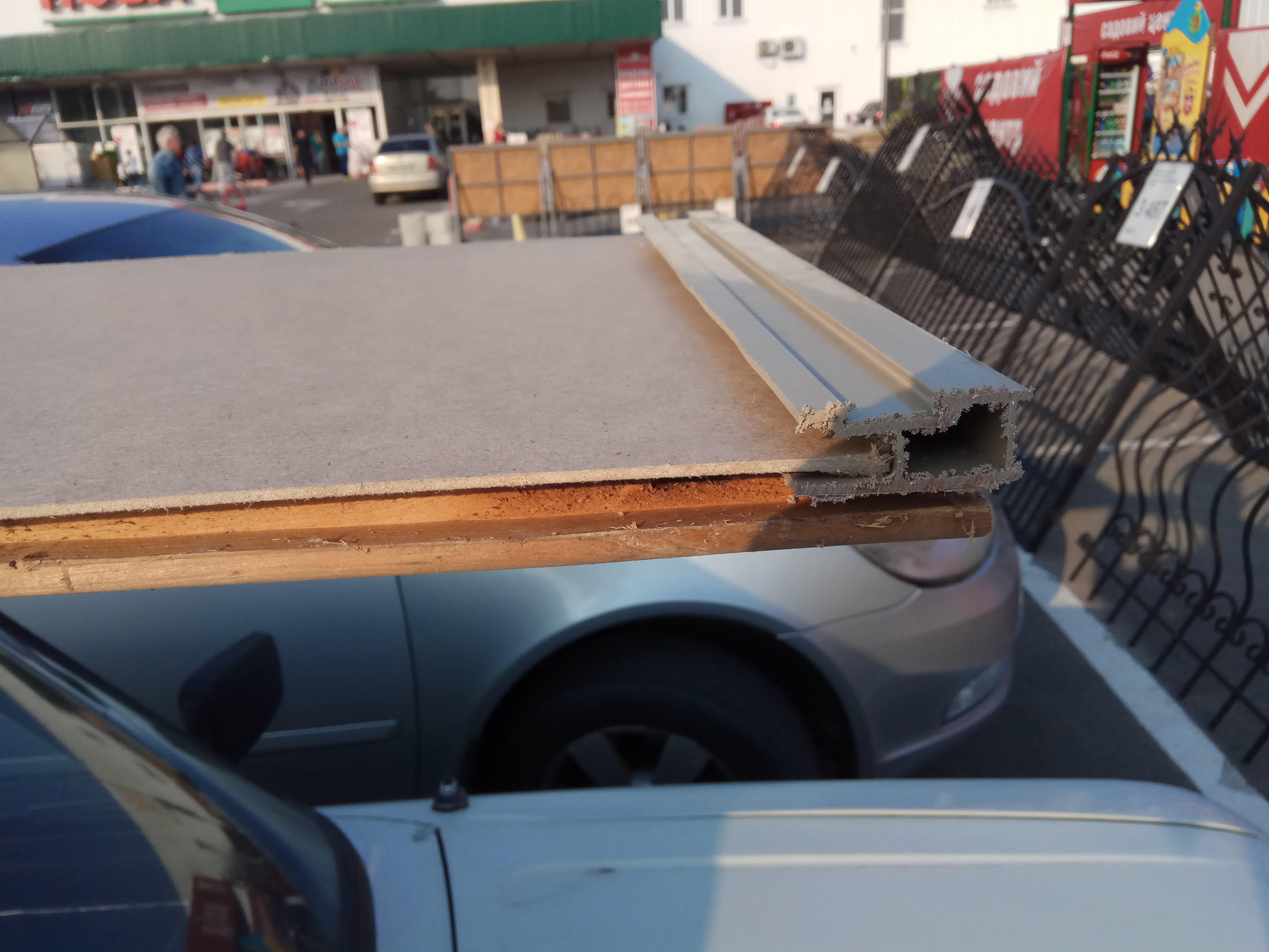

Можно ли для перевозки на легковушке скрутить ДВП 3 мм в трубу и каким диаметром?
Это невозможно.
Нельзя. ... Плашмя - привезете рваными кусками. Проверено.
Это невозможно.

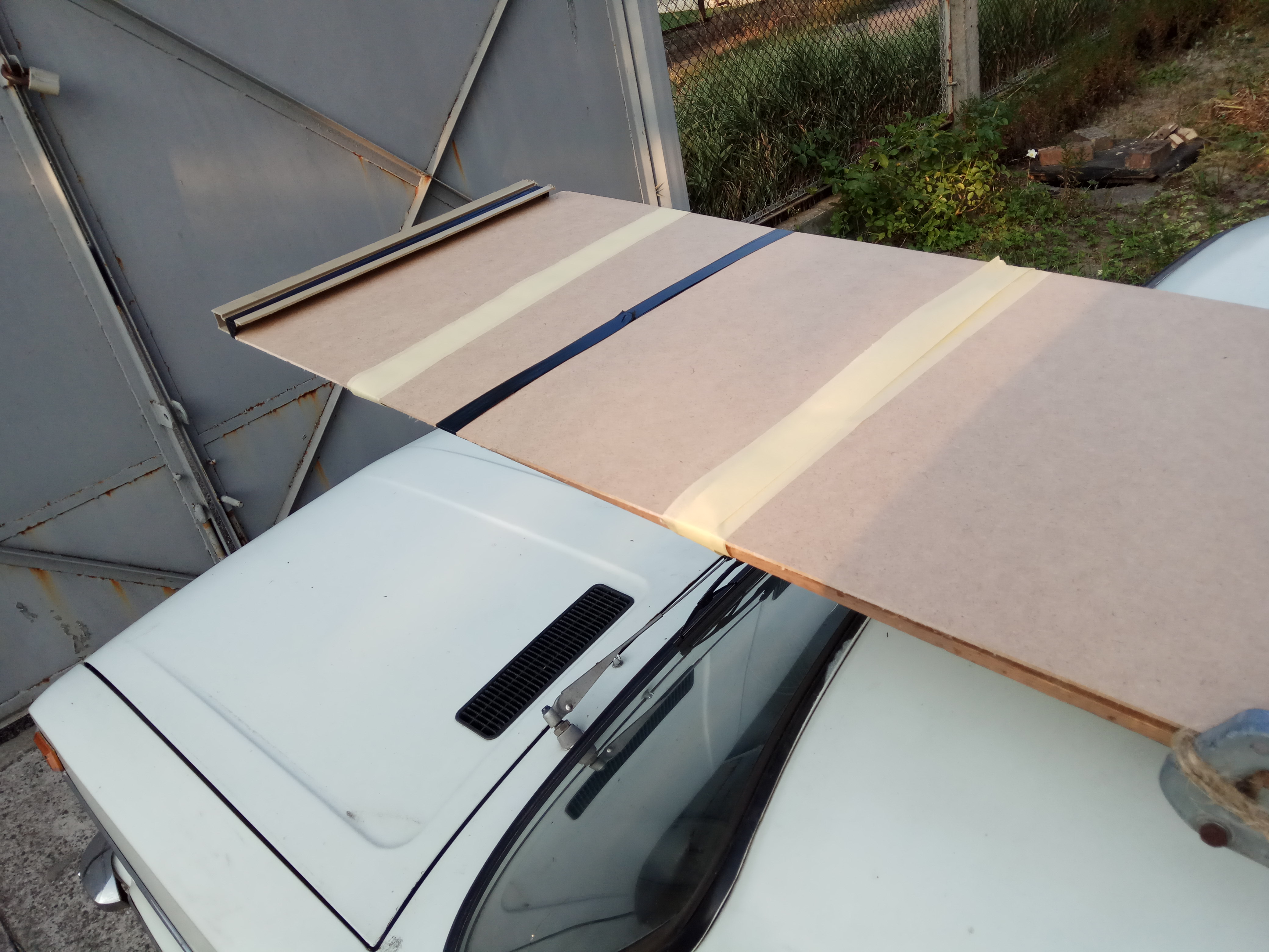

А если так. На багажнике легковушки закрепляю три бруска 2500*40*20 мм через 40 см. Лист ДВП 2745*1700*3 мм разрезаю пополам по длине на две полосы шириной 900 и 800 мм, после чего их стопкой укладываю на бруски. Спереди на бруски набиваю планку в качестве защитного экрана, которая будет прикрывать торцы полос ДВП. Затем все это тщательно схватываю полиэфирной верёвкой. Еду со скоростью 50-60 км/час.
Мсье знает толк в извращениях! :)
Багажник какой? Я когда-то при совке на багажнике вез десятка полтора листов просто выгнув их куполом, и прихватив их веревкой. Но можно поранить кромку, так что лучше что-то подкладывать.
Другой раз покупал еще и доски, так что доски прихватил к багажнику, а сверху положил листы, и струбцинами притянул их к доскам в 4х точках - никуда оно не делось :D
Багажник какой? ... Другой раз покупал еще и доски, так что доски прихватил к багажнику, а сверху положил листы, и струбцинами притянул их к доскам в 4х точках - никуда оно не делось
Стандартный совдеповский багажник на крышу жигуленка. Именно такой вариант, но без струбцин, а с веревкой.
Кстати, раз зашел разговор: струбцины какого производителя посоветуете в бюджетном сегменте?
У меня несколько F-струбцин c желтыми ручками из Эпицентра. Струбцины как струбцины. Бюджетные все, похоже, из одной бочки. Попадается брак, так что надо бы выбирать
Добавлено через 13 минут
ПС.
Притянуть брус к листу веревками? Я так не умею :)
Постараюсь сфоткать.
Всё так, на 3 бруска впоперек спереди и сзади набить планки , уложить на на них ДВП стопкой, чтоб края ДВП впереди и сзади легли на эти планки. Потом придавить края еще двумя такими же планками, стянуть их (планки) веревкой или саморезами, чтоб края ДВП были зажаты между планками. Скорость - 30-40км, без резких движений, как по гололеду.
Нууу, может, и довезете...
Все так и планировал, кроме скорости: у нас так не ездят. :D Да и сзади планки не нужны.
Удачная транспортировка ДВП (по трассе 70 км/час, в салоне 1520*770). Всем спасибо за советы и предостережения. :Bravo:

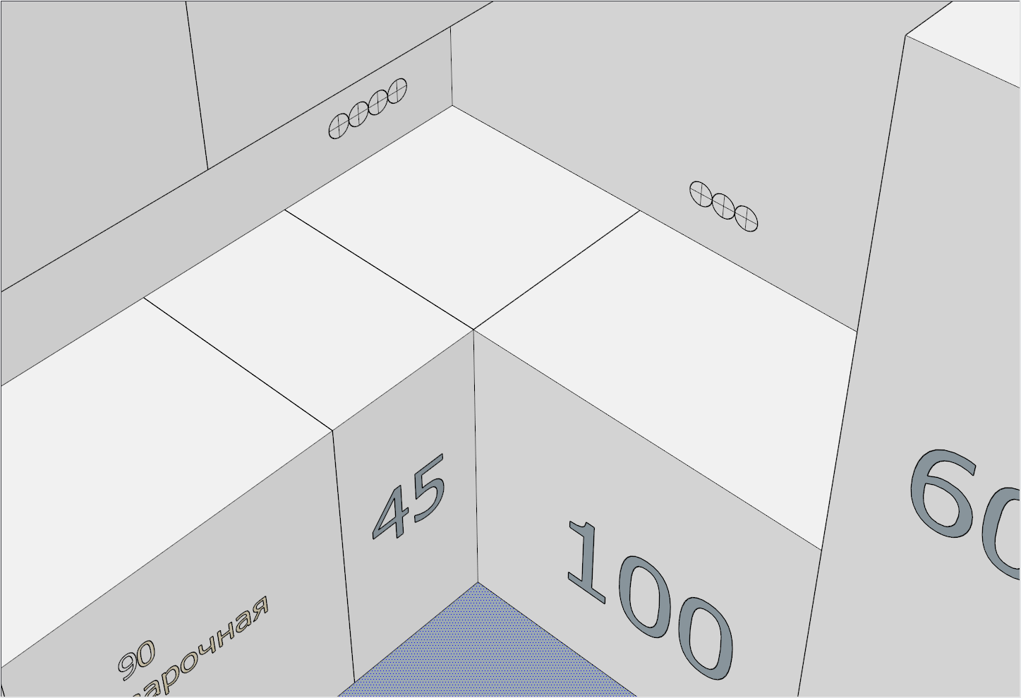

Прошу подсказку по около-угловым модулям
45й и 100й модуля будут с выдвижными ящиками, угловая секция соответственно нерационально хоронится
Как правильно/красиво/современно/технологично избежать столкновения фасадов при выдвижении (ящики на типонах)
