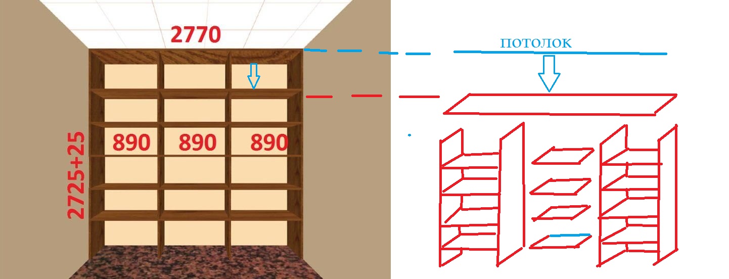

В процессе проработки эскизного проекта кухни пришлось углубиться в нюансы выдвижных механизмов от Блюм. Оказалось, что совсем без ТАNDEMBOX мне таки не обойтись... Во-первых под них есть очень удобные внутренние разделители ORGA-LINE. Они пипец какие недешёвые, но это очень удобно и упорядочивает внутренне пространство ящиков. Без разделителей сейчас на моей кухне в ящиках бардак... Буду использовать хотя бы для одного отсека с выдвижными ящиками. Остатальные блоки с ящиками уже можно сделать подешевле на МЕТАВОХ. Во-вторых, насколько я понял, у МЕТАВОХ фасад может регулироваться только по ширине и высоте, а у ТАNDEMBOX к тому же регулируется наклон фасада. Соответственно это поможет избежать таких прелестей как на моей теперешней кухне (на фото под спойлером два карго с очень заметным отклонением одного из них).
i.gif[/img]
Всё планирую сделать из ДСП Эггер (в ВиЯре сейчас халявная порезка до конца марта) толщиной 25мм. Вертикальные стойки цельные. Верхняя горизонтальная ("крыша") тоже цельная. Все остальные полки вкладные. Крепить полки/крышку к стойкам планирую на 3 шканта и два рафикса с каждой стороны. Глубина изделия 500мм. Габариты помещения, для которого предназначена этажерка - Ш:В:Г = 2780:2780:1080. Теперь вопросы к практикам:
1) пролёт 890 для полок под тяжёлые вещи не великоват? Можно добавить пятую вертикальную стойку, но это выльется в покупку лишнего листа... Сейчас с учётом мебели для гардероба получается использовать листы без значительных отходов.
2) Между рафиксами и минификсами разница только в размерах видимого отверстия (понятно, что чем меньше тем визуально приятнее)? Или есть разница в "несущей способности"? В общем какой вид скрытого крепежа выбрать? И какое смещение между рафиксами/минификсами допустимо с разных сторон стойки (параллельные полки по бокам от стойки?)
3) Для моей этажерки не требуется нижняя плита в районе пола? Имею ввиду устойчивость изделия и сопротивление разрушению от веса лежащего на полках. Этажерку закреплю к задней стене на подвесы.
4) Понимаю, что учитывая габариты помещения и габариты изделия собирать его будет непросто... По ширине у меня запас будет лишь 10мм. Этого достаточно, чтобы вставить крайнюю стойку с учётом высоты выступа шкантов? Или стоит уменьшить ширину изделия?
В общем завтра/послезавтра планирую ехать заказывать раскрой. Если кто-то из практиков отзовётся, то возможно поможет избежать ошибок...Возможно и на ВиЯре приёмщик что-то подскажет...
под каждую полку сделайте вертикальное ребро сзади - это значительно увеличит её "грузоподъемность"
Сквозь эти ребра и притяните её к стене. Чем проще - тем надежнее
не требуется. Закромкуйте торец снизу и ставьте на пол прямо на кромку, без всяких подпятников.
Мы еще надеваем пластиковый "цоколь" на торец ДСП - вещь полезная. Он - и мягкая прокладка, и защищает от пыли и влаги при мытье этот угол между полом и ДСП.
Не делайте крышу под самым потолком - зачем она там? Сделайте сплошную полку - на 1 ярус ниже. Сэкономленной ДСП хватит на ребра
Сначала - соберите правую и левую "этажерку" и запихните по углам. Потом вложите между ними полки - или съемные, или на любых креплениях сквозь ДСП
Потом - крыша. Тогда собрать стеллаж будет просто, несмотря на малый зазор. Полки вообще можно вложить наискосок и вбить на место - влезут даже и без зазора

Вместо цельной крыши сделайте 3 полки...меньше деталей в раскрое и думаю для самого раскроя будет полезно. Для сборки так точно будет легче. Если зазор минимальный соберите на рафикс, или на уголок если с присадкой тяжело, если будете сверлить вручную, буде много косяков, любой сдвиг на 1мм сразу даст о себе знать, или не затянете рафикс или он будет своим основанием отодвигать саму полку от стойки. дерзайте.
...под каждую полку сделайте вертикальное ребро сзади - это значительно увеличит её "грузоподъемность"...
Если я правильно понял, то Вы имеете ввиду сделать полки буквой Г с маленькой гранью к задней стене? Мне так не хочется. Хочу минимализм без лишних деталей. Значит придётся делать пятую вертикальную стойку...
...не требуется. Закромкуйте торец снизу и ставьте на пол прямо на кромку, без всяких подпятников....
Кромковать разумеется буду со всех сторон. Я тут в параллельной теме вычитал, что по невидимым сторонам достаточно ПВХ кромки толщиной 0,5, а по лицевой - 2мм. Так и сделаю.
...Мы еще надеваем пластиковый "цоколь" на торец ДСП - вещь полезная. Он - и мягкая прокладка, и защищает от пыли и влаги при мытье этот угол между полом и ДСП....

...Не делайте крышу под самым потолком - зачем она там? Сделайте сплошную полку - на 1 ярус ниже. Сэкономленной ДСП хватит на ребра...
Прочитав, подумал - не фигня какая-то. Ограничителей боковых не будет. Потом понял, что ограничителями будут примыкающие боковые стены. Посоветовался с супругой. Она идею приняла. Ещё раз спасибо за дельный совет. Вот что значит опыт... Блин, с другой стороны - верхняя полка экономится, но верхние отрезки боковых граней просто выброшу. Длина листа ведь 2800. Вод дилема...
...Полки вообще можно вложить наискосок и вбить на место - влезут даже и без зазора
А как же шканты?
Ставятся по разному. Минификсы надвигаются на шток движением вдоль полки, а рафиксы - поперек. Средние полки между двумя уже установленными конструкциями вы можете поставить только на рафиксы,т.к. минификсам нет хода при установке без зазоров
Понял. Значит рафиксы.

Вместо цельной крыши сделайте размер как и полки...меньше деталей в раскрое и думаю для самого раскроя будет полезно. Для сборки так точно будет легче. Если зазор минимальный соберите на рафикс, или на уголок если с присадкой тяжело, если будете сверлить вручную, буде много косяков, любой сдвиг на 1мм сразу даст о себе знать, или не затянете рафикс или он будет своим основанием отодвигать саму полку от стойки. дерзайте.
Присадку разумеется на ВиЯре закажу. Накладную крышу нарисовал лишь для надёжности конструкции. Как-то я с трудом представляю как технически закрепить эти верхние вставные полки так близко к торцам стоек...

Крышу моэно поставить на такую стяжку viyar.ua/catalog/styazhka_trapetsividnaya_tz_4_td_korichnevaya_13105_hettich/

Ничего сложного в установке полок на конце стойки не вижу.
