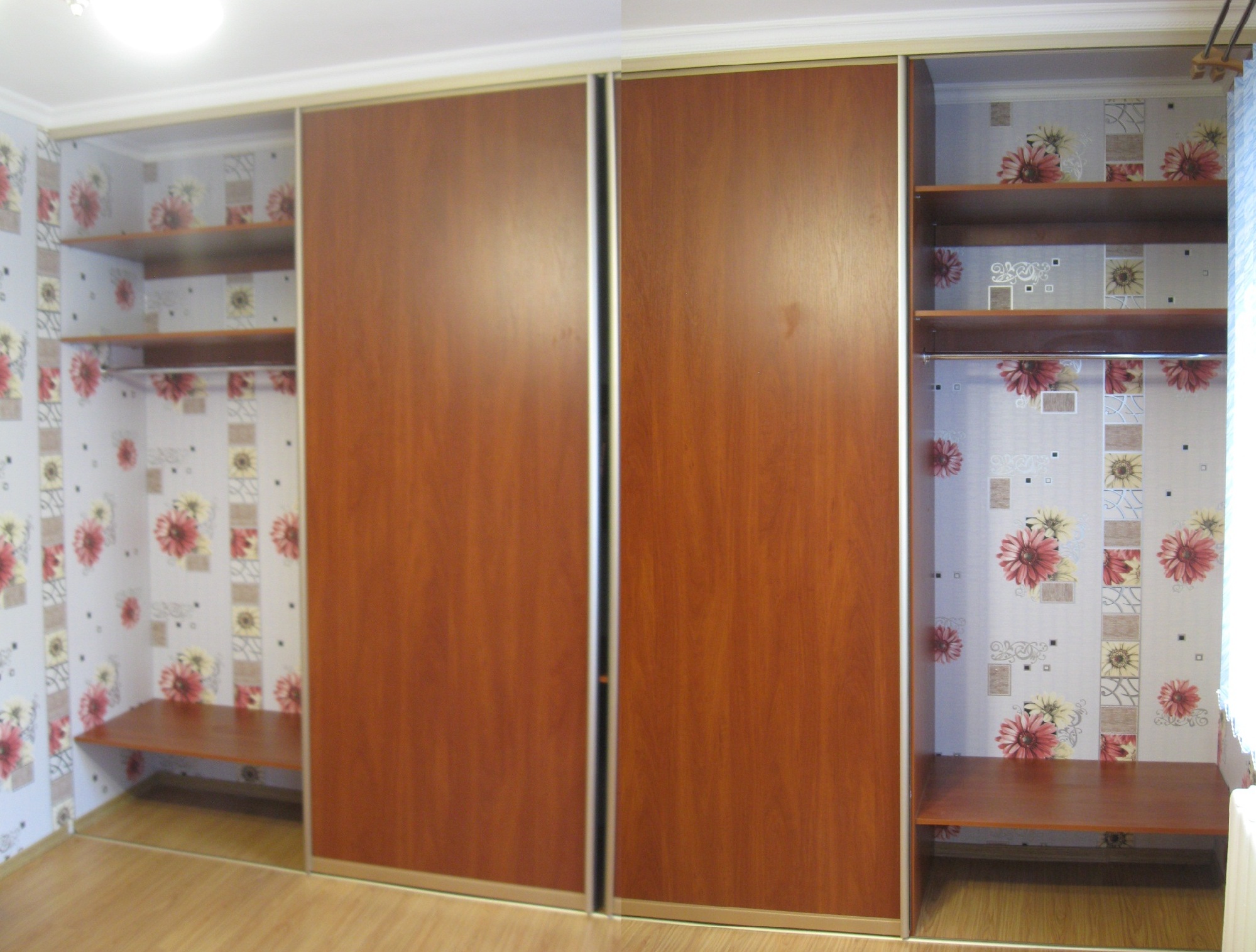

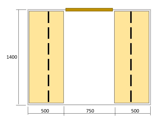

Хочу в помещении 1750*1400 мм с поштукатуренными/пошпаклёванными кирпичными стенами и центрированным дверным блоком сделать гардеробную с двух сторон от входа, для чего закрепить на разной высоте (допустим, 300, 1800, 2100 и 2400 мм) по 4 полки из ДСП размерами <1400*500 мм (нижние полки по <1400*250 мм). Под вторыми снизу полками на высоте 1700-1750 мм планирую смонтировать штангу из хромированной трубы диаметром 25 мм и стенками 1,1 мм (Joker), подперев её по центру такой же трубой от пола. Оси труб будут на расстоянии 275-300 мм от стен, поэтому пройдут впереди вторых снизу полок шириной 250 мм.
Проект предполагается в бюджетном варианте.
Возникли вопросы:
1. Можно ли избежать необходимости делать боковые стенки из ДСП?
2. Как прикрепить полки к стене?
3. Как прикрепить трубы к стене?
P.S. Встречал шкафы-купе в нишах, которые состояли только из фасадной части и полок по голым стенам. Способы крепления не помню.

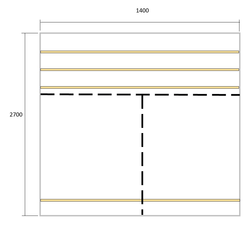

1400,по любому прийдётся делить по длине или центральной стойкой из ДСП или трубами
На нижней полке глубиной 250 мм будет стоять только обувь, на полках глубиной 500 мм выше трубы - головные уборы и невысокие коробки со всякой мелочовкой. Но если надо подпереть, то вертикальную трубу по центру можно пустить до потолка, зафиксировав на ней полки фланцами. В этом случае, при необходимости, полки можно будет регулировать по высоте.
1400мм прогнётся даже если вообще ничего не будет стоять.
Я согласился на стойку, так как она дешевле и сохраняет мобильность полок.
А что по другим вопросам можете посоветовать?
Планки на стену,как опора для полки.Для мобильности полок "лесенка" из планок.
Т.е., просто набить на стену горизонтальные бруски 50*30 мм (высота*толщина) на нужной высоте?
Ребро под полку - из полоски ДСП, его и прикрутить к стене саморезами.
Тогда полке 1400х250 не нужна будет подпорка посредине
Теперь понял: полоску из ДСП 50*18 мм по задней стенке под полкой 1400*250 мм.
А как быть с полками 1400*500 мм? Всё-таки лучше труба? А торцы полок подпереть брусками?
Да, широкую полку чем-то придется подпереть посредине.
Торцы крупных полок под тяжелую нагрузку - тоже опираем на планки их ДСП
Добавлено через 2 минуты
Уточните, смогут ли закромковать такую узкую полоску на станке, чтоб не вручную. Лучше 70 мм ширину сделать
Вияр не принимает в покрой детали шириной меньше 50мм,в поклейку-меньше 70мм.Но технически это возможно.
Если обобщать все советы, то под каждую полку надо прибить к стене по три ДСП 70*16-18 мм в виде буквы П, а широкие полки ещё подпереть по центру (с отступом от стены на 300 мм) трубой.

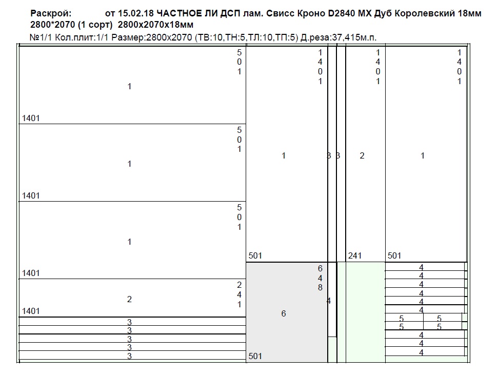

а) сколько надо отбросить с каждой стороны листа ДСП на обрез;
б) сколько надо отбросить на пропил между деталями?
15-20мм
4мм

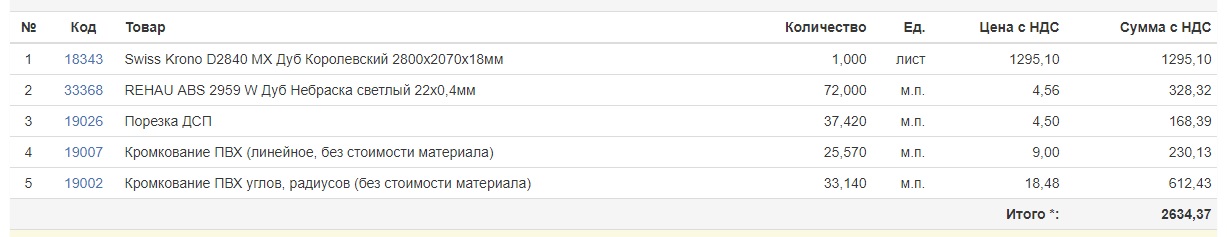

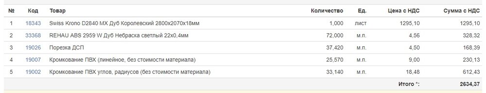

Первый раз в программе Вияра решил скомпоновать раскрой и кромковку. Все время подсовывает позицию "Кромкование ПВХ углов, радиусов" в 33 м (дополнительно к "Кромкованию ПВХ линейное" в 25 м), а при общей длине "Порезки ДСП" в 37 м и "Кромкование" в 58 м суёт 72 м ПВХ-ленты. Что не так делаю?
Что не так делаю?
Выбираете "Доп.обработка"-обработка торцов-указываете стороны детали,какие необходимо кромить.Выбирать "обработку углов" не нужно.Вы же не собираетесь их обрабатывать?.
Так в том то и дело, что углы не трогаю: только порезка и кромковка торцов. :shock: Завтра ещё попробую.

Что не так делаю?
Детали меньше 70 мм. программа считает как криволинейку(ручное кромкование).
