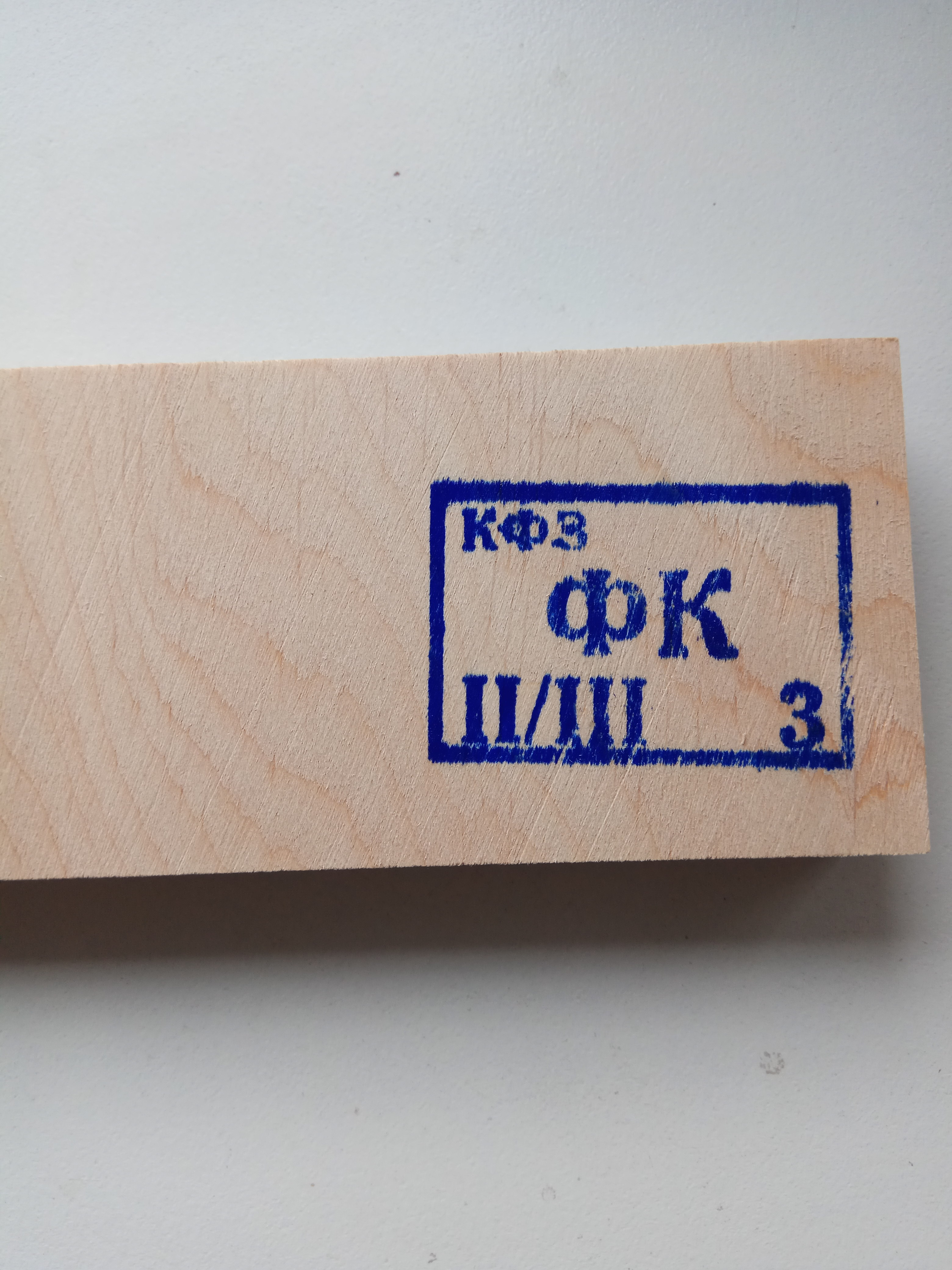

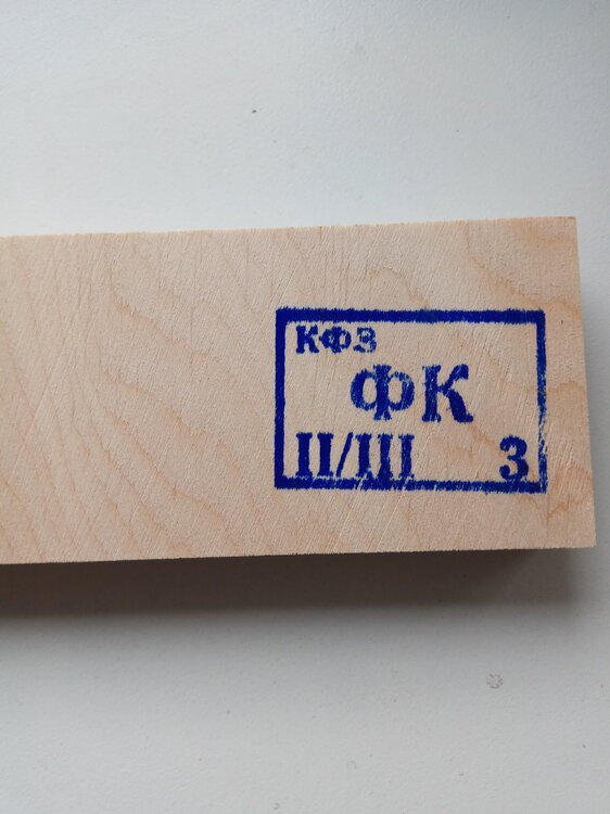

Купил в гардеробную фанеру ФК "вищий гатунок, шліфована з двох сторін (Костопіль) з вільхи". Чем ее можно покрасить, чтобы получить однотонность, особенно на ребрах?
Где брали? Почем нынче?
Эколес: 1525*1525*18 мм за 779 грн.
Порезка: 5 грн./мп.

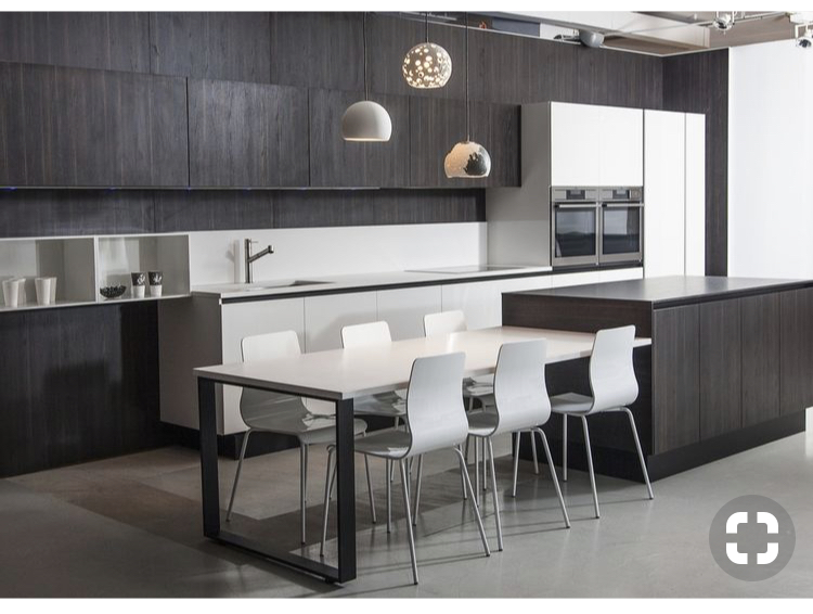

Покритикуйте мій проект кухні для себе.
Підкажіть де можна зекономити і використати не BLUM, а щось інше (наприклад над холодильником я бачу що буде рідко відкриватися).
І як загалом у використанні подовжена стільниця замість столу на кухні?
Фасади і стільниця плануються як на зразку
Учтите что столешница высоковата для использования как стол,тогда придется купить полубарные стулья, или немного сделать ниже столешницу в зоне где она стол
Часто в таких случаю секцию делают высотой 600мм, вместо 720
Кухня вроде и не маленькая, но для готовки места почти нет.
Между мойкой и плитой разделочного стола очень мало, для грязных продуктов стола нет совсем. Не слишком удобно тащить продукты на стол напротив мойки и работать с ними там, на границе с диваном и обеденной зоной.
Если некуда увеличить кухню, то духовке и микроволновке найдите другое место.
Интернет советует акриловые грунтовку и краску. Какой производитель оптимален по цене и качеству?
еще между рядами 900 вроде как маловато, ПММ в открытом полож только сбоку стоять можно.
вуувеличить раб зону можно заменив мойку на мойку без мокрого столика.

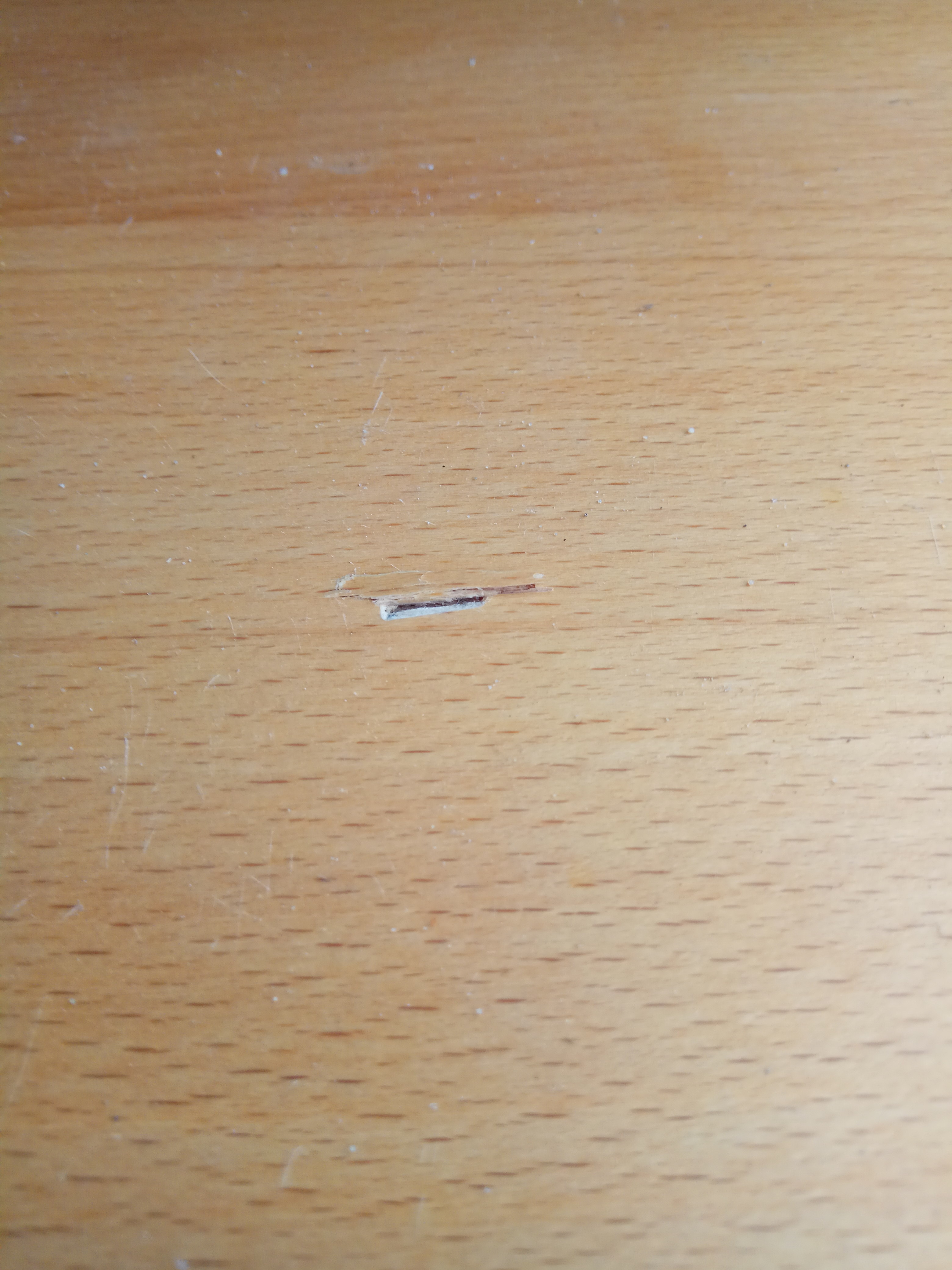

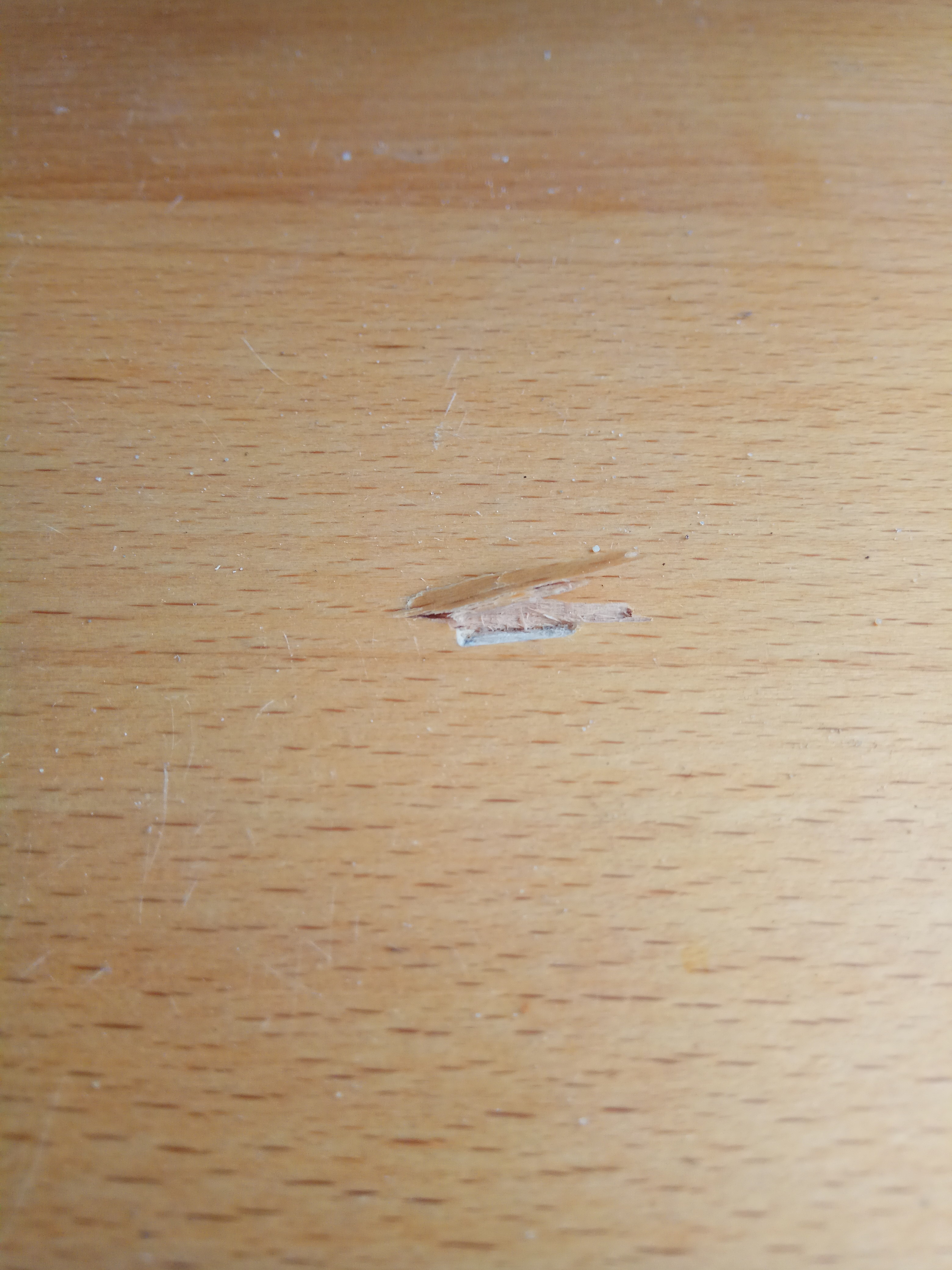

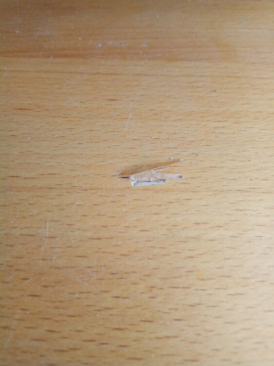

Ппошу совета по буковой ступени лестницы:
а) щепку приклеить, а щель шпаклевать
или
б) щепу удалить, а ямку шпаклевать
или
в) ... ?

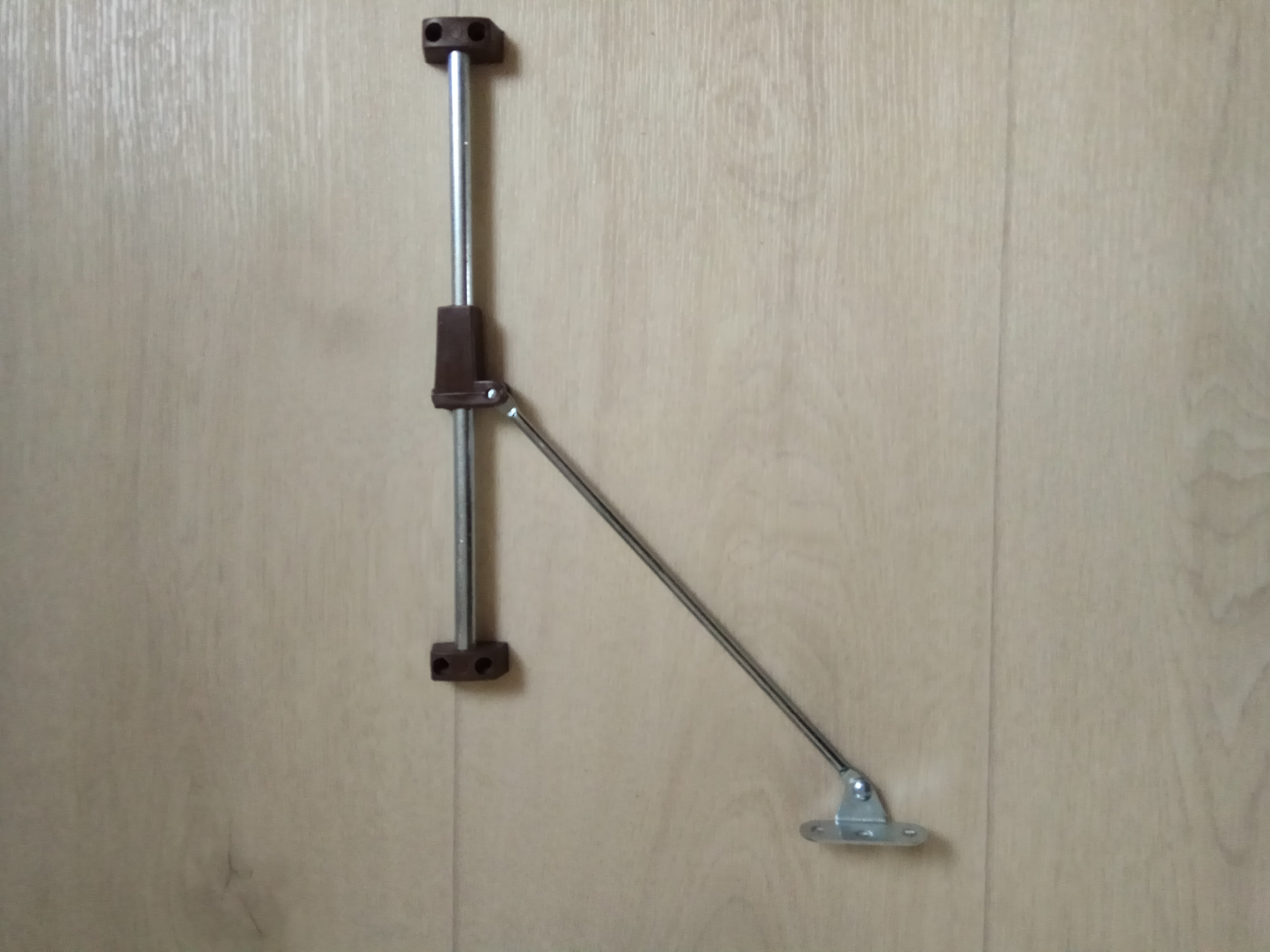

Подскадите: ети тормозящие направляющие для дверци бара можно монтировать и вертикально и горизонтально?

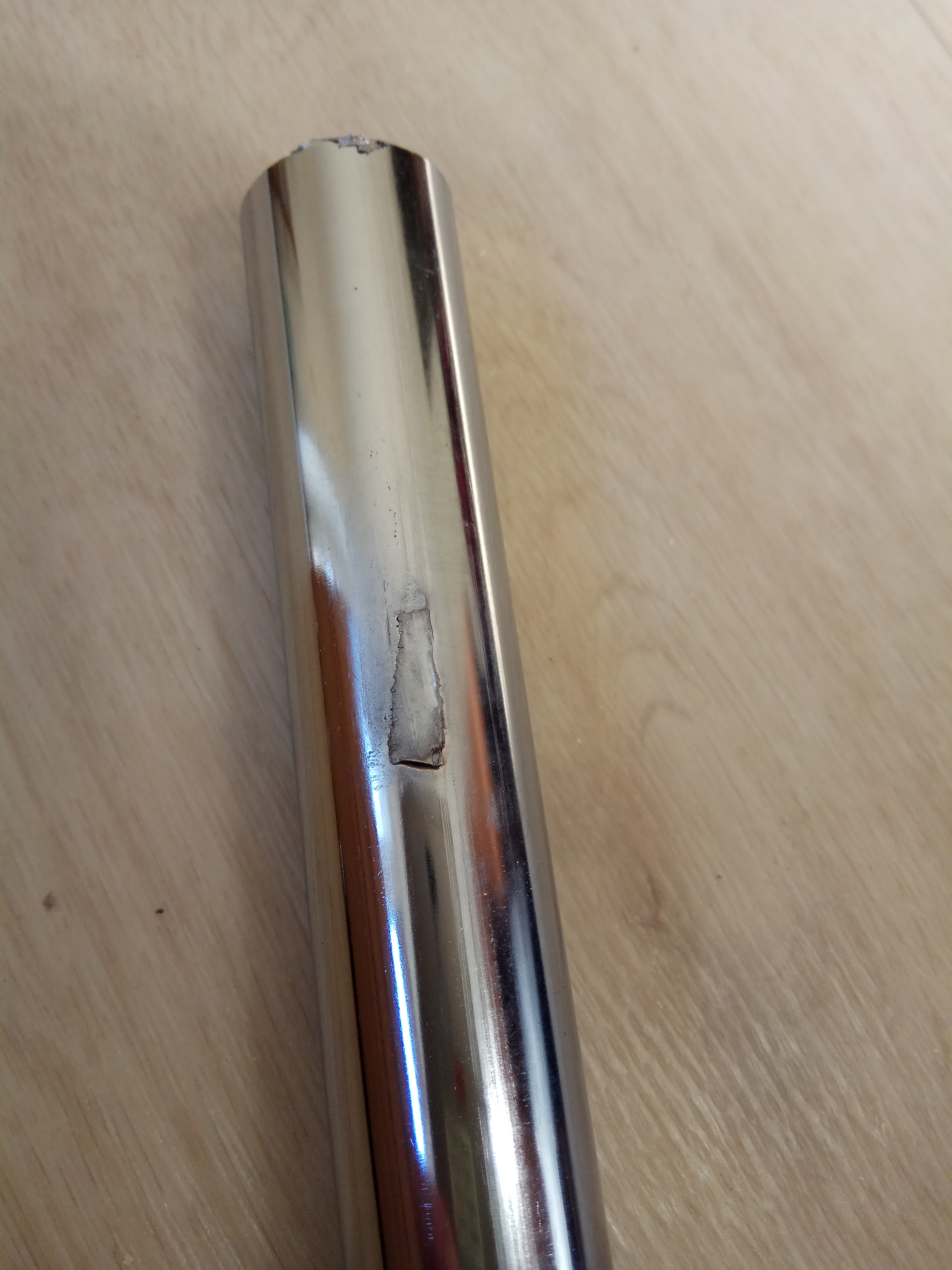

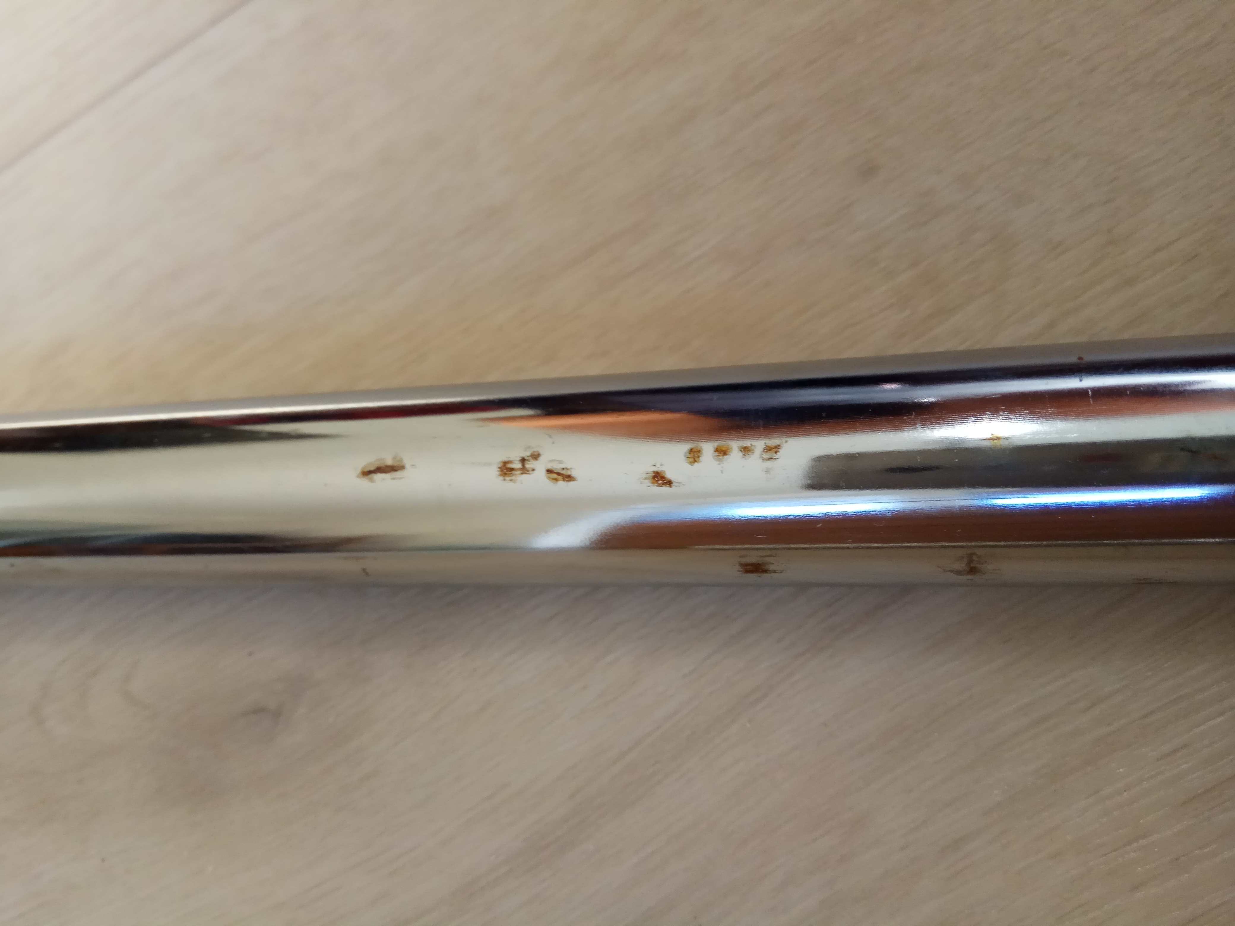

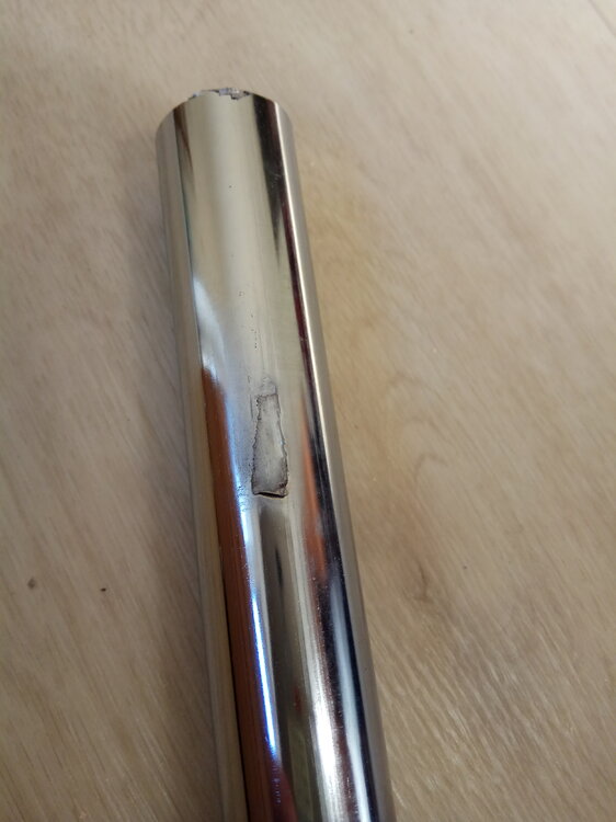

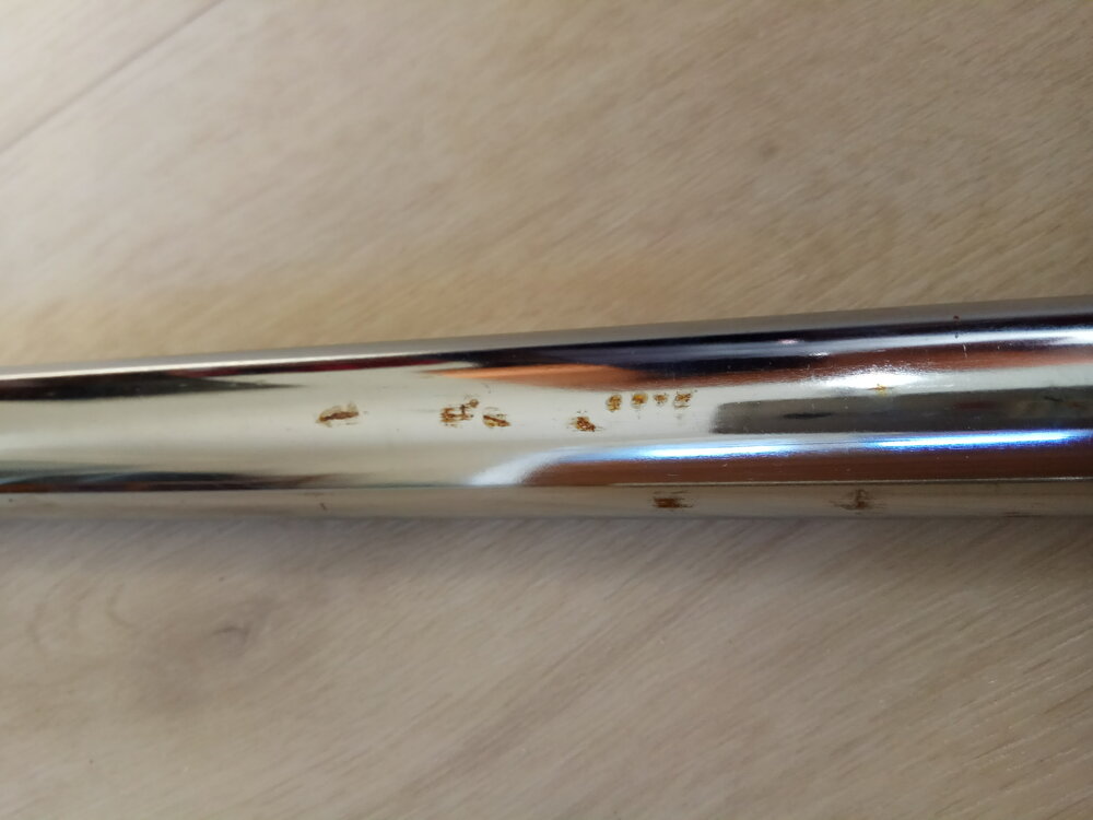

Брал на Вияре. Пятна на втором фото стираются.
Когда брал себе 3-х метровую трубу - все было ок. Так то у Вас частный случай, видимо.
1:1. Может наоборот? :D
Но вроде Вы первый с жалобой на трубу
Может выставить им рекламацию?
