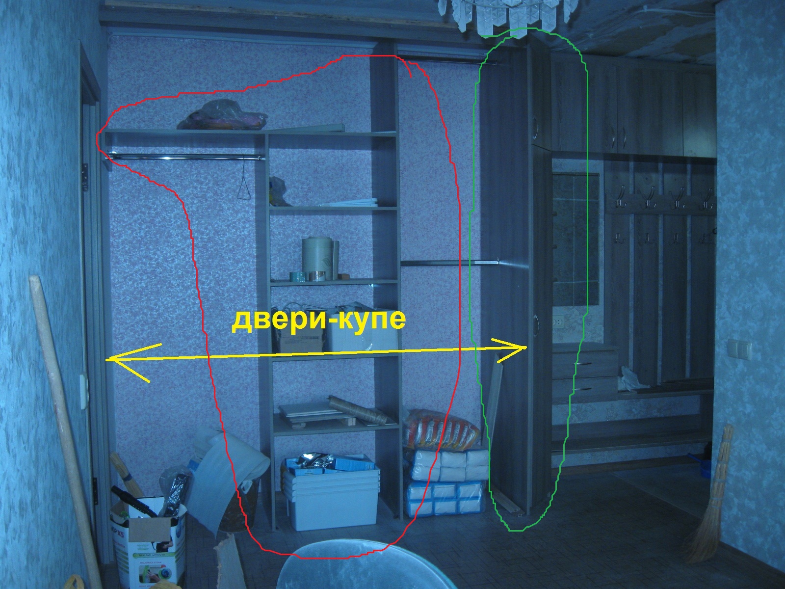

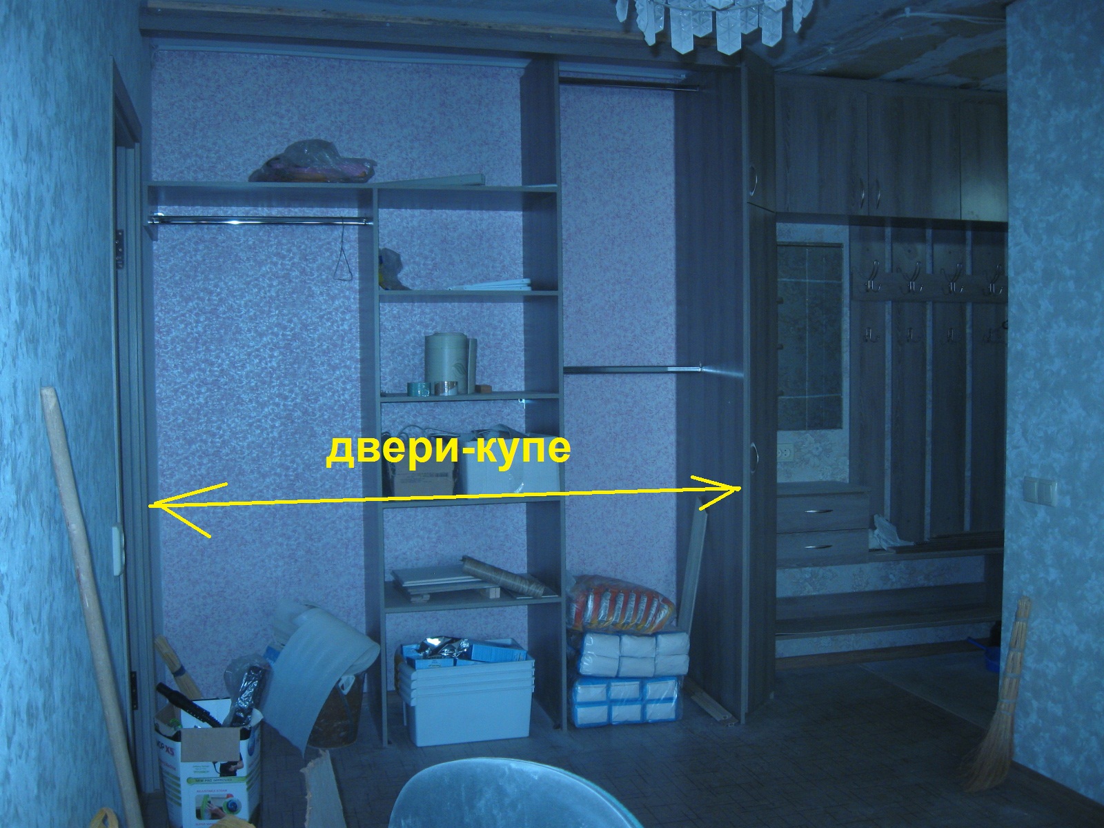

Вы, что ли , скиньте фотку дислокации шкафа, и желаемые размеры.
Зазор большого шкафа 0,5 см от потолка - почти утопия. Обычно помещения не имеют такой идеальной геометрии даже после тщательного выравнивания стен и потолков.
А , может, встроенный шкаф можно сделать без боковин и верхней крышки?
Высота распашных дверей до потолка - сомневаюсь, что такие огромные двери будут четко долговременно работать, и не вырвут все петли.
и со временем у вас отобьется след щеток дверей на обоях...
Есть такое дело, лицезрею результат воочию ......
Ну и что? Считайте, что этот след - это уже "нутрь" шкафа, а чистые обои - то "наружа":D
Можно полоску ДСП к стене прикрепить, чтоб уже полная имитация шкафа получилась.
Ви же сами предлагали без боковин:
А , может, встроенный шкаф можно сделать без боковин и верхней крышки?.
Ну, полоска ДСП - не боковина, и только для тех, кого раздражает след отбойника на обоях.
Если посмотрите внимательно на фото - там нет ни дна, ни крышки, ни левой боковины. Жаль, фото невнятное.
Красным обведен стеллаж без левой боковины, который крепится прямо к стене.
Зеленым обведен узкий пенал, который крепится к стене, полу и потолку. Он же является ограничителем для дверей.
Стеллаж с пеналом соединен двумя трубками под тремпели .
Дно шкафа - линолеум на полу, вверху - крашеный потолок, левая боковина и задняя стенка шкафа - стена, оклеенная обоями
