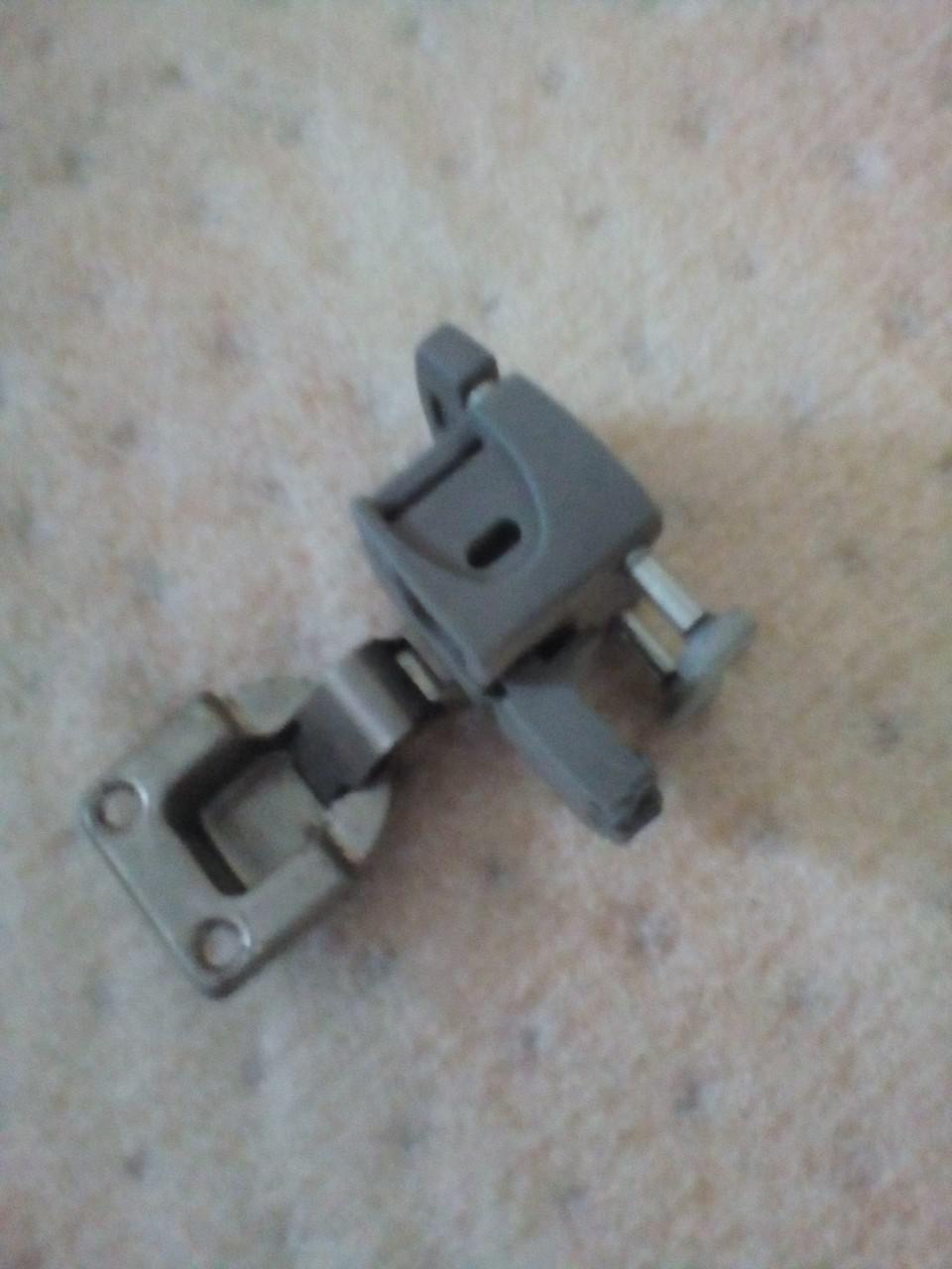

товарищи, как называется деталь?
они сдандартные ибо собираюсь через инет заказать?
0-02-01-38bdd7aba9a6f2ea7d55fa8b22c120123ccfc67e0857b564fb366befdc4979e9_full.thumb.jpg.35576b8a98181236bdd779bdf6204502.jpg
viyar.ua/catalog/verkhniy_khodovoy_element_wingline_l_12kg_pravyy_9237484_hettich/
Выберите только правый или левый, у вас вроде правый...
о,спасибо. не угадал бы название:beer:. с левой двери шкафа
