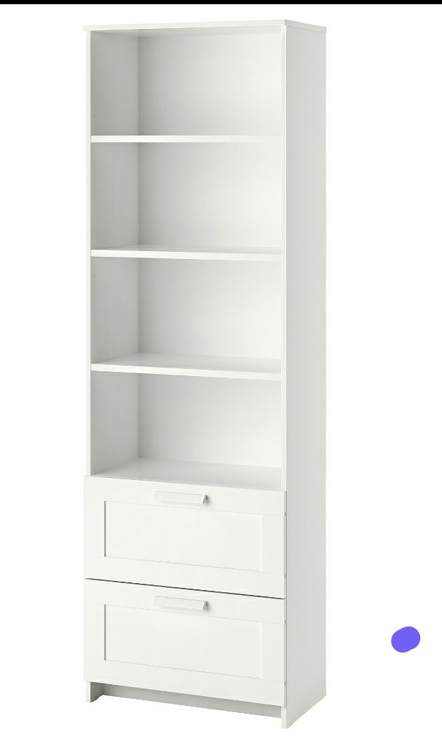

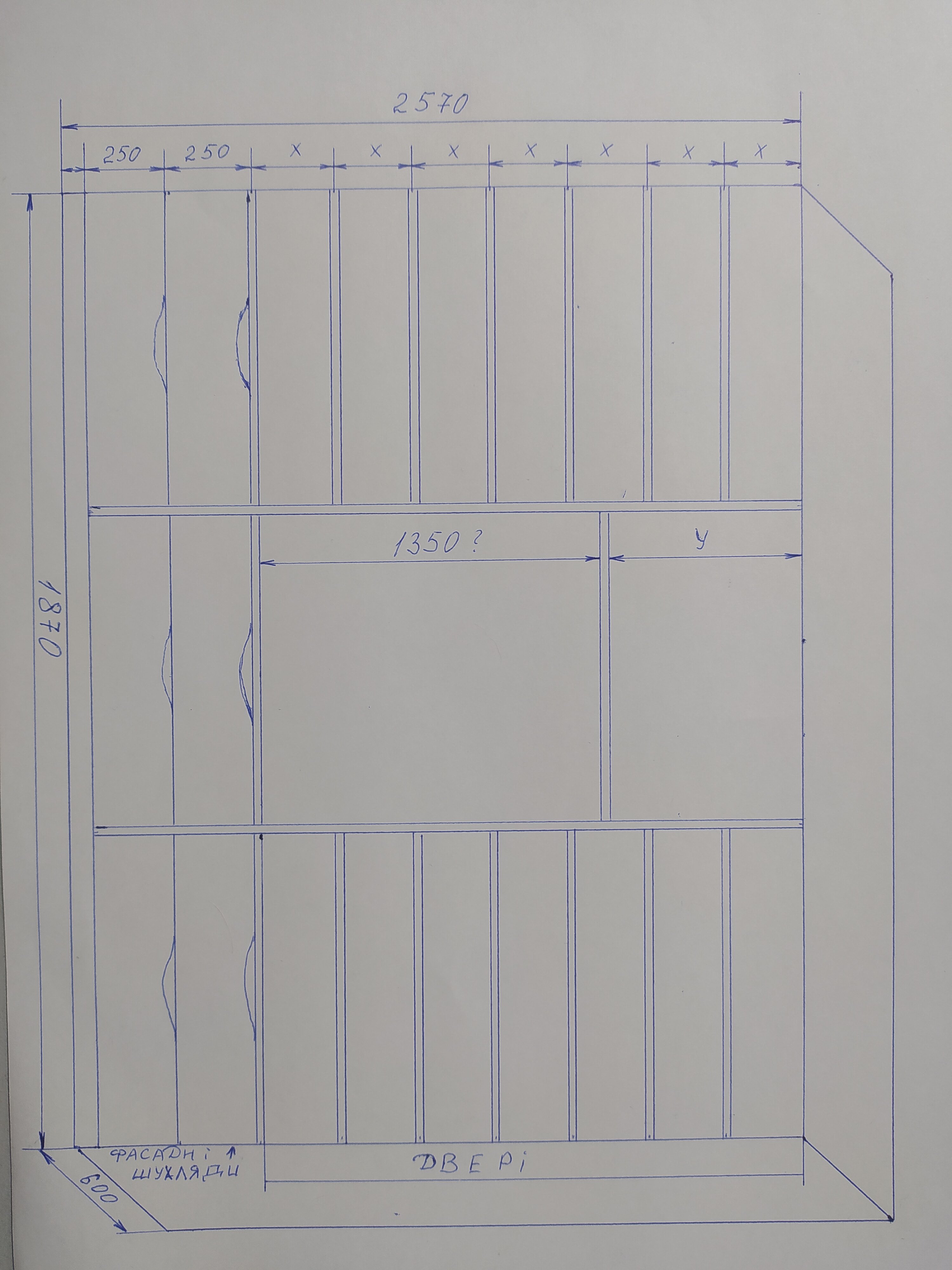

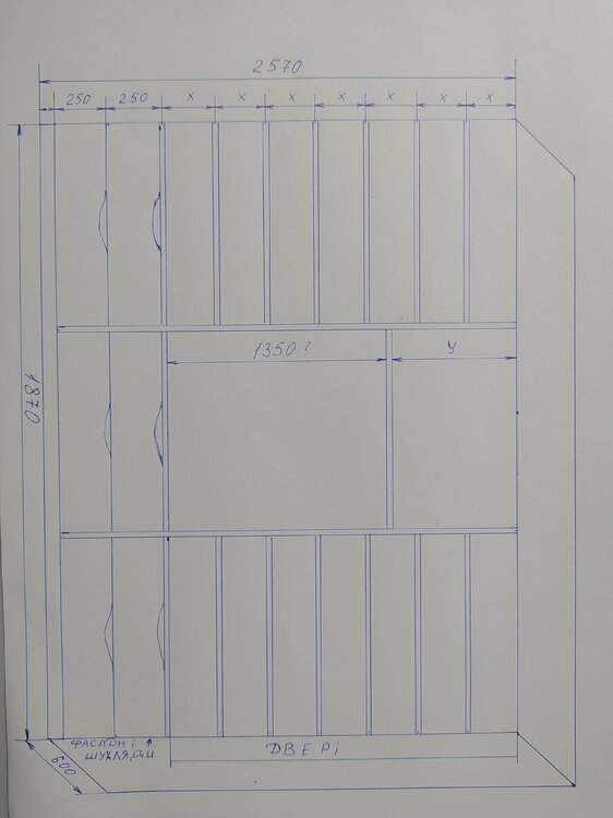

Таке питання - може хтось підготувати професійне креслення шафи для самостійного замовлення на віярі? Тобто потрібен проект, по якому я зможу замовити шафу. Зібрати думаю самостійно.
Що хочеться - добавляю в фотографіях.
Потрібна одна трьохсекційна шафа в спальню, -- внизу по дві шухляди, вище закривається дверями. Основні розміри - загальні габарити, внутрішні - як получиться, не дуже важливо.
і невеличка відкрита шафка з полицями в дитячу. Висота 2м, ширина 64см, глубина 35 см.
Обидві шафи будуть білі.
Хто знається добре на цьому - допоможіть, чи скажіть скільки це коштуватиме.
