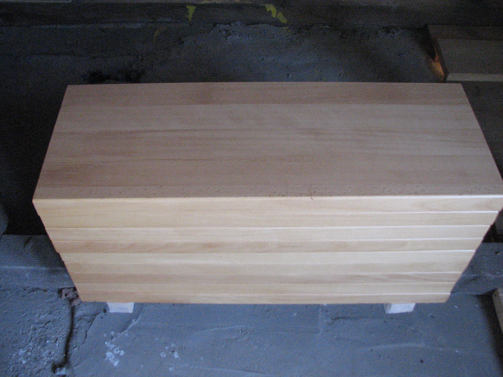

Мебельщики посоветуйте, ищу нового поставщика деревянных кухонных фасадов.
Никто не делает деревянных кухонь? Или посоветовать некого?

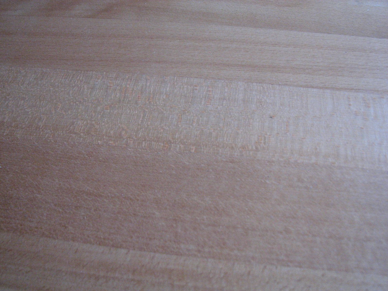

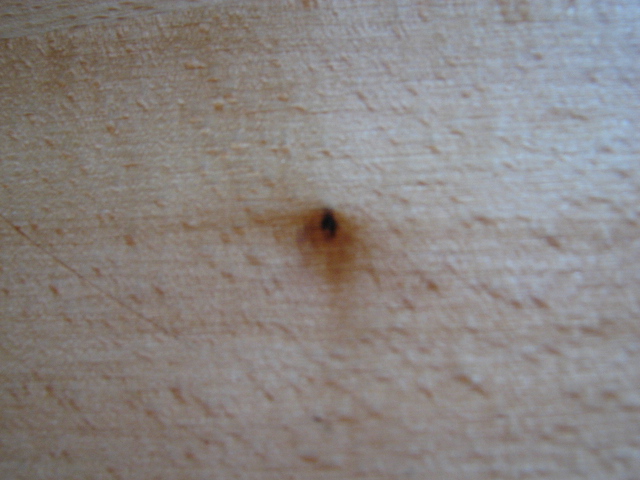

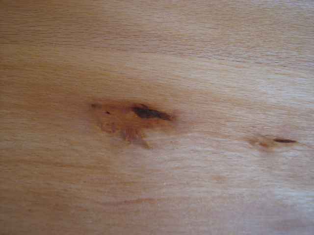

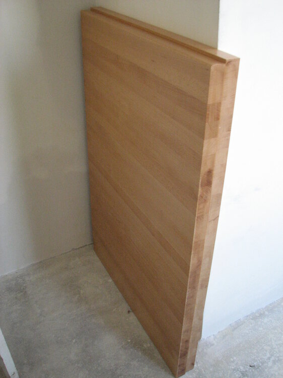

Выкладываю, что имею на сегодняшний день после вскрытия полиуретановым лаком:

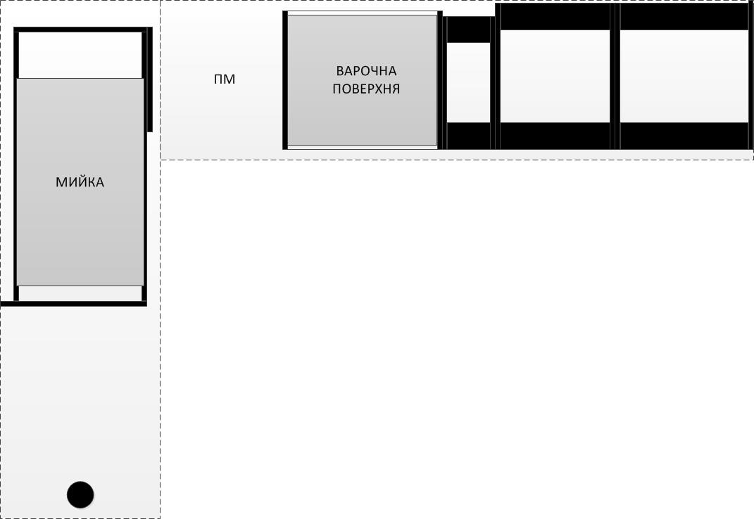

Доброго дня! Підкажіть, будь ласка, новачку таку річ: нижні тумби роблять так, щоб боковини стояли на днищі. Але у мене тумба під мийку однієїю боковиною майже відкрита (майже, тому що зверху є продовження стільниці). Є варіант не зважати на красу і зробити надійно, але буде видно кромку боковини. І другий варіант: видиму боковину зробити накладною, тоді питання, чи достатньо буде лише клейових шкантів, чи необхідні ще екцентрикові стяжки?
Надійність важлива ще і тому, що ця тумба стоїть окремо і вся вага акрилової стільниці буде приходитись тільки на неї (схему додаю)

Есть 2 варианта:
1.Сделать так чтоб ножки обязательно поддерживали боковину, тогда дно можно делать вкладным, но нужно учесть момент с цоколем, чтобы он не высупал.
2.Сделать дно накладным и на видимую боковину накладку из фасадного матерала.
Шкантов, в принципе, достаточно, если они аккуратно установлены и использовался хороший клей.
Есть 2 варианта:
1.Ну от я не дуже уявляю, як можна круглу меблеву ніжку прикріпити під боковиною 18 мм. Навіть якщо профіль цоколю зробити в одній площині з боковиною, навіть якщо цоколь тоненький алюмінієвий - все одно не уявляю. Може, для міцності металеві куточки всередині прикрутити? Все одно металевим листом закривають тумбу під мийку.
2.Фасади вже замовлені, дозамовляти буде накладно.
А можна зробити тумбу несиметричною? Видиму боковину збоку прикріпити, а невидиму на днище поставити? І ще прошу звернути увагу, що задня стінка буде не з двп а з дсп і ставитися на днище, можливо, це придасть жорсткості конструкції.
Достаточно, чтобы ножка зашла под боковину хотя-бы на 5-9 мм. это уже разгрузит стык, есть также ножки с "лепестками", которые увеличивают площадь опирания.

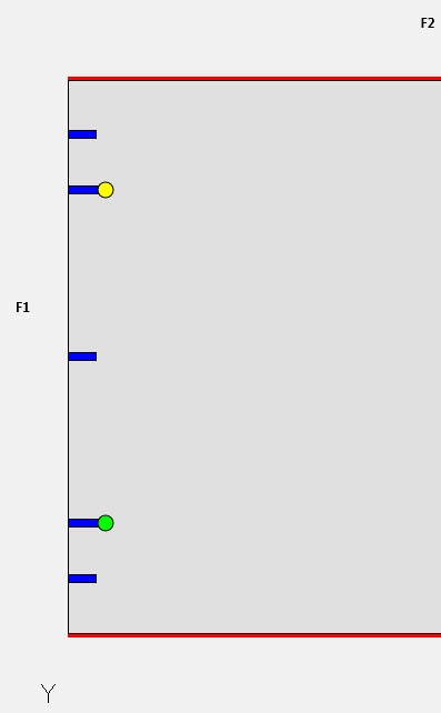

[ATTACH]389797[/ATTACH]
А якого типу ексцентрики взяти, враховуючи, що на Віярі торцеві отвори тільки 4.5 та 8 мм роблять?
Шукала, яких різновидів бувають ексцентрики та знайшла "Эксцентриковая растяжка" від блюма www.eamf.lv/tovary/4215-blum-ekstsientrikovaia-rastiazhka-korichnievyi
Інтуїтивно здається що вона надійніша за звичайну.
Этот скрин, как раз с программы "Вияр". Эксцентрики берите "Растекс" goodfurnitura.ru/product_145927.html , их задача только притянуть боковину, фиксировать её от сдвига будут шканты.

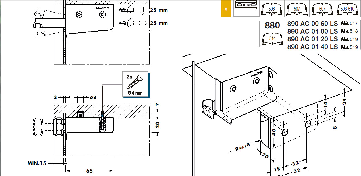

Шафа-сушка 800 на 600, є тільки боковини і верхня планка (дах). Задня стінка з двп 3мм планується в паз. Якої ширини та глибини має бути такий паз?

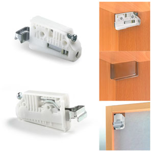

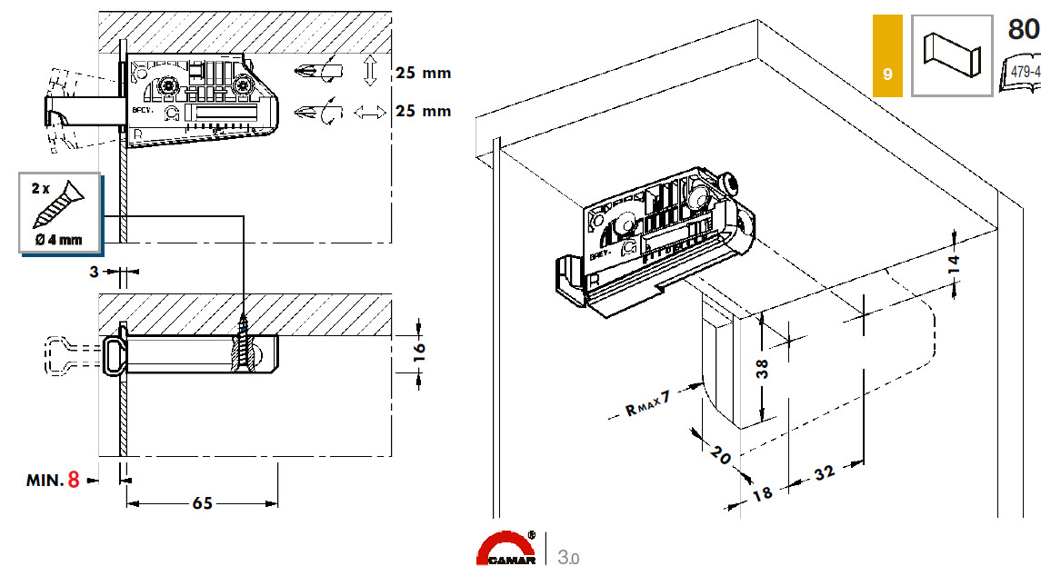

Вичитала, що відстані 12 мм від краю достатньо для навішування кріплень Camar, це вірно?
Заздалегідь вдячна за відповідь
Камар бывает разный ....
У вас какой ?
P.S. Обычно делают паз 4 мм. на расстоянии 16 мм. от заднего края.
[ATTACH]390470[/ATTACH]
[ATTACH]390471[/ATTACH]
У вас какой ?
У мене кріплення як на картинці у вкладенні
Я правильно зрозуміла, що ДВП "щільно" в паз не вставляють? При товщині 3 мм в пазу 4 мм ДВП точно само по собі триматися не буде. Тож якщо у мене немає нижньої опори, то паз можна зробити тільки в боковинах, а до верхньої планки тільки внахлест прибити?
Правильно. Можно так как вы предлагаете крепить к верху, также если у вас сушка без дна с рамой внизу то в раме есть паз для ДВП. Также есть стабилизаторы задней стенки ukrles.kiev.ua/5/692--rv8-.html .
Для вашего подвеса нужно минимум 15 мм. www.camar.it/prodotti_scheda.php?cat_id=13&prod_id=806%2014%20P2%20VI%20__&id=180
