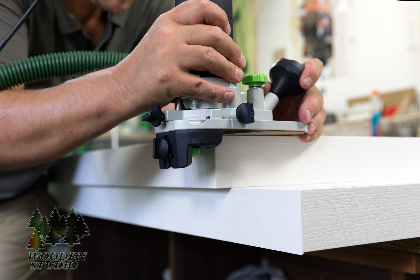

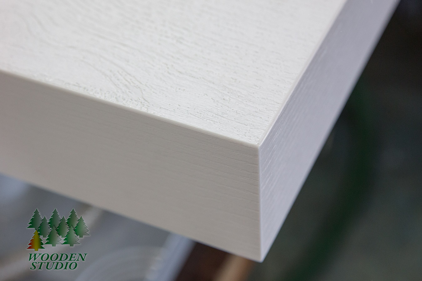

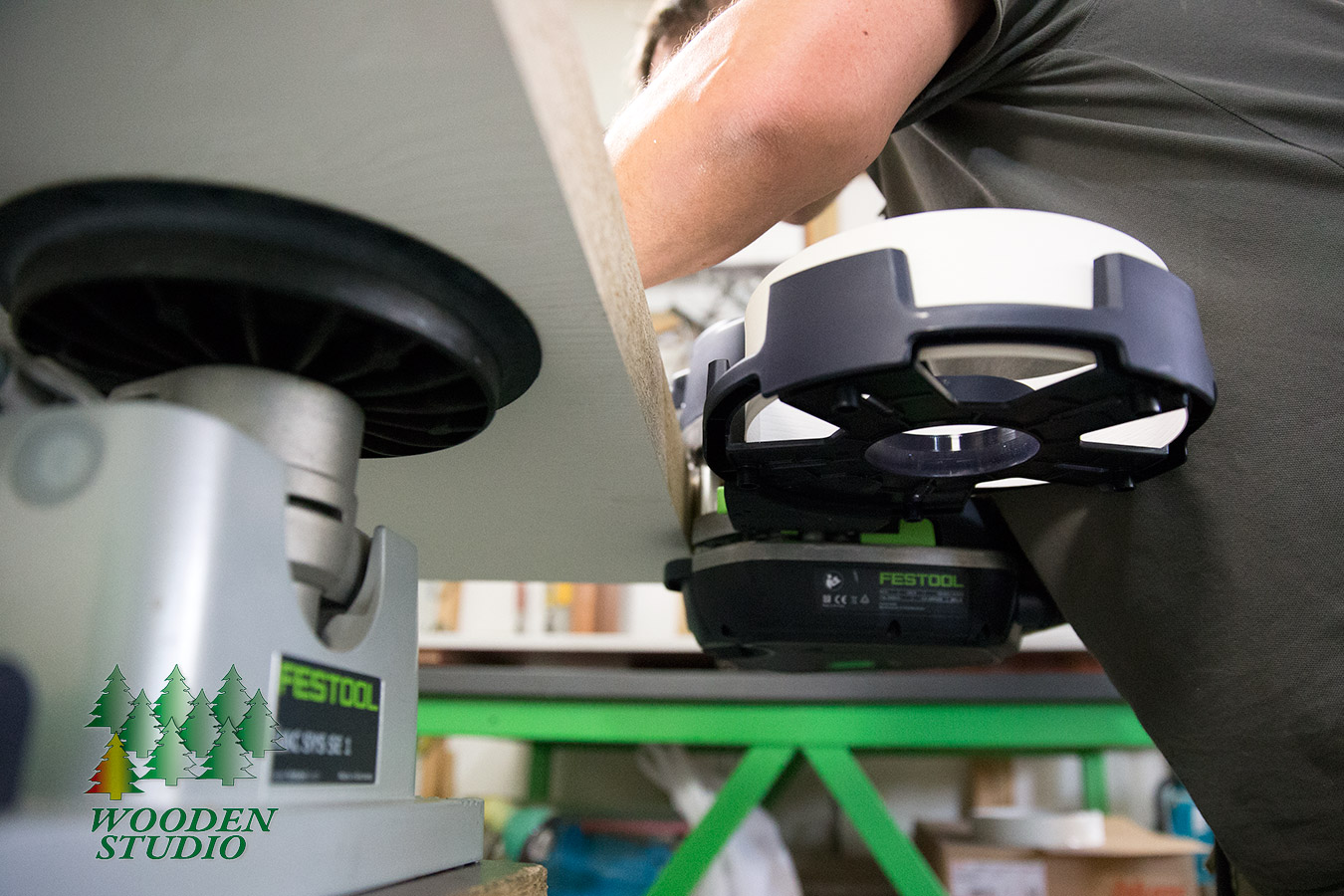

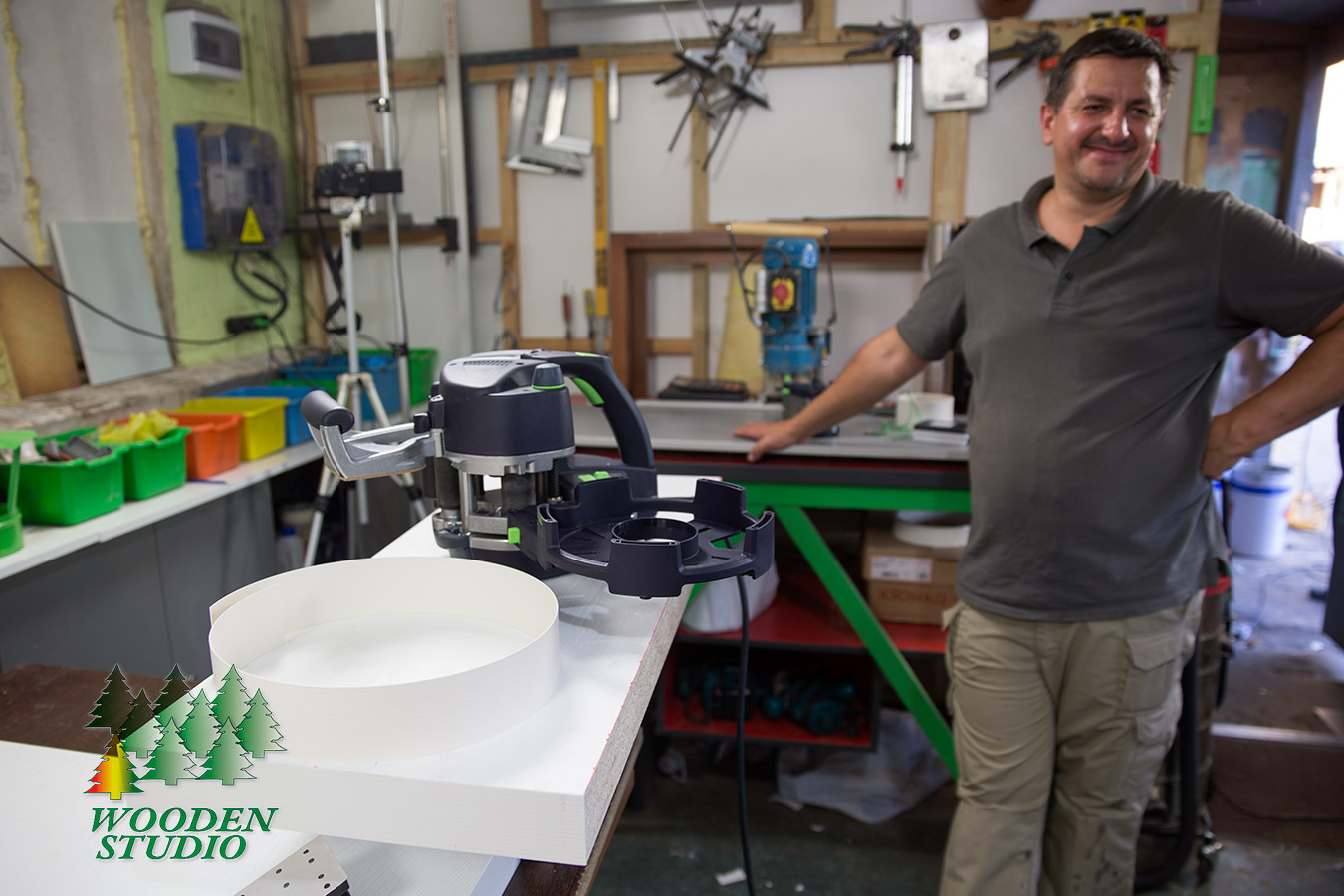

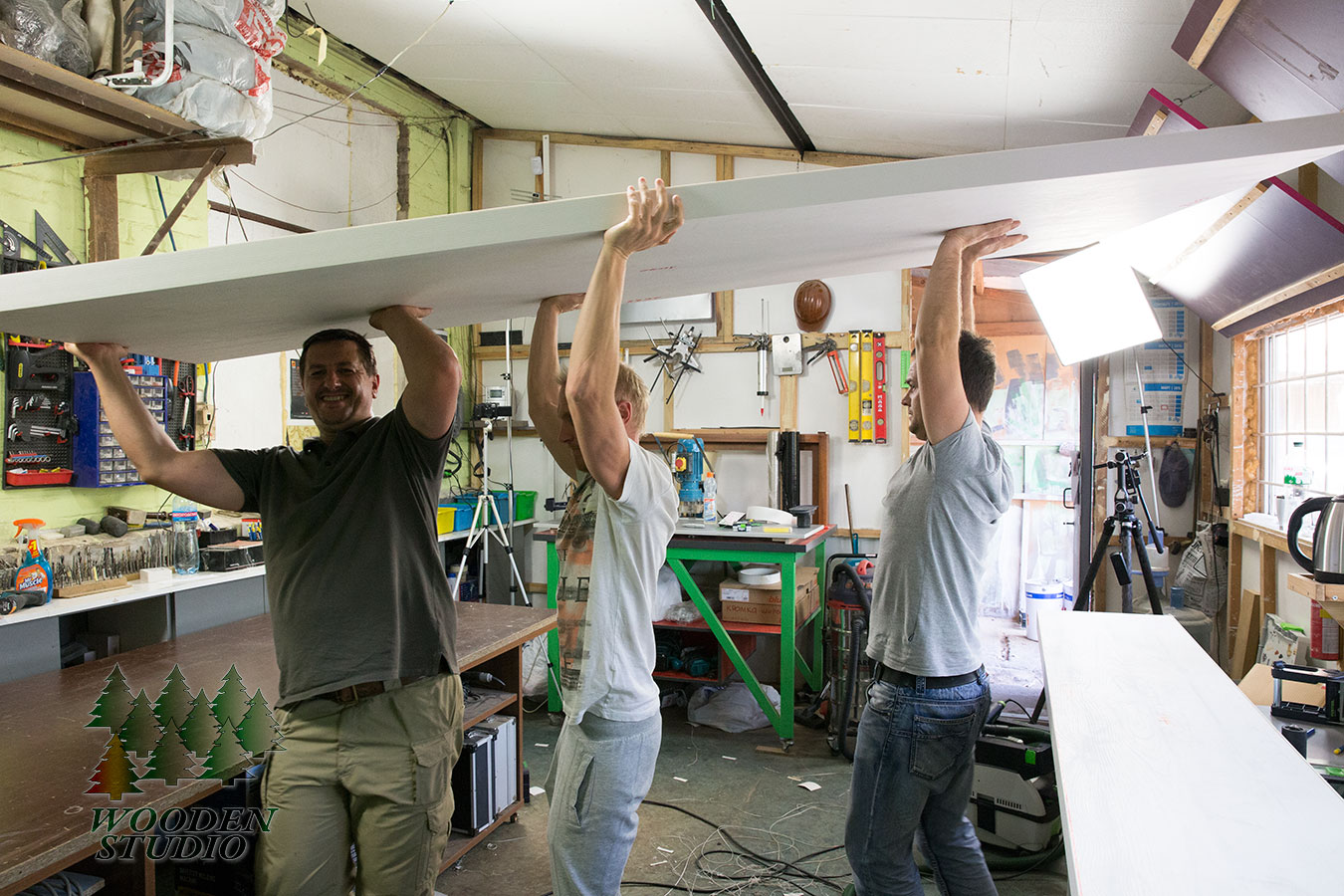

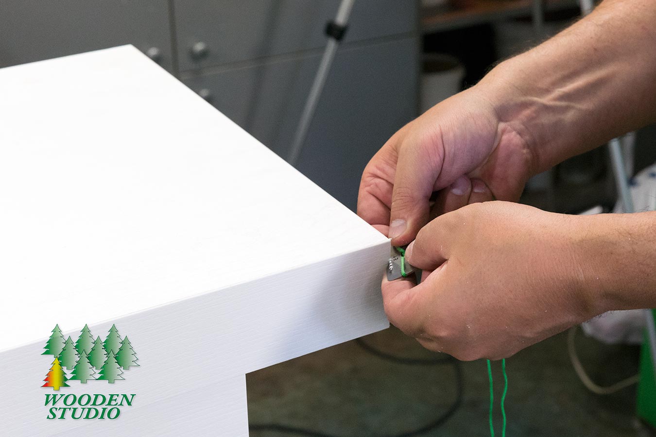

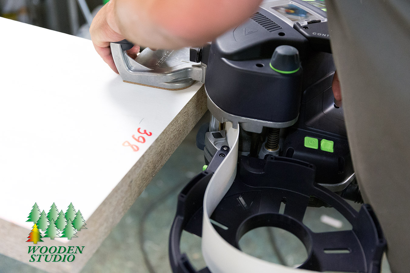

На заметку дизайнерам, проектировщиками, заказчикам, мастерам и тем, кому интересно...
Предыстория.
Знакомые мебельщики взяли в работу интересный заказ. Все как обычно - эскизы, чертежи, заготовки. Одно отличало, увеличенная толщина деталей. По проекту она должна была быть (со слов исполнителя) около 80 мм. Но, возникал вопрос кромкования. Уговорили дизайнера и клиента уменьшить толщину деталей до 60 мм. Заказ пошел в работу.
Через время получили заготовки и... О, чудо!!! Толщина 62 мм, а в некоторых деталях доходила до 65! Не буду рассказывать о причине столь "распухшего" сендвича, но факт остается фактом.
Найти кромку нужной ширины большого труда не составило, но возник вопрос. Как ее наклеить?
Ни одна из контор не взялась за такую работу. Подрядчики занялись поисками альтернативных технологий и клеев. Работа остановилась.
Ситуация долго не менялась. В итоге по рекомендациям многих обратились ко мне за помощью.
По сути я не оказываю такие услуги, но этот случай был неординарным. Коллеги реально могли "пролететь". В общем принято решение - спасать заказ!
На практике это произошло так. Собрал кучу необходимого оборудования. Приехал по указанному адресу и по месту закромковал детали. Все довольны.
P.S. Возьмите на заметку этот случай и учитывайте при проектировании мебели.

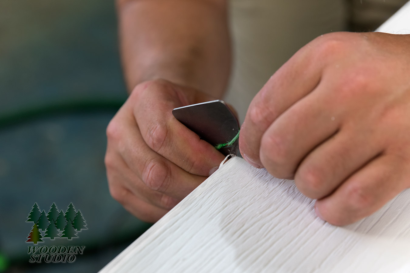

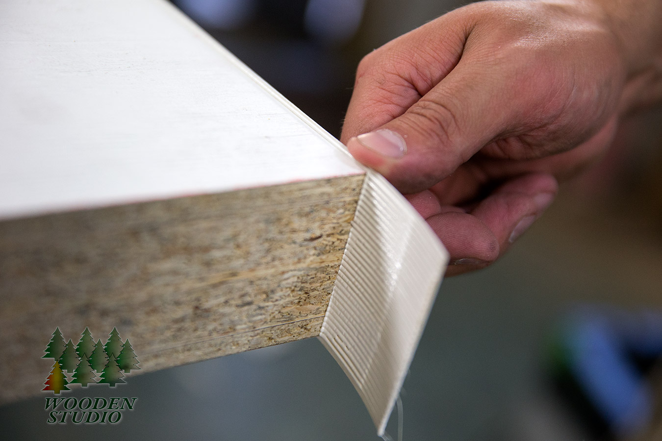

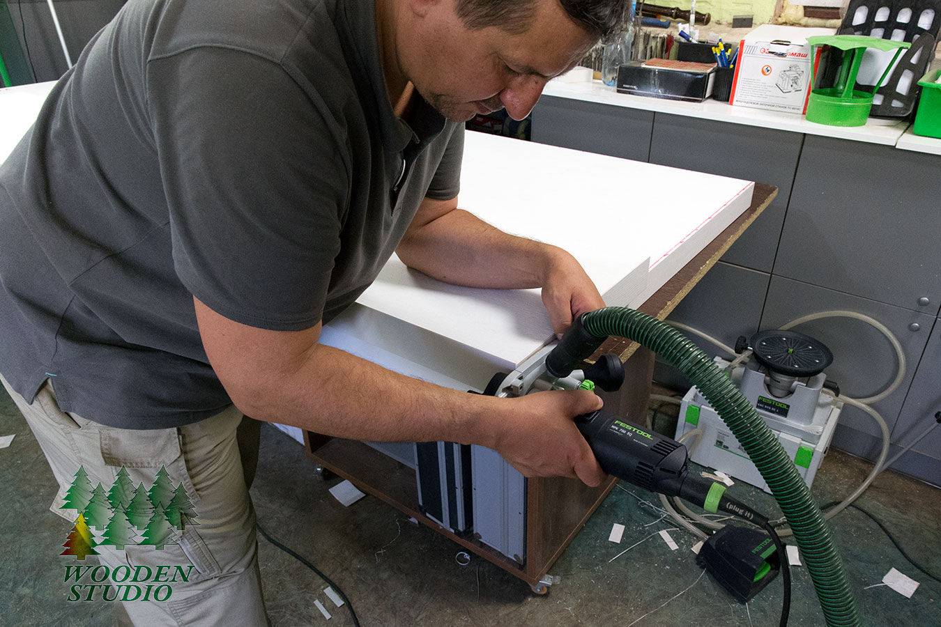

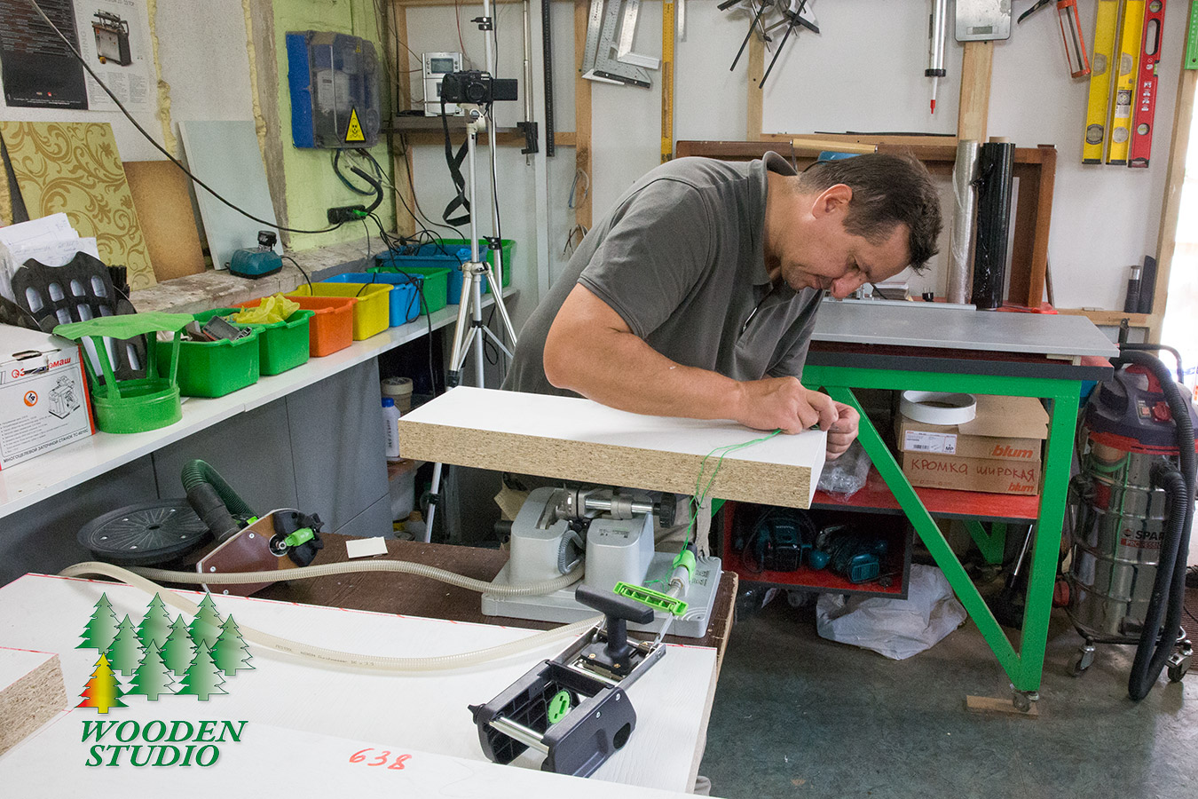

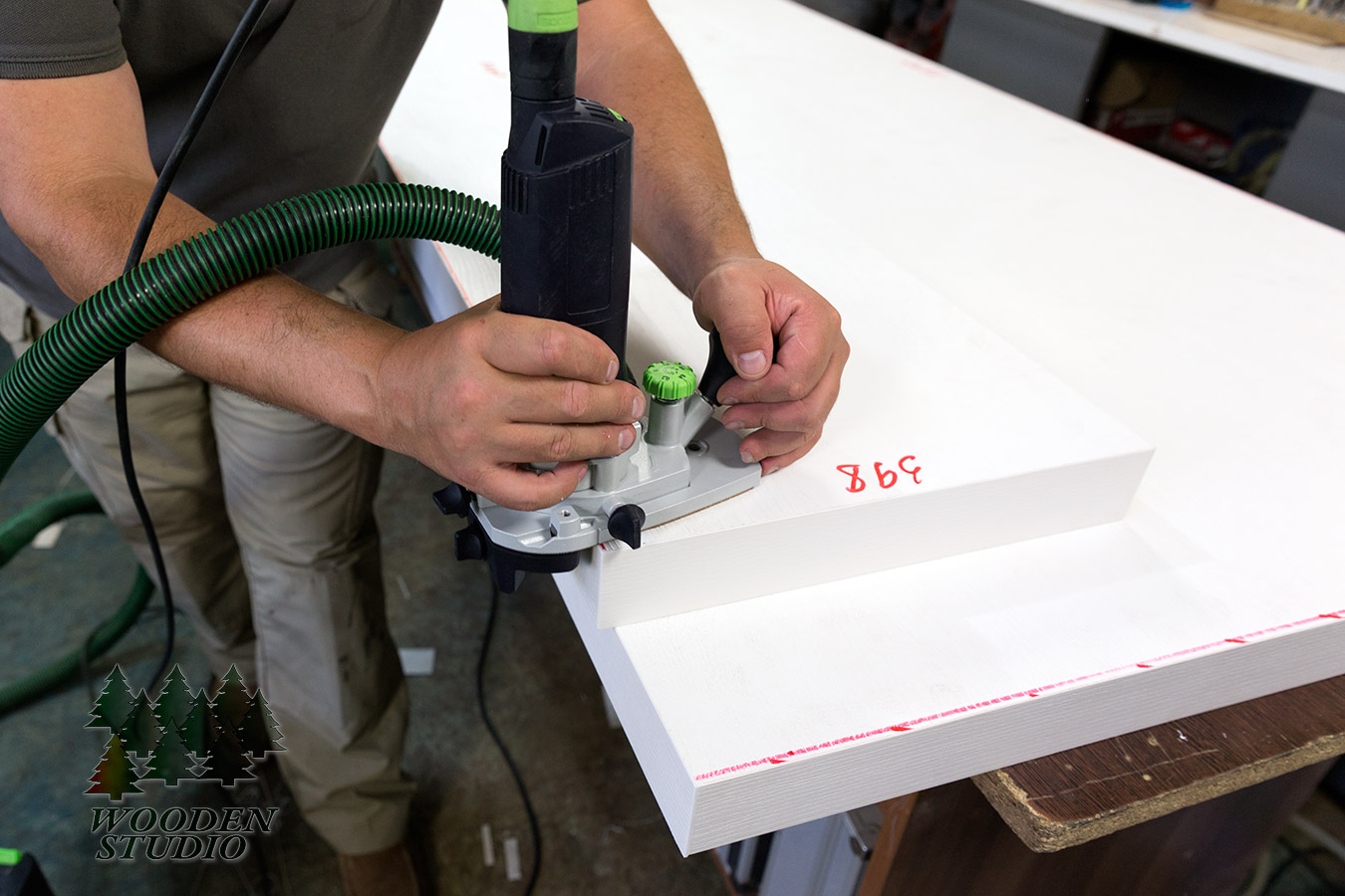

Предыстория.

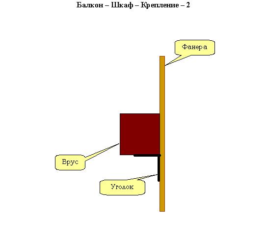

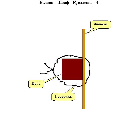

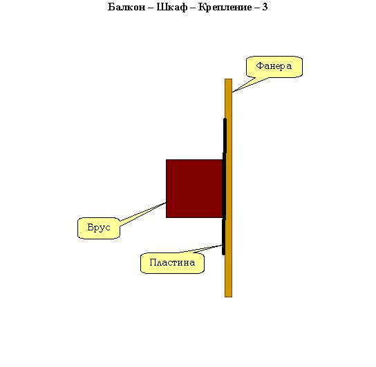

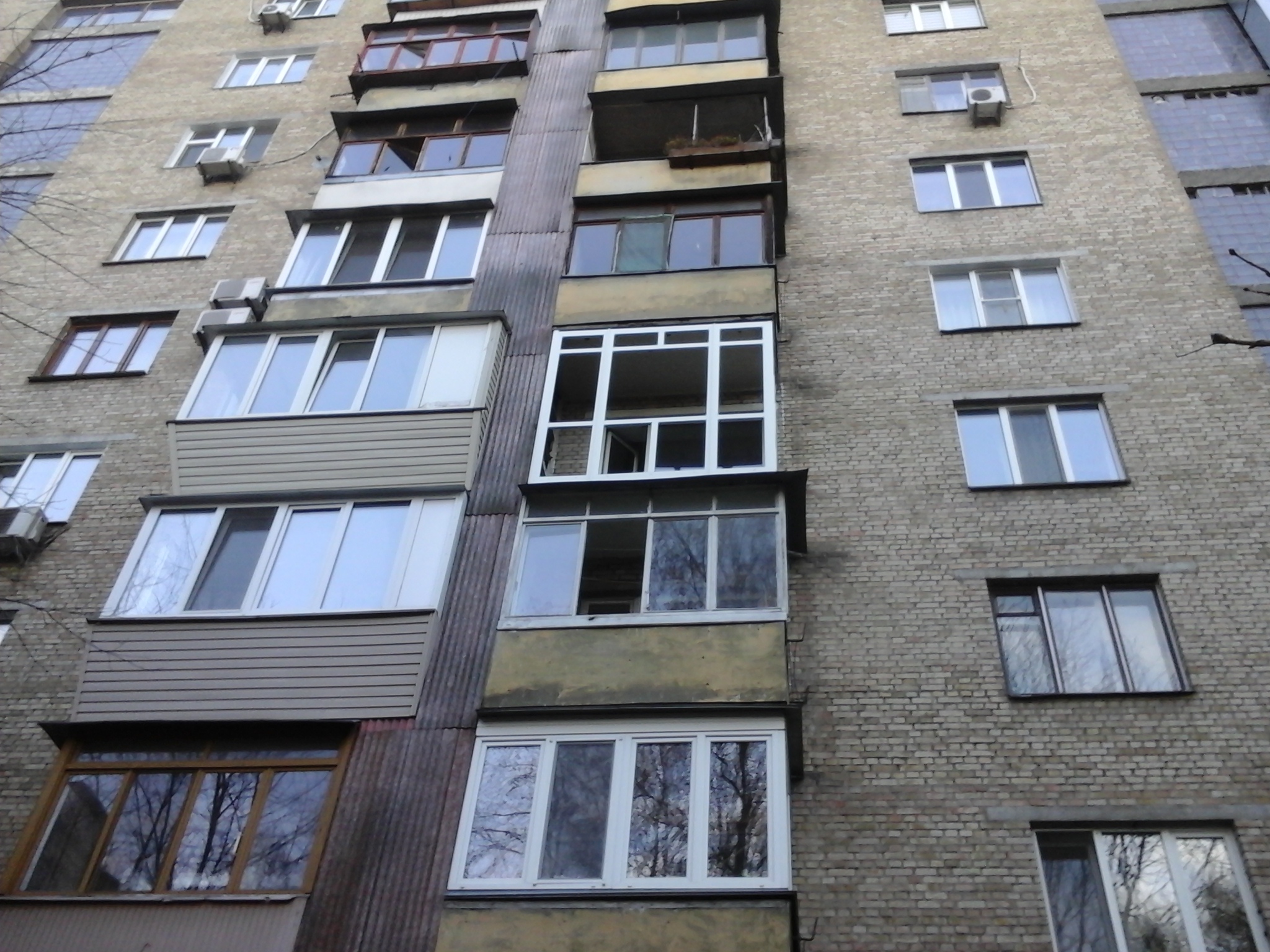

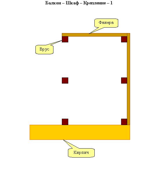

Прошу подсказки: имеется балкон, сдвоенный с соседским через шкаф с фанерными стенками от соседа и улицы (последняя сторона закрыта пластиковым шифером). Хочу старый шкаф выбросить, а внутри двух фанерных стен и одной кирпичной стены дома установить новый шкаф. По конструктиву это будет шкаф со стойками из деревянного бруса, полками из фанеры и фасадом из ДСП. Со стороны улицы и соседа планирую проёмы между стойками и полками заполнить ЭППС. Но для того, чтобы ЭППС не выпал наружу стойки шкафа надо наглухо соединить с фанерными стенками. Как это сделать, чтобы всё получилось хорошо и при этом не тревожить соседа, ведь не исключено, что фанерная стенка общая?
Для наглядности выкладываю свои варианты:
фото 1 - схема шкафа;
фото - 2 - крепление стоек к фанере при помощи уголков;
фото - 3 - крепление стоек к фанере при помощи пластин;
фото - 4 - крепление стоек к фанере при помощи проволки.
Игорь&Ира Как это сделать, чтобы всё получилось хорошо и при этом не тревожить соседа, ведь не исключено, что фанерная стенка общая?
Возможен вариант 2 и 3. Но лучше, если фанера тонкая и уже "в летах", крепить со стороны фанеры насквозь. Надо знать состояние фанеры между Вами и соседом. Может она уже не годная и держать не будет.
Фанера ещё живая и, если её прикрепить к брускам-стойкам, свою функцию по удержанию ЭППС от проваливания выполнит. Но крепить саморезами фанеру насквозь к брусу не получится, так как сосед и пластик. Может на клей? Только как подтянуть фанеру впритык к брусу, чтобы успела схватиться?
Фанера в Вашей конструкции должна не только выполнить функцию удержания ЭППС, но и функцию связи стоечных брусков в единый короб. Вы ж потом нагрузите этот карка банками. Или Вам надо сделать полный 3-х мерный жесткий каркас из бруса, а фанера будет только облицовкой. То есть, не тольк сделать плоские каркасы из бруса, а соединить их брусками между сбой. Тогда придвините каркас к фанере и на пластинах или уголках его просто прикрутите к фанере и к кирпичной стене для того, что бы не двигался.
Именно так и задумано.
3-мерный каркас будет прикреплён к стене, полу и потолку.
Проблема в креплении фанеры к каркасу в качестве облицовки.
Тогда со стороны соседа креить фанеру вообще не обязательно. Просто плотно поставите каркас к фанере. А со стороны улицы можно закрепить и насквозь.
При нажиме пару см люфта гарантировано.

Странная конструкция... Тогда на пластинах или уголках

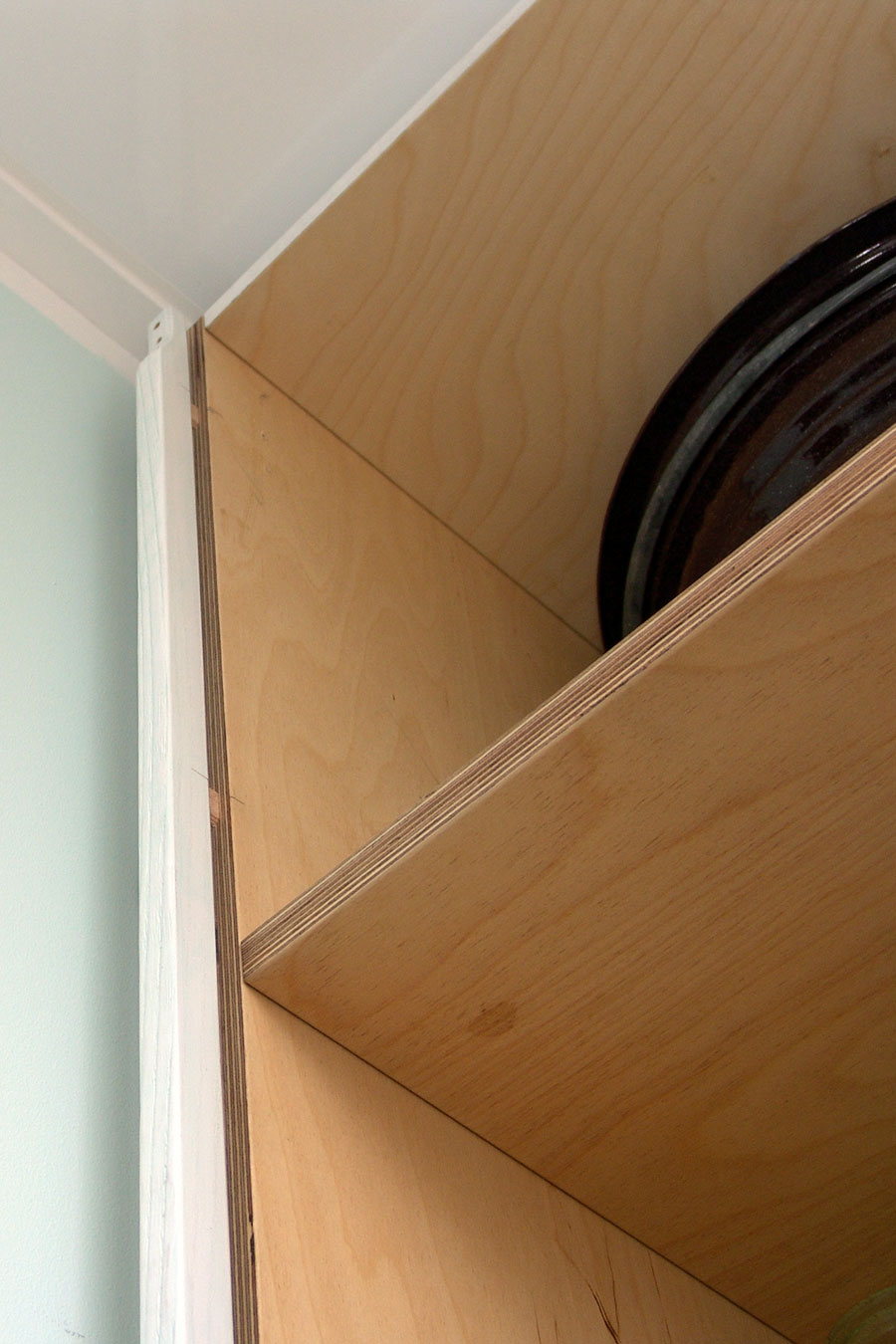

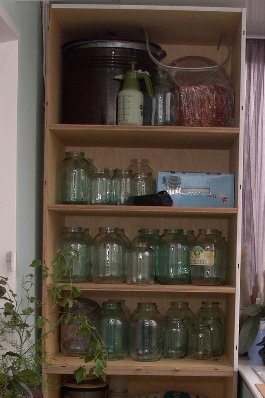

Я тоже делал шкафы и сначала хотел использовать старый каркас (он был из алюминиевых профилей) с полками из досок. Решил заменить доски на фанерные полки. Когда стал делать расчеты, то понял - полки, дно, верх будут из фанеры, то не проще ли добавить две боковины из той же фанеры и получить полноценное, стабильное изделие? На том и остановился. Заказал на 1 лист фанеры больше и в итоге получил идеальный, надежный шкаф. Стену за шкафом утеплил и покрасил.
Фрагменты шкафа. К слову он разборный.
К соседу вылезут саморезы - будет скандал.
Наблюдаю со стороны продвижение проекта. Если интересно другое мнение, то на сегодняшний день каркасная (на брусках) конструкция не лучше полностью фанерной.
Проект - это громко сказано. :) Просто у меня каркасный шкаф получился весьма недурственно, поэтому и не ищу чего-то другого. Кстати, не могу понять, как у меня соединены бруски, что не видно ничего металлического?
Заказал на 1 лист фанеры больше и в итоге получил идеальный, надежный шкаф. К слову он разборный.

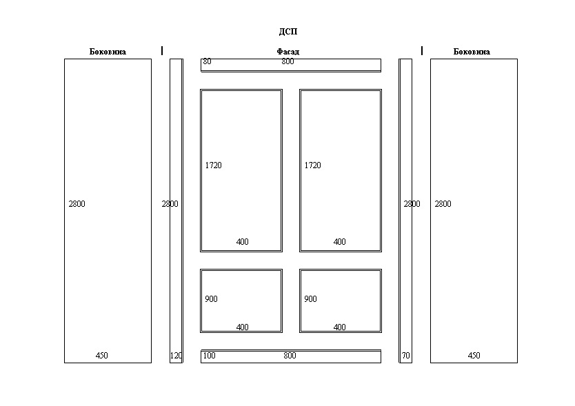

1. Боковинки из фанеры 18мм, полки 21мм. Задняя стенка фанерная 4мм.
2. Полки к боковинам крепятся на шипах и притянуты шурупами.
3. Опору исключил из конструкции. Полки прикручены к задней стенке (или наоборот). Прогиба нет. Полки полностью заполнены 3х л. банками с содержимым.
4. В моем случае он двухсекционный. Нижняя секция до подоконника. Верхняя побольше. В последствии верхнюю разрезал еще на две. Для возможного демонтажа.
5. При толщине 18мм используются стандартные мебельные петли.
Влагостойкая более долговечная. Все зависит от Ваших финансовых возможностей.
По Вашему совету буду брать один лист для фасада 2800х1000 и двух боковин по 2800х450 (см. схему: размеры даны приблизительно; все стороны планирую кромковать 0,5 мм, а где двойная линия - 2,00 мм - это дверцы по периметру и примыкающие к ним торцы шкафа; или лучше всё сделать 0,5 мм?).
У "Kaindl" лист гладкой - 2000 грн., структурной - 2700 грн. Готов брать первую.
Полки, верх и низ шкафа доберу влагостойкой фанерой 18 (20?) мм.
Непонятно, что пустить на заднюю стенку?
