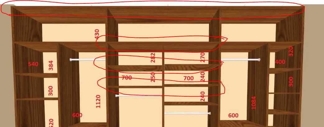

Необязательно. Фиксируйте свою конструкцию за капитальную стенку сзади - будет лучше и жестче стоять, чем с ДВП.
А чем фиксировать принято? В ветке упоминаются подвесы CAMAR 807. Но это для навесных шкафов. Тут наверное сгодится что-то попроще. Нагрузок ведь таких не предполагается...
Я обычно делаю несколько ребер под полками, как на фото выше, и просто саморезами сквозь ребро притягиваем всю конструкцию к стене.
8 саморезов, (анкеров, турбовинтов - чтоб надежно держалось в стене) в верхней части шкафа достаточно - по 2 в каждое ребро.

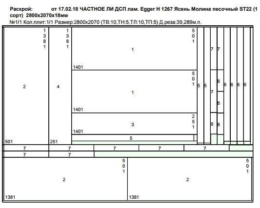

Детали меньше 70 мм. программа считает как криволинейку(ручное кромкование).
Поменял спецификацию на 70 мм - криволинейное кромкование исчезло.
Ещё вопрос: а насколько необходимо кромковать вообще или со всех сторон эти упоры, так как цена вопроса до 500 грн.?
И ещё один момент: одни и те же детали задавал в программе с и без кромкованием упоров - получил разные карты раскроя (см. рисунки).
Тут больше повлияло сохранение текстуры по длине детали.
Я отменил эту опцию: в гардеробной мне она не нужна, но зато вписался в цельный лист. Может ещё попробовать с этой опцией?
Эта опция доступна для каждой детали,но при каждом новом наборе ,вариант карты кроя может быть новый.
Каждая кромкованная сторона увеличивает размер детали на 0,5 мм. для фугования.
А нужно ли кромковать все стороны - это вопрос "религии" .Однозначно детали оклеенные со всех сторон это лучше, но вот насколько хуже детали без кромок это тема для "холивара" .(я думаю мы не обсуждаем, что видимые стороны клеим однозначно)

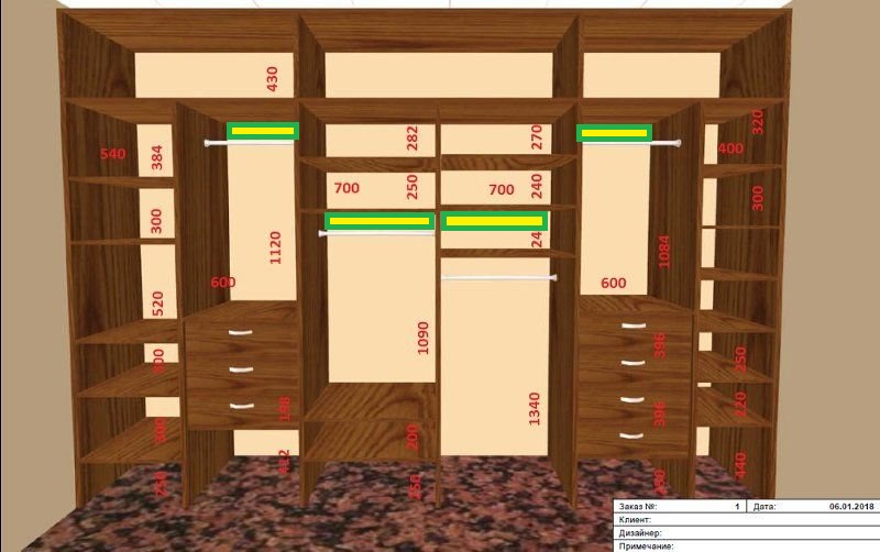

Вижу три варианта:
1) При кромковании в вияре ставьте галочку "размер с учетом кромки" (или как она там называется) или смотрите пункт 2
2) Даже 0,4 мм кромки учитывайте в рассчетах (по 1 мм на деталь), так как если попадется несколько полочек в ряд, которые будут идти параллельно с деталью длиннее, то появится разбежность в мм и больше. На картинке форумчанина Viktor отметил места, где могут появится розбежности, если не учесть эти миллиметры при рассчете.
3) Не кромковать стороны, котрые плотно стыкуются с другими деталями
