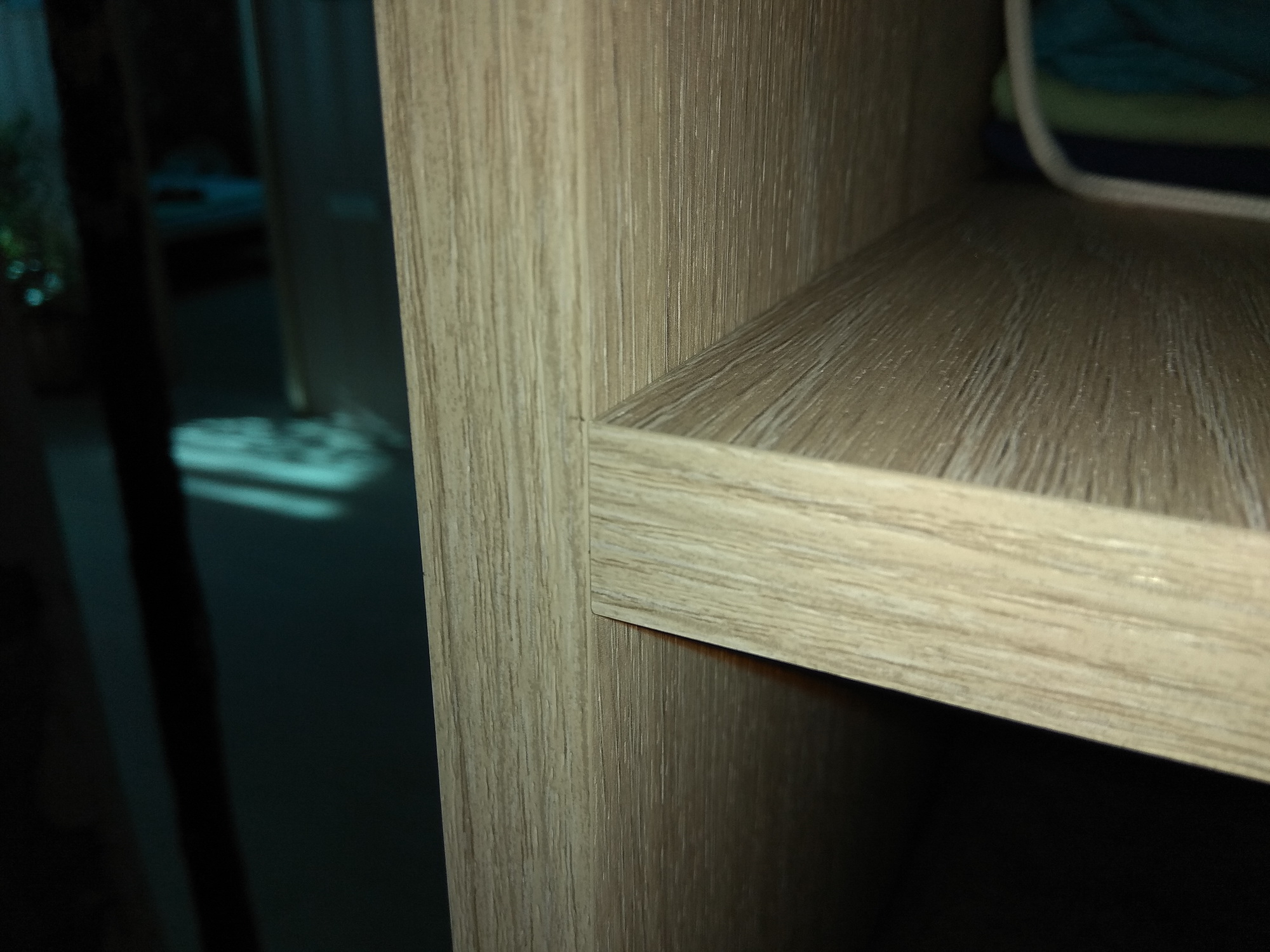

Те торцы, которые упираются в боковины, не нужно кромковать вообще ничем, ни 2мм, ни 0,4 мм. Кромка там лишняя в любом случае, она создает неаккуратный, некрасивый стык.
0,4 в стыке аж никак не видна. А 2 мм кромку будет видно, так как у нее закругляют края...

Она там нафиг не нужна та кромка, ни в каком виде. Дело не в деньгах совсем. Даже тонкую видно на этом стыке, она придает мебели неаккуратный простецкий вид.
Закромкуйте всё и везде, с лица и с изнанки, но там, где торец притягивается к боковине - кромка мешает, она там лишняя...
Ниче там не видно, не надо так упорно это утверждать :) Простецкий вид может придать безвкусно подобранные ручки или рисунок ДСП, но не кромка 0,4 на стыке.
Ниче там не видно,
Та ради бога - любой каприз...
Но если 0,4 не видно, то и зачем она там, в несъемных полках? А 2мм - очень даже видно.

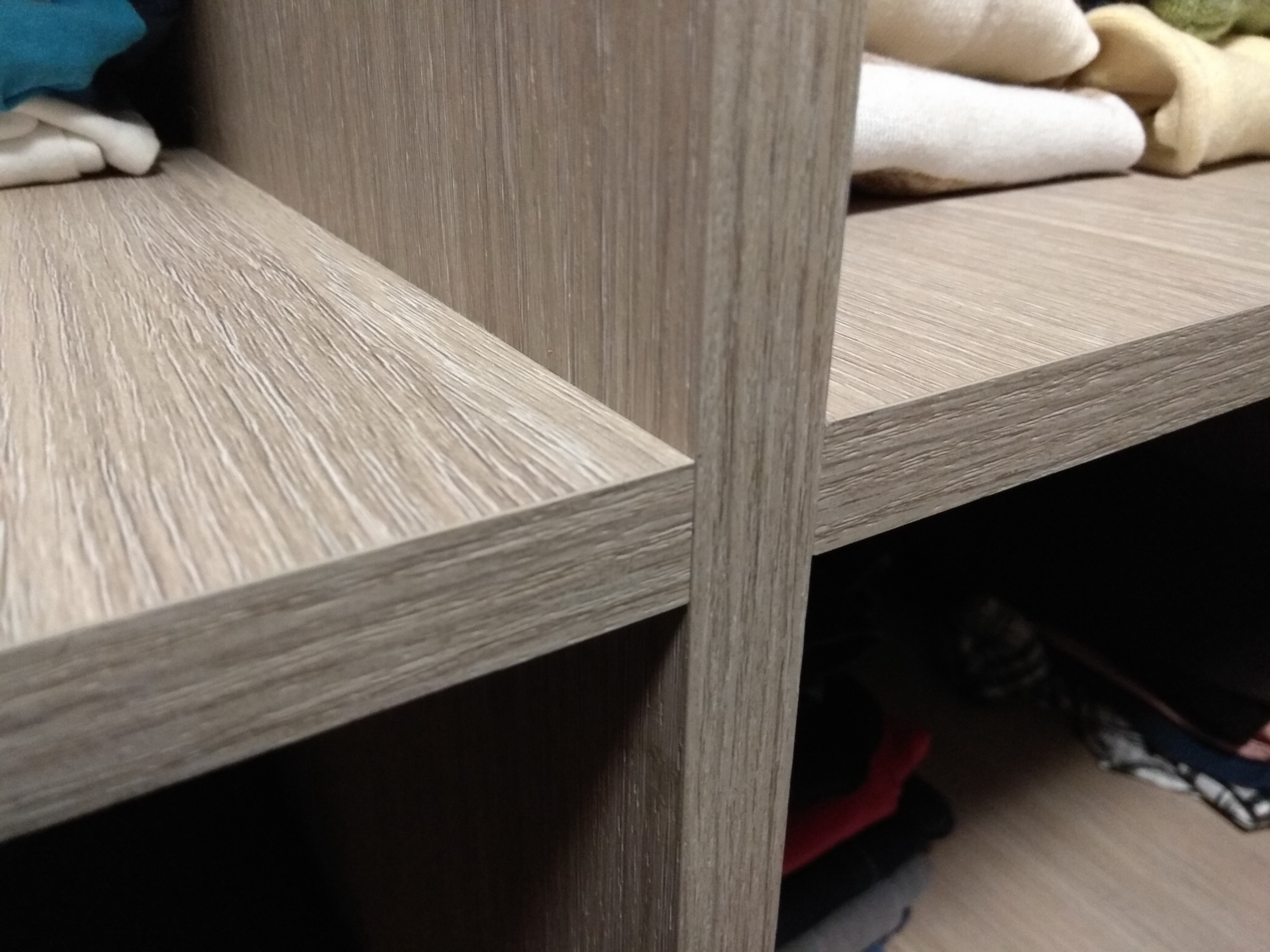

Если нечего делать и переводить материал и деньги, давайте я поставлю кромку в заказе на нужные торцы, а заберу себе деньги за кромку и за кромкование. Могу подтянуться со своей картой, еще немного мне отсыпите со скидки.

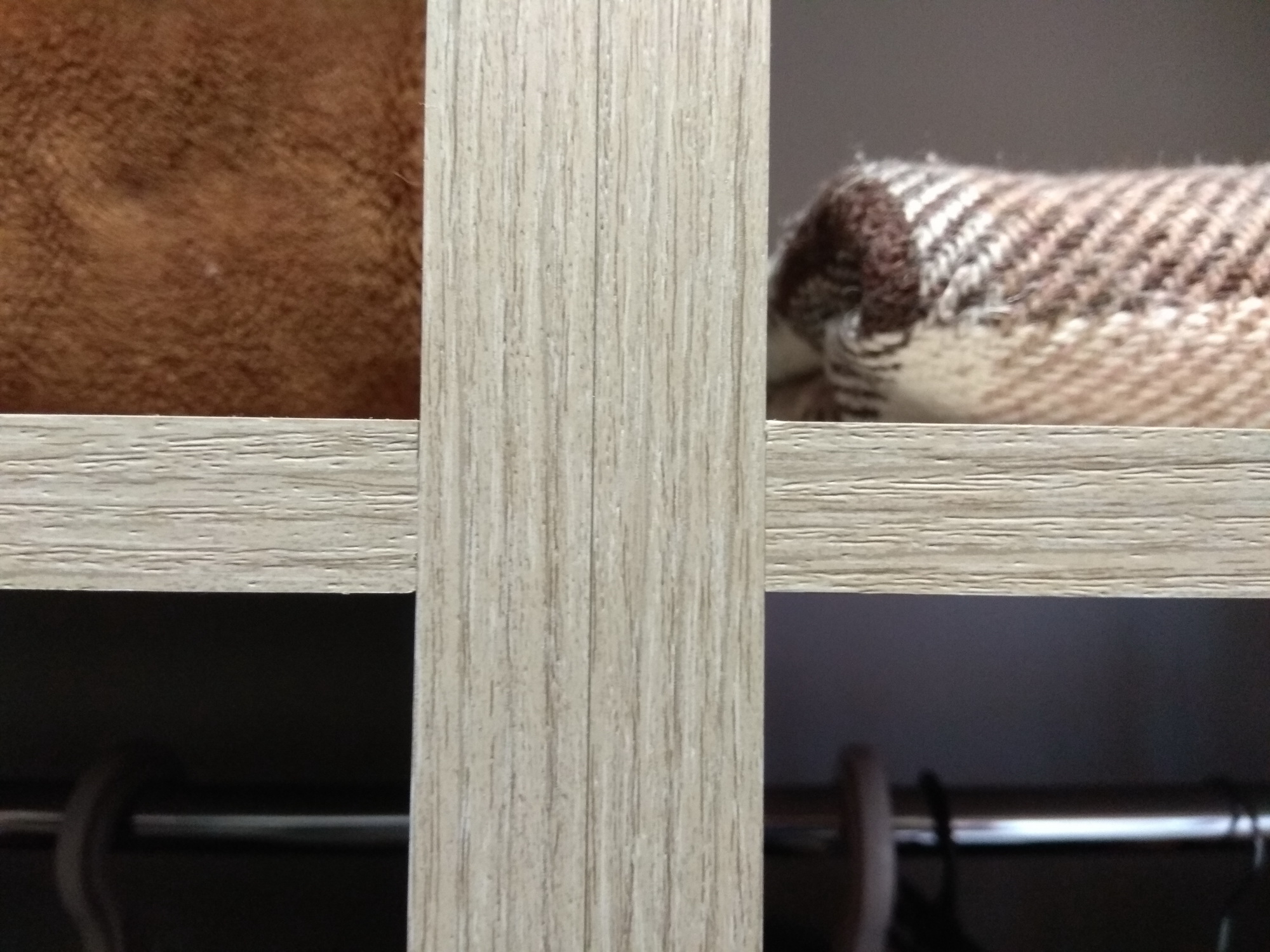

На фото стыки моей гардеробной с кромкой 0,5 по всем торцам. Но ты не смотри, а то ослепнешь, не дай Бог.
Вас понять, еще конечно постараться нужно.
Причем тут "руки не из того места" к кромке деталей по периметру? да и в целом к теме которую обсуждали?
Фотограф старался нужный ракурс выбрать что бы не было видно стыка двух деталей в месте где эту кромку должно быть заметно?

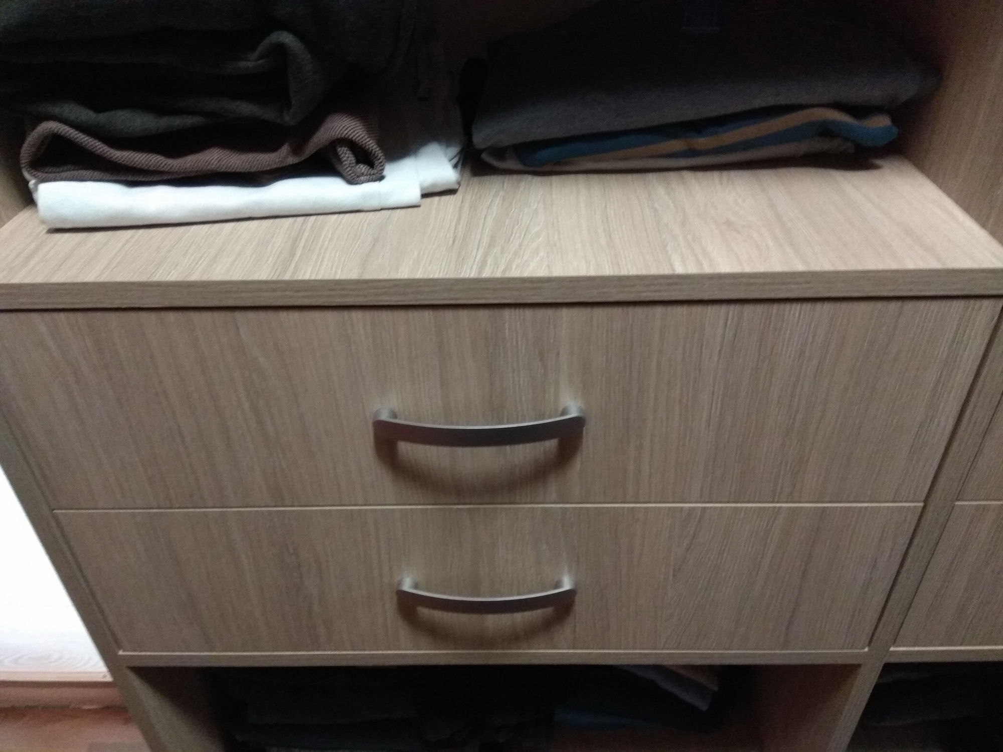

А на счет ослепнуть! таки да мне лично полки против текстуры в вашем гардеробе очень сильно режут глаз.
... мне лично полки против текстуры в вашем гардеробе очень сильно режут глаз.
Нужно, чтобы текстура со стоек как бы перетекала на полки? Это же придётся лишних листов прикупить... Для гардероба это наверное не очень нужно. Я старался на листочке разместить детальки как можно компактнее. Получилось 8 листов ДСП. Причём 8-ой был бы почти целый в остатках. Там только 3 детали 500*600 размещались. На ВиЯре для этого процесса используется классная прога. С первого раза она сделала раскладку один в один с моей ручной. Девочка предложила покрутить мелкие детальки, но предупредила насчёт направления декора. Мне этот момент был неважен. В общем с третьей попытки всё поместилось на семи листах.:D
Потому что если сборщик не может выставить и притянуть детали, то тут дело только в руках. Ну или кривой порезке. В моем случае порезка была ровной. Осталось дело рук...
Ракурс выбран так, чтоб было видно и наружную сторону и изнутри. На фото одновременно два стыка, чтоб предупредить будущие комментарии.

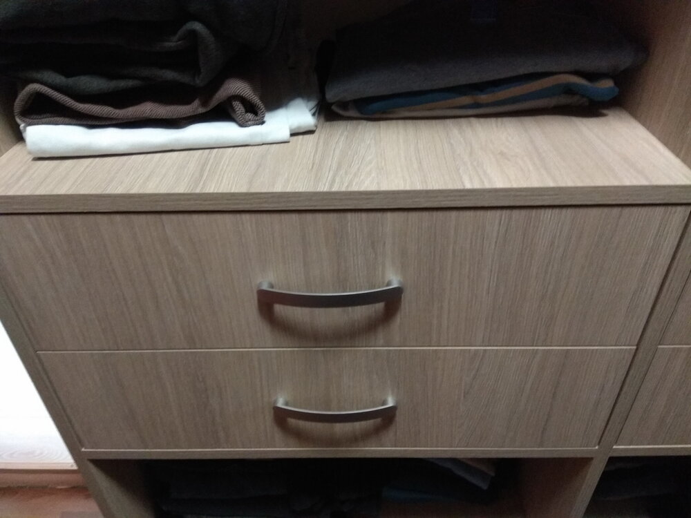

Глуп тот, кто судит не зная. Полки размещены так рисунком, потому что еще есть выдвижные ящики, на которых рисунок расположен соответсвенно. См. фото.
В любом случае тебе я ничего доказывать не должен. Своей работой доволен (тем более, что она была у меня первой :) ), мнение про кромку сказал. Остальным форумчанам желаю правильных расчетов и ровных рук :)
