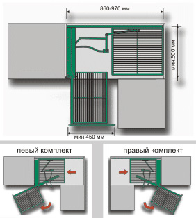

Интересно услышать мнение специалистов о системе "магический уголок" для кухни: практичность, стоимость, целесообразность, выбор производителя и пр.

Целесообразность зависит от проекта кухни. Дорого. Innoxa.

Угловая тумба 90х90 или 100х100 с прямым углом.

1. С какой цены стартуют подобные девайсы на украинском рынке?
2. Есть ли такие вещи под тумбу 900х600 мм и 1000х600 мм?
3. Возможна ли установка в уже готовую тумбу?

1-не знаю, кроме инноксы мы другие не ставим
2-стандартный подойдет
3-да

1. Какая закупочная цена?
2. Стандартный полностью заполняет пространство тумбы 1000х600 мм?

1. ;-)
2. Почти. Размеры парой постов выше Вы сами разместили.

не знаю закупочной, но в прайсе на сайте mt.ua 305 евро

ВЫ поезжайте и подвигайте, и сами поймете удобно ли это.
ИМХО, вещь не удобная в эксплуатации, просто неудобно и неклюжая. Передняя часть полок полюбому доступна, глухая зона шириной 450 и глубиной 450. Лучше ей пожертвовать для хранения чего-то редко нужного.

1. Вы про все магические углы или только про кроносовский?
2. Самому интересно. Первая часть по ширине дверей (до 300-400 мм) и полностью выдвигается наружу. Вторая часть может быть шириной до 600 мм и, естественно, не может полностью стать напротив дверного проёма. Так ли?

Та к Вы поезжайте в Киев и спросите "Кем был Паниковский до революции?" :-) Иными словами, опыт критерий истины. Итак, открыть фасад, выдвинуть и повернуть одну корзину (груженную), потом аккуратно (там какие-то нестыковки бывают)выдвинуть вторую груженную, а потом все эти движения в обратную сторону.
В конце концов, в дальней корзине будут храниться крайне редко нужные вещи- сухари, то есть.
А что там 21-12-2012? Я сгущенку, варенье, мед запасаю, зачем мне сухари?:-)
Все магические уголки, которые мне доводилось пробовать в работе, мне казались громоздки, неуклюжи и тяжелы в движении, ИМХО.
Пространство, в которое они встраиваются, не означает что оно все будет использовано. Если фасад ш.400(450), то обе корзины 400(450), а значит еще 200 (150) будет пропадать.
