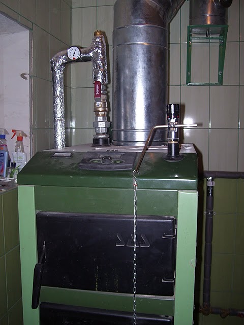

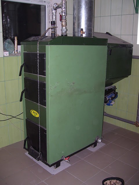

я - да)) просто не тешил себя сказками, а инженерное образование позволяет судить что реально, а что нет
для тех кто не в курсе, у нас обоих котлы вот такие

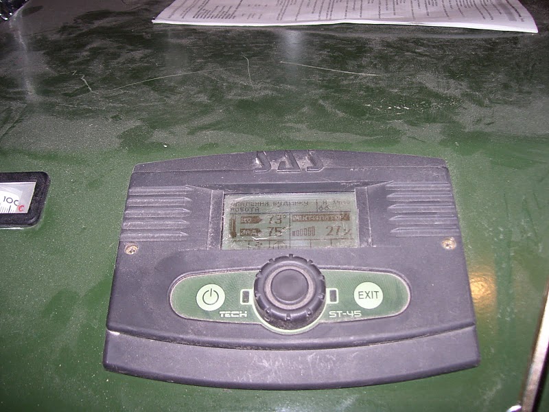

кстати, единственный его недостаток БЫЛ это контроллер, который не умел модулировать мощность, сейчас несколько контроллеров на выбор и обещают менять бесплатно

Хороший агрегатец... годный. Поддается допилу под условия. Говорят новые модели идут с поумневшим контроллером. При желании и ручной подаче успешно топится дровами.
Это Ростислава аппарат

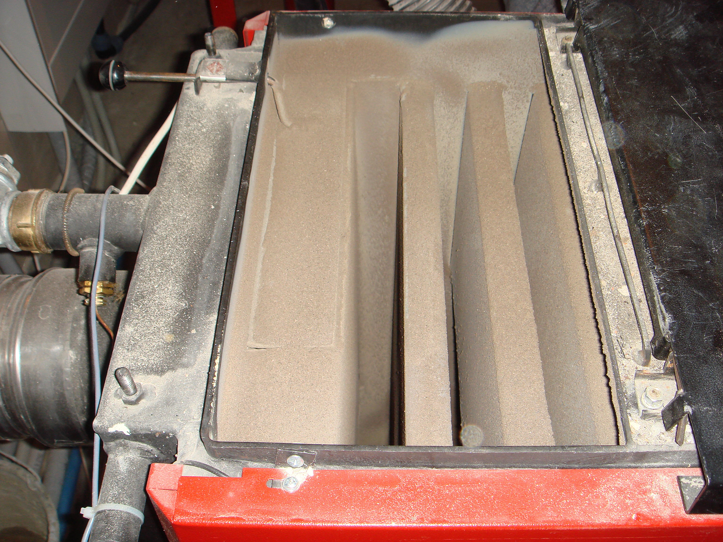

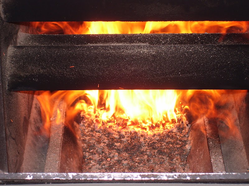

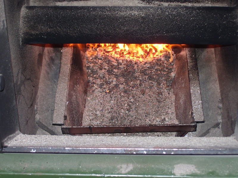

Если 3 фото это рабочее фото, то что то с тем аппаратом не так! Либо не достроен, либо автоматика не доработанная, или же это недостаток котлов на всем - недожиг идет страшный перерасход пеллет при таком горении будет на 20 % больше и то это еще лояльный прогноз - а дымоход чистить нужно будет после каждого сезона!
На моем фото теплообменник котла который проработал 2 месяца - такое должно быть на теплообменнике котла при правильной работе пеллетного котла, и никакой сажи. После этих котлов в большинстве случае даже не требуется чистить дымоход

Не знаю, аргументируйте.
Пеллеты сгорают в труху и мелкий пепел, не коксуются. Дымоход в чудесном состоянии.
Что не так?
Да, передоз пеллет чуток вроде есть, но причиной этому дурацкая конструкция самой решетки подачи воздуха и тупость встроенного контроллера, не умеющего модулировать подачу и поддув.

А там на фото сажа на теплообменниках вот тот черный слой сверху и по бокам, тоже самое будет и в дымоходе. Опять же вот то черное имеет свойство загораться и гореть с температурой 900-1200 гр - это так на всякий случай.

вы диаметр дымоходов для етих котлов видели... какая сажа....Согласен ! самые лучшие котлы ОРОР !
Да ! звонил Саше САС сказал что контроллеры будут менять !

Причем диаметр дымохода к саже???

Не только от регулятора зависит модуляция, интересно сколько доплатите за новый регулятор - да прямо отличные котлы, узнаю поляков.
