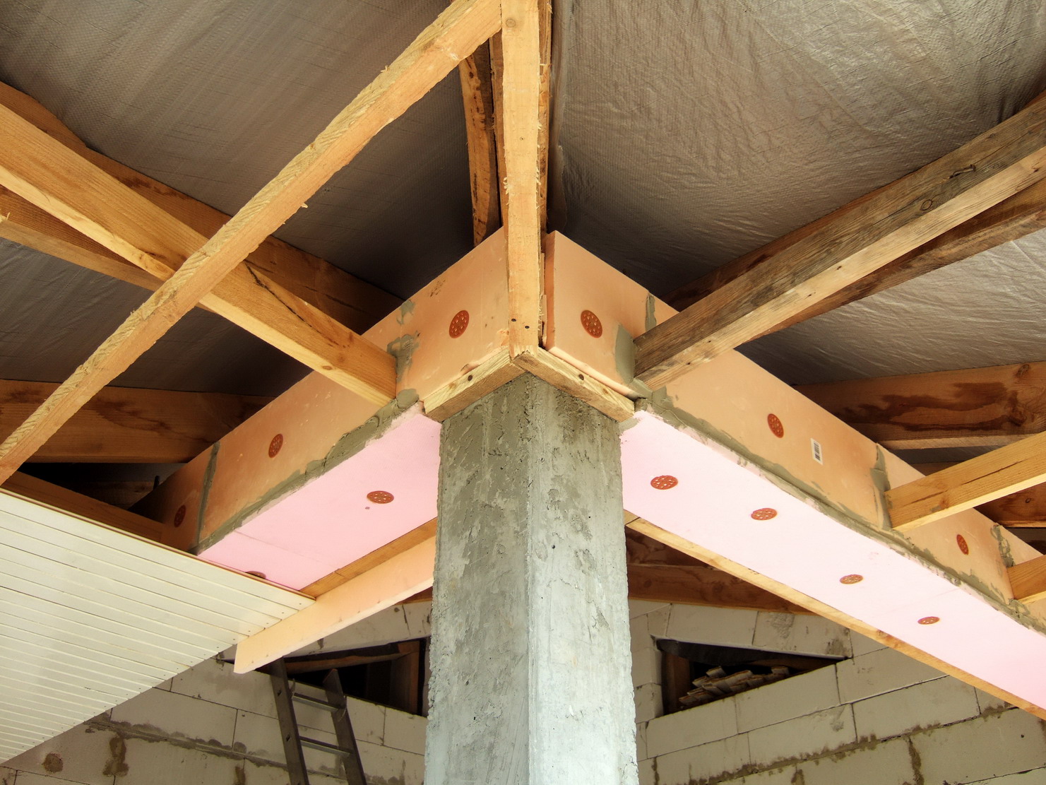

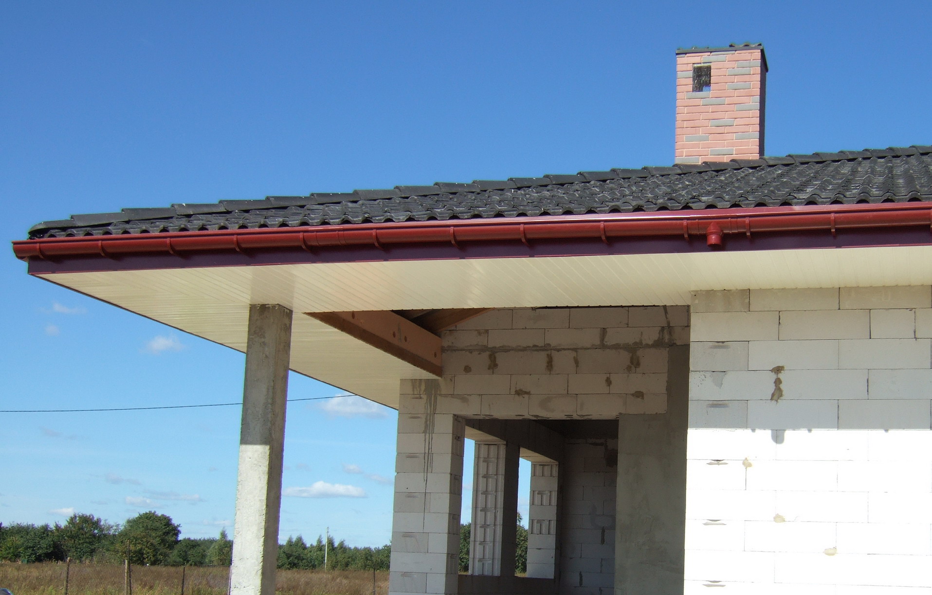

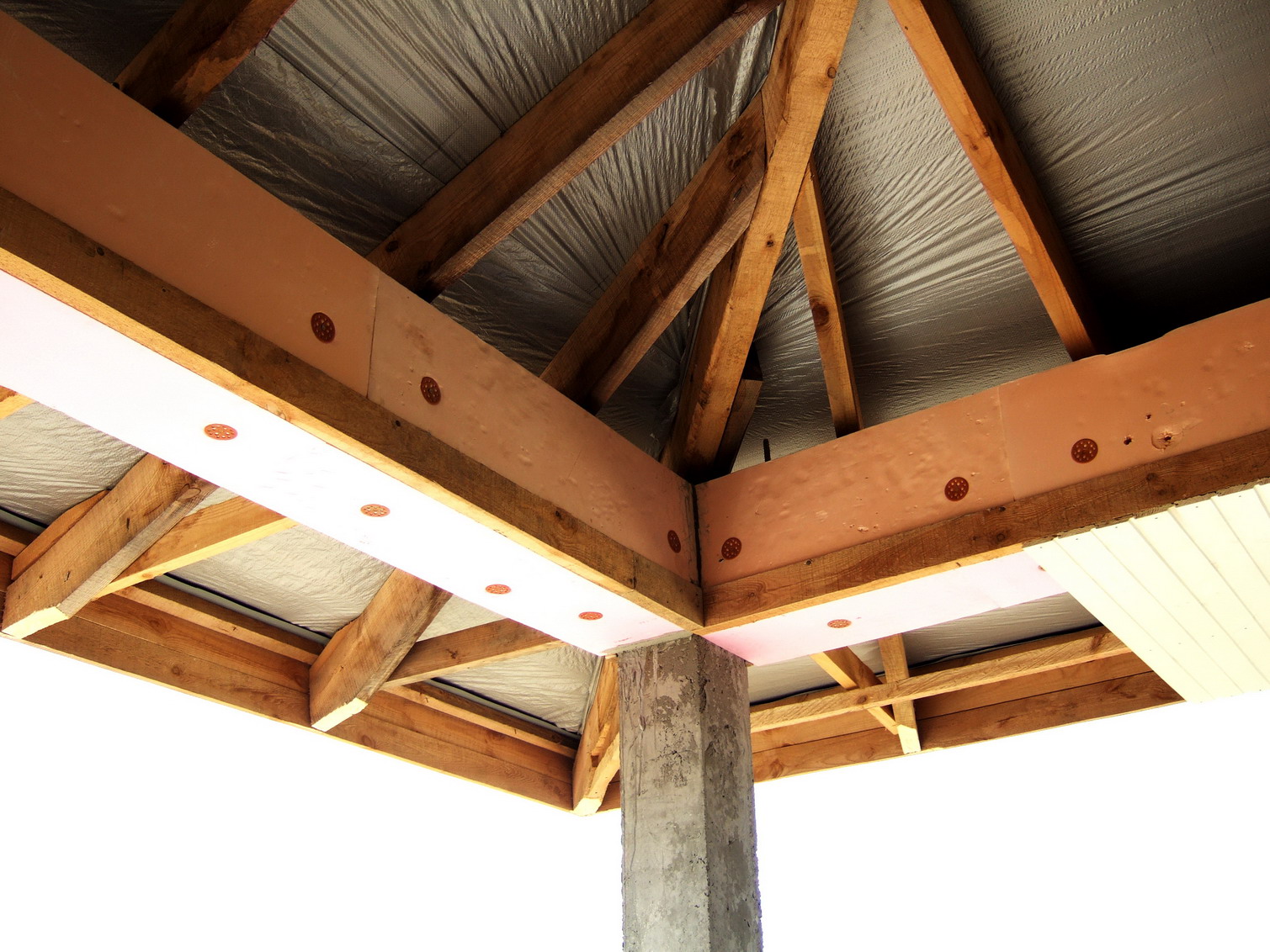

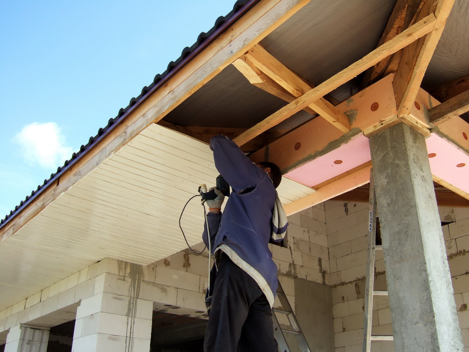

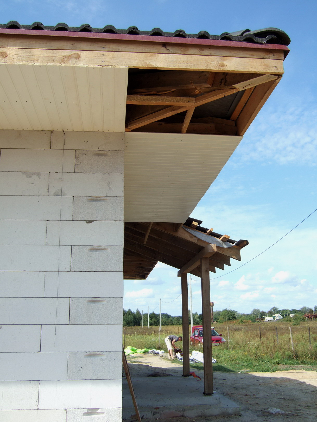

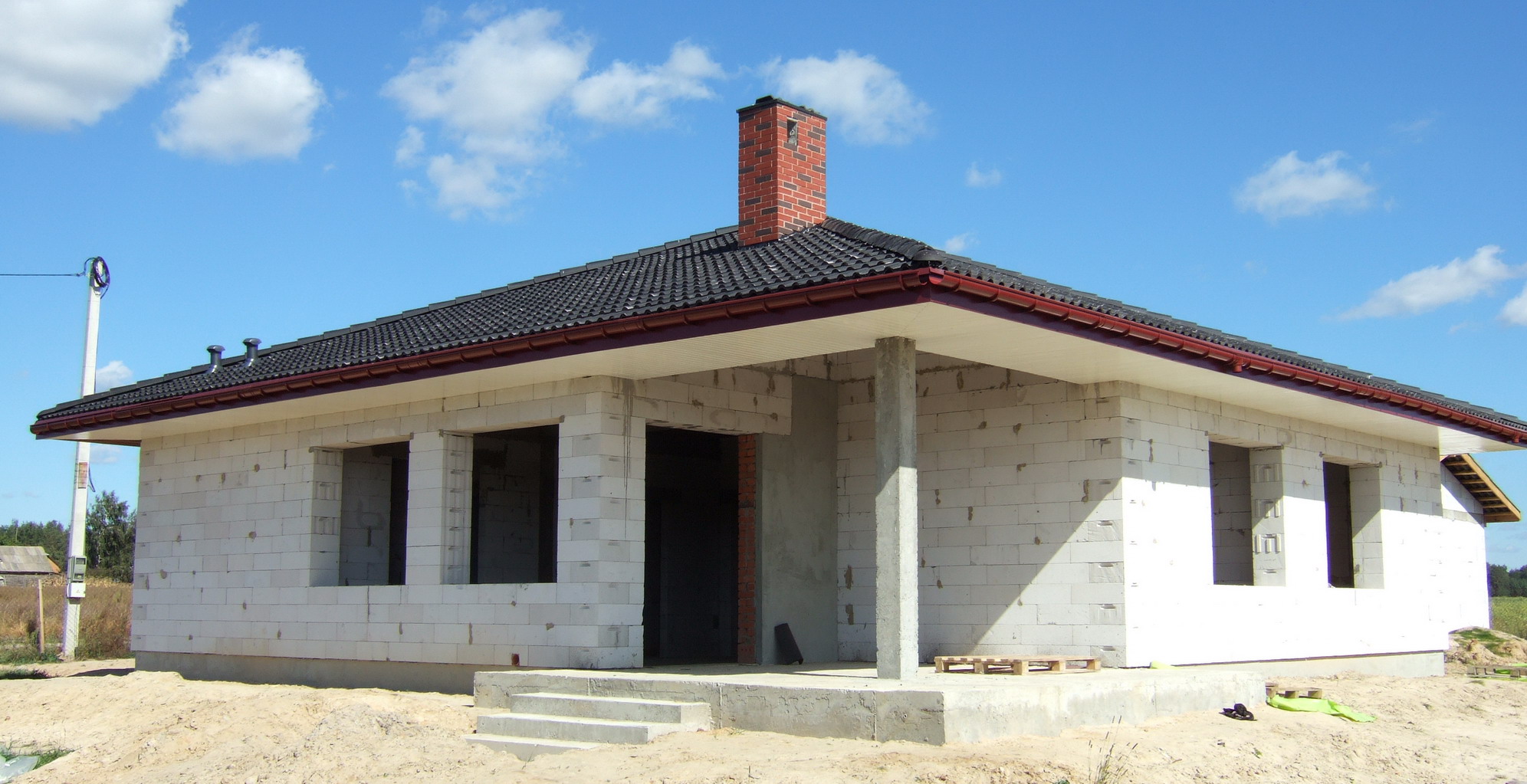

На выходных наш кровельщик приступил к пошивке свесов крыши — соффитам. Но перед этим он утеплил ЭППС железобетонные балки над террасой, чтобы не было мостиков холода там, где они переходят в армпояс.

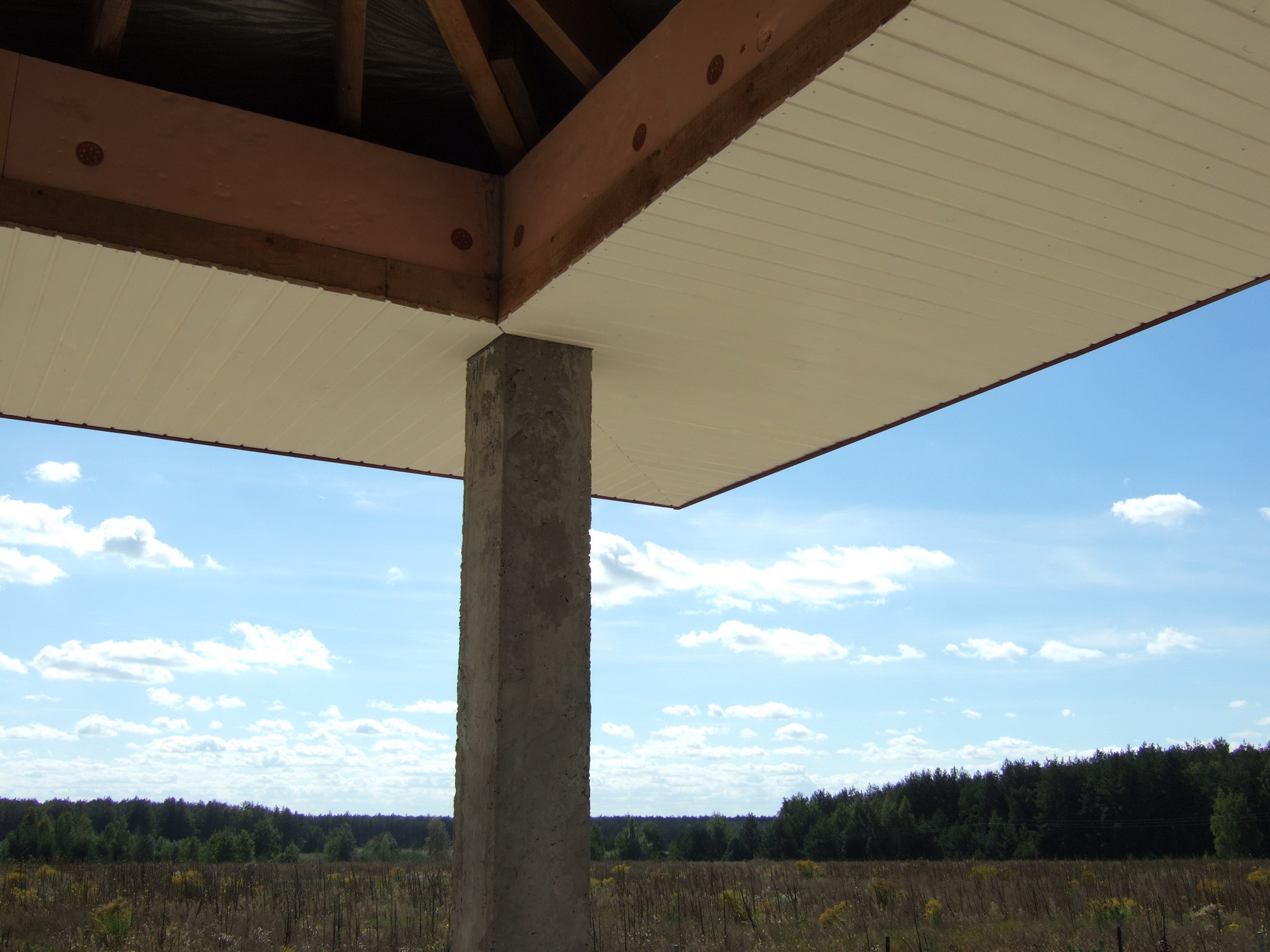

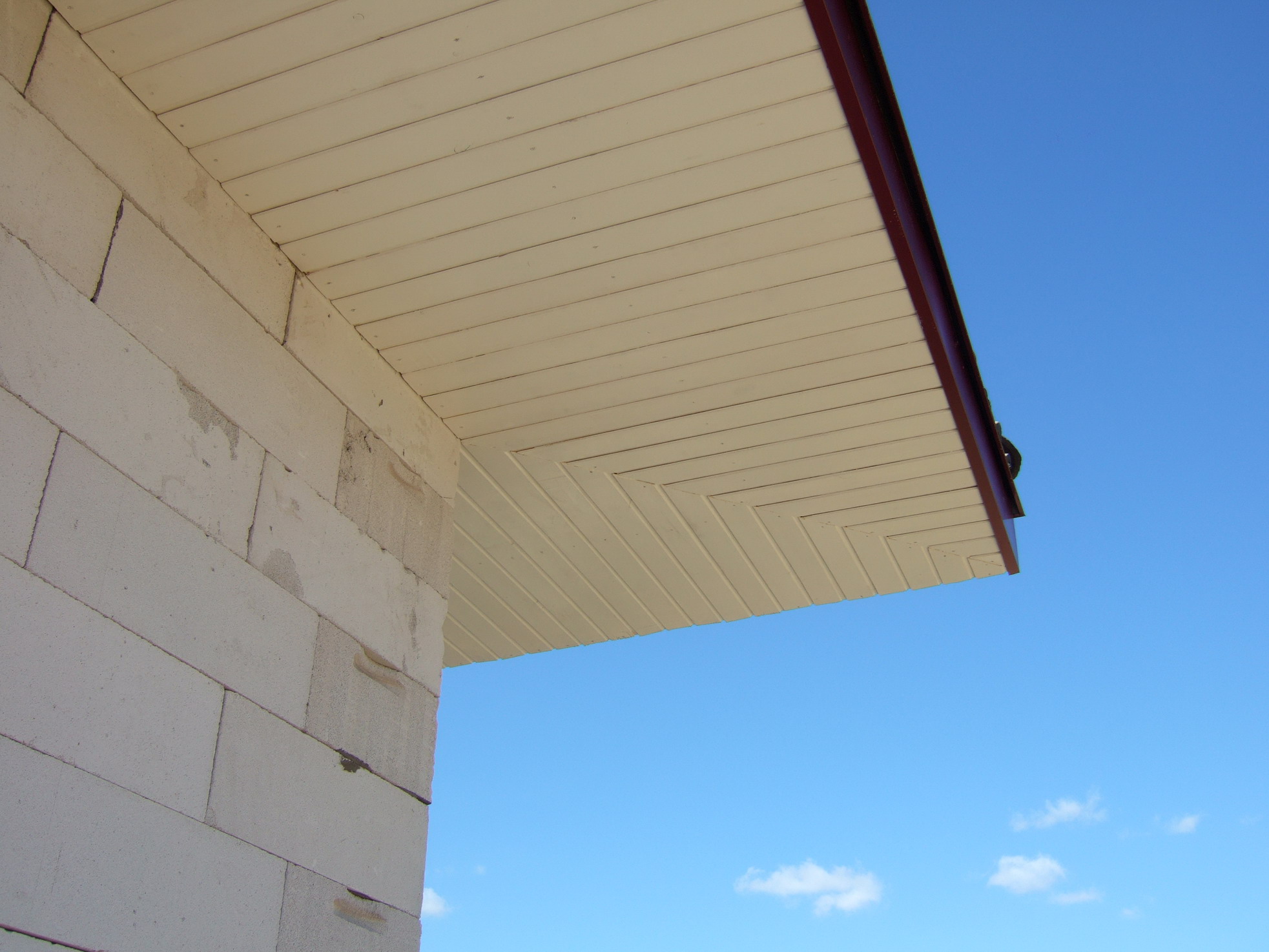

Для соффитов мы выбрали вагонку, - не нравится нам виниловый сайдинг. :no: Потом еще в вагонке сделаем отверстия с шагом около 1 метра под небольшие вентиляционные решетки диаметром 5см.
Долго не могли определиться, чем же покрывать вагонку: сначала мы рассматривали вариант покрытия колерованным маслом для дерева (я нашла неплохой вариант по вполне приемлемой цене (ссылка устарела) на основе тунгового и льняного масла, и считаю вполне достойной альтернативой чудодейственным :\"\": секретным масляным составам форумчан), но потом все-таки решили, что масло необходимо для покрытия пола, а для соффитов вполне достаточно алкидной эмали ПФ-115 белого цвета, тем более что оставлять дерево «бесцветным» нам не по вкусу. Все доводы о том, что вагонку «поведет» без модных «пинотексов» и т.п., опровергаются примером нашего балкона в «хрущовке», обитого вагонкой — за 15 лет с ней ничего не случилось. :)
Вопрос выбора цвета тоже потребовал времени: серая эмаль смотрится мрачновато; голубая подходит под цвет неба, приятно смотреть из комнаты на нежно-голубые соффиты, сливающиеся с небом, но снаружи — проблематично будет подобрать цвет фасада; белая эмаль со временем может пожелтеть, - так нет ничего вечного, и любое покрытие (масляное, лаковое) надо будет со временем обновлять, - тогда можно поверх эмали нанести акриловую белую краску — она не желтеет.
Террасу мы хотим сделать в марокканском стиле (с красноватыми стенами, лазурными потолочными сводами и плиткой с восточным арнаментом на полу), но кровельщик сказал,что удобнее всю вагонку покрасить одним цветом, а потолок на террасе выкрасить сверху во время отделки фасадов.

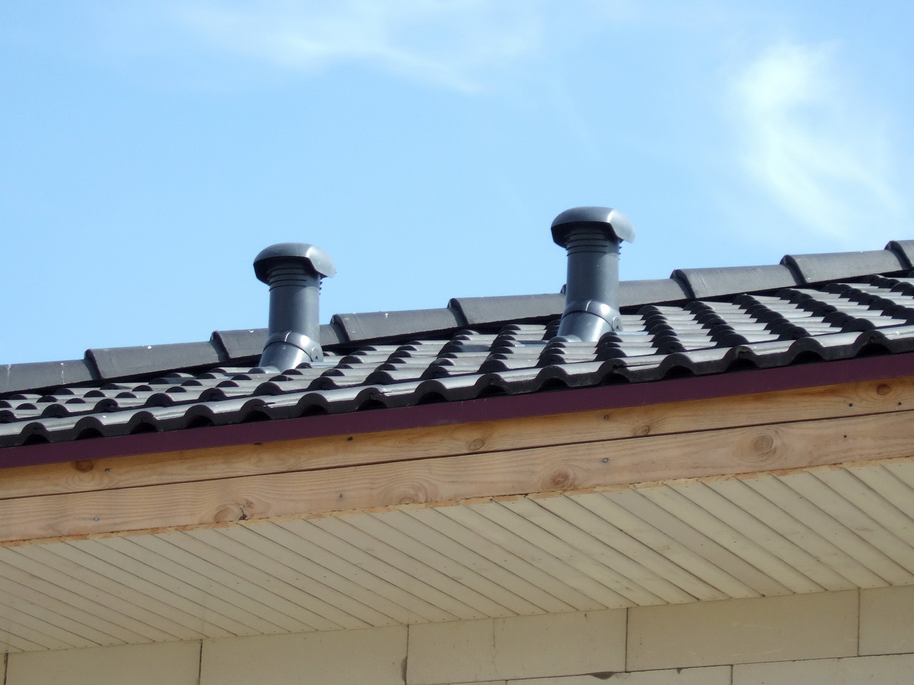

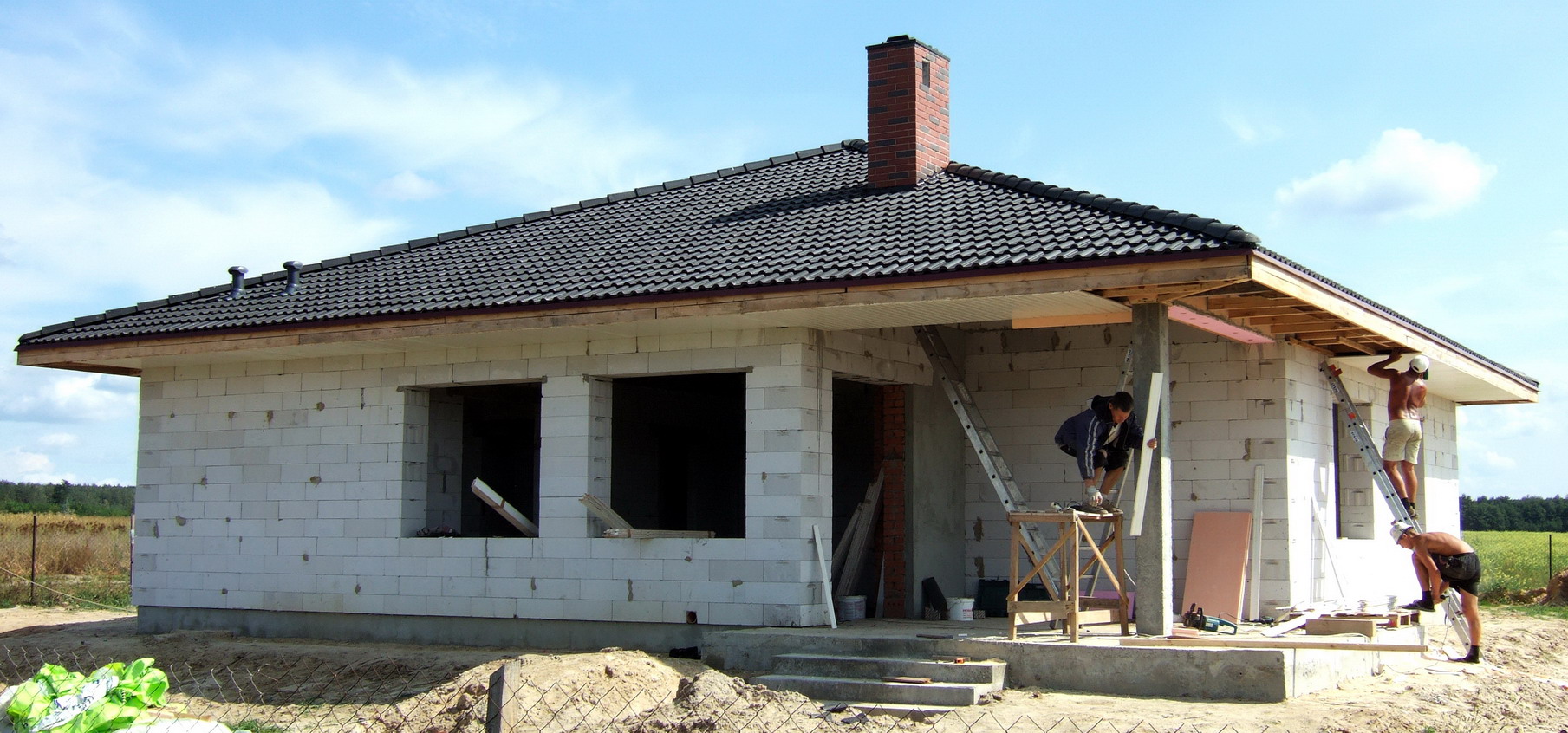

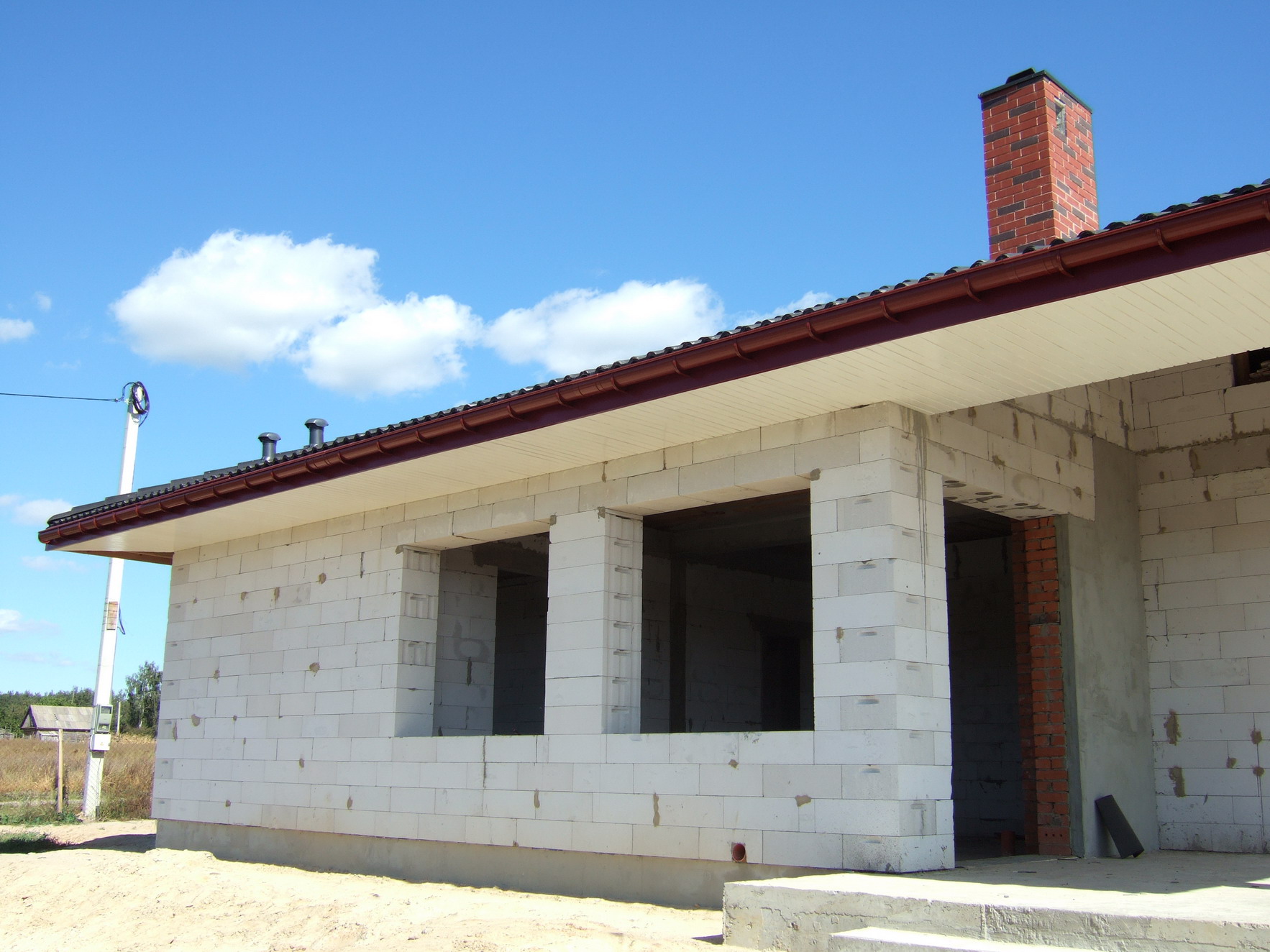

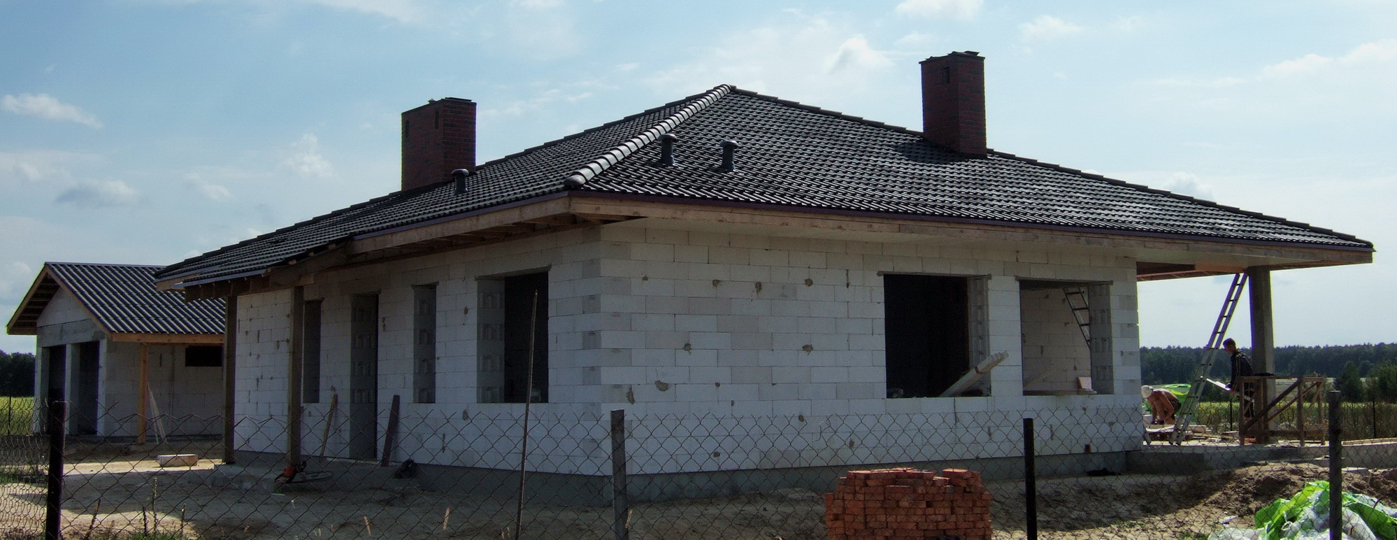

С черепицей работа почти завершена: уже установили вент.комплекты над кухней и кладовкой, осталось доложить 3 черепички на козырек крыльца, - но с козырьком еще много другой работы.

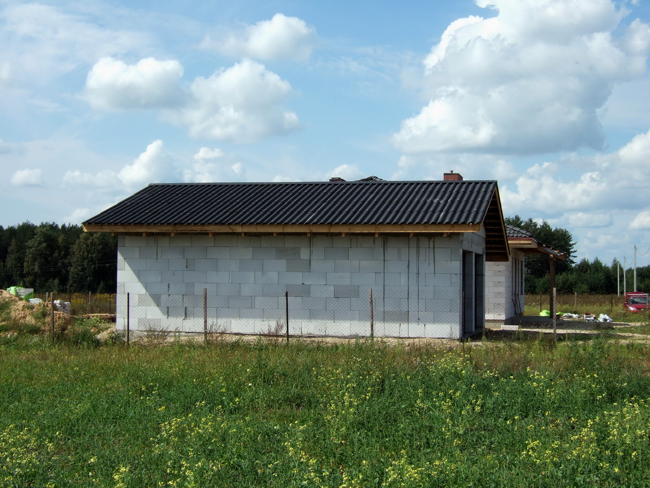

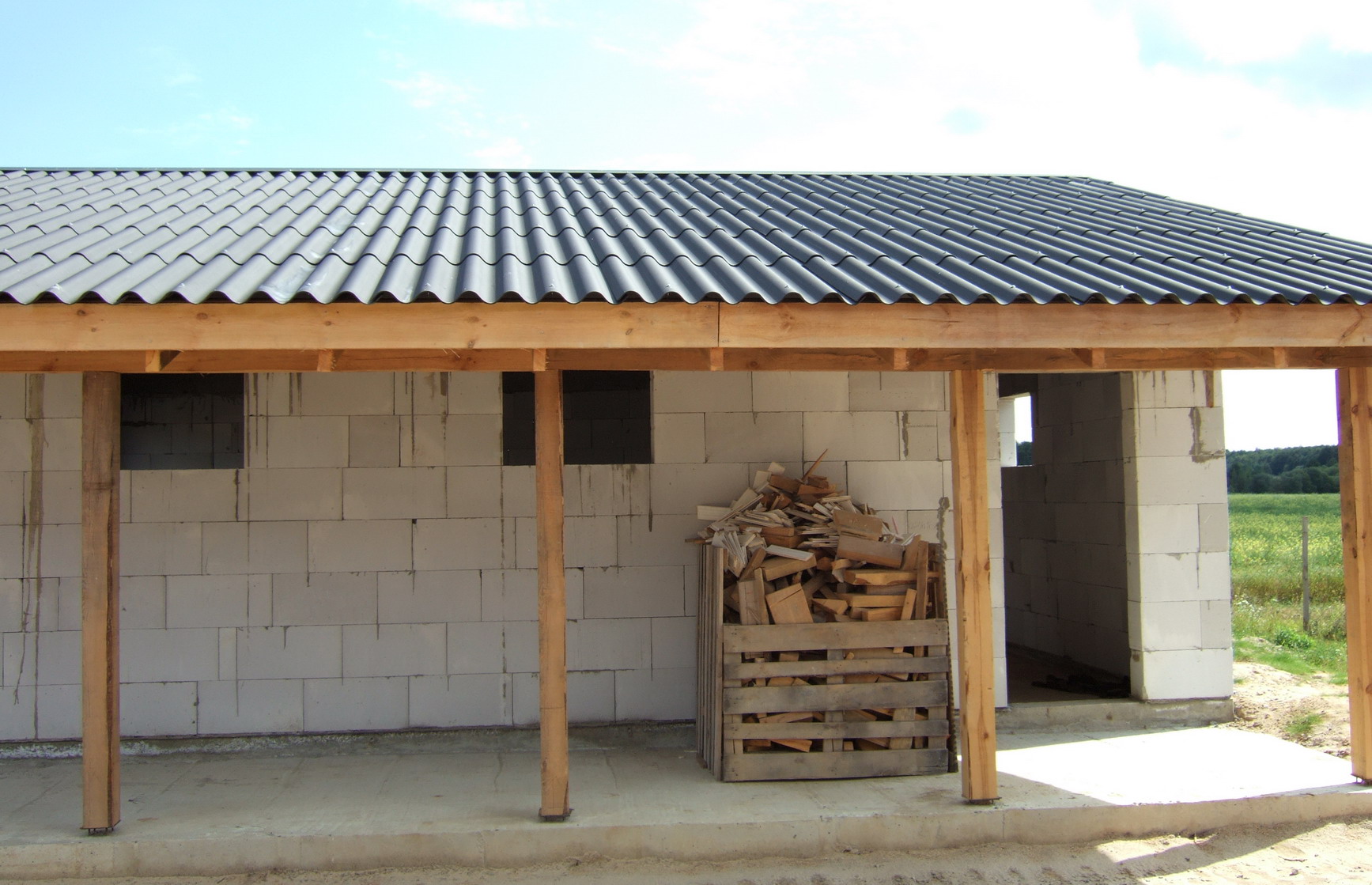

А вот шифер на гараже и нам, и кровельщику нравится все больше: можно было им все-таки и дом покрыть, - смотрелся-бы вполне прилично. И, кстати, высматривала я незакрашеные срезы на шифере, но так и не заметила, - неделю спустя их уже не видно. :good:
В субботу мы завезли на стройку водосточку, - муж писал о «Бризе»: выбирали капельники вишнево-бордового цвета, впечатленные приятным «вишневым» у RainWay (черной водосточки в Украине не сыскать), но качество пластиковых изделий нас не удовлетворило; у “Бризы” же приемлемое качество, но красный цвет оказался т.н. «гнилой» вишней.
Когда-нибудь сделаем легкие резные ставни на окна красно-розового или бордового цвета, а столбы на крыльце и террасе гаража покрасим так в ближайшее время. И тогда для фасада останутся разнообразные оттенки синего цвета (от лазури до электрика), и красиво-бы смотрелась марокканская штукатурка «таделакт».

Sharade расскажите про шифер, плз. Рассматриваем такой вариант кровли. Пока видели балаклавский, но там только темный шоколад. а я бы хотела темно серый или графит. Какой у вас и кто производитель
Шифер Ивано-Франковский или точнее "листы безасбестовые крашеные" черного цвета (размер 125х110см, полезная площадь меньше): нам всем очень нравится, и лучше было-бы им и дом покрыть - меньше возни, а выглядит не хуже черепицы. :good: Как его купить, я описала здесь: созвонитесь с менеджером завода, он и расход для Вашей крыши посчитает грамотно. ;) Крепеж тоже купить вдвое дешевле лучше в Эпицентре, коньки из черного матового листа я заказывала в Киевской фирме.
Вот теперь у нас будут вопросы по шиферу :D:D, надо найти его в живую "пощупать", а вы не смотрели харьковский. который не окрашен а асбестовый с пигментацией. Если рассматривали, то почему остановились на Ив.-Фр.
Мы теперь подождем до весны и узнаем ваше впечатление после зимовки, надеюсь на продолжение рассказа.
Харьковский - это (ссылка устарела) шиферного комбината? Кровельщик показывал мне образец: он прокрашен в массе (т.е. "пигментированный"), что является преимуществом, + асбоцементный (т.е. крепче безасбестового). Но цена не меньше Ив.-Фр-го, + размер стандартный 175см в длину, - не так красиво на крыше, - или надо резать пополам, что увеличивает стоимость. И цвет - красный, коричневый или зеленый, - черного нет. + на форуме разные отзывы (правда, есть у Балаклеи "европрофиль").
Ив.-Фр-й покрашен сверху качественно: грунтовка + неск. слоев краски; + он гладкий, а не ребристый как Балаклейский. Я звонила на з-д в Балаклею, меня направили к дилеру в Киеве - Анжио, но у последнего нигде в магазинах и на складах такого шифера не оказалось (даже посмотреть), - остановила свой выбор на Ив.-Фр-ом черном, и муж хотел только черный.
...и хоть муж уехал на недельку в Амстердам в командировку, я решила съездить на стройку - проведать наш домик, - что-то мы с ним заскучали друг без друга.
Подъезжая к нему, еще издали увидела полоску вишневой водосточки, стильно выделявшуюся между черной крышей и белой стеной.
Подшив почти все соффиты вагонкой (остался небольшой угол дома, своды над террасой и козырек над крыльцом) и прикрепив водосточные желоба по двум скатам, кровельщик взял тайм-аут на другие работы и потом заболел. :(
Для крепления вагонки я купила желтые (золотистые) саморезы, т. к. не было оцинкованных белых (сказала Ивану, что и так будет нормально), но наш кровельщик — перфекционист: он закрасил саморезы сверху белой краской.
