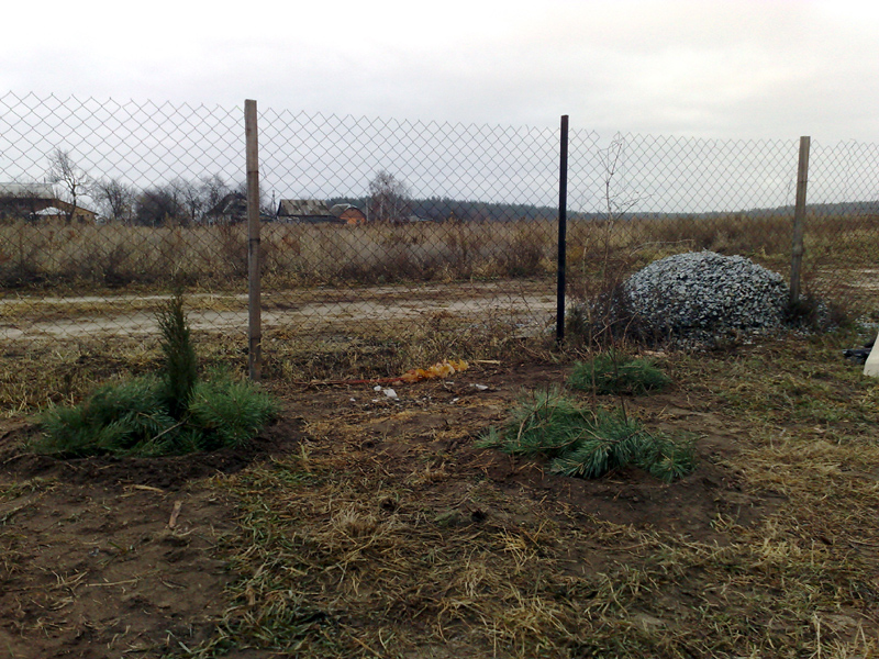

И наконец-то мы приступили к самому приятному - посадке деревьев. Пока начали с видов, которые растут в окрестностях. Это береза, дуб-остролист и конечно же сосна. А еще взошла наша рожь. Вторая часть участка точно напоминает небольшое футбольное поле. Жалко, что не сфотографировал. Что-то в голову не пришло.
Мы с женой пытались пересадить с десяток берез из округи, старались повыше выбирать, как у вас, но ни одна не прижилась. У больших деревьев - большие корни, которые так или иначе перерезаются при копке.
А мы как раз любим на новый год наряжать маленькую-пушистенькую сосенку. ;)
Сосны капризные... Плохо приживаются.....
А мы во время посадки шаманские танцы с бубном исполняли ...:D.
Да, понимаем, конечно, что шанс потерять эти деревца очень большой. Но как и большинство начинающих в душе надеемся :"Ну у нас то все получится с первого раза". :)
Красивые деревца:) особенно сосна и дуб.
Вы их в питомнике брали или в окрестностях выкопали?
Молодцы, что подвязали, ветер не будет раскачивать крону и деревья лучше укоренятся.

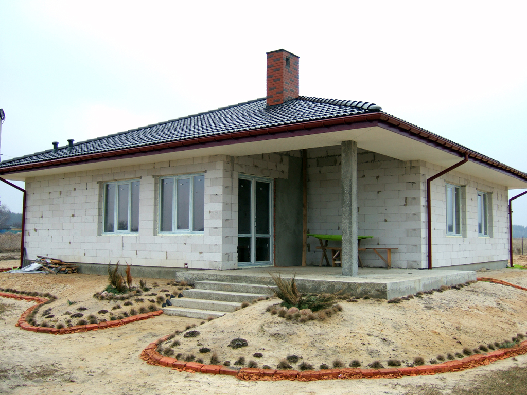

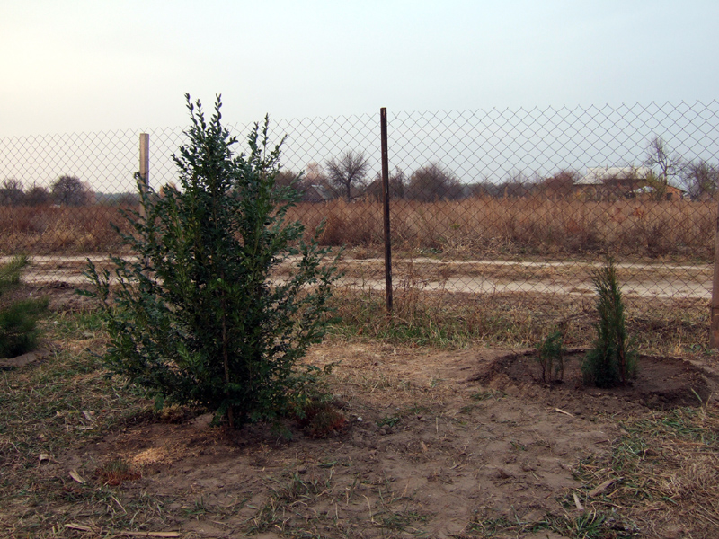

Снова двухнедельный перерыв в писанине, но работа над домом пока не остановлена. Отдаем ему все свободное время. Я больше занимался гаражом, жена - благоустройством участка. Вот так она обустраивает место вокруг террасы. Там отмостки не будет, поэтому можно смело высаживать растения. Кирпичики - решение временное. Пока склон не укреплен, уберегаемся от расползания подсыпного грунта по участку. А еще на участок пару раз приезжала теща. И не с пустыми руками. Вот такой шикарный самшитовый куст - ее подарок. Можжевельник тоже.

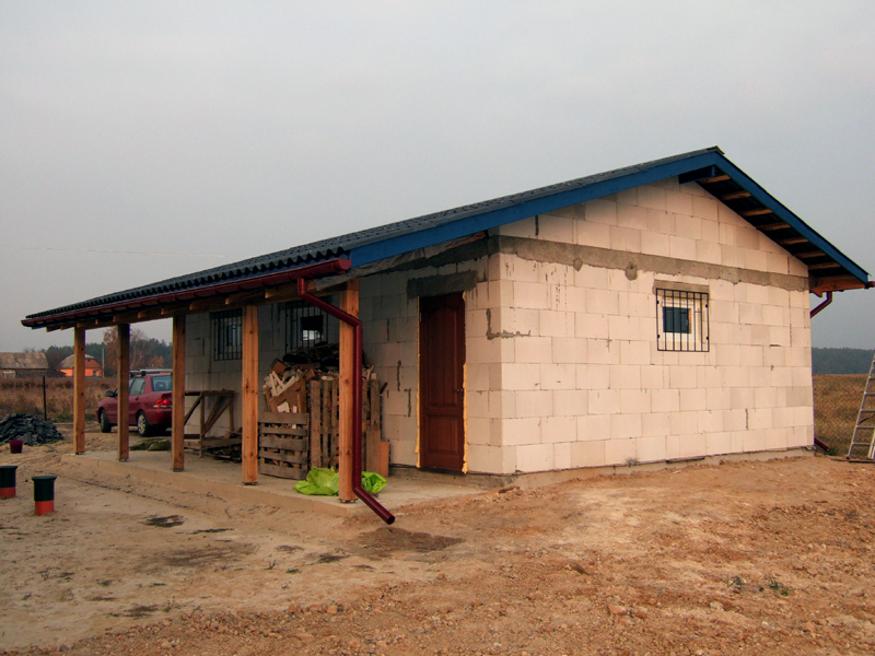

Я же установил наконец-то окна в гараже. И смонтировал водосток. Перед монтажом отшлифовал и прокрасил в два слоя лобовые и ветровые доски. Решили на гараже немного сэкономить и не укрывать эти доски жестяными крашеными элементами. Синий цвет выбирал я. Немного темновато получилось... Таким же образом в дальнейшем обработаю и балки и столбы. Попробую поиграться с оттенками синего.

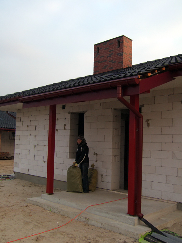

Да, еще забыл написать. Окрасили деревянные столбы на крыльце. Крыльцо правда до сих пор не доделано. Кровельщик торопится заработать деньги на крупных заказах, но божится, что о нас помнит.

Понравилась фотография 2 кресла на террасе + УФО.
Я себе тоже так сделаю, когда терраса будет.:D
Муж считает, что УФО дает недостаточно тепла, чтобы чувствовать себя комфортно, - это бюджетное решение на время строительства; и уличный газовый инфракрасный обогреватель - гораздо эффективнее.
Терраса для меня - самая главная часть загородного дома: очень люблю посидеть там в кресле, наслаждаясь тишиной и красивым пейзажем, - мне это занятие никогда не надоест. :)

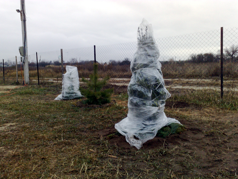

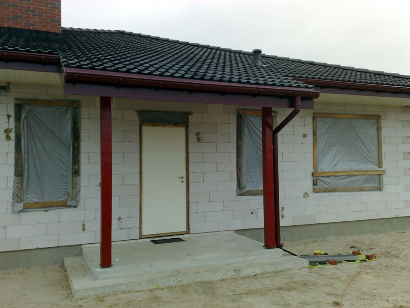

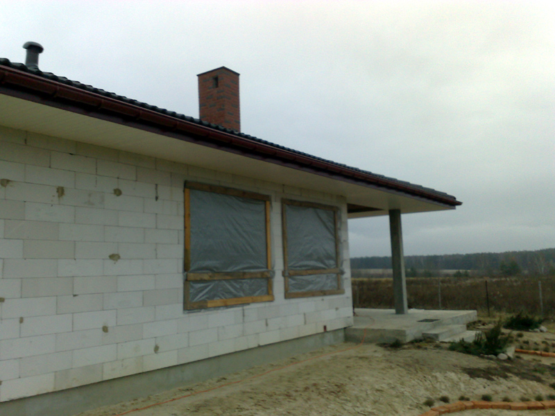

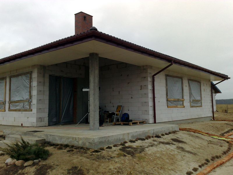

Выходные посвятили консервации дома. Затянули окна пленкой и поставили временную входную дверь. Оля кроме того еще "консервировала" некоторые деревья на зиму. Самшит рекомендуют немного защитить в первый год после пересадки.

Здравствуйте. Интересует такой вопрос: Как ведет себя подшивка софитов деревянной вагонкой после обработки ее ПФ115 в Вашем случае? Насколько долго внешний вид вагонки будет неизменяем? Сравниваю цену на подшивку деревянной вагонкой и сайдингом - цена отличается в пользу вагонки в 2 раза. И почему вы саморезы не прятали в паз вагонки при подшивке?
Дело в том, что 2 месяца - не срок, чтобы делать какие-либо выводы о долговечности материала и покрытия. Внешне деревянная вагонка производит более благоприятное впечатление по сравнению с пластиковой; и нам показывали дома, отделанные пластиковой вагонкой с пластиковыми софитами - зрелище через пару лет эксплуатации было удручающее.
Насчет покрытия вагонки маслом или краской: по цене разница небольшая, т.к. маслом покрыть можно в 1 слой, а краской желательно в 2 слоя, - работы больше. Но любое защитное покрытие требует обновления через пару (или несколько) лет.
По поводу долговечности самой вагонки: у нас есть опыт 15-летней эксплуатации обшивки балкона (а это более жесткие, суровые погодные условия), покрытой лаком, - никаких существенных изменений формы, только потемнела кое-где, - в прошлом году покрыли пинотексом (но краской было бы интереснее).
Саморезы в паз? По-моему, не получится, или пойдет вдвое больше саморезов (и работы больше), т.к. вагонка подбивается не глухо встык, а с небольшим зазором - дерево сужается-расширяется в зависимости от температуры и влажности воздуха. Да и не вижу в этом необходимости. :)
У нас тоже свесы подшиты вагонкой деревянной, как объяснил кровельщик, саморезы не прятали в паз, потому что в случае чего легче ремонтировать или заменить. Иначе придется разбирать все. Надеюсь, конечно, что до этого не дойдет :D

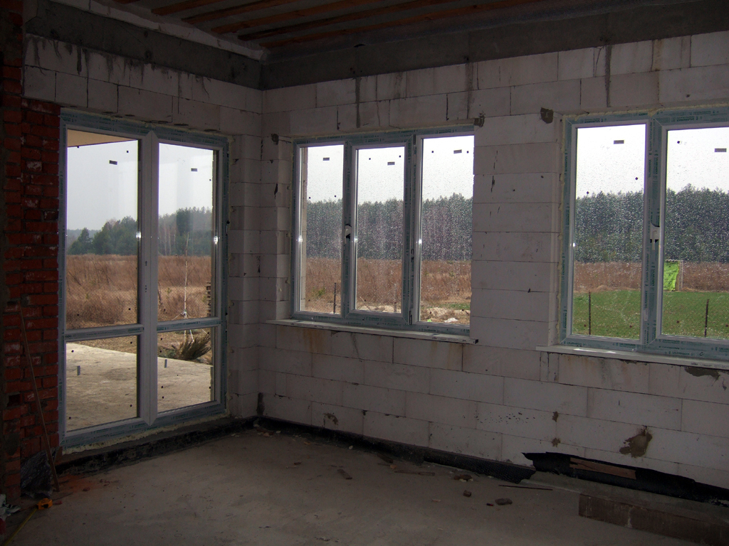

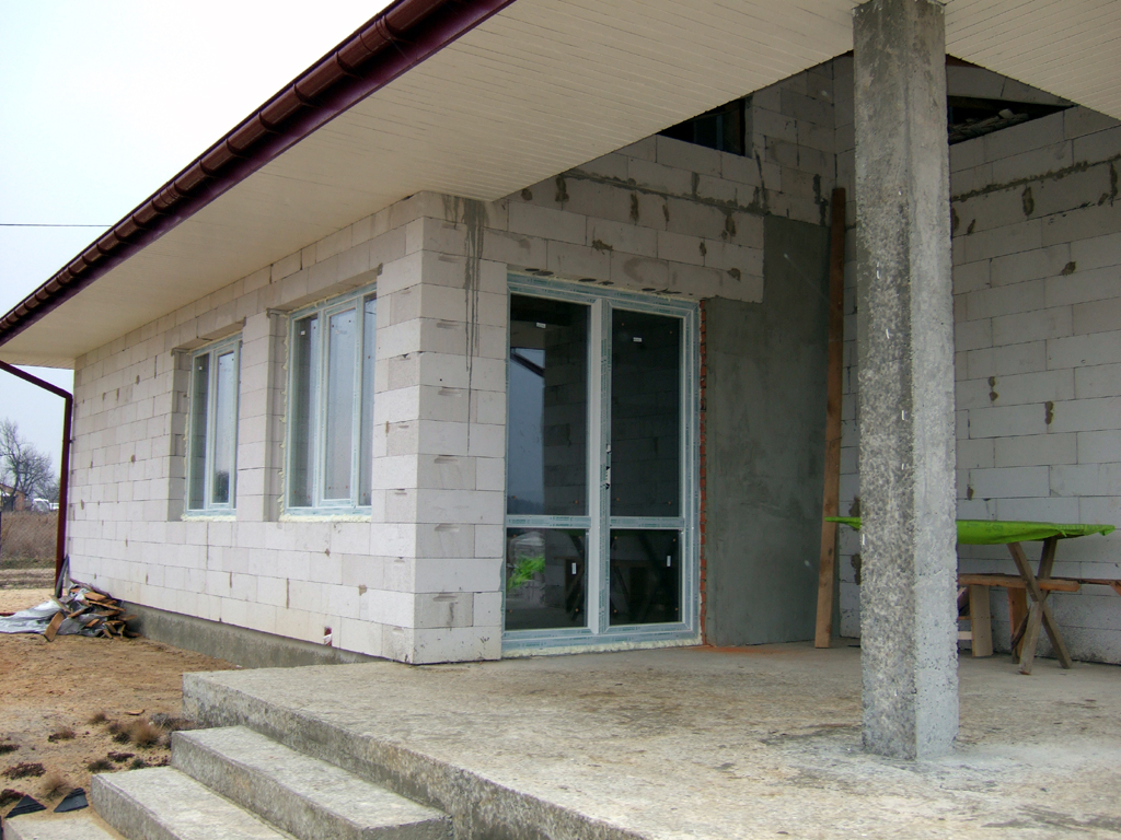

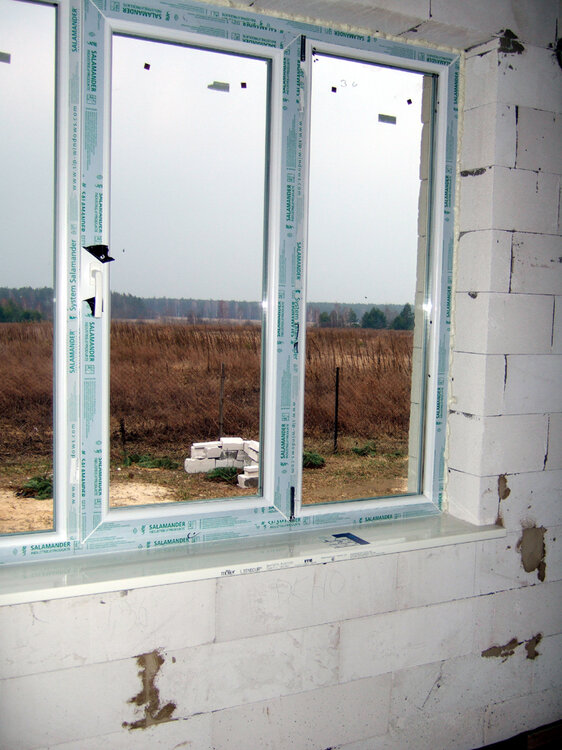

Начало нового строительного сезона начали с установки окон. Окна поставили согласно проекту, пятикамерный профиль, двухкамерный энергосберегающий стеклопакет (і-стекло). Буквально перед заказом окон, вдруг поняли, что для кухни подоконник 75 см, это слишком низко, при условии, что у окна будет находится мойка. Приняли решение три окна по фасаду уменьшить по высоте, положив еще ряд блоков. С окнами дом выглядит совсем по-другому.
P.S. Хочу сказать, что зиму перезимовали успешно. Ничего нигде не треснуло, не перекосило и т.п. Во время сильного таяния снега облазил весь чердак - течей не обнаружено.

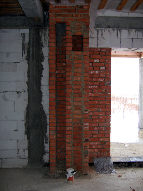

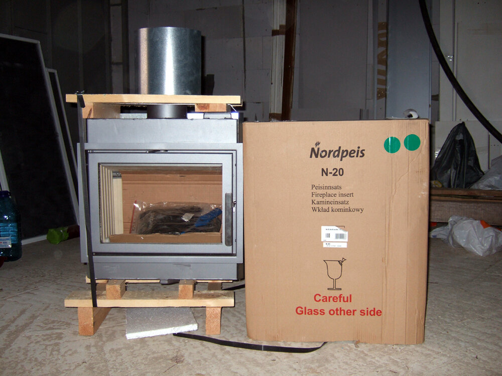

Куплена вот-такая аккуратная каминная топка. Помог в приобретении наш форумчанин Gonchik, привез по приемлемой цене из Польши. Со вторым ведем переговоры по устройству камина. Может быть еще успеем протопить пару раз до наступления лета. :D

Да, с окнами все выглядит совсем иначе. Молодцы, продолжайте в том же духе :Bravo:

За Вами не угнаться )) Мы только стоимость окон считаем, а у Вас уже стоят. С другой стороны есть у кого спросить и посоветоваться.

ай, топочка красотка!
какие идеи по порталу? Нордпейсовские облицовки не захотели? как и чем будете облицовывать?
Хотим такой
(ссылка устарела)
или такой
(ссылка устарела)
Нужно с мастером посоветоваться, что лучше станет.
Хотим газобетон и очень простую строгую отделку - штукатурка+краска.
Такая Нордпейсовская облицовка в чистом виде у нас не станет. У них они расчитаны на то, чтобы быть прислоненными к стене, а у нас дымоход выступает в комнату.
Поздравляю с началом. Я тоже сегодня заказал окна. А почему у Вас высота подоконника на кухне получилась 75см, блок то 200мм?
