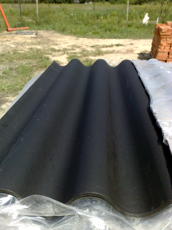

В качестве кровельного покрытия для гаража мы выбрали крашеный шифер Эко-Дах Ивано-Франковского цементного з-да, цвет - черный. Сначала я позвонила на завод - менеджер сказал, что черный шифер есть (60грн/лист разм.1,25х1,1м), можно оплатить банковским переводом и забрать самим (с попутным транспортом). Но т.к. для 2-скатной крыши гаража требовалось не так много листов (95шт, или 100 - с запасом "на всякий пожарный"), то нам с мужем как-то не хотелось заниматься "самовывозом" и мы решили довериться диллеру (в мае и Того и Евгений44 предлагали мне такие листы по 72грн.). Но Того ушел в отпуск и посоветовал мне обратиться к Евгению, последний заломил цену 80грн/лист, но сказал, что доставка будет стоить гривен двести. На мою просьбу сделать скидку он долго не реагировал (а время поджимало) - перезвонил и согласился скинуть пару грн. как раз в тот момент, когда я уже платила деньги за шифер з-ду в кассе Укрэксимбанка (выбрала банк з-да, т.к. в нем комисся 1% ). В поисках перевозчика, воспользовавшись информацией Комахи, мы разместили заявку на сайте Делла. Платежи в Укрэксимбанке "ходят неторопливым пешим шагом", но на след.утро, в среду, на з-де деньги наконец-то получили, а меня с восьми утра буквально завалили предложениями по транспорту. Сторговавшись за 1000грн. с владельцем груз.Мерседеса, стали ждать. Правда, вечером выяснилось, что водитель сделал крюк через Львов, поэтому муж встретил его на стройке около 2 часов ночи. Но все благополучно завершилось: шифер мужу понравился, а я посмотрю на него завтра. Может, кто-то скажет, что экономия в 1000грн. - не бог весть какие деньги, но это стоимость коньковых железок (из черного шифера их не делают) + несколько капельников. :)

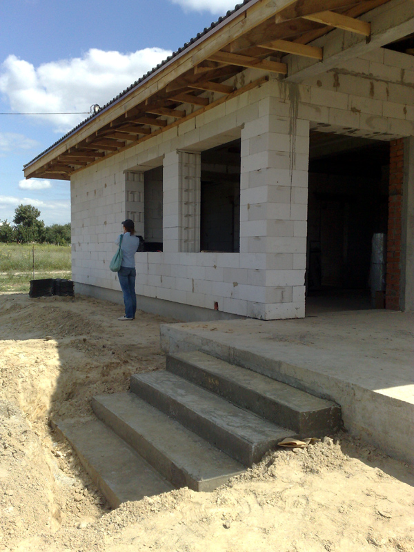

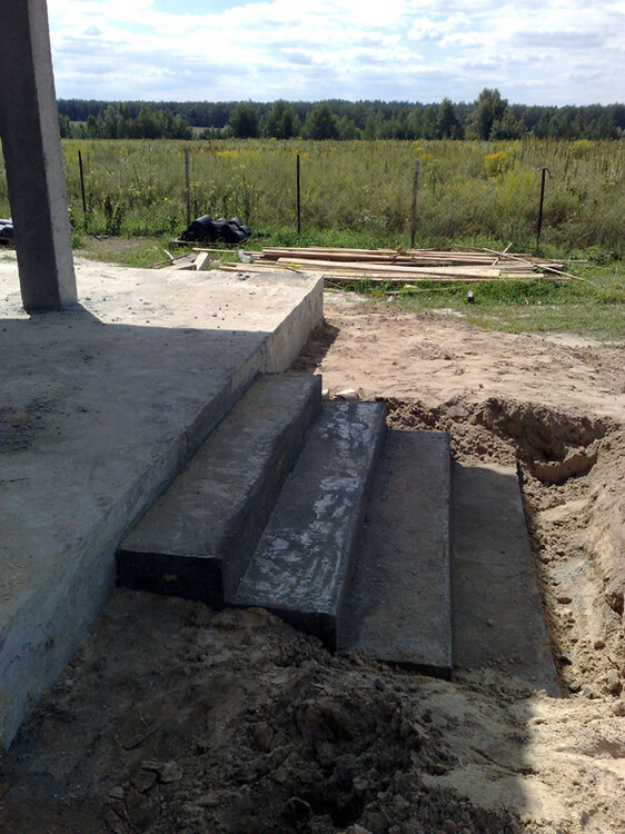

Подскажите, как делали пол (трамбовка грунта подсыпка щебня и стяжка)?
утеплитель и гидроизоляцию стелили?
спасибо!
спасибо!
Подсыпка грунта (песчаного), трамбовка. Затем щебень, трамбовка. Потом тощий бетон В7,5. Сверху армированная плита толлщиной 10 см, бетон В20. Гидроизоляция и теплоизоляция лягут под чистовую стяжку.
В гараже то же самое, только плита из бетона В25.

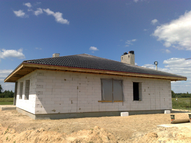

Сегодня более пяти часов бесцельно слонялись по участку и округе, в ожидании доставки вагонки на пошивку свесов. К потрясающей непунктуальности поставщиков и пр. участников строительного процесса уже почти привыкли. Зато надышались свежим воздухом и наделали много фотографий.
Кровельщик просто молодчага.

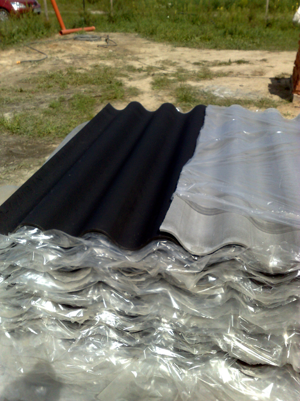

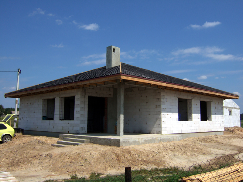

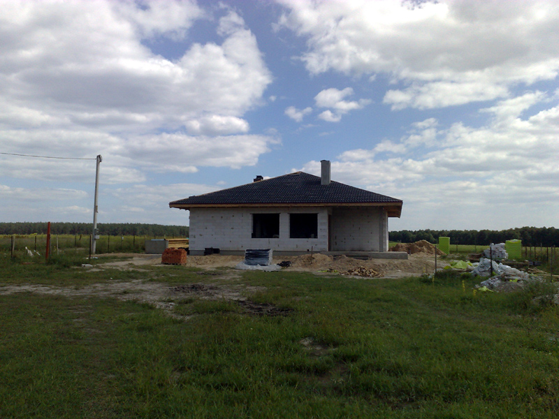

Рассмотрели поближе и при дневном свете приобретенный шифер.На мой взгляд очень аккуратно и качественно сделан. Мы довольны. Но, как и предупреждали, хрупкий. Я попытался самостоятельно снять верхний, неокрашенный лист поперек волны - он разломился пополам.

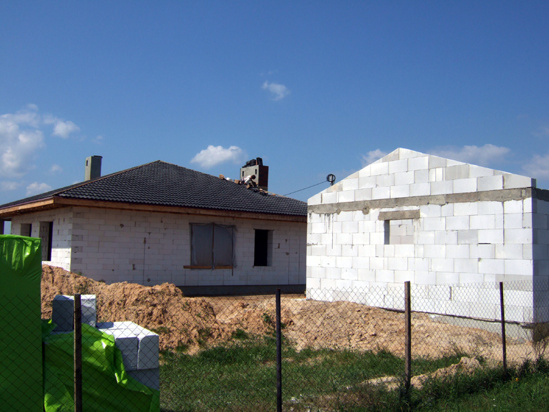

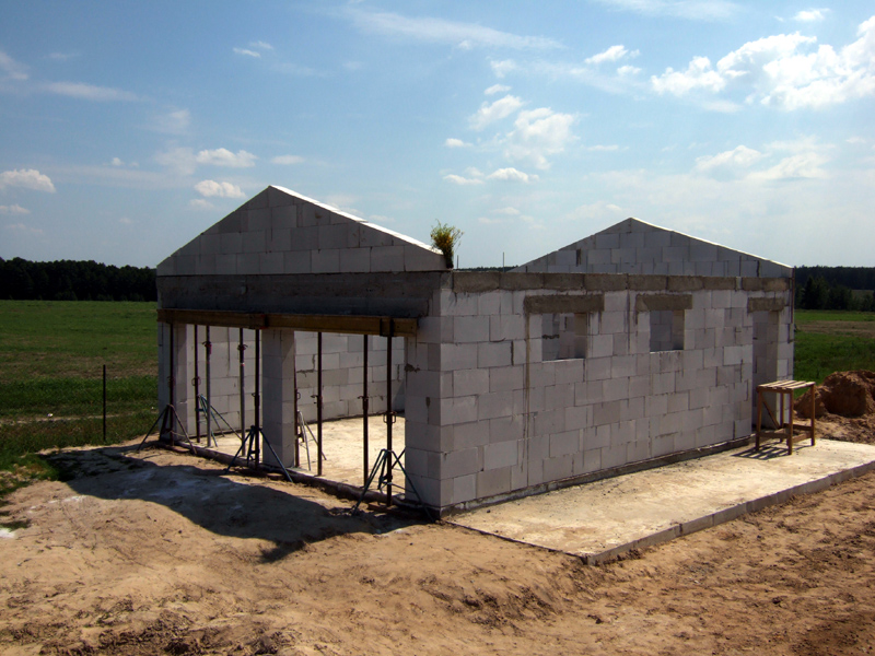

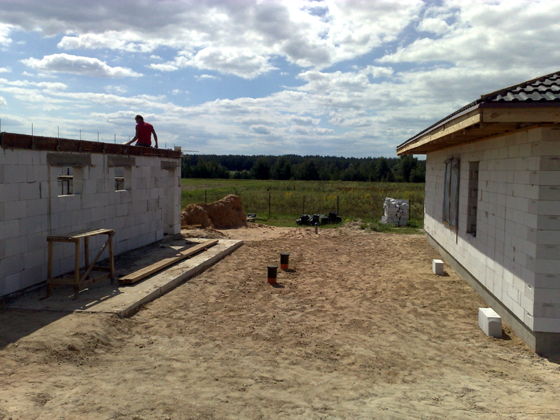

Коробка гаража полностью готова. Завтра, я думаю, выгонят фронтоны . Кроме того разровняли грунт между домом и гаражом, что было приятной неожиданностью (об этом просто не договаривались с прорабом).

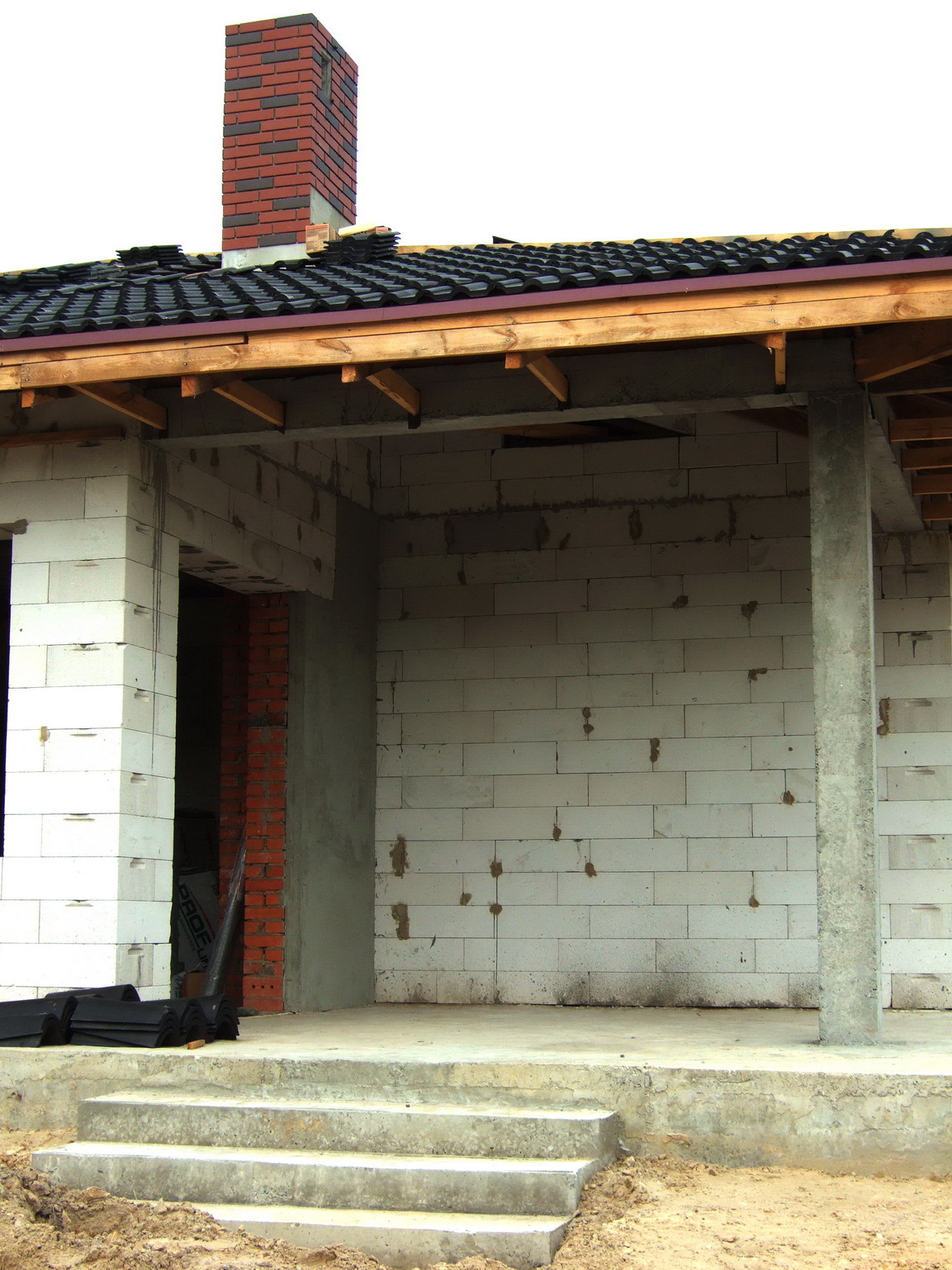

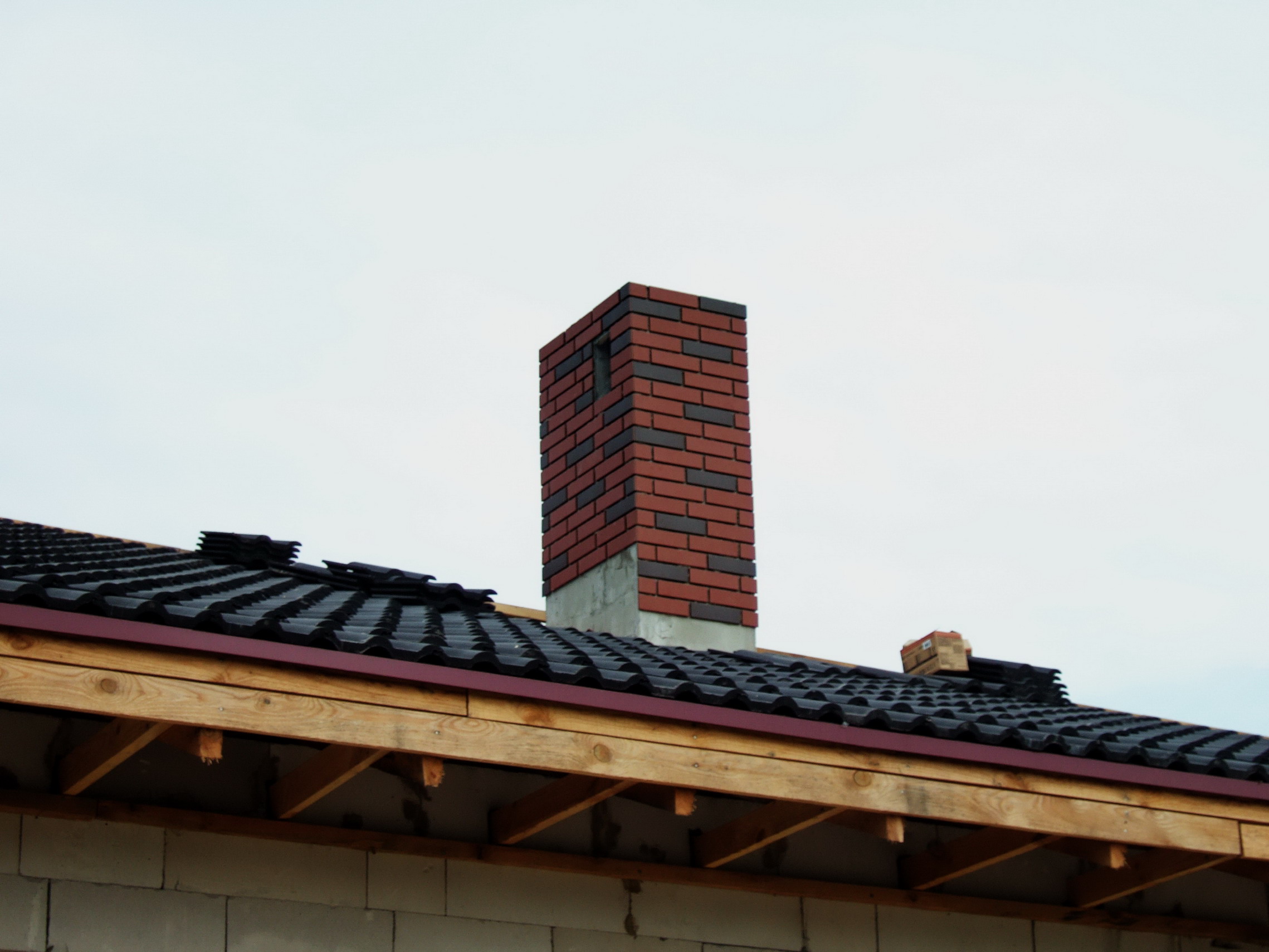

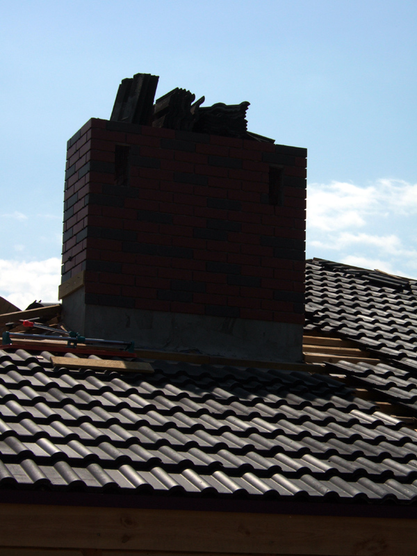

Нам очень понравилось, как получается отделка дымоходов, клинкерной плиткой. Считаю, что с этим мы угадали. Завтра сделаю фотографии получше , фотоаппаратом.
Молодцы! Красиво.

Все. Бригада строителей закончила свою работу. Сегодня, приехав, увидели законченную коробку гаража и букет цветов,установленный на фронтоне. :Rose:Что символизирует окончание строительства. Ну не для нас конечно, а для них и на этом объекте.
Хочется сказать спасибо прорабу Сергею (Строим) за проделанную работу. Строит он правильно и технологично. :good:Поэтому-то к нему и выстроилась очередь жаждущих попасть в число его заказчиков. :)
На объекте остался кровельщик. Заканчивает крышу дома и переходит на гараж До конца недели планирует закончить. Подшивку свесов кровли (соффиты) и монтаж водостоков решили делать в сентябре.
Шифер мы решили крепить на шурупы 6х120мм с шайбами на резиновых прокладках. Несколько человек меня спрашивали, какие аксессуары мы используем для черепичной кровли, - только самые необходимые: подконьковую и ленту примыкания, рядовую черепицу не крепим (угол 20градусов), обрезанную Иван крепил проволокой, а с помощью кляммеров будем крепить только коньковую черепицу.

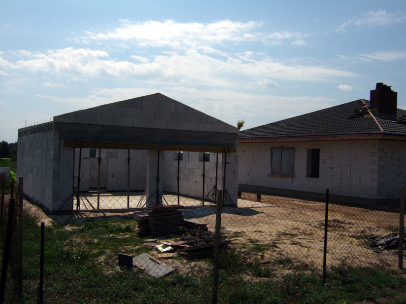

Если возможно, напишите о цене на гараж, а еще важнее конструкцию фундамента под гараж.
За основу для проекта гаража мы взяли эскиз из Муратора (там много вариантов), только вместо одних широких ворот - 2 узких по 2,5м, и окошки смотрят на террасу. Фундамент мелкозаглубленный (монолитная ж/б лента), приблизительно 20х70см, а точные размеры я уже забыла :oops: , - муж Вам скажет вечером вместе со стоимостью. Единственный нюанс у нас "вылез" по гаражу: слишком наш прораб все-таки поднял нулевой уровень над землей - аргументировал тем, что участок неровный, и от забора до ворот гаража уклон около 30см, - теперь надо будет срезать 5см фундаментной стены в проеме ворот. Да и разровнять и утрамбовать грунт перед гаражом не мешало бы...
О фундаменте подробнее. В траншею засыпали 10 см щебня и утрамбовали. Потом сделали вручную бетонную подготовку, бетон B7,5 толщиной 5 см. На нее уже устанавливали опалубку и заливали фундаментную ленту 20Х80 из бетона B25.
Да, поправлю немного жену.Фундамент действительно немного поднят. Ну не на 30, а см. на 10. Прораб объяснял. Из-за небольшого уклона участка, нужно было поднять немного гараж, чтобы вода с дороги не стекала к нему.
Ездила я сегодня на стройку - отвезла кое-какой крепеж для кровли и гофру для венткомплектов Дюровент: строителей уже нет - они на другом объекте, мастер-кровельщик взял 1 день выходной (на участке за сторожа оставил своего помощника), - вчера они обложили обе трубы клинкерной плиткой (смешали 2 вида Paradiz: Rose & Brown - произвольно, в пропорции 3х1) - получилось интересно:
Красиво, я бы взял оттенки поближе друг к другу, и выкладывал более хаотично. В свое время думал впихнуть так оставшихся 40 кирпичей другого оттенка на столбики для забора. Но так и не решился :rolleyes:
Более хаотично, это да.... Я пытался объяснить кровельщику, что не нужно никакой структуры. Говорю - отвернулся, пошарил вслепую по куче плитки, какая попалась под руку, ту и клади. Но у каждого человека свое представление о гармонии. Я понимаю, что он пытался создать хаос, но пытался обдуманно. Но мне все равно нравится. И цвета подбирали контрастные сознательно.
Красиво, я бы взял оттенки поближе друг к другу,...
Из недорогих плиток "меланж" нам не понравился: просто наляпаны пятна на плитках разной краской; а та плитка, о которой Вы говорите, стоит в 5 раз дороже, - поэтому мы выбрали два вида однотонной плитки (а их и было всего два) и перемешали.
...и выкладывал более хаотично.
Сначала, на большой трубе, кровельщик так (хаотично) и сделал, - но, видно, ему не понравился результат и на второй трубе он решил применить "систему".
