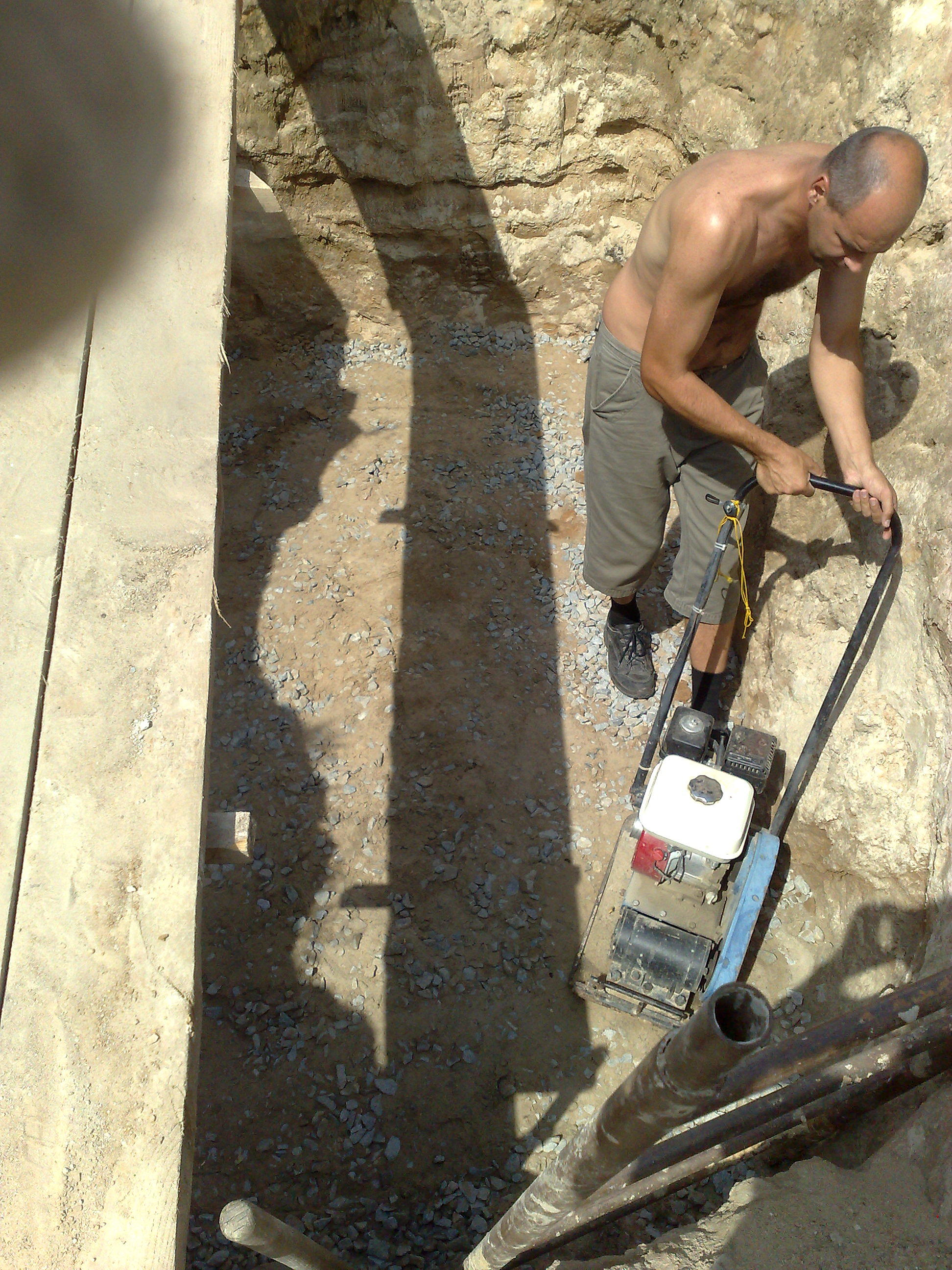

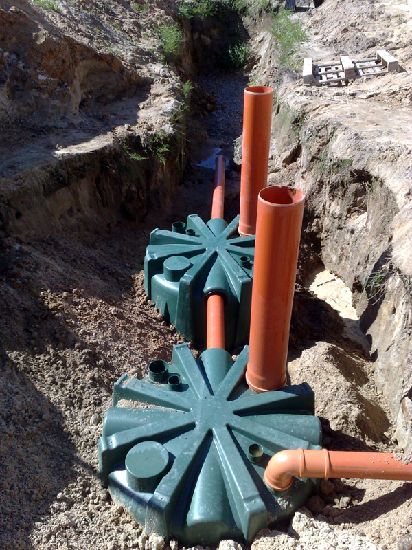

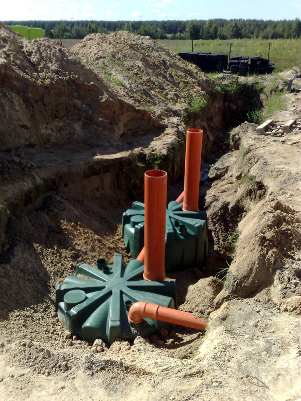

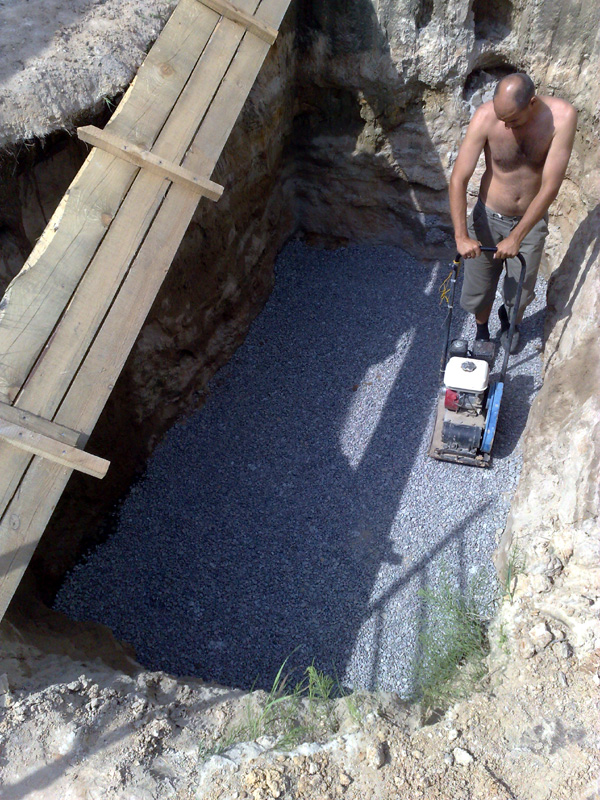

Сегодня произошло знаменательное событие. Для меня :D. Мы установили септик. Ну, правда не до конца... Но главное он собран, установлен в правильно подготовленную яму, и теперь все дожди и осыпание этой проклятой ямы мне не страшны. Пришлось выбрать верхний слой загрязненного оползнями щебня из дренажной ямы и пересыпать его в яму под баки. Сверху досыпали немного мелкой фракции и тщательно протрамбовали. Что и видно на фото. А вот конечный результат не запечатлел, сначала было не до того, потом так ливануно, что фотографировать было просто невозможно. И все это завтра аккуратно закопают. Монтаж дренажных тоннелей намечен на субботу.

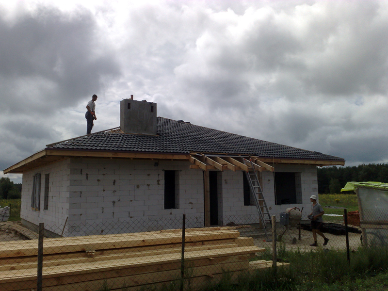

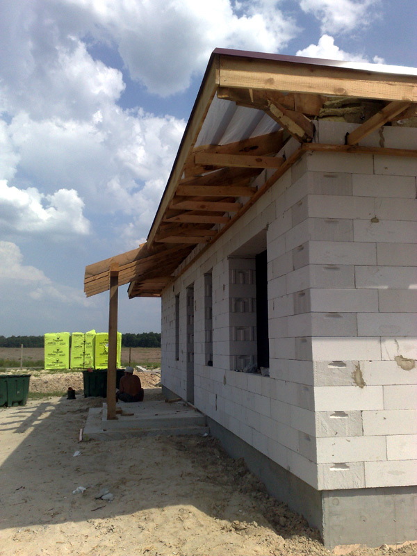

Мастер - крышник поднял часть черепицы наверх. На один скат.
Очень довольны, что выдержали свесы крыши в один метр. Многие советовали сократить, называли разные причины.Мы не поддались. С большими свесами дом, по-моему,выглядит очень органично.

С интересом слежу за вашей веткой. хороший темп, молодцы. крышу вам делает та же фирма, что и коробку? а почему так много земли ушло на подсыпку ? у вас вроде перепада большого нет. цоколь, по моему, вы уже заштукатурили? желаю дальнейших успехов.
Спасибо! :) Но темп средний (случаются запланированные (и нет) простои, задержки, паузы и т.п.).
Крышу нам делает кровельщик - партнер нашего прораба.
У нас перепад высот на доме около 50см, а я хочу, чтобы терраса была на одном уровне с крыльцом (подсыпка вокруг дома); + засыпка грунта для пола дома и террасы (т.е. от + 30см до +80см); + то же самое, но чуть меньше - для гаража. Это в общих чертах, и если умножить на площадь, то приличный объем получается.

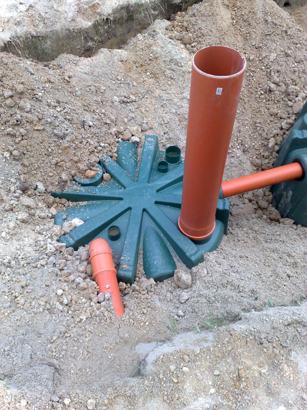

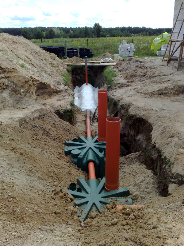

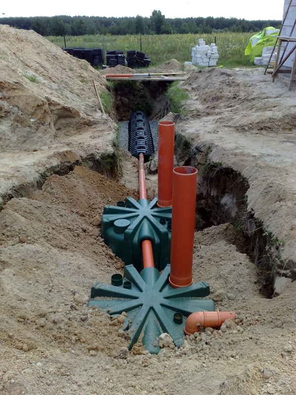

Итак, септик, часть два.

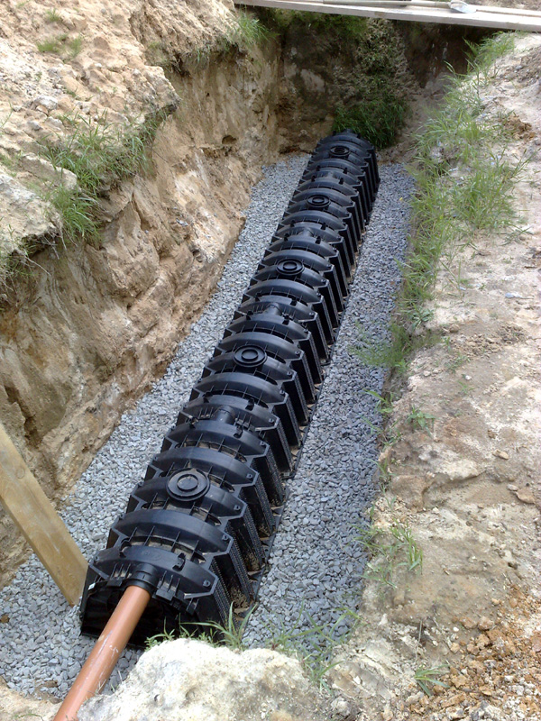

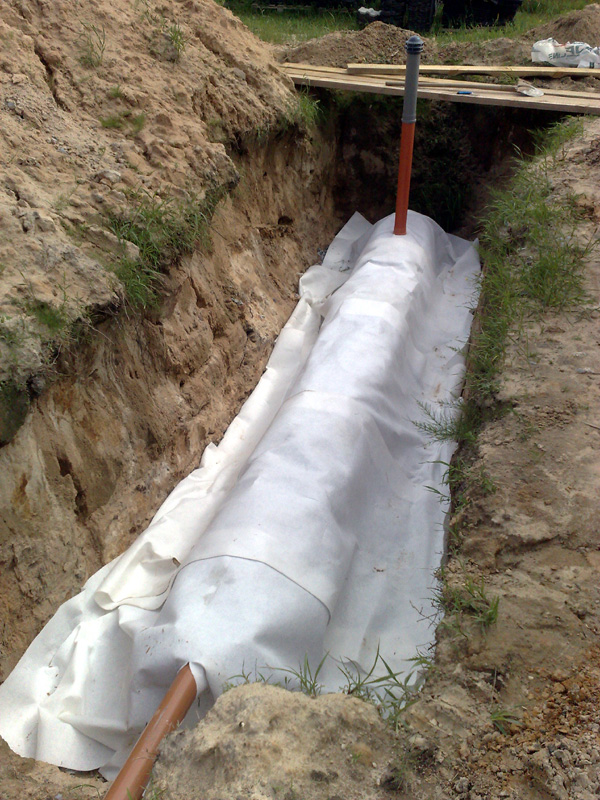

За вчерашний день рабочий частично забросал землей баки. Сегодня мы заполнили дренажное поле чистым щебнем, установили на них дренажные тоннели и заботливо укутали их геотекстилем. Ну а потом - "бери больше, кидай дальше". Все иллюстрации ниже.
технологично!
А то! :D
Но самое главное, чтобы вся эта технология работала должным образом.
с размахом у вас септик получился =)))
Да ладно.... Это так кажется. Просто снято с перспективой.:D

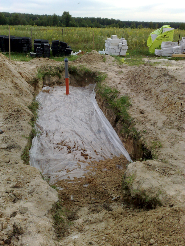

Еще один штрих по септику. Над дренажным полем на глубине 50 - 60 см. застелил пленку. Рекомендация производителей тоннелей. Чтобы вода с поверхности не уходила быстро в дренаж и не пересыхал газон. Либо пленку либо глиняный замок. Глиняный замок на 12 кв.м. я себе слабо представлял, вот и выбрал пленку. Можно отнестись к этому с определенным скепсисом, но большого труда это не составило.
Трубы ревизионных колодцев обрежутся после окончательного планирования участка, и зеленые грибки спрячутся в землю.

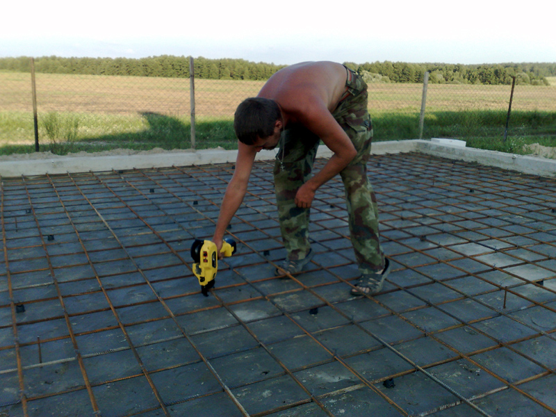

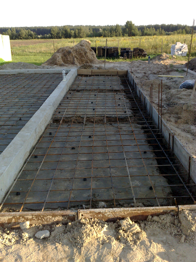

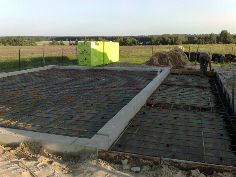

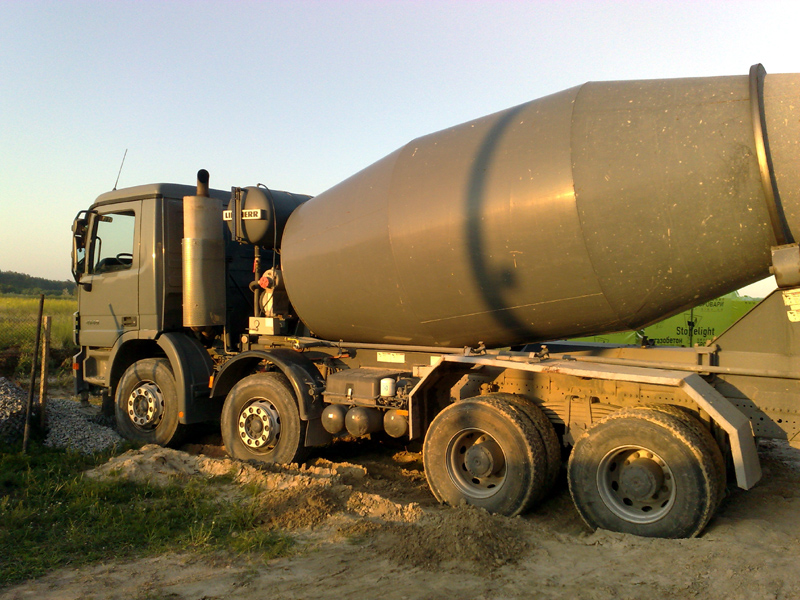

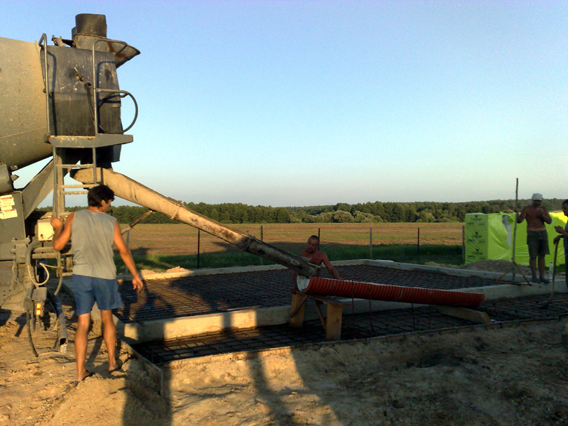

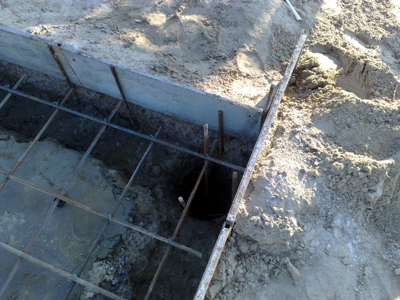

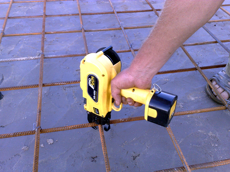

Сегодня вечером залили пол в гараже и на небольшой террасе возле гаража. Приехав на объект, застал процесс вязки арматуры с помощью какого-то высокотехнологичного устройства, которое позволяет в десятки раз ускорить вязку и стоит соответственно.
Ну а потом приехал наш старый знакомый и... бетон залили.
За всю стройку брали бетон только на одном заводе. Приезжали разные миксеры. И только один этот отличался активным участием в процессе,старался максимально помочь, а не нудил: "туда не поеду", "так не стану" и т.п.

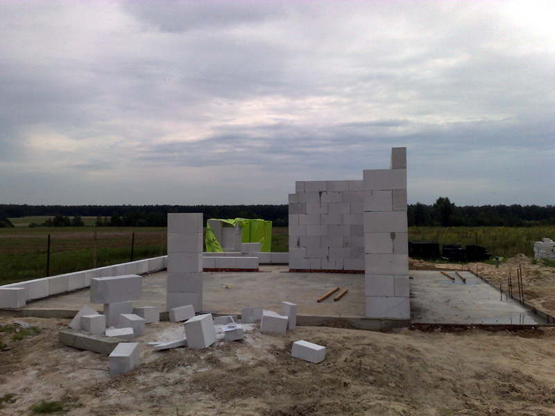

Пошли расти стены гаража. Думаю, поеду завтра, увижу стены под перемычки.

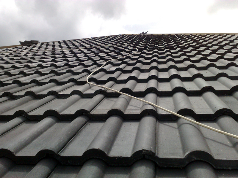

Приехали к обеду и были приятно удивлены. Кровельщик укрыл один скат черепицей. Дом по-немногу приобретает свой облик.
Жена писала, что черепицу поцарапали во время транспортировки. Ничего этого не видно снизу, как ни приглядывайся. Мы ее конечно подкрасим, чтобы закрыть доступ всякой флоре, но на внешний вид это не повлияет.
Ну и гараж вырос, как я и предполагал.
