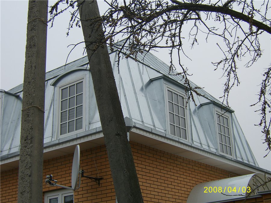

Chiara Опубліковано: 7 травня 2008 Поділитись Опубліковано: 7 травня 2008 Не понял. А какие еще окна могут быть при подъеме мансарды 0,8 (по проекту) или 1.2 в реале? Напольные? курятнички, как у меня;) (прототип крыши - это ведь тоже мансарда) Посилання на коментар Поділитися на інших сайтах More sharing options...
