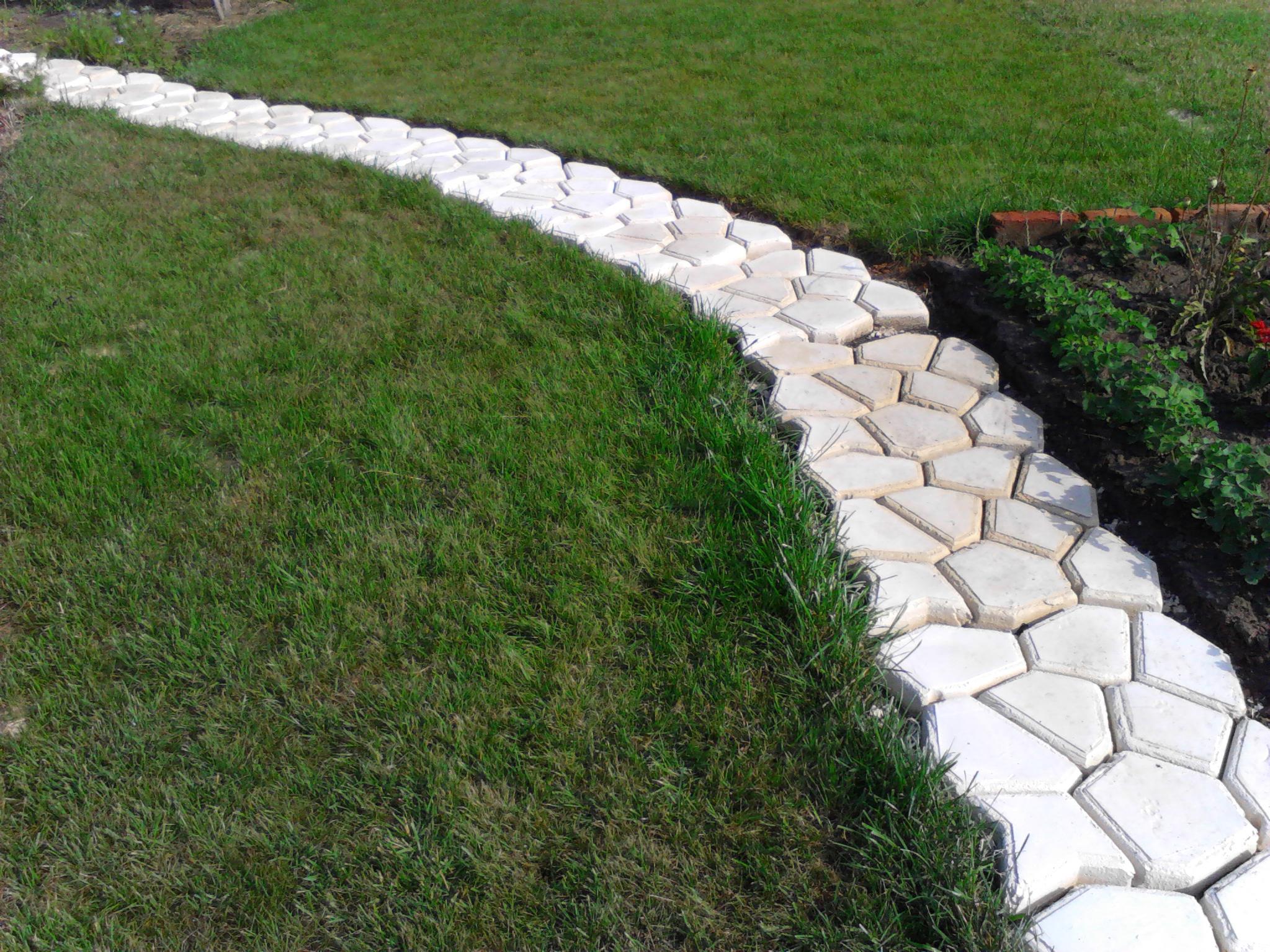

Я армировал дорожку металлической сеткой и раствор делал с гранитным отсевом без песка. Сетка и отсев - остатки. Снизу утрамбованная песочная подушка.
Пробовал плитку заливать, мне почему-то неудобно. Я раскладываю раствор и вдавливаю форму-это легко получается. Затем мастерком подравнял и готово. Мне в этом варианте нравится то, что плитки связаны снизу.
Вообще по-моему сетка там и даром не нужна, єто только осложняет дело.
В том то и дело что брушатка работает как отдельные элементы, если даже лить монолит то всеравно делают термошвы ...

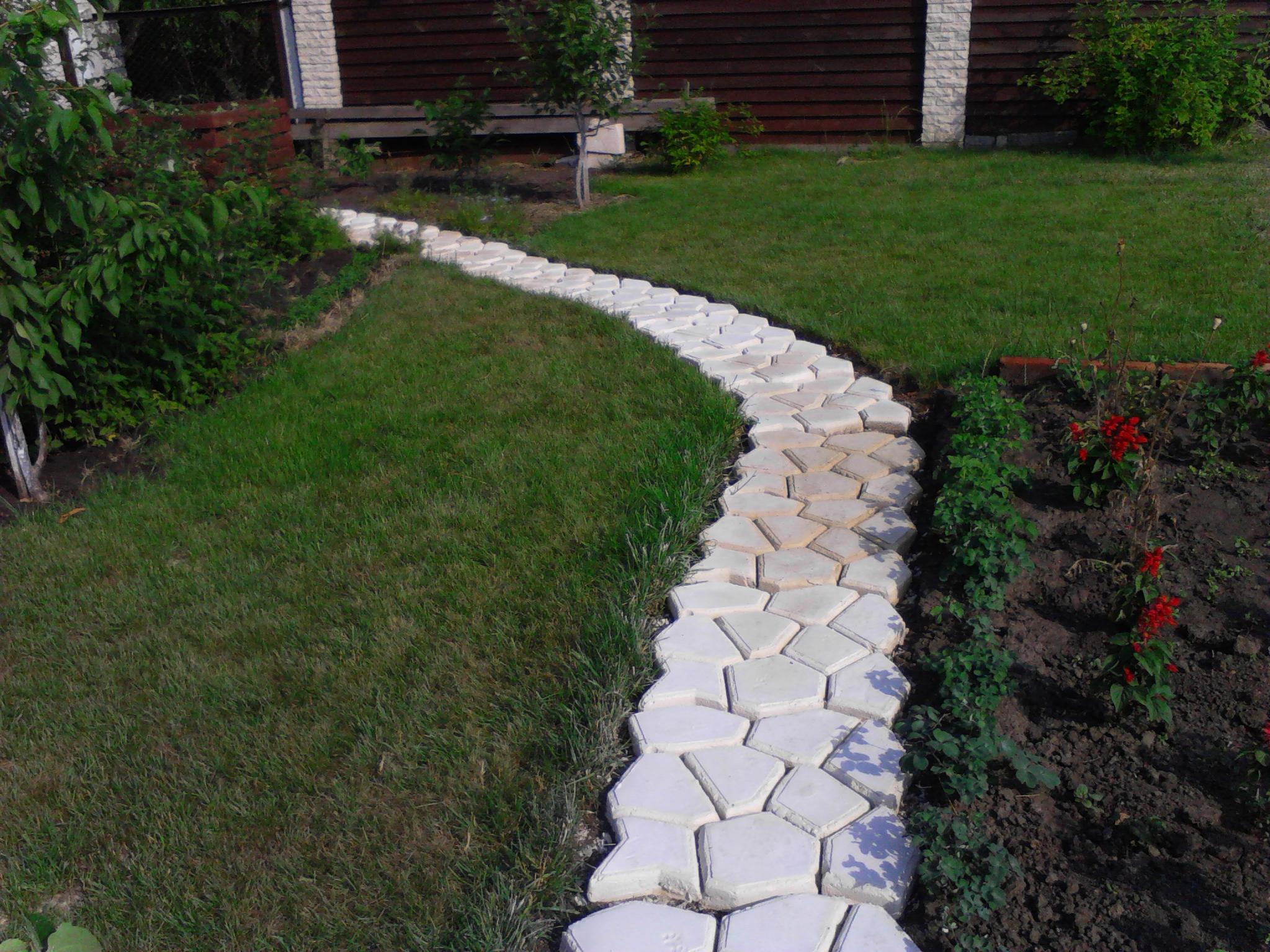

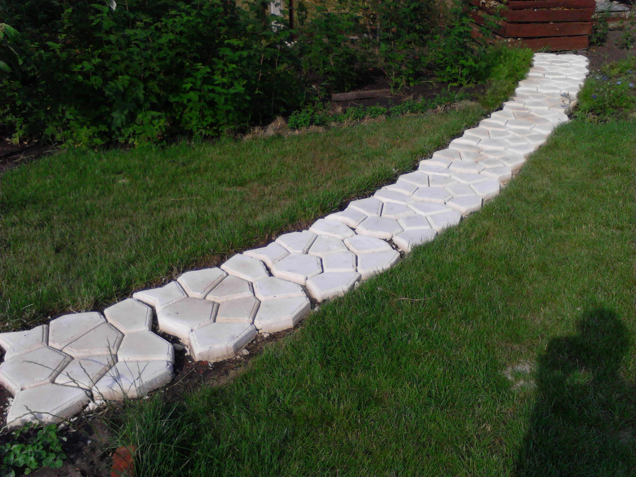

Вот что получилось у меня - за один выходной день, работали вдвоем с перекурами, потому что формы три штуки, не успевали схватиться. Мне нравится. Насчет долговечности - не знаю, в прошлом году году делала несколько плиток, на сегодняшний день без видимых изменений.
Планирую еще засыпать промежутки песком с землей и семенами, чтобы проросла трава и стричь ее вместе с газоном.

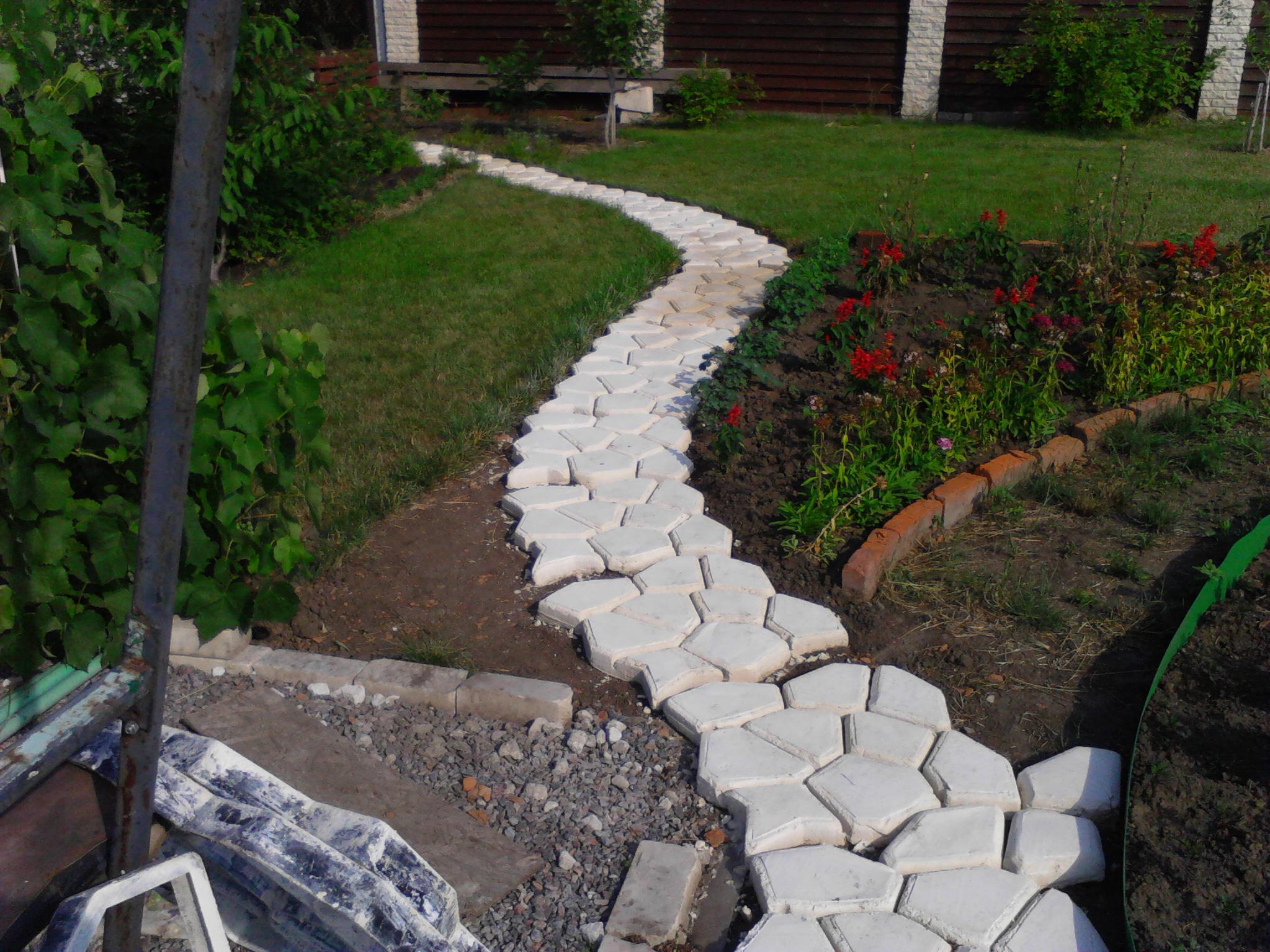

Симпатичные дорожки получились, цвет такой белый как в рекламе зубной пасты :) придает определенный шарм. Дорожки Вы положили прямо на землю это не очень хорошо - хотя бы минимальная 3-5 см "подушка" из песка должна быть. При повороте плитки будет здорово если Вы угол поворота тоже заполните - между формами, и немного "обыграете" этот поворот мастерком, да и ходить будет удобнее. Декоративные швы - будете чем то заполнять? Если взять раствор с каким - то контрастным красителем(например красным) и заполнить швы?
Ведь здорово взять и сделать а не пыхтеть это дорого, не долговечно и т.д. и т.п. - а самим и дальше грязь топтать на участке. Спасибо за фотографии - порадовали. А Вы действительно сами все сделали?
