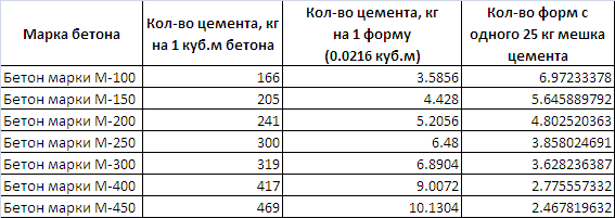

Форма высотой 6 см и размером 60см x 60cм. Получается объем 0.06*0.6*0.6=0.0216 куб.м. Это объем не чистый, т.к. там есть перемычки и подушка цельныя только высотой 4 см, но суть не важна, т.к. на одну форму нужно около 21-22 литров раствора (фактически ведро).
Можно посмотреть с другой стороны, в инете нашел, что насыпная плотность свежего цемента - 1100-1200 кг/куб.м. Т.е. если засыпать форму только сухим цементом, то понадобится 1100*0,0216=23.76 кг цемента (фактически мешок 25 кг). Плюс в раствор нужно ещё три части песка (т.е. ещё засыпем три формы) - итого получается 4 формы мы засыпем. И имеем, что и практика и расчеты совпадают - с одного мешка можно залить 4 формы. Естественно на практике и щебенку добавим и цемента немного больше дашь, т.к. иногда качество цемента сомнительное...

Вопрос в том - сколько в этих 45 кг бетона, будет цемента (кг) и какой марки будет бетон? А это легко посчитать. :confused:
Находим в инете сколько цемента (кг) идет на 1 куб.м бетона. А дальше высчитываем пропорцию сколько будет цемента на 1 форму объемом 0.0216 куб.м (те же 0.6*0.6*0.06). И вот что получается:
А теперь собственно мы видим, что если делать дорожку в которой с одного мешка будет 2.5 формы - то это будет бетон марки М-450, а если с одного мешка делать четыре формы, то это будет бетон почти марки М-250.
Зачем делать дорожку из бетона марки М-450, если у меня по дорожке танки не ездят и как взлетную полосу я её использовать не буду? :Search:
Я думаю М-200, М-250 будет достаточно для садовой дорожки или я не прав? :oops:

Рекомендации производителя 1/3 цемент/песок, а это 500 кг/куб.
250 марку на дорожки нельзя, тут дело не в танках - ее просто порвет зимой.

Для меня плотность бетона - это только параметр в пересчете толщины изделий, не более. Ну и еще замес без остатков сделать ;)
На качество изделия никак не влияет, параметры не изменяются.
Даже больше скажу - более плотные плиты в моем случае хуже, они более хрупкие.
как не крути а 2100 и 2400 по плотности водопоглощение разное...
Обсуждаем литье а точнее то что при такой технологии как заливка в формы на земле получить качественный бетон почти не реально...
