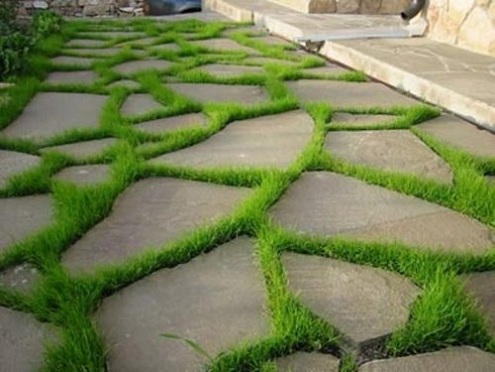

Said Опубліковано: 8 липня 2013 Поділитись Опубліковано: 8 липня 2013 заполнить швы хочу смесью песка, земли и семян травы, чтобы они проросли примерно как на фото Имею две таких формы - собираюсь делать дорожки... Но, как по мне, швы между теми отдельными камешками ДЛЯ ТРАВЫ маловаты (под ними же сплошная подошва), негде там нормальной траве расти. Может что то и взойдет-вырастет за лето. Но за зиму вымерзнет 100% Посилання на коментар Поділитися на інших сайтах More sharing options...
Andreytext Опубліковано: 8 липня 2013 Поділитись Опубліковано: 8 липня 2013 просто постепенно уже начинают надоедать эти "Это Интернет, детка!" Посилання на коментар Поділитися на інших сайтах More sharing options...
MOV Опубліковано: 8 липня 2013 Поділитись Опубліковано: 8 липня 2013 Но, как по мне, швы между теми отдельными камешками ДЛЯ ТРАВЫ маловаты (под ними же сплошная подошва), негде там нормальной траве расти. Может что то и взойдет-вырастет за лето. Но за зиму вымерзнет 100% Да вот тоже сомневаюсь, что получится, но попробую. Посилання на коментар Поділитися на інших сайтах More sharing options...
