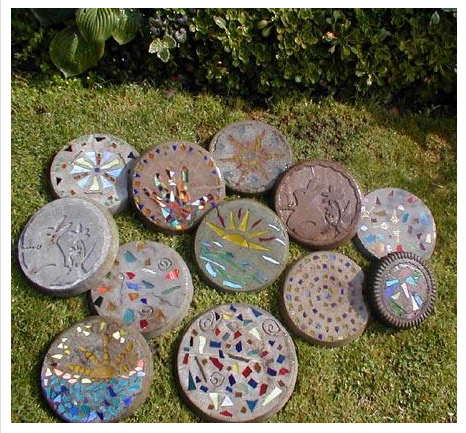

еще вариант разрезать на равные по толщине куски пластиковое ведро
там пластмасса крепкая
если круглое ведро с разными диаметрами дна и верха - получатся круги разного диаметра
чем не вариант для полета фантазии:oops:

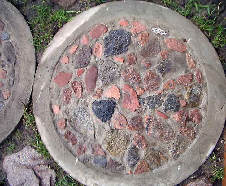

Я не формы использовала, а валяющиеся с незапамятных времён наборные кольца, остатки цемента и симпотные разноцветные камушки (они же "упрочняют раствор" :D)
Детище сие отлично "поживает" уже 7 лет. За это время соседи по даче презентовали мне ещё 5 штук таких колец, так что будет чем заняться на досуге :angel: :D
