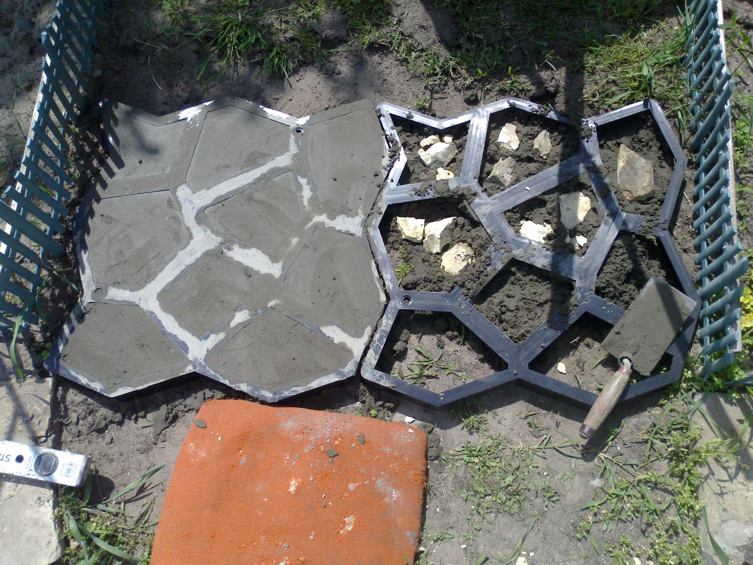

Вот так у меня получилось
Я так понял, Вы особо основание не подготавливали?! Срезали траву и все?!

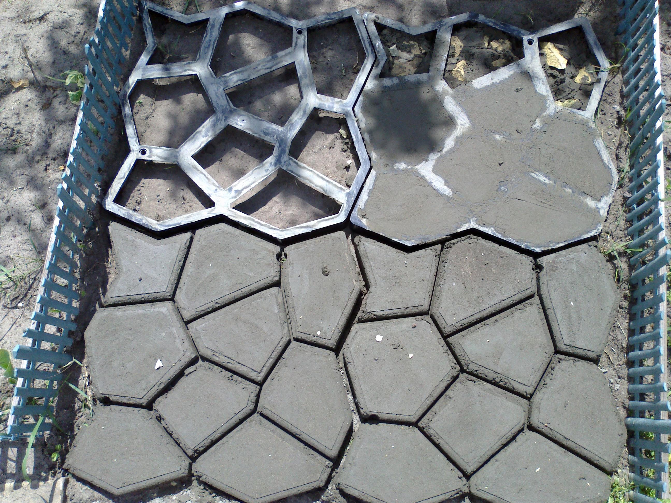

Вот и выходит - две формы одновременно не нужны: слишком широкий шов получается при одновременном залитии. Заметно. Или как то по другому надо их распологать, например совмещать углами (как на последнем фото)
Себе тоже 2 взял. Пока не пробовал
Ложите по диагонали. И две формы используются и шов маленький ;)

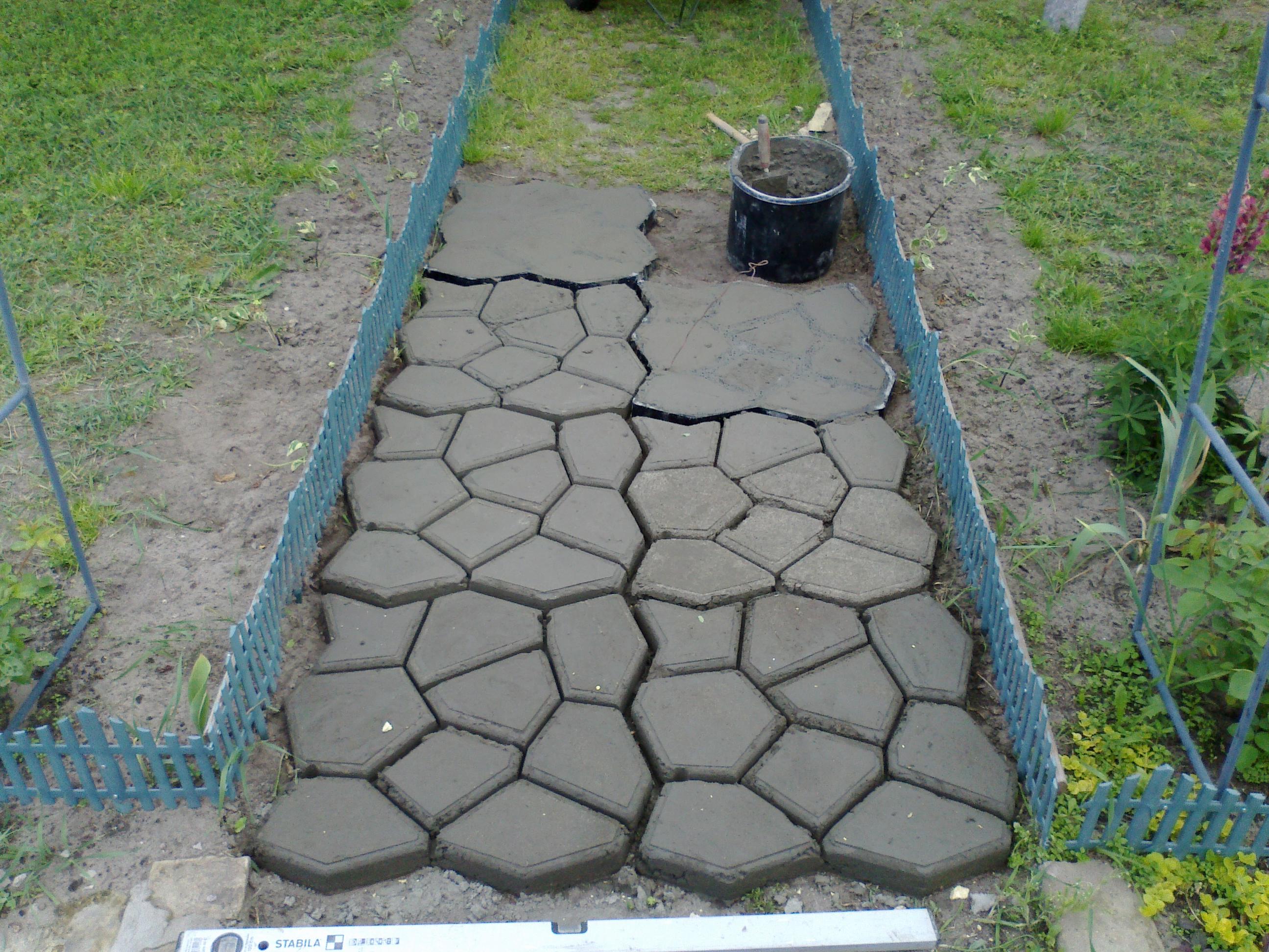

Вот так я боролся с бездорожьем на участке:
Знаю, можно было бы и аккуратнее, и красивше, но главная цель достигнута)
PS Формы заказывались из штатов.
