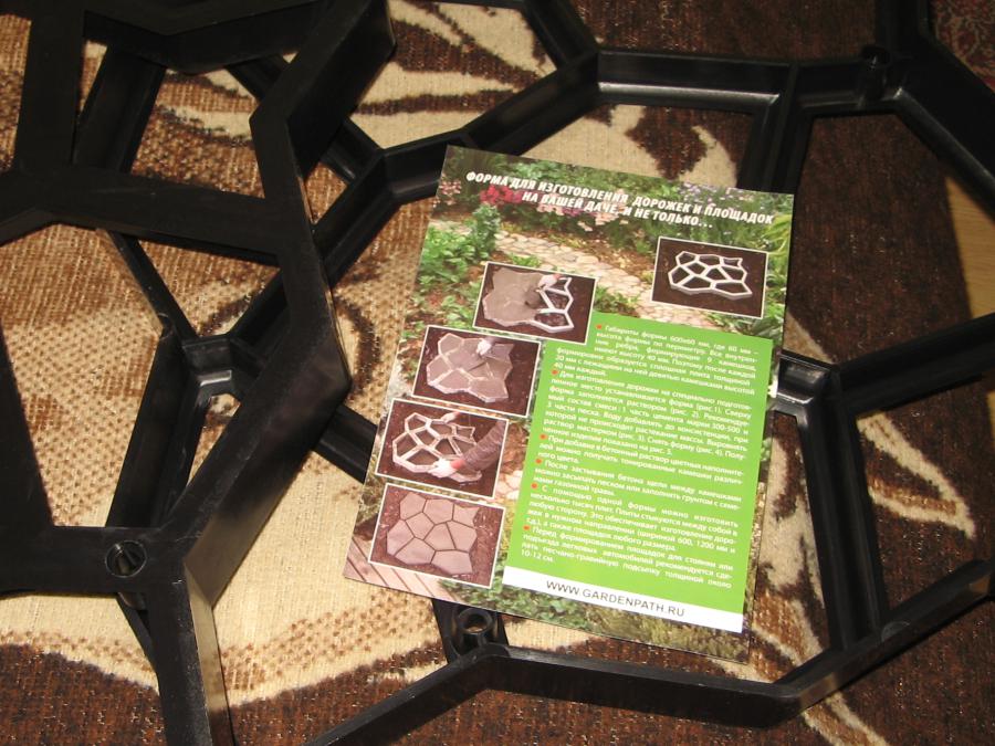

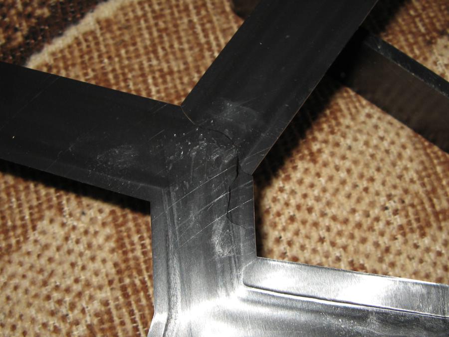

Сегодня пошел в "Новую почту" получить от человека (MagicEye) пластиковые формы - уплатил за две формы 397 грн :eek: (320 грн.+ 23 грн за упаковку + 58 грн. за пересылку) Дороговато в итоге получилось.. .. Пришел домой после работы - распаковываю - одна форма треснувшая посредине..
В итоге - у меня одна форма за 400 грн.
Позвонил человеку: - "Что делать будем?" - говорит, что почта виновата..
Пишу для того, чтоб другие не попали в такую ситуацию - будьте бдительны вначале заказа.. а то можно купить предмет стоимостью намного выше его реальной...
Самое главное - претензий щас никому предъявить почти невозможно.

Насчет осторожности это верно. Формы отправлял 100 пудов целые. Упаковку заказал у Новой Почты.
Предлагаю выставить претензию перевозчику. Вы говорили, что с ними плотно работаете.
Зашлите фото дефекта. Попробую решить вопрос с поставщиком в Киеве. Я договорился о сотрудничестве. Это по сути, та же контора, у которой я покупал формы в России. Надеюсь на положительное решение вопроса.
Если мои надежды опрвдаются, Вам придется найти оказию Киев-обратно.
Если есть другие предложения, пишите в личку.
Всем, кто будет получать новой почтой просьба проверять груз при получении.
Кто предупрежден - тот вооружен.
Добавлено через 6 минут
Если на новой почте посылка не застрахована на стоимость товара возврата денег не будет сталкивался. проверять надо на почте проверять
Новая почта обязательно страхует на 400 грн - это минимум ( Они увеличили страховую сумму недавно и позиционируют это как преимущество).
При написании предыдущего поста фоток от ICherry не видел. Сейчас увидел.
Даю любой из оставшихся целых зубов на расшат - такого при отправке не было.
Это милый сервис перевозчика.
