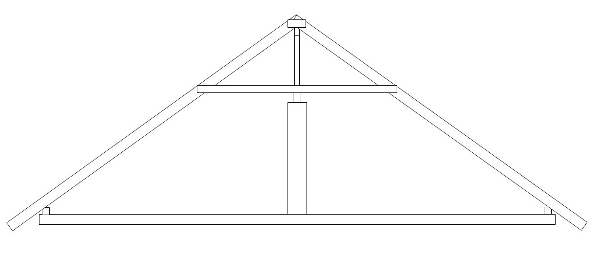

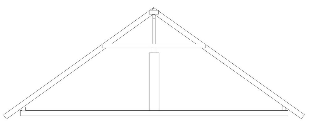

Подскажите, пожалуйста, как правильно сращивать стропила?
На данный момент остановился на стропилах 200*70 мм.
И еще - сильно ли надо менять стропильную систему, если вдруг (что врядли) решу покрыть битумкой? Какой толщины ОСП оптимальны при этом?

Как сращивать - нашел. Стропилины в нахлест примерно 1м. друг к другу болтами. Надежный способ?
Битумка отпадает - не симпатично и дороже (с учетом ОСП). Сейчас читаю про полимерпесчаную черепицу. Пока что перевес в ее сторону по сравнению с металочерепицей.
Если для полимерпесчаной черепицы использовать стропила 70*150 с шагом 600 - не сильно густо? Где-то надо добавить подпоры, раскосы?
Может я не правильно понимаю, но зачем еще опоры и в коньке? Основное давление получится не на него, а на середину стропил (на отрезке от поперечной балки до мауэрлата). Или какие именно опоры еще должны быть? Конечно, может просто я чего-то не учел :)
Если убрать опоры в коньке, то максимальное девление будет не на средину стропил, а на стены с мауэрлатами... а поскольку пролет достаточно большой, тогда надо еще заложить серьезный армпояс (ключевое слово - серьезный). Если этого не сделать, то ваши стены разлезутся под весом кровли... и исправлять это будет очень и очень сложно.

Тоесть серьезный армпояс нужен если не будет опоры в коньке или в любом случае? И на сколько серьезный?
Опора в коньке есть - стропила давят на стены в вертикальной плоскости (при условии правильно выполненых узлов соединения в коньке .
Опоры в коньке нет - стропила распирают стены. Армпояс нужен настолько серьезный, что бы мог выполнять не только роль расприделителя нагрузки на стены в вертикальноф плоскости, а и сдерживающую функцию в горизонтальной (надо считать несущую нагрузку ЖБ-балки на прогиб, без учета веса самой балки).
Значит будет опора в коньке.

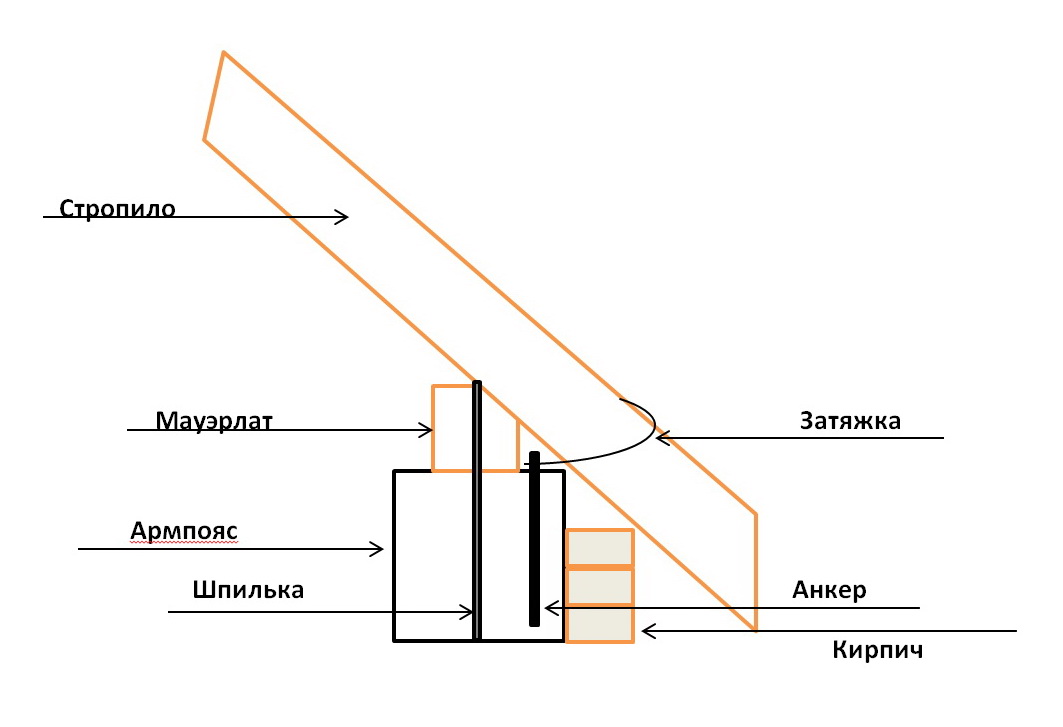

К армпоясу потом затяжками затяните концы стропильных ног.
Этого не совсем понял - где именно должны быть затяжки у стропильных ног? Имеется в виду затяжка, как у меня на рисунке на 2/3 высоты (что она должна стягивать)? Или затяжки, которыми крепить стропила к мауэрлату? Если не трудно, то в виде рисунка этот момент :) Буду благодарен.
Тобиш если будет центральная стена, к примеру, то под нее завести на метр? Скорее всего перегородки будут из гипсокартона или в полкирпича, так что запускать не будет под что.
Да, и даже если перегородки будут в полкирпича то тоже, желательно.
С рисунком сложновато, так как сейчас нет доступа к компу. Попытаюсь обьяснить.
Есть стена, на которой уже залит армпояс, на армпояс уложен мауэрлат и потом уже на него упираются стропильные ноги. Что мы делаем: в армпояс монтируем анкера и далее вязальной проволокой обхватываем конец стропильной ноги и анкер и скручивая проволку мы дополнительно фиксируем конструкцию кровли со стенами дома. Некоторые опускают этот узел на свой страх и риск.
Приложил примерный рисунок. Вы это имели в виду?
Немного не так. Там где у Вас стрелочка АРМПОЯС, вот именно эта стрелочка показывает куда надо монтировать анкер (он монтируется не в вертикальном, а в горизонтальном положении). Проволоку посто цепляете за торчащий штырь (анкер), пускаете внутри помещения и сразу же над мауэрлатом обхватываете ею стропильную ногу после чего вороточком ее скручиваете. Просто и примитивно, но этого почему-то некоторые не делают.
Понял, спасибо!
Проволока не сильно режет дерево - на сколько она может впиваться в стропило? Размера армпояса 250*250 достаточно?
Дереву ничего не будет, даже если проволока вдавиться в стропило.
Армпояса такого сечения предостаточно, можно жаже меньше сделать... Некоторые под крышу делали армпояс даже 10-сантиметровой высотой.

Наклон крыши примерно 35 градусов.
В виду финансовой ситуации мансарда НЕ будет обустраиваться изначально, поэтому будет типа неотапливаемым чердаком. Но надо поставить фронтоны. В полкирпича можно (силикатного)? Если перевязать его со стойкой, на которую будет упираться балка, и с крайними стропилами? Не завалятся такие фронтоны? Нагрузки на них не будет.
Есть ли какая-то зависимость размера мауэрлата от размера стропила? Для моего случая 150*150 будет достаточно?
По таблице стропил кое-как подсчитал. Итог - 200*70 с шагом 800. С одной стороны получается 15 стропил.
Для стяжки стропил - две стяжки на каждую пару стропил, размер каждой 150*50, длина примерно 4 метра. Плюс подконьковые стяжки такого же сечения.
Подконьковая балка 150*100 на ребро, будет опираться на 4 точки (сечение точек тоже 150*100), которые в свою очередь будут опираться на балку 200*150, которая будет лежать на 4 кирпичных (или бетонных) столбах. На эту же балку будут опираться и стяжки.
Подправьте, если не прав. Чего где не хватает - по количеству, размеру?
