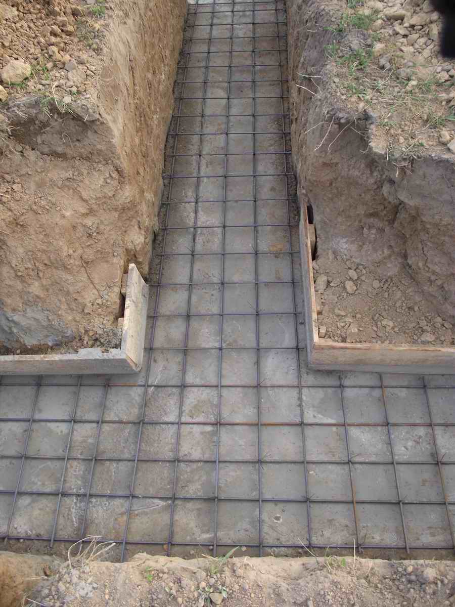

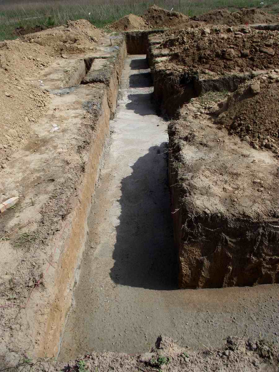

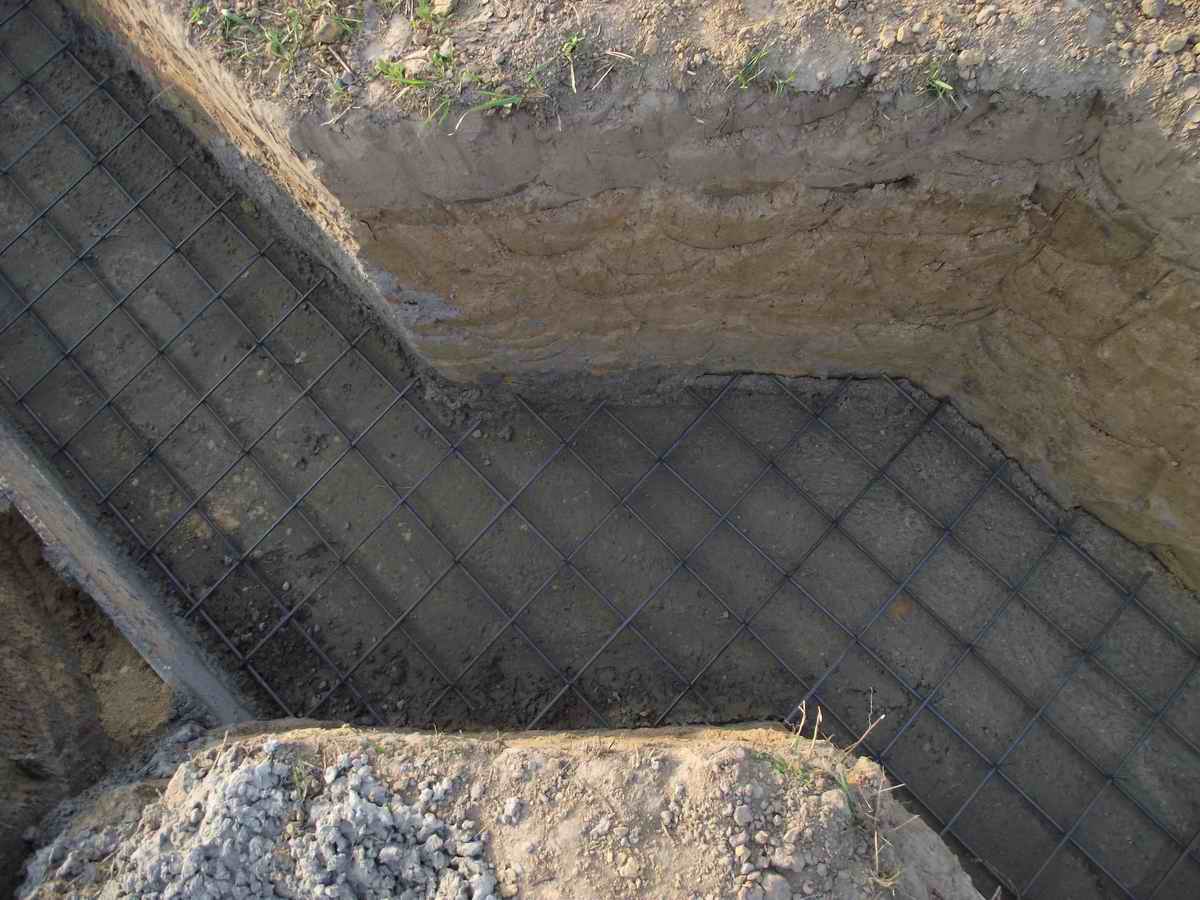

Как и обещал, выкладываю фото работ по фундаменту (пока только пяты) ...
Пята по проекту:
- подбетонка 100 мм. (бетон В7,5 - 5,5 м3)
- пята 300 мм. (бетон П4В25 - 16,5 м3) проармирована арматурой Ф10 с шагом 200 мм.
Ширина пяты под несущими стенами 900 мм.,
Все работы сделаны согласно проекта и рассчетов конструктора.

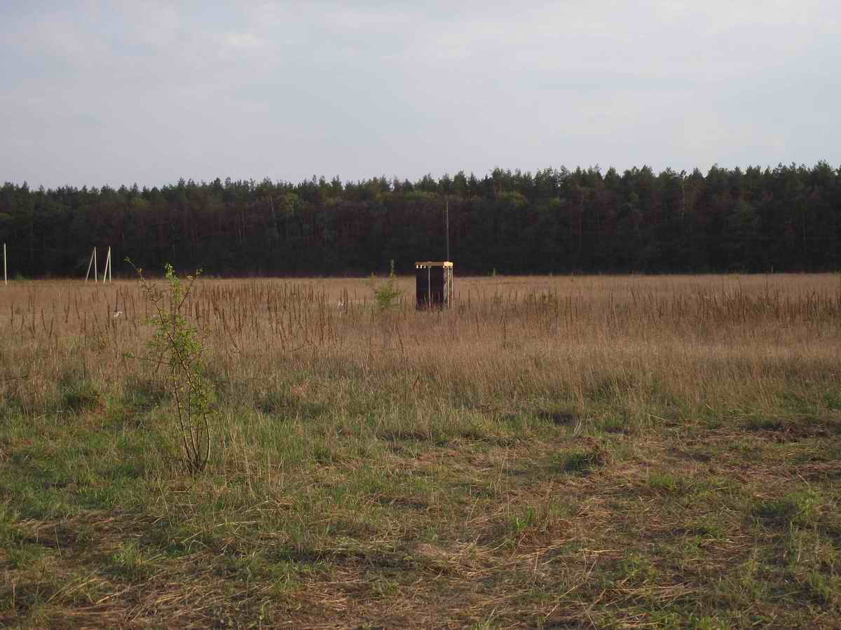

Ну и туалет в дальнем углу участка (а как же без него :) )
Пята по проекту:

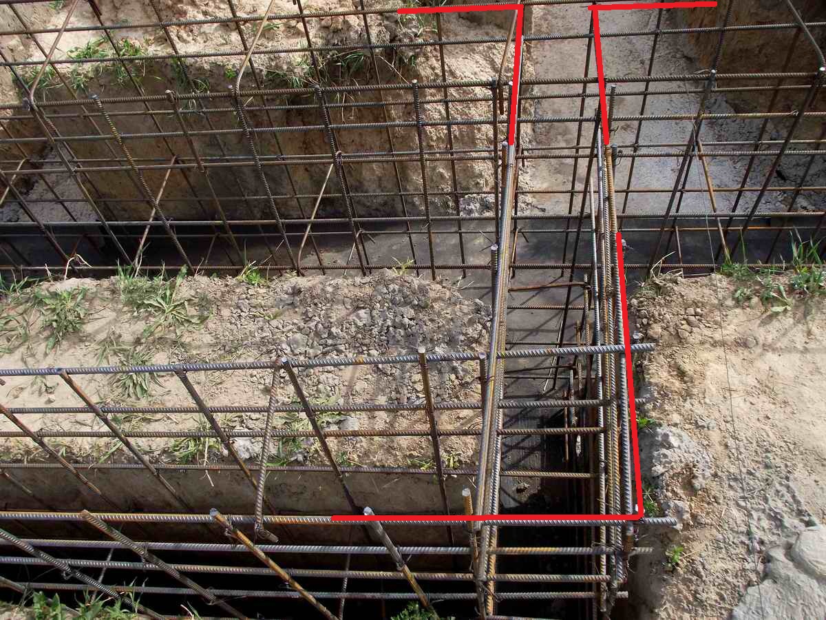

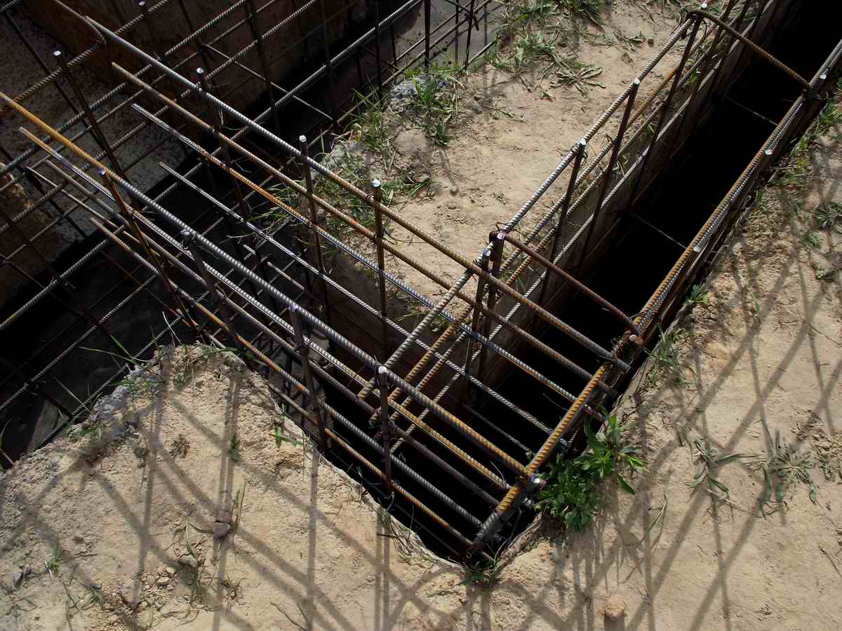

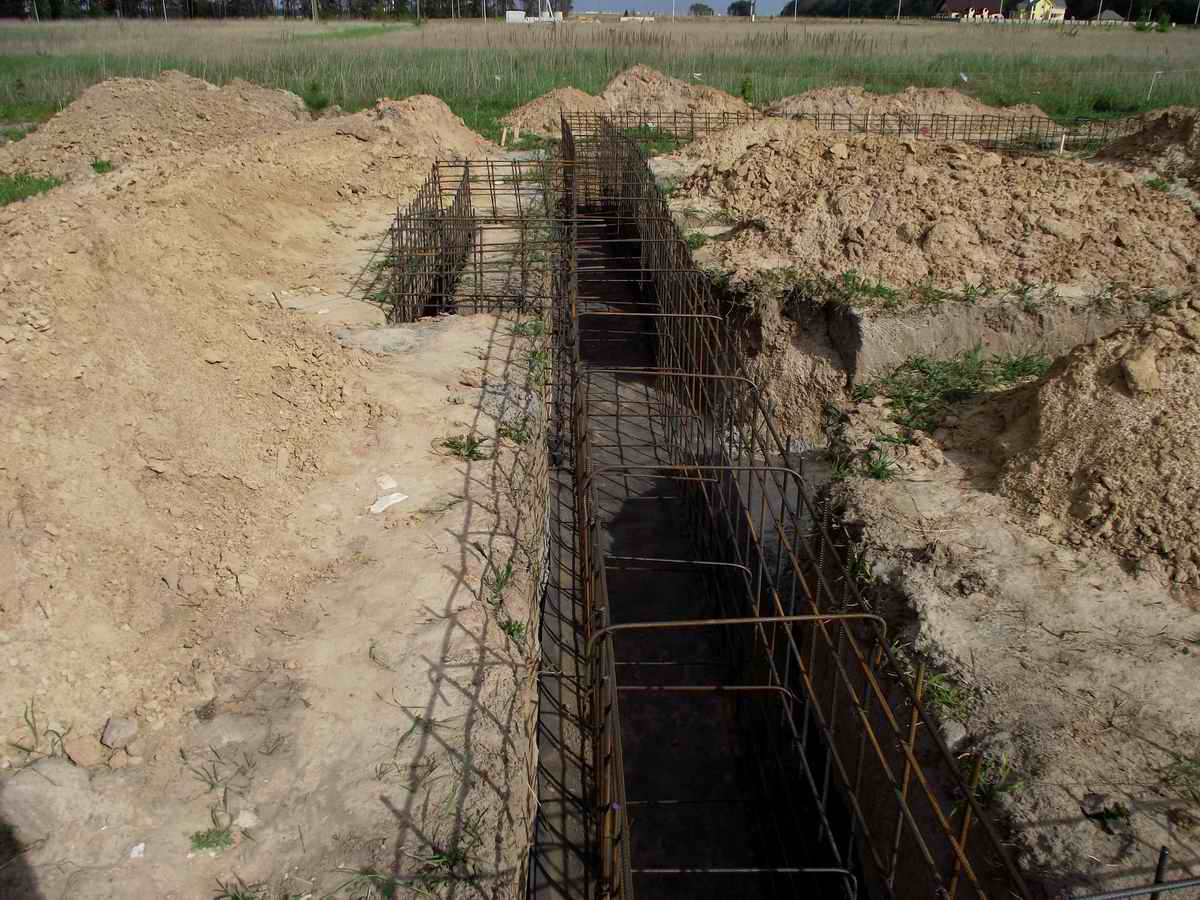

Как и обещал - продолжение с фотографиями :)
"Пята" фундамента отстоялась, теперь полным ходом идет армирование ленты. Далее будет выставление опалубки и заливка ленты фундамента.

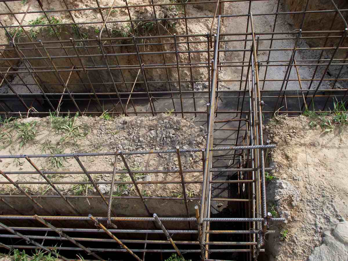

что-то не заметил армирования на углах (так называемые Г-шки) по каждому горизонтальному ряду арматуры :no:
Г-шки будут :) Это только начало вязки ... Вяжутся полностью ленты на все стены, потом они выравниваются и соединяются между собой.
Потом все углы будут дополнительно армироваться.
Хотя иногда так соединять не обязательно - если длинна перехлеста больше 50 диаметров арматуры (у меня выходит 60 в основной ленте), то эти Г-шки не нужны.

смотрю я на ширину ленты фундамента и думаю сколько бетона лишнего зароется в землю :-o
ИМХО, для стен хватит толщины в кирпич с головой - существенно съэкономили бы и на фундаменте и на стенах
Спасибо. Только не поняла какой же тогда у нас насос?..
Я так понял у Вас насосная станция Pedrollo, а у меня скважинный насос Pedrollo :)
Что бы делать выводы о "лишнем" бетоне, для начала нужно посмотреть геологию, "пирог" стены и конструктив к проекту.
Думаю этого будет достаточно, стена:
1,5 чернового кирпича + 10 см. минваты + 3 см. воздушная прослойка + облицовка клинкером. Итого: 38 + 10 + 3 + 12 = 63 см.
Толщина ленты - 60 см.
На внутренних несущих - 40 см. (под 1,5 кирпича)
На внутренних не несущих - 30 см.
Что тут лишнего ?
Пята - 90 см. - кирпич + керамика на крыше дают достаточно большой вес дома, поэтому и такой массивный фундамент.
Конструкторскую часть выполнял наш форумчанин (см. посты выше) исходя из геологических исследований и расчетного веса дома.
Предвидя очередные вопросы - газоблок и керамоблок рассматривал, не понравились.
Фундамент дома - это основа основ !!! Здесь лучше заложить многократный запас прочности !!! Крышу можно перекрыть, стены впринципе тоже можно подправить, а фундамент практически не реально. При проседании и трещинах в фундаменте, зачастую проще новый дом построить, чем это все исправить ...
И, посмотрел Вашу ветку - на газоблочный дом у Вас на фундамент ушло 3 тонны арматуры !!!! (у меня 2 тонны на полноценный кирпичный). По бетону Вы не написали, но думаю что тоже порядочно ...
Это по незнанию ? Перестраховка ? Или все же, как и мы, делали так как конструктор рассчитал ?
