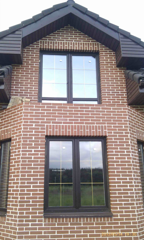

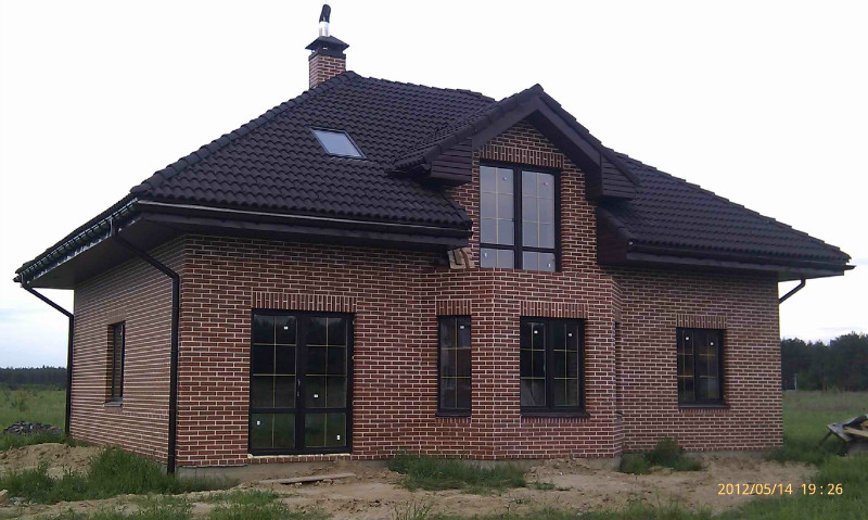

А где Вы увидели окна? Дважды пересмотрела ветку и не нашла.Может,я еще не проснулась? А хотелось бы посмотреть свежие фотки. После 2-х сезонов.На каком этапе сейчас строительство?
Пара фото с окнами ...

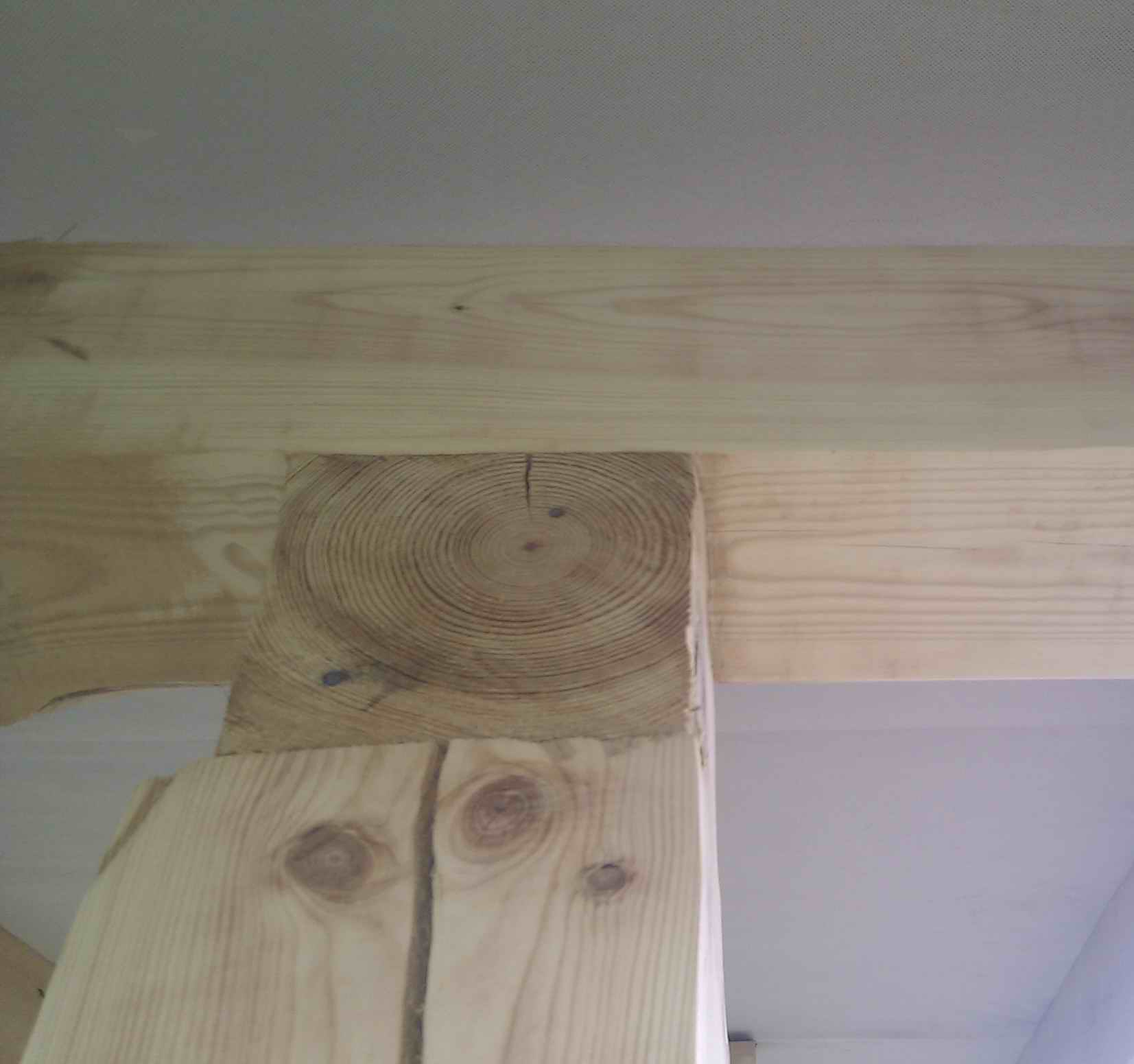

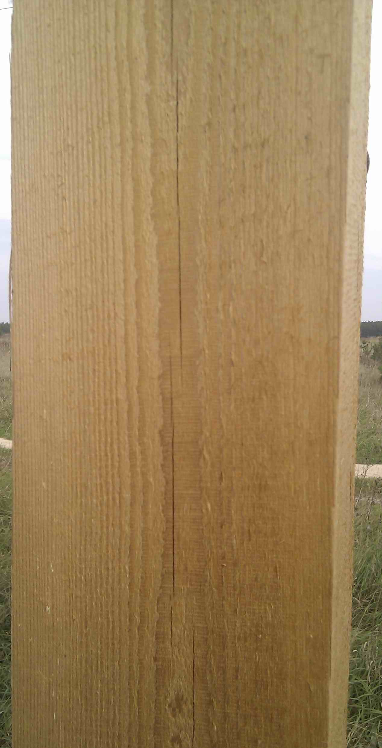

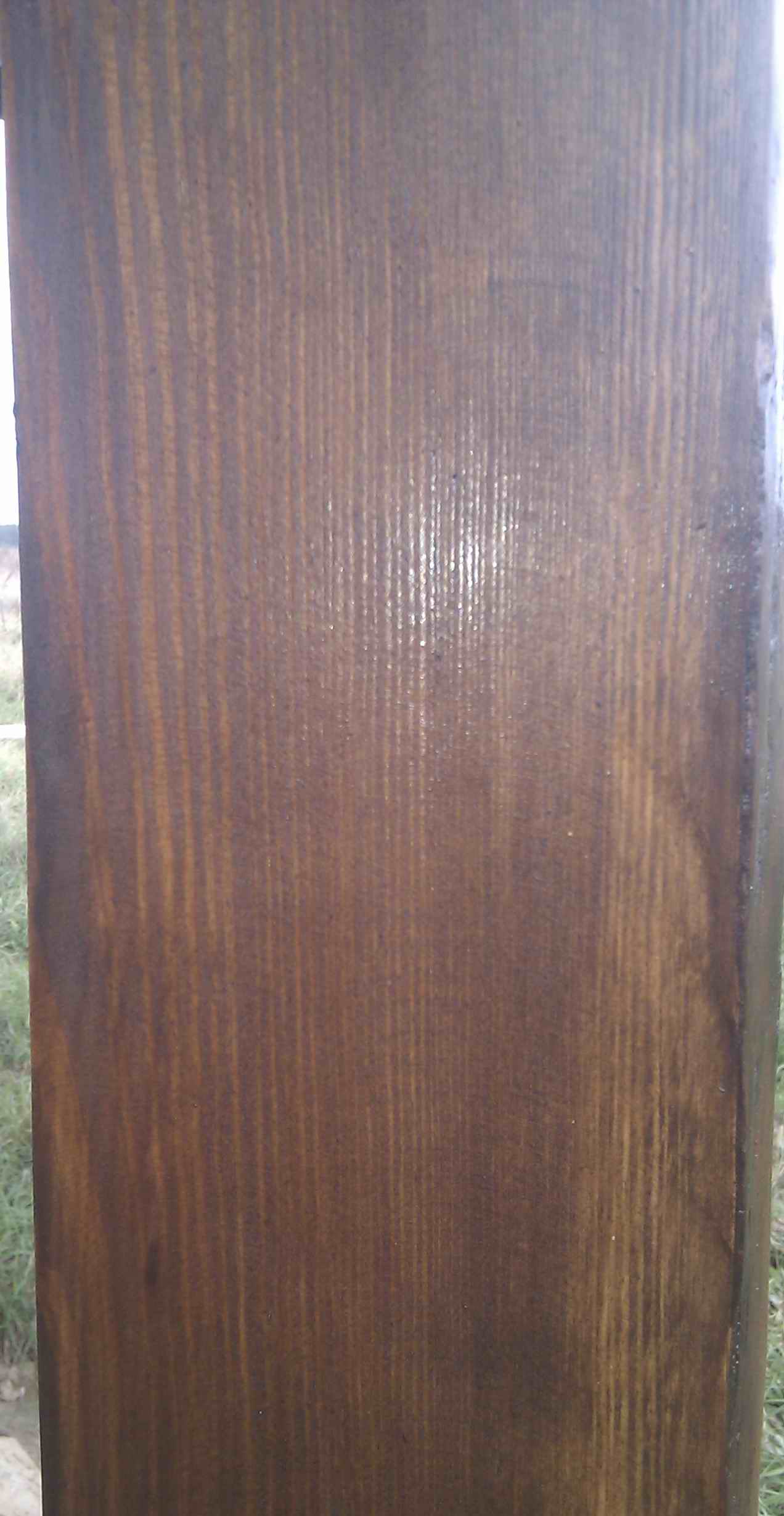

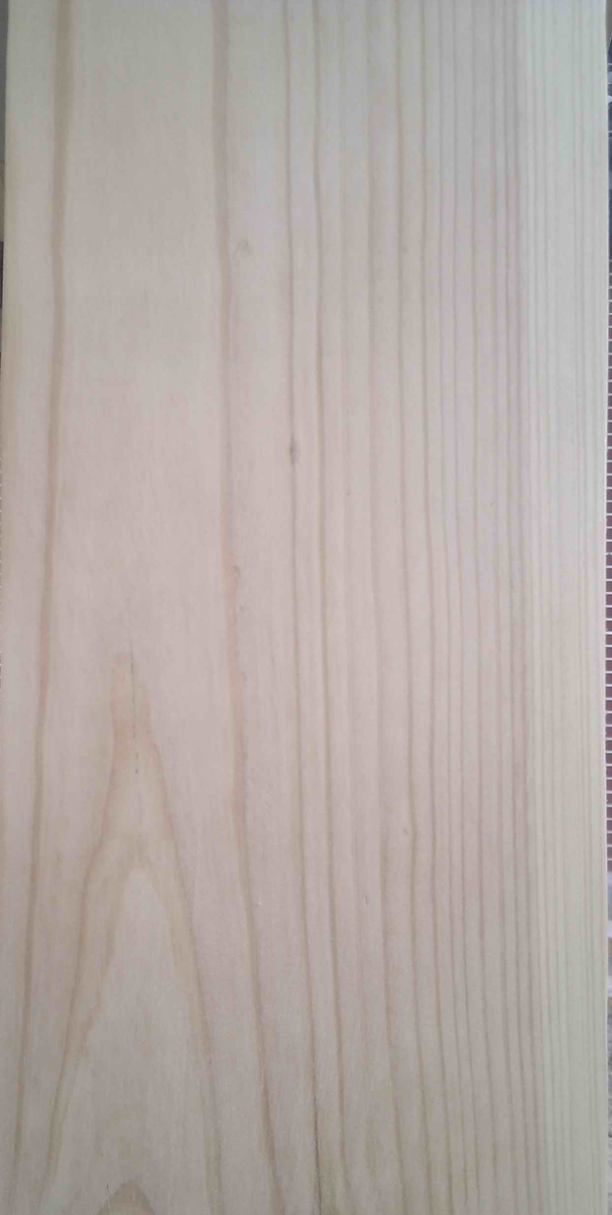

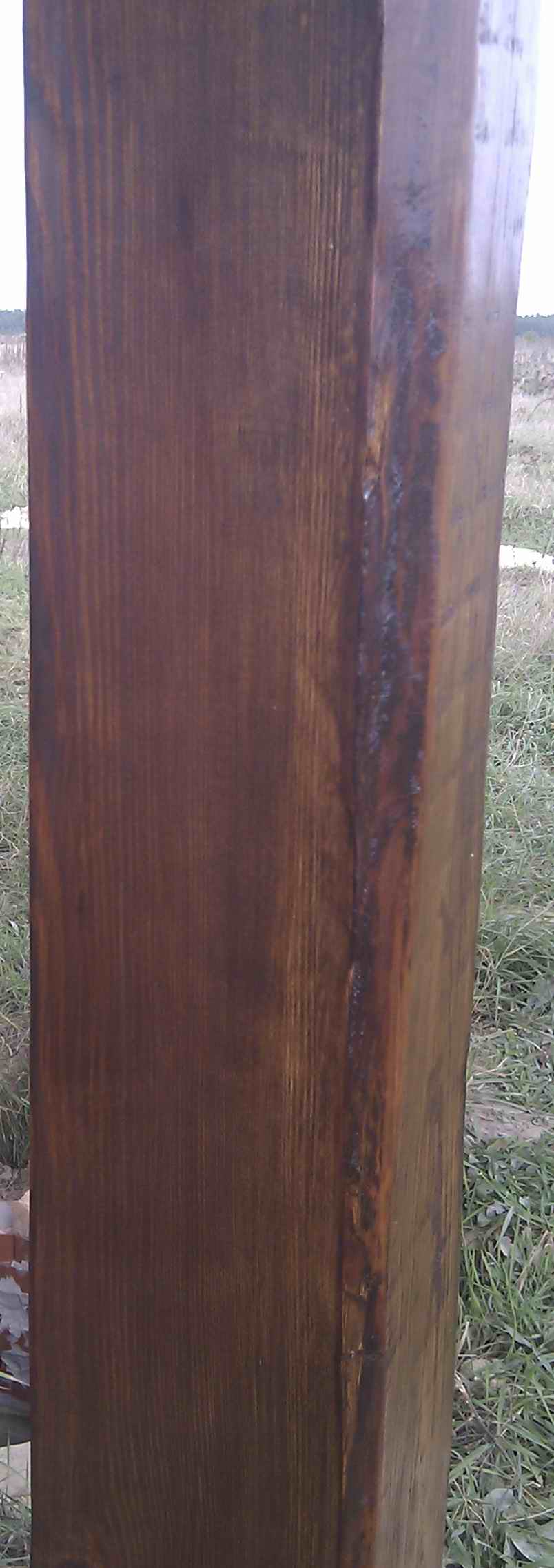

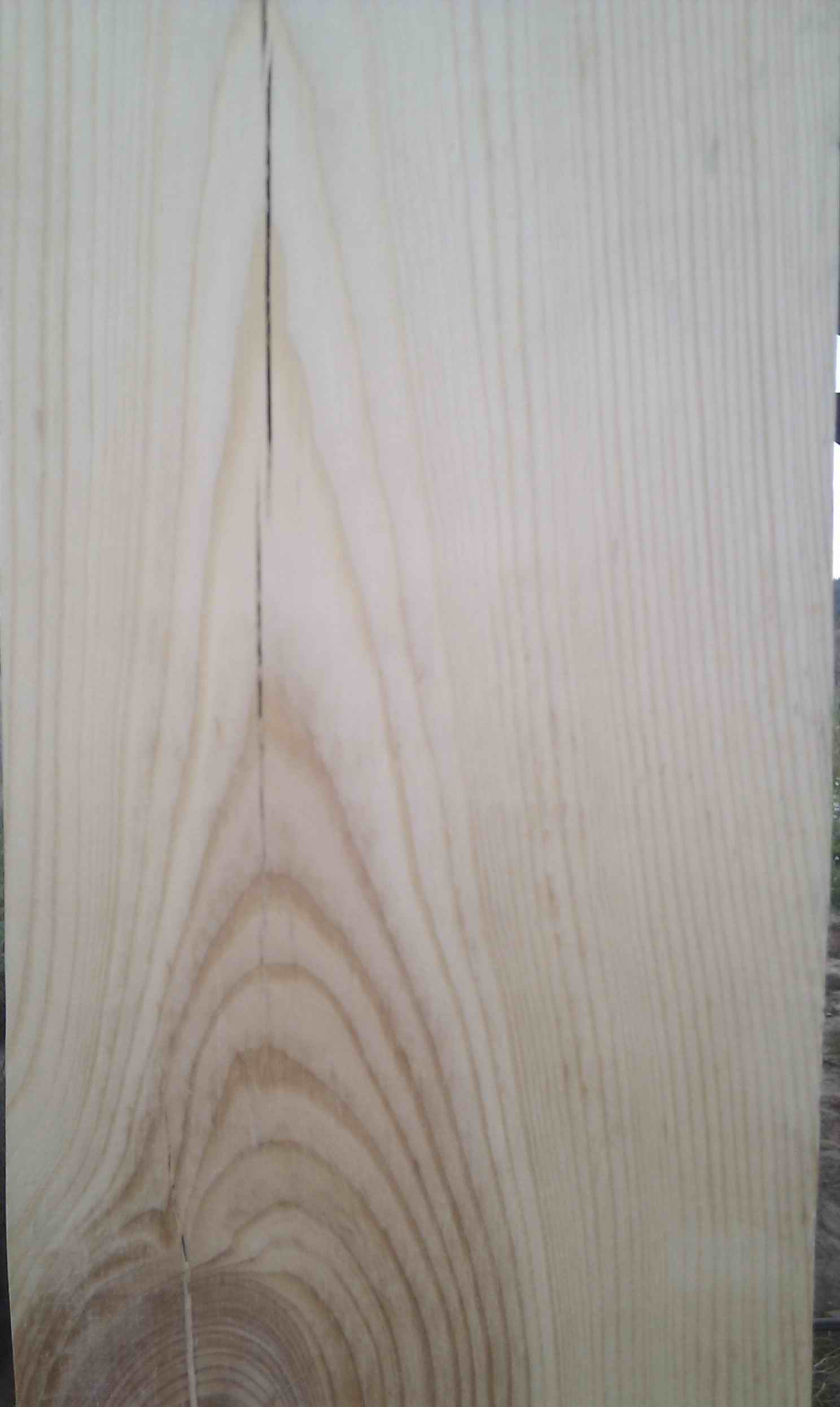

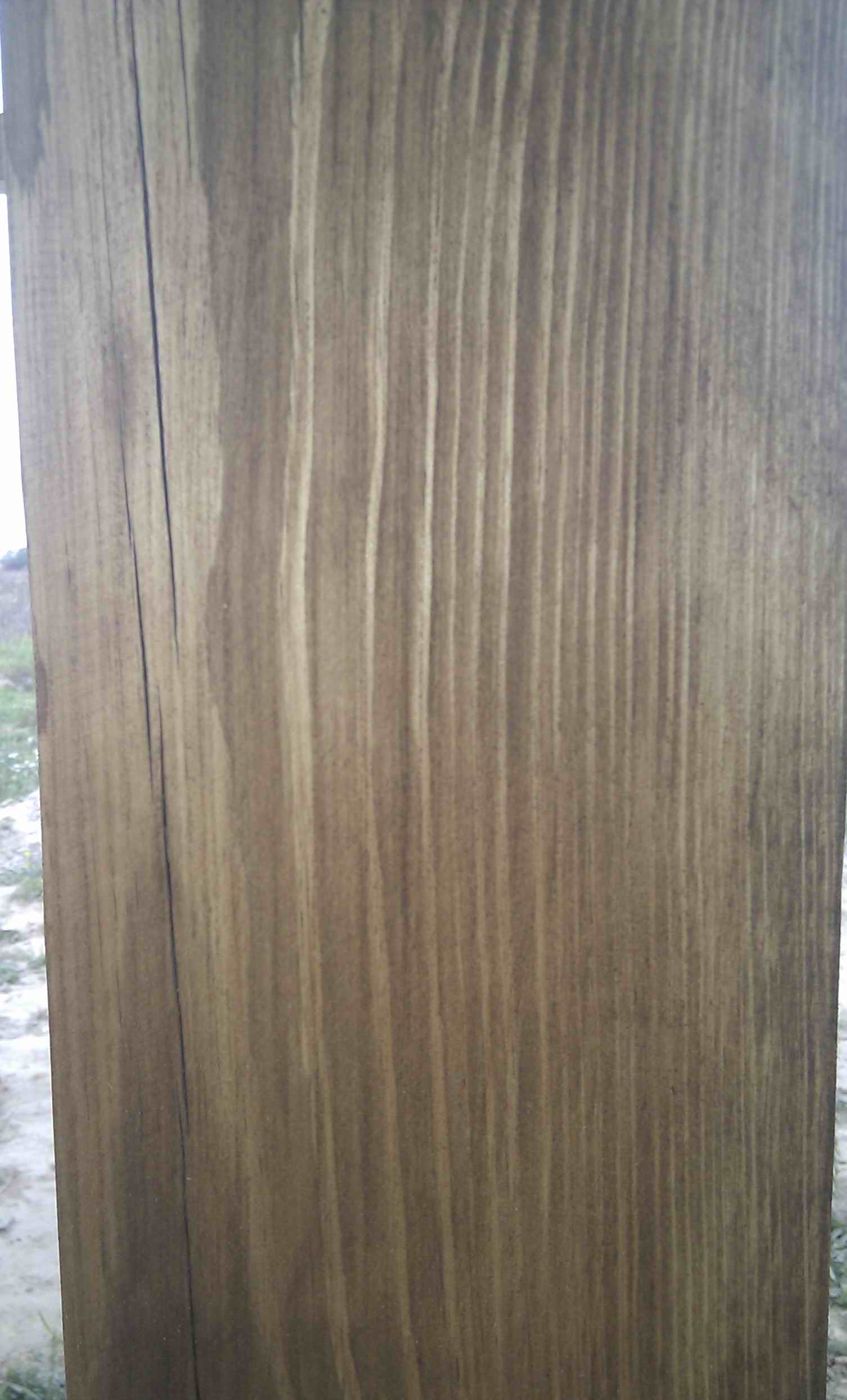

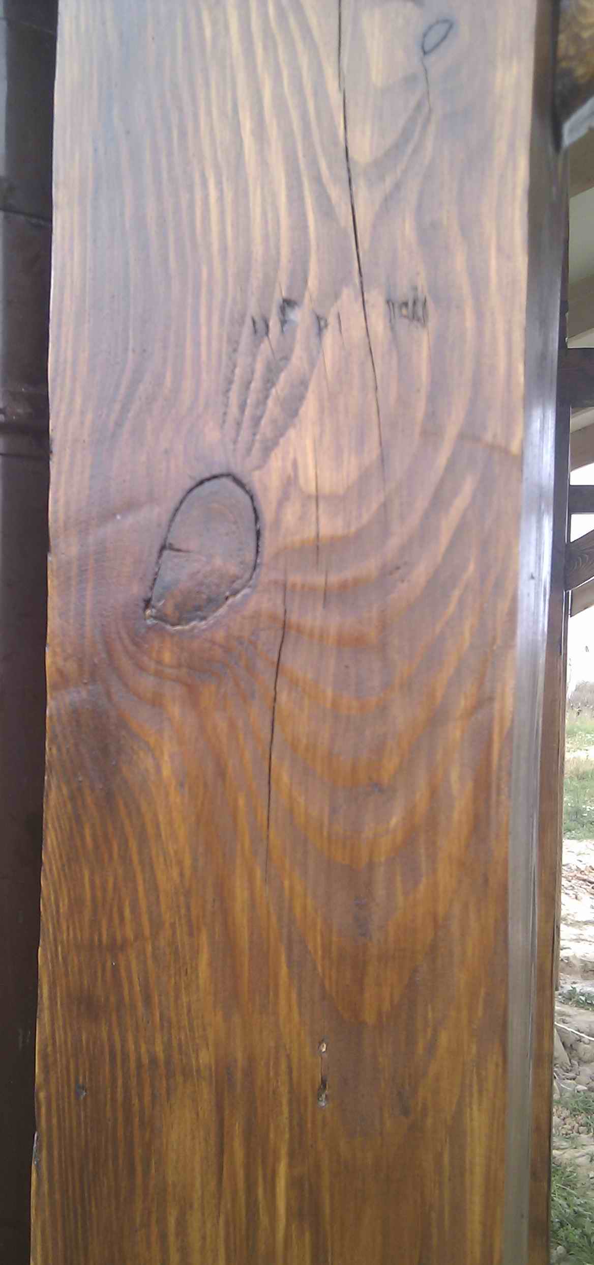

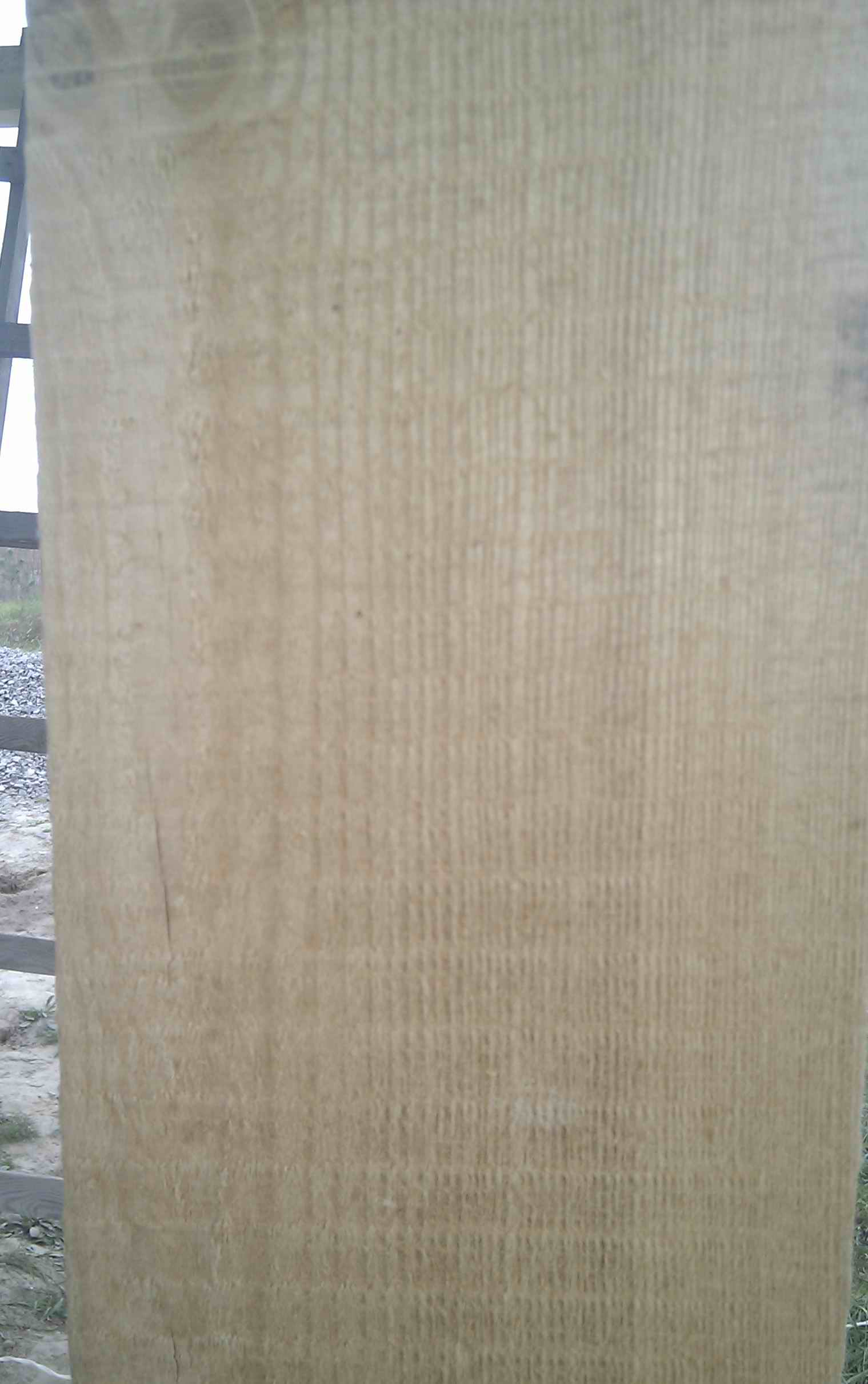

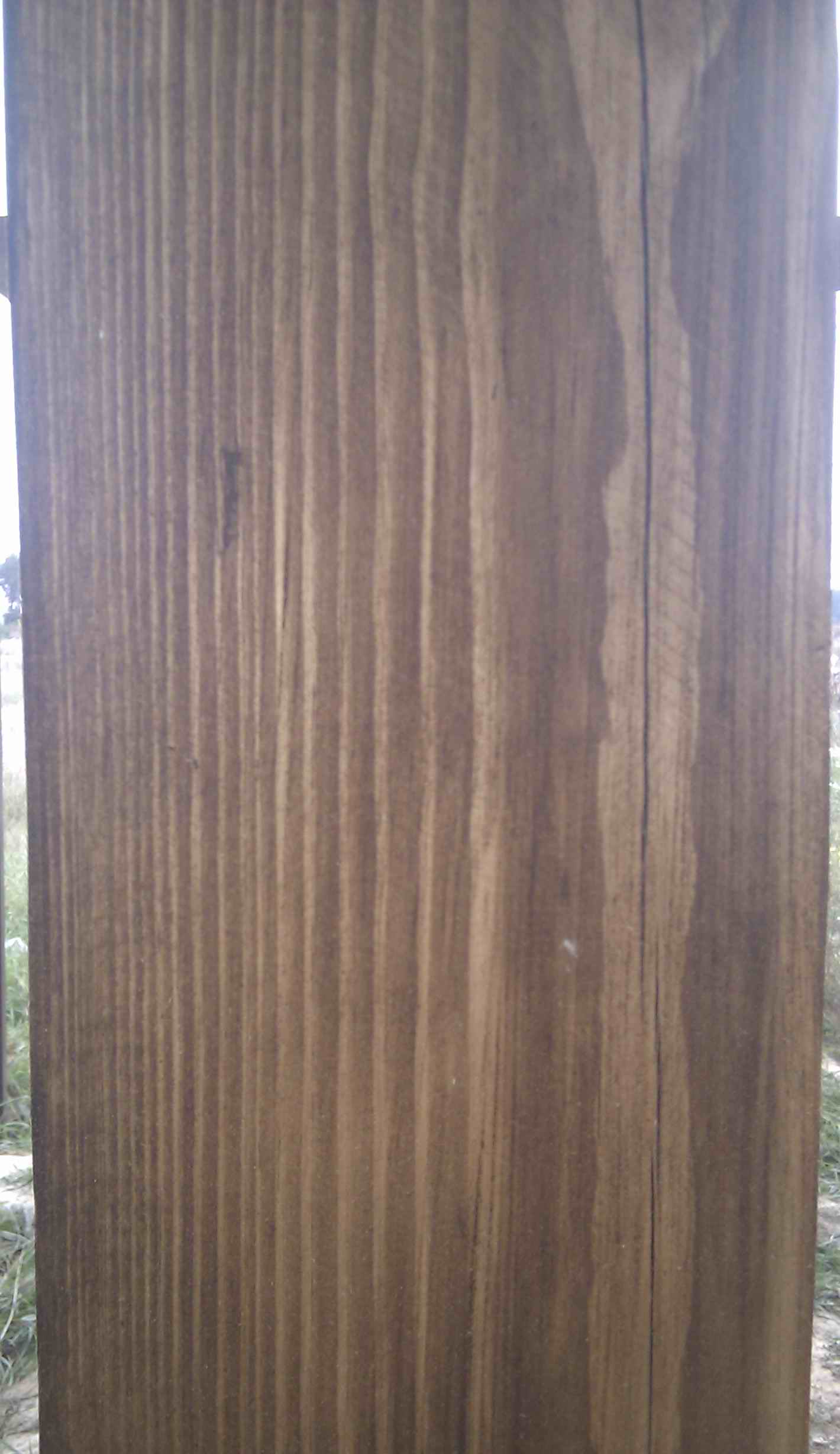

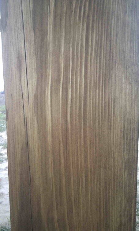

На данный момент обрабатываем столбы и балки навеса для машин - нужно защитить дерево ...
Процесс следующий:
1. На болгарку одевается наждачный круг (через насадку) и дерево шлифуется до состояния гладкости как лист бумаги.
2. Отшлифованое дерево вскрывается грунтовкой Pinotex (потом легче наносится пропитка и грунтовка обладает антисептическими свойствами).
3. Через 12 часов (т.е. на следующий день) наносится один слой Pinotex-а, а еще минимум через день второй слой Pinotex-а ...
Pinotex брали "Тиковое дерево".
Ну и на фото дерево до обработки, после шлифовки, после первого и второго слоя :)

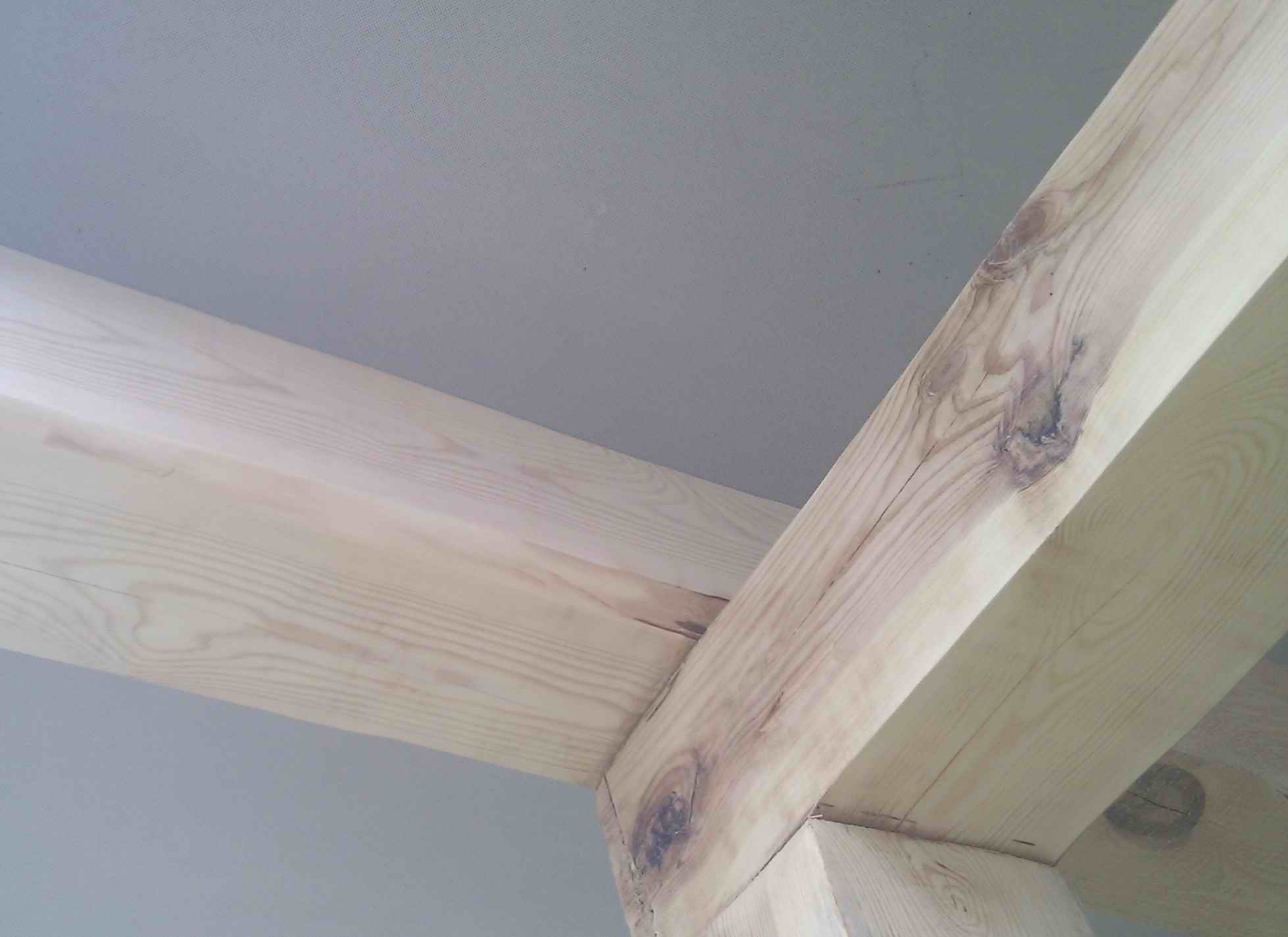

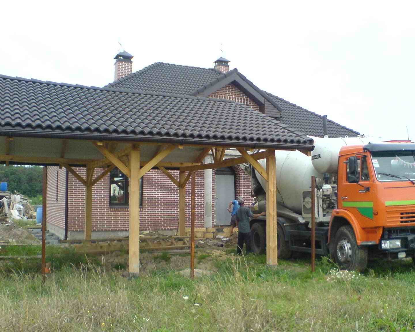

Класс:) А можно поподробнее из чего навес для машин делаете? Для двух делаете? Тоже актуально:)
После того как нам сделали крышу, у нас осталось много дерева (просчитались наши прорабы) ...
Немного - это более 3-х кубов :shock:
Из этого добра три 6-ти метровые балки 150Х150, еще куча балок и стропил разной длины и сечения, куча бруса 50Х50 и т.д.
Пустить на дрова - жалко, а навес для машины итак планировался, поэтому и решили его сделать ...
Часть материала была (дерево, черепица), часть докупили (черепицу + еще дерево + мембрану)
Размер выбрали для 2-х машин: примерно 5,8Х6 метров.
Изначально сделали на 7 столбах (по 3 с каждой стороны и 1 сзади), но не учли нагрузки, и центральные балки немного прогнулись. На фото видно ...
Чуть позже доставили по центру еще 2 столба - конструкция стала намного надежнее :) ...
Все из дерева, крыша из ЦПЧ (такая-же как и на доме).
Когда доберусь с фотоаппаратом - сделаю фото :)
