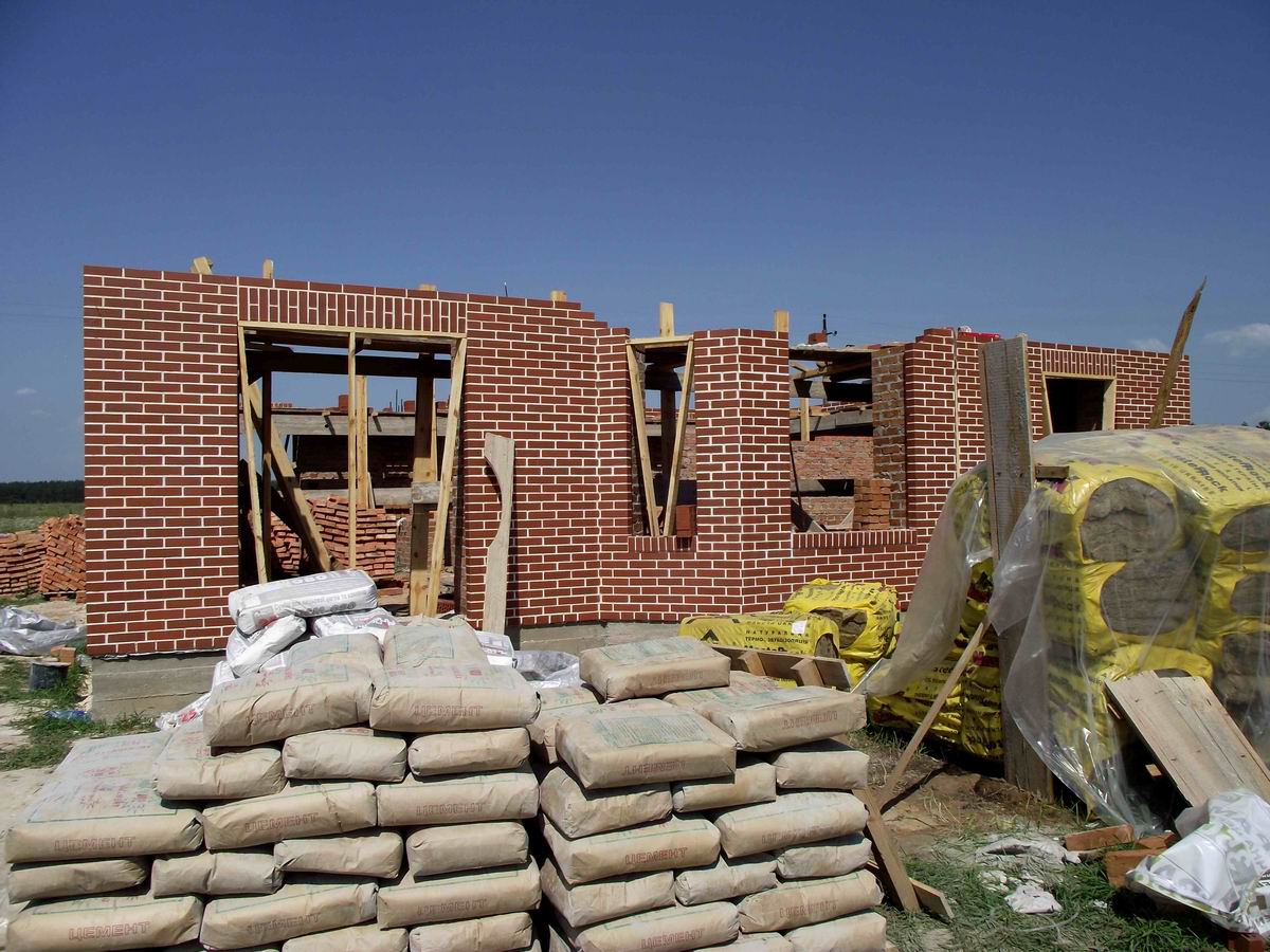

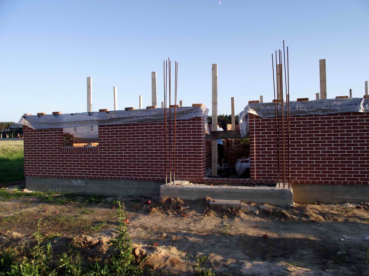

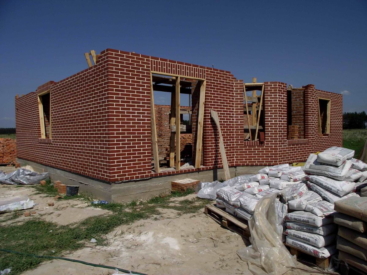

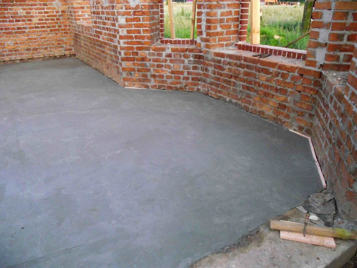

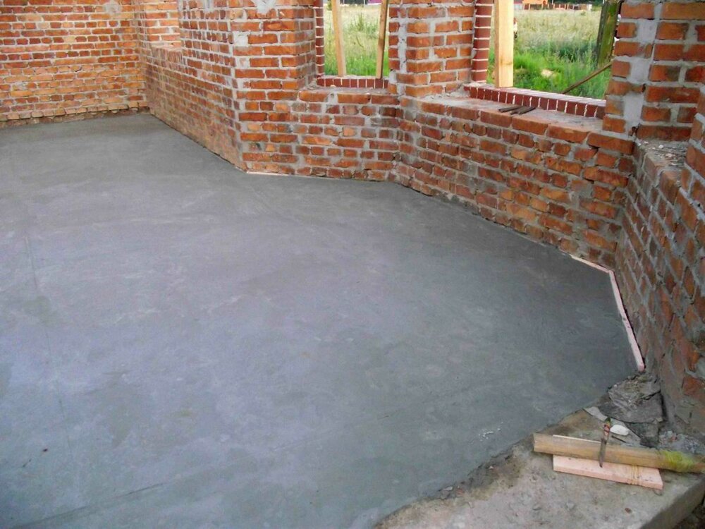

Ну и как бы пора обновить фото (коробка):
Как многие помнят, июнь "порадовал" нас дождями ... Работа шла с перерывами, но стены потихонечку росли :)
В качестве утеплителя между клинкером и черновым кирпичем находится базальтовая вата (10 см.), и основная проблема была в том, что бы дождь её не намочил ... Поэтому при малейших намеках на дождь работа останавливалась и все закрывалось пленкой ...

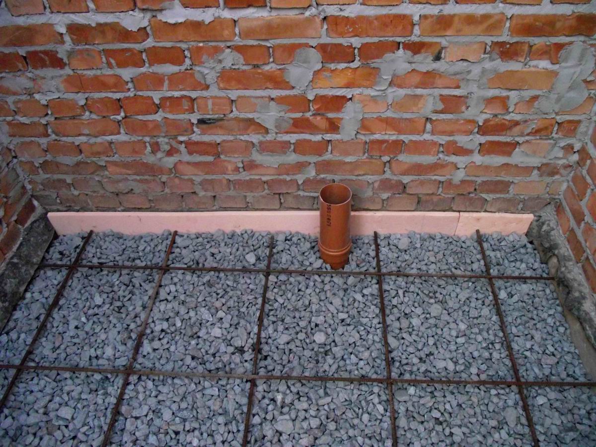

Фото 4 и 6 - подготовка и заливка чернового пола ...

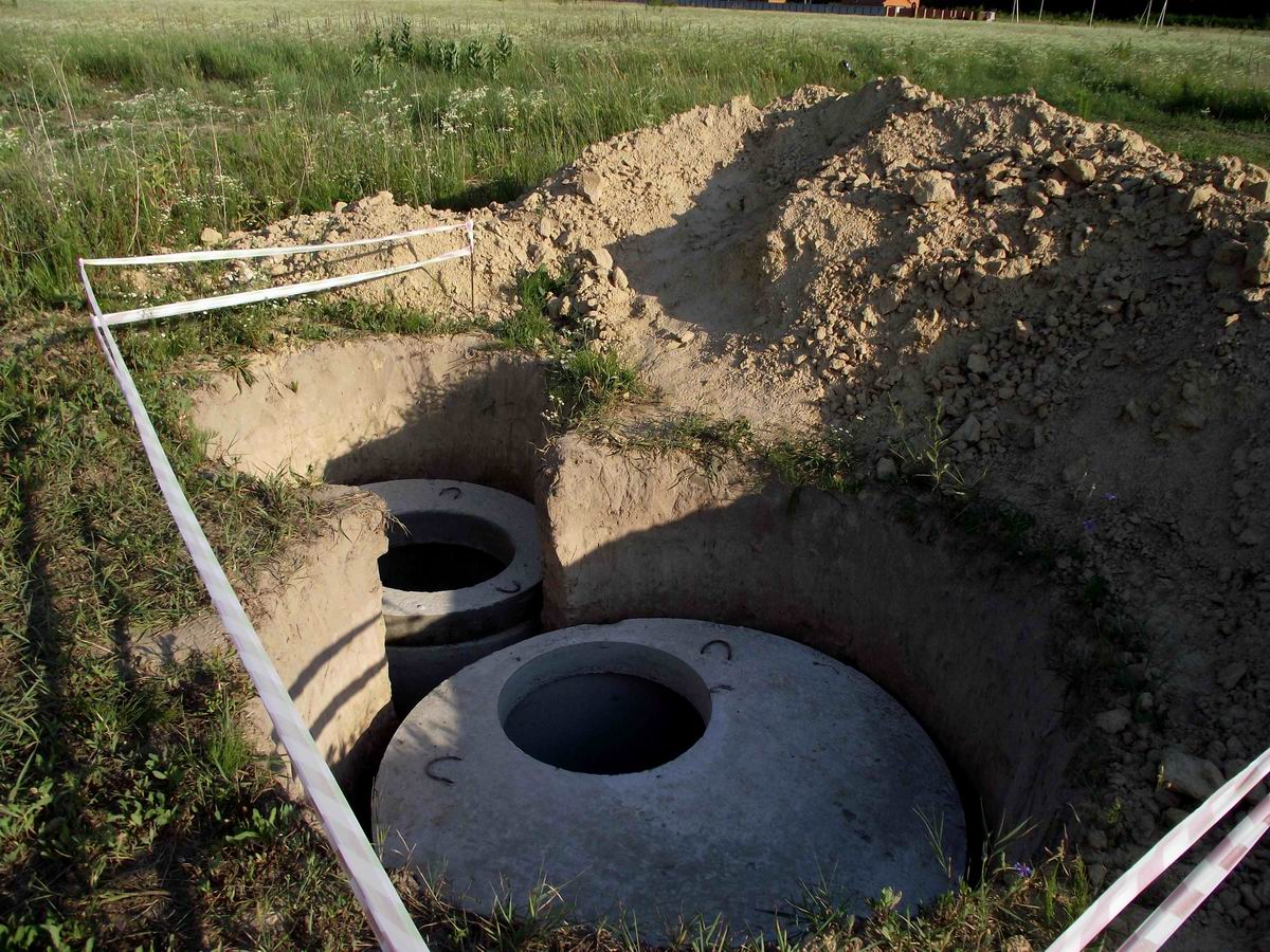

В процессе возведения "коробки" был выкопан септик:
1-я (основная) камера: 2 кольца Ф1,5 метра
2-я (дренажная) камера: 2 кольца Ф1,0 метра
Ну и плюс бетонные крышки ...

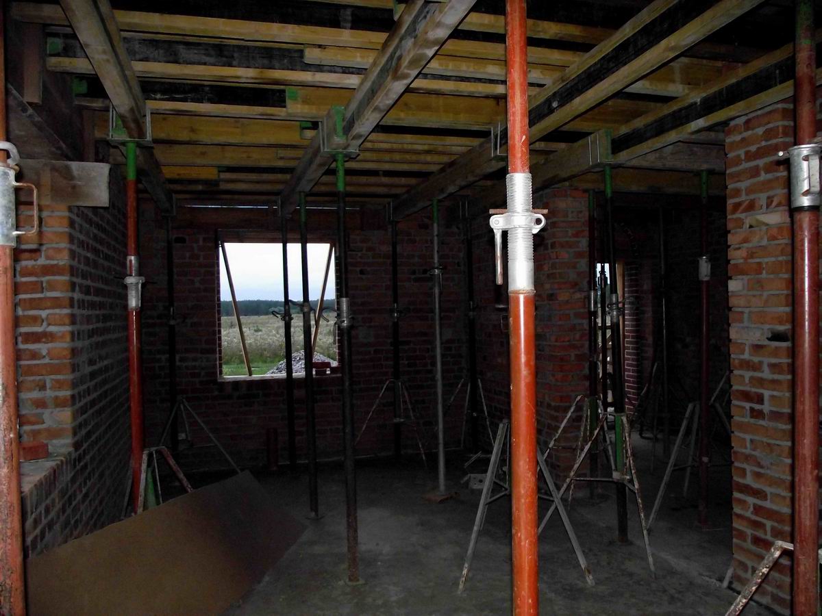

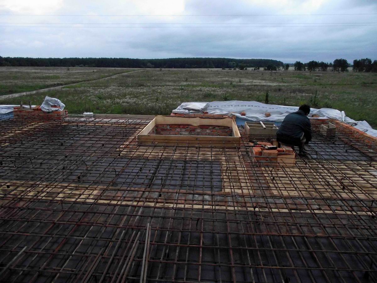

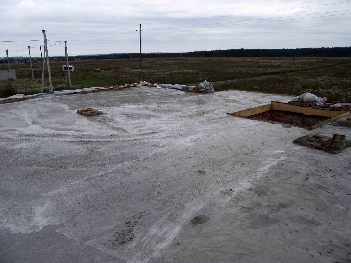

Далее сделали перекрытие:
Монолит с двойной армировкой Ф10, усилением в некоторых местах Ф16 толщиной 20 см.
Интересный момент - перемычки над окнами армировались в единое целое с монолитной плитой и соответственно заливались вмесе с ней.
Дабы избежать "мостиков" холода между монолитом/перемычками и кирпичной кладкой (клинкером) был проложен ЭППС ...
При заливке чернового пола по периметру дома с внутренней стороны на глубину 30 см. так же был заложен ЭППС ...
Обычно утепление ставять в внешней стороны....
Будете керамику класть на крышу? Интересно, во сколько обошлась работа по монолитному перекрытию включая аренду опалубки ? Подкладочную фанеру сами покупали или исполнитель ставил свою, включаяя ее в строимость работ?
Ага, я знаю ... Только мне нет особого смысла утеплять весь фундамент ... Меньше заморочек крепить песчаник/плитку на ЭППС, который на фундаменте ... А холод от фундамента я отсекаю уже внутри - меньше расход ЭППС, проще крепить (просто прижимается обратной засыпкой и черновым полом), ну и после на черновой пол полюбому будет стелиться ЭППС ...
Кровля - ЦПЧ
По поводу что сколько стОит - закончатся работы, сведу расходы и может быть выложу :)
Опалубка арендовалась вместе с фанерой, докупалось небольшое кол-во доски, где листы фанеры не могли перекрыть ...

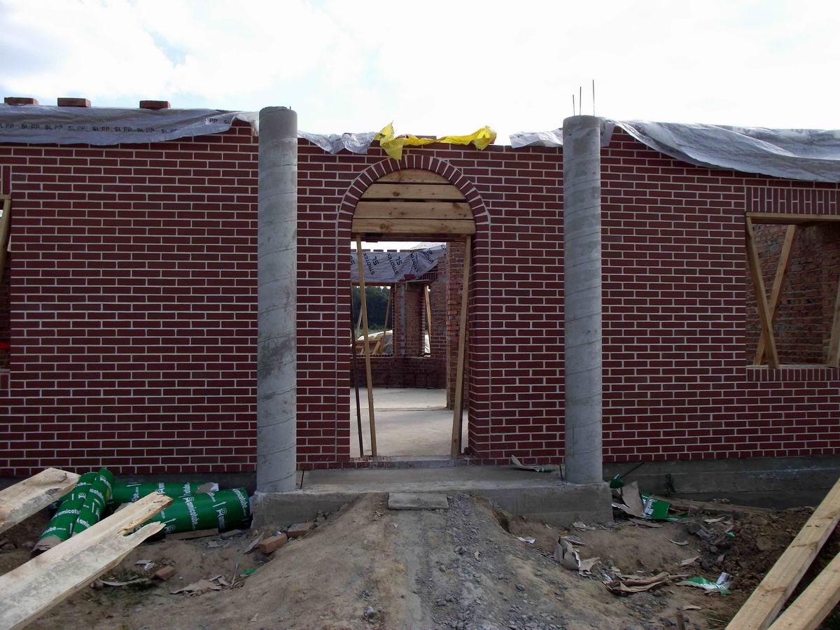

имею к вам вопрос, который касается ваших колонн - у меня их 15 штук.
как ваши стрители их устанавливали и строили или правильнее будет спросить как заливали во внутрь бетон - вручную или ???где и по какой цене вы их брали ?какого диаметра вы себе делали колонны, какой высоты ? и сколько стоит такая работа ?
доброго
прочитал и подписался на вашу ветку. очень хорошо и красиво получается
Добрый день !!!
Спасибо ! :beer:

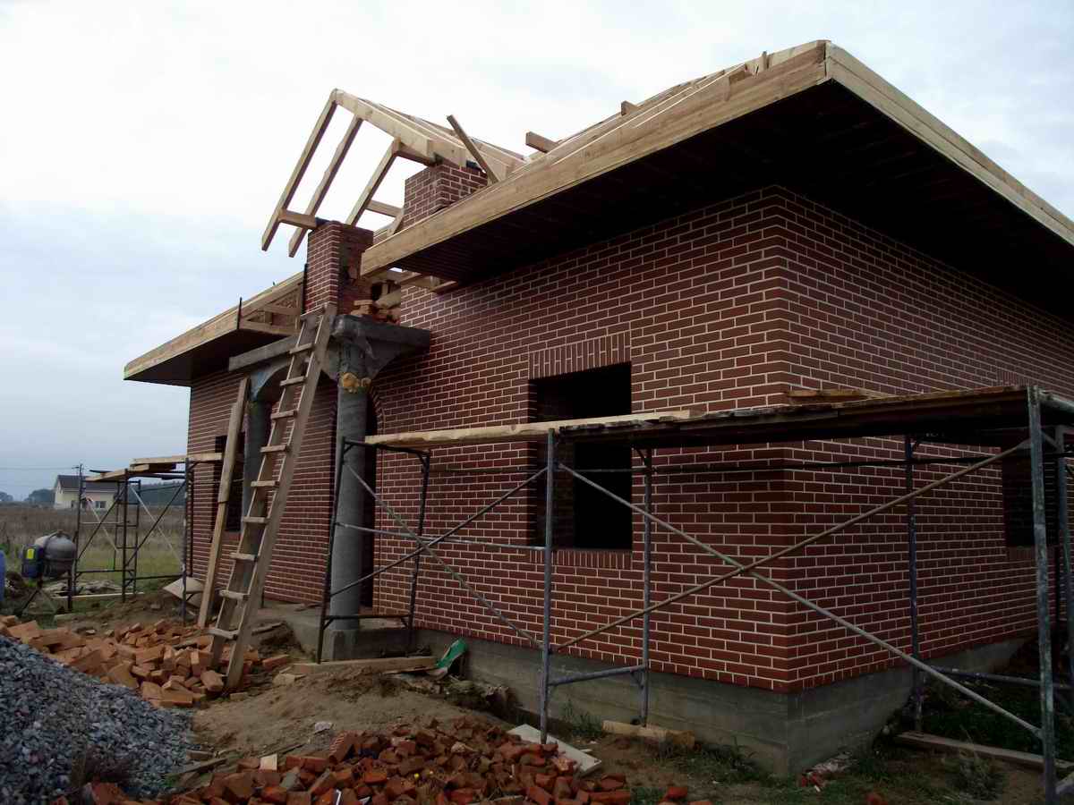

Под колонны покупалась одноразовая картонная опалубка (Брали в Анжио, примерно по 300 грн. за штуку Ф300 L3000, В Эпицентре таких масса была, разной длинны и разных диаметров) ... Остатки этой картонной опалубки на фото с колоннами ... Слева зеленого цвета.
По стоимости работ не подскажу, но не сильно дорого (там и работы не много ...
У нас заранее в фундамент монтировалась арматура под колонны (6 прутков Ф16, перевязаных по кольцу Ф8 ), затем эта опалубка одевалась на арматуру, выставлялась по уровням, крепилась (фиксировалась) деревянными распорками, и заливалась.
Бетон мешали вручную. Заливать желательно с вибрированием или штрыкованием. Колонны выстаивались пару недель.
Плита балкона (и арки на колоннах) заливались вместе с плитой перекрытия. Сначала собирался каркас, стыки досок прокладывались пленкой, некоторые места "запенивались" ... Ну и заливалось все вместе.

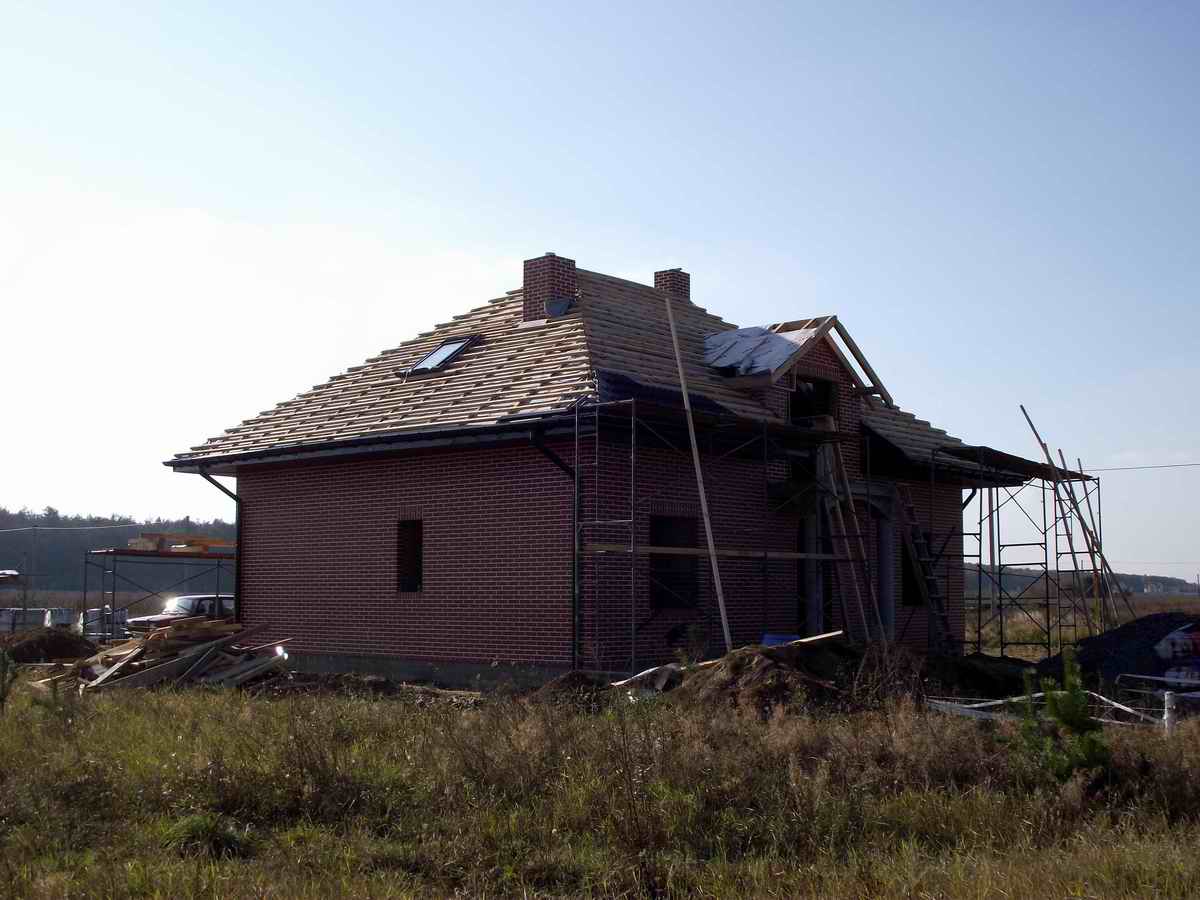

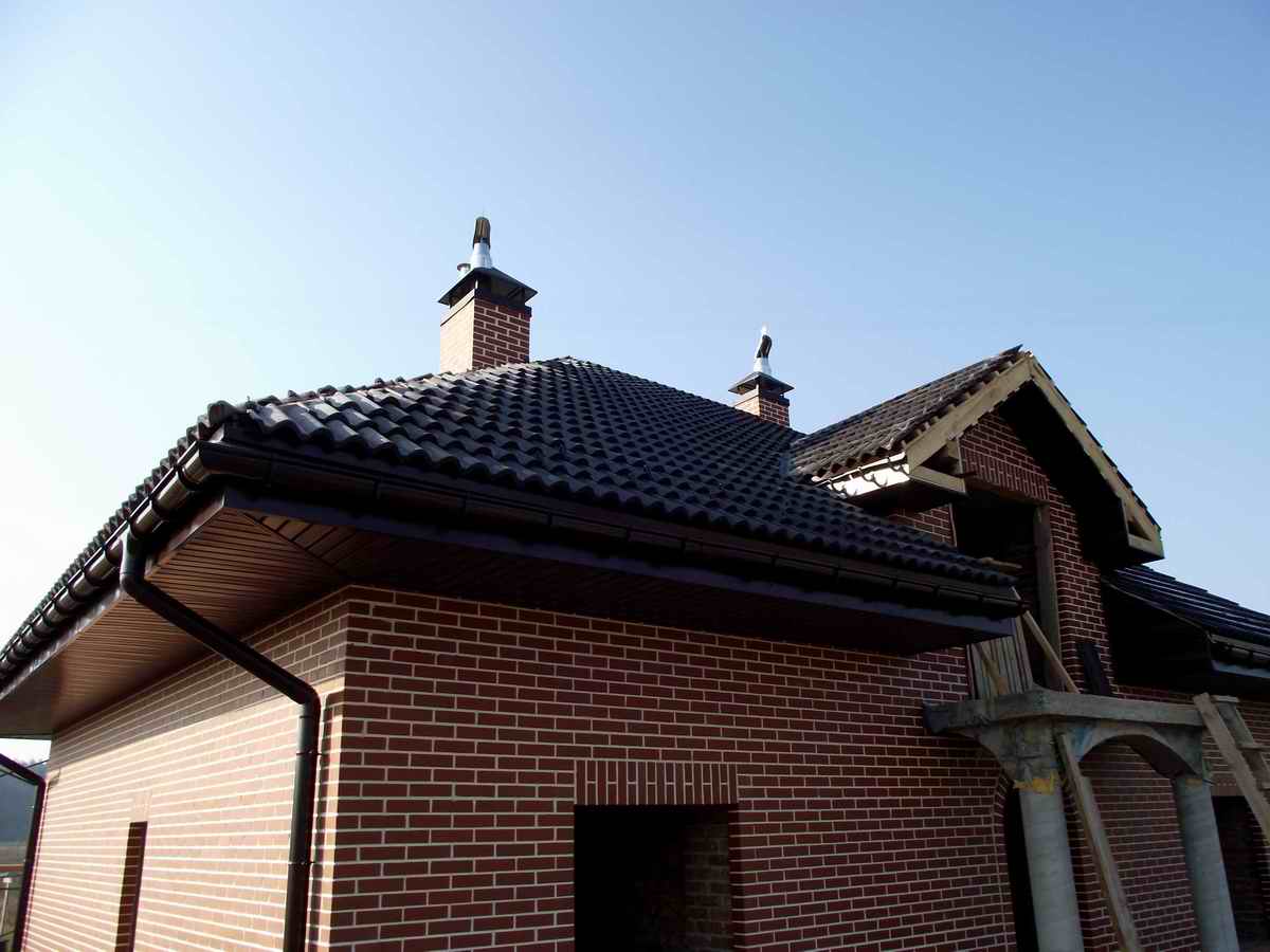

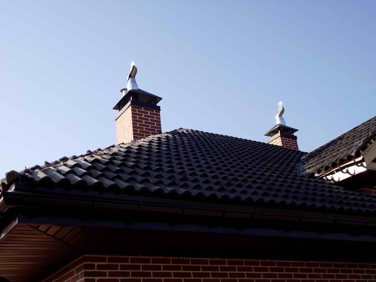

Вот мы и достигли финишной прямой по планам составленным на этот строительный сезон !!!:Yahoo!:
Год начинали с чистого поля, а теперь у нас есть электричество, вода, и самое главное ДОМ !!!
Правда пока только стены и крыша, но уже само чувство дома приводит к неописуемому и ни с чем не сравнимому восторгу :)
Фотографии законченой крыши будут чуть позже, а пока немного фотографий процесса ...
Фото 4 (где-то здесь я уже читал эту фразу: "Зацените колпаки ..." :D).
Кстати, может кому нибуть пригодится:
Колпаки, "лобовую" и "ветровую" планки заказывал: Алексей (067)405-71-46
Колпаки сделали за 3-4 дня и 440 грн. за каждый :)

А Вы кладку делали в два кирпича плюс облицовка? Мне так из фотографий показалось. Решили от утеплителя совсем отказаться?

Нет, стена в 1,5 чернового + 100 мм. базальтовой ваты + 30 мм. воздушной прослойки + 0,5 клинкера
