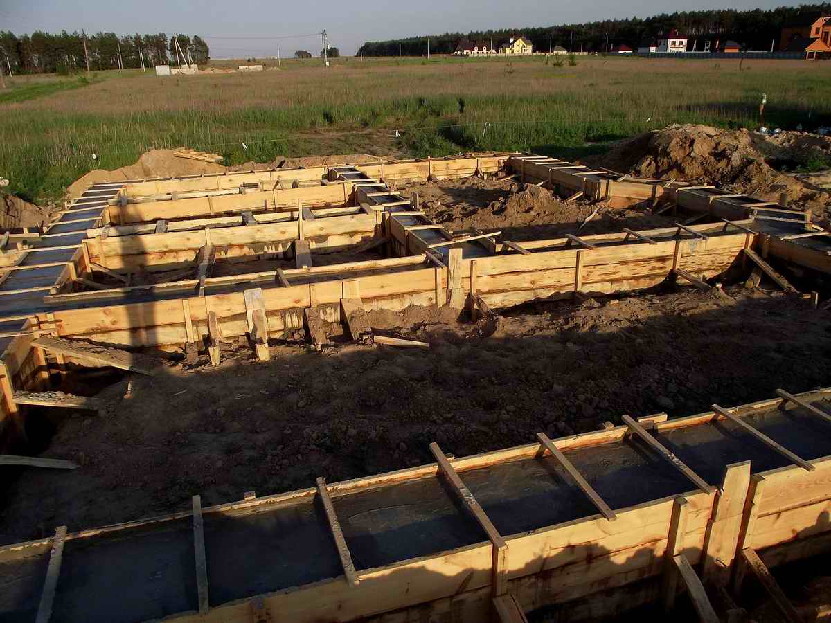

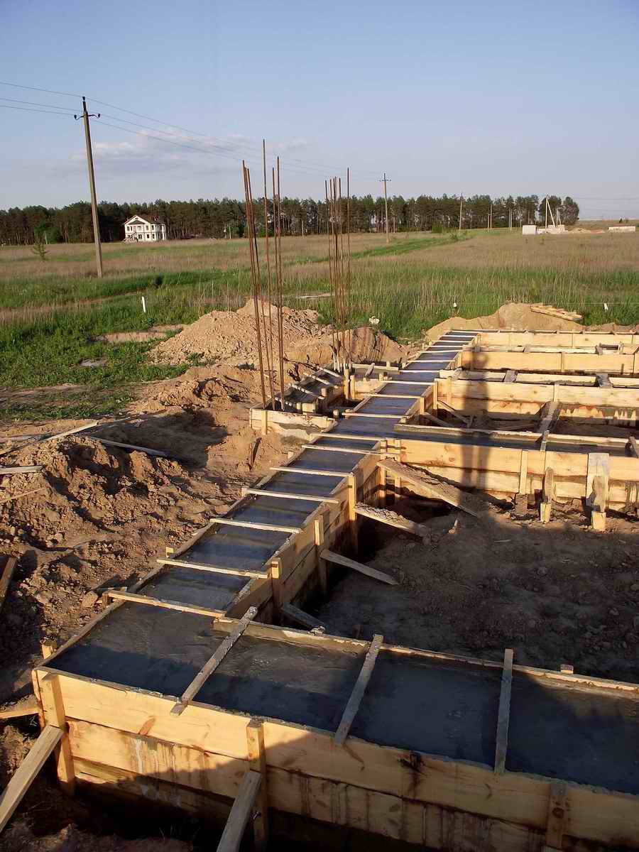

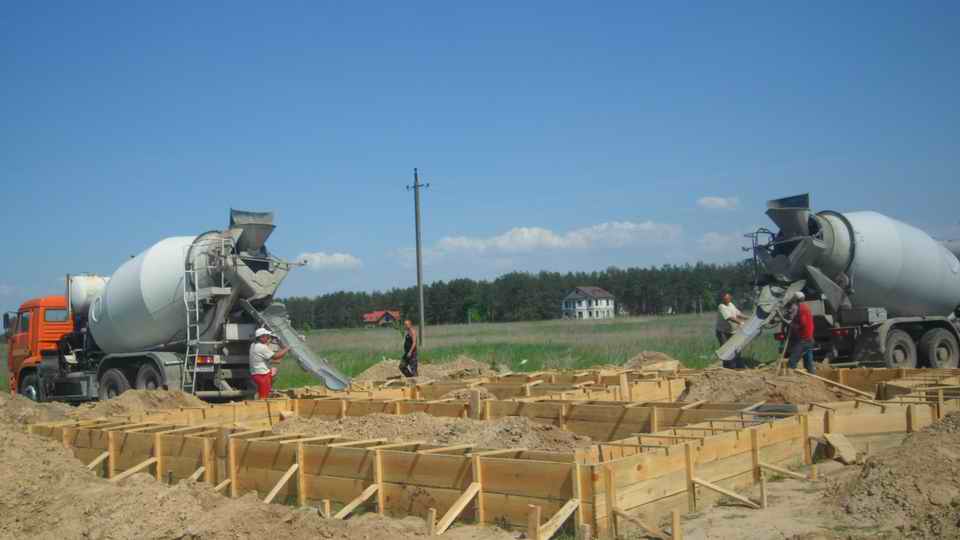

Вот нам и залили фундамент !!! :Yahoo!:
Теперь будет выстаиваться и набирать прочности.
1 - Процесс заливки
2,3 - Результат
4,5 - Такие "птицы" иногда над нами пролетают :) (Хотя и достаточно высоко - 18х - zoom фотоапарата позволил приблизить)
6 - Закат ...

Из фотографий фундамента не совсем понятно. Вы бетон заливали в землю и одновременно ставили ЭППС с наружной стороны ? Почем нынче лес на опалубку и бетон ?
